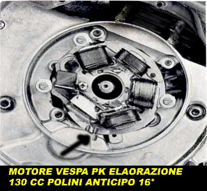

vespaciao2 Inviato 31 Maggio 2009 Segnala Inviato 31 Maggio 2009 ciao ragazzi ma su un et3 qualcuno avrebbe una foto d come posizionare il volano a 16 gradi perche e un po che mi sto sbattendo per sta storia e non ci capisco poi 130 polini mono 19 originale albero mazzucchelli ant carter raccordati volano 2.4 27|69 sito siluro cromata come vi sembra come elaboraqzione Cita
sartana1969 Inviato 31 Maggio 2009 Segnala Inviato 31 Maggio 2009 è una elaborazione base. se hai segnato (come si dovrebbe sempre fare) l'anticipo nel tuo statore (di solito tacca col cacciavite rispetto a un riferimento fisso del carter), ruota lo statore nello stesso senso di rotazione del motore (in senso orario guardando il volano) di circa 3mm, misurati sulla circonferenza esterna del tuo statore Cita

silveriotto Inviato 10 Giugno 2009 Segnala Inviato 10 Giugno 2009 (modificato) ciao ragazzi ma su un et3 qualcuno avrebbe una foto d come posizionare il volano a 16 gradi perche e un po che mi sto sbattendo per sta storia e non ci capiscopoi 130 polini mono 19 originale albero mazzucchelli ant carter raccordati volano 2.4 27|69 sito siluro cromata come vi sembra come elaboraqzione La foto è in bianco e nero ma si dovrebbe capire! P.s. chiedi al sarta la misura del getto max se no grippi, non guardare quello consigliato da polini, ho letto quì nel forum che quella carburazione è per la benzina rossa, che aveva più ottani e aveva il mio amato piombo che era anche un lubrificante..... maledetta verde...... Modificato 10 Giugno 2009 da silveriotto Cita

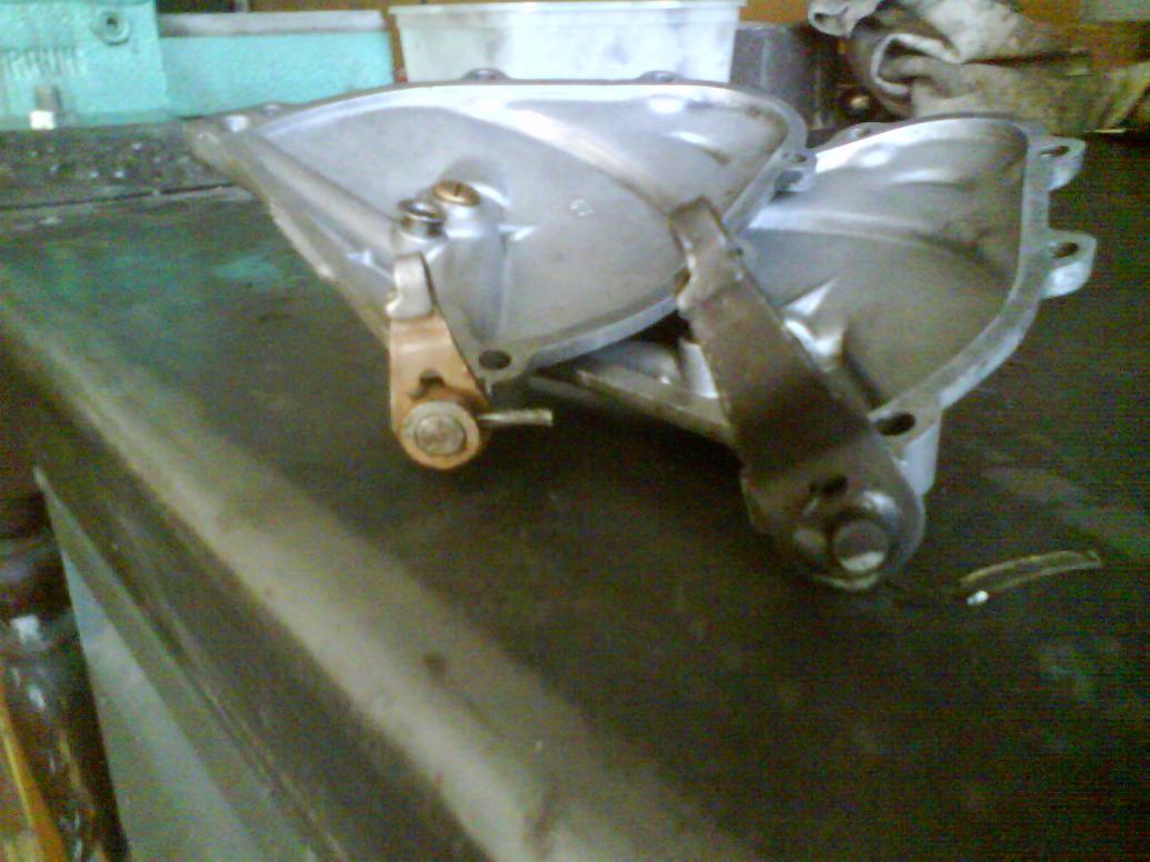

vespaciao2 Inviato 11 Giugno 2009 Autore Segnala Inviato 11 Giugno 2009 (modificato) ragazzi io intanto vado avanti a finire il blocco per il momento e ho notato pure che le 27 69 l ingranaggio sulla frizionea farlo girare non e poi cosi preciso e le molle sono inchiodate bo forse perche si deve assestare?'? sbirciando tra le mie vespine ho notato che la 50 special monta una leva frizione sul coperchio piu lunga dell et3 quindi leva piu lunga uguale meno sforzo no?? e fattibile una modifica del genere mettendo su quel coperchio? sartana aspetto le tue info preziose per le marce ho letto sul forum che i mazzucchelli ti lasciano a piedi il mio volano e 2,4 rischio per voi con la mia configurazione Modificato 11 Giugno 2009 da vespaciao2 Cita
silveriotto Inviato 11 Giugno 2009 Segnala Inviato 11 Giugno 2009 ragazzi io intanto vado avanti a finire il blocco per il momento e ho notato pure che le 27 69 l ingranaggio sulla frizionea farlo girare non e poi cosi preciso e le molle sono inchiodate bo forse perche si deve assestare?'?sbirciando tra le mie vespine ho notato che la 50 special monta una leva frizione sul coperchio piu lunga dell et3 quindi leva piu lunga uguale meno sforzo no?? e fattibile una modifica del genere mettendo su quel coperchio? sartana aspetto le tue info preziose per le marce ho letto sul forum che i mazzucchelli ti lasciano a piedi il mio volano e 2,4 rischio per voi con la mia configurazione Se le molle della campena fossero morbide sarebbe da burrare la molle sono parecchio ignoranti. La leva si puo cambiare, ma a leva più corta significa meno corsa del pisellini che stacca la frizione e quindi la devi tenere quasi inliccata (cavetto molto tirato) Poi non ho capito cosa intendi per:"ho notato pure che le 27 69 l ingranaggio sulla frizionea farlo girare non e poi cosi preciso" Cita

vespaciao2 Inviato 11 Giugno 2009 Autore Segnala Inviato 11 Giugno 2009 si e montato sul carter aperto e fatto girare con la mano ma va be si assestera (spero!!!!!!!!) adesso devo capire se quella modifica e fattibile ma et3 ha la leva corta originale, o e lunga non vorrei aver messo quella corta per sblaglio, perche quando lo montata un anno fa avevo pezzi di 50 special insieme a pezzi et3 mischiati Cita
vespaciao2 Inviato 11 Giugno 2009 Autore Segnala Inviato 11 Giugno 2009 cioe passerei da quella sinistra a quella a destra Cita
sartana1969 Inviato 11 Giugno 2009 Segnala Inviato 11 Giugno 2009 l'et3 è quella a dx quella a sx è di tutte le small con ruote da 9 Cita
vespaciao2 Inviato 11 Giugno 2009 Autore Segnala Inviato 11 Giugno 2009 2300 km fatti ecco perche la leva era dura scusate vado a buttarmi dal terrazzo dalla stupidita Cita
Andrea78153 Inviato 11 Giugno 2009 Segnala Inviato 11 Giugno 2009 Se le molle della campena fossero morbide sarebbe da burrare la molle sono parecchio ignoranti.La leva si puo cambiare, ma a leva più corta significa meno corsa del pisellini che stacca la frizione e quindi la devi tenere quasi inliccata (cavetto molto tirato) Poi non ho capito cosa intendi per:"ho notato pure che le 27 69 l ingranaggio sulla frizionea farlo girare non e poi cosi preciso" non è vero silveriotto, le leve sono perfettamente "dimensionate"... cioè: la leva corta è + corta fuori ma + lunga dento, nella parte che spinge il pistoncino la leva lunga è + lunga fuori ma + corta nella parte che spinge il pistoncino morale della favola, hanno la stessa escursione sul pistoncino di ottone e sulla leva del manubrio non hanno nessuna differenza L'ho testato e misurato + volte ed alla fine sono giunto (parere personale) che quello a leva corta sia leggermente + funzionale (fa staccare un pelino meglio) ma alla lunga si usura nella parte che spinge il pistoncino e perde parecchio la leva lunga è oiù "duratura" Io ho personalmente modificato la leva lunga in modo da ottenere + corsa del pistoncino (stacca meglio) a parità di movimento dl cavetto: guardare il doppio aggancio per il cavetto frizione sulla leva del carterino Cita
