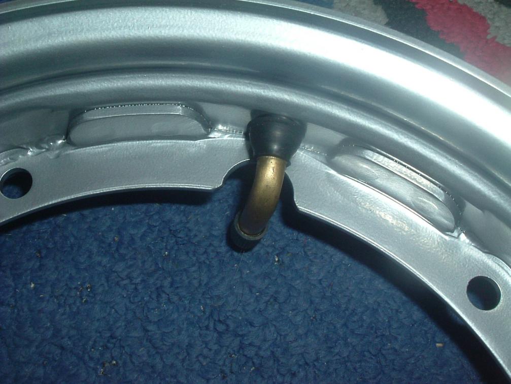

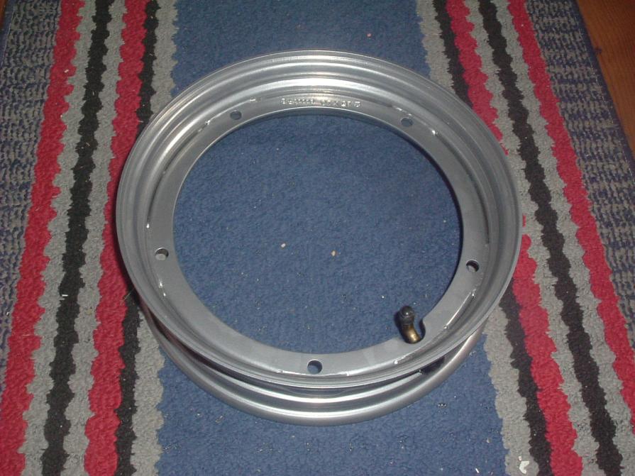

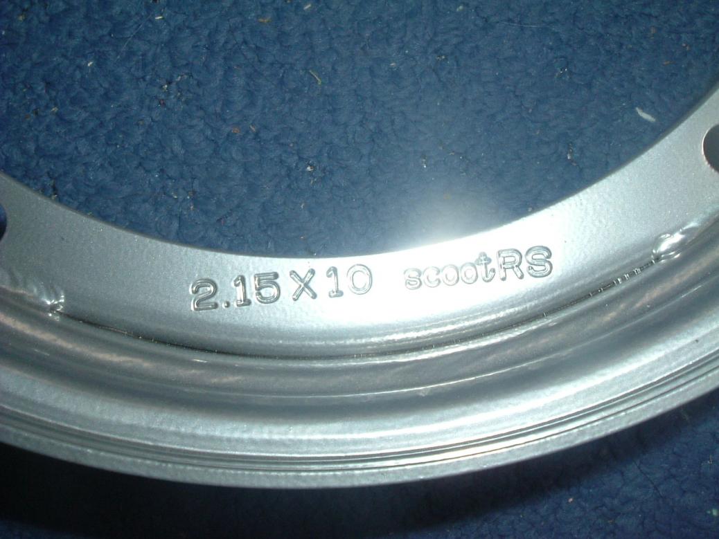

tommiv Inviato 23 Giugno 2009 Autore Segnala Inviato 23 Giugno 2009 (modificato) rispondo una volta per tutte...i cerchi devono essere marchiati scootrs( non sterling, sono copie vietnamite di basso costo vendute in inghilterra da beedspeed), la valvola deve essere cromata con fondo in gomma...questahttp://scootrs.com/moreinfo.cfm?product_id=1661&usercurrency=eu non questa http://scootrs.com/moreinfo.cfm?product_id=1189 problemi al montaggio non ne ho mai riscontrati( semmai allo smontaggio sono un pò durette a uscire...ma niente di impossibile) dalla foto tonazzo sembra avere i vecchio tipo con valvola cromata( che ebbero qualche problema), ma può darsi che sia solo una foto vecchia, i 3rza generazione, che sono in commercio da ormai un anno e mezzo, non hanno avuto problemi. @contenello...e come facciamo?_???_provo a mandarti un mp, vediamo se lo sai aprire... ciao i il cerchio tubless che ho ordinato e arrivato poco fa, ora e la prova gommista, vorrei montarci le brigstone ml50,100/90- posto delle foto del cerchio tonazzo e della scootrs, la valvola sembra quella cromata ultimo modello come da esempio, QUESTA E LA GOMMA CHE VORREI MONTARCI, POSTO SITO, E POSSIBILE MONTARLA GRAZIEEEEEE http://www.bridgestone.it/bfe/v/index.jsp?vgnextoid=97d1e9eea0755010VgnVCM1000005101a10aRCRD# Modificato 23 Giugno 2009 da tommiv Cita

bibo35 Inviato 24 Giugno 2009 Segnala Inviato 24 Giugno 2009 le gomme vanno bene tutte, siamo solo noi con le nostre vespette che le montiamo con le camere d aria, ma se guardi sul fianco anche su quelle che hai su ce scritto tubless.... per il gommista io ti consiglio di fare come ha fatto vespamax, vai dal gommaio e gli dici che l ultima vespa ha questi cerchi... comunque a quanto scritto fin ora quest ultima generazione dovrebbe non avere i problemi della prima mandata. facci sapere Cita
