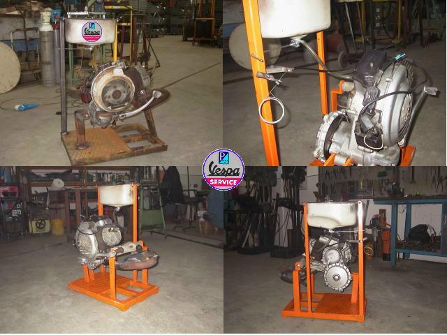

pelle Inviato 26 Settembre 2004 Segnala Inviato 26 Settembre 2004 Guardate cosa vi ho trovato!!!!!!!!!!! Non mi chiedere da dove lo ho scaricato ma se trovo un po' di ferraccio in settimana lo faccio!!!!! Ciao PELLE Cita
-2IS- Inviato 26 Settembre 2004 Autore Segnala Inviato 26 Settembre 2004 Bella idea, quasi quasi lo faccio....Un serbatoio ce l'ho, l'ideale sarebbe farne uno sia per i motori Px che Smallframe...Chissà ... Grazie per l'idea... ciao Cita
zcase Inviato 27 Settembre 2004 Segnala Inviato 27 Settembre 2004 Io l'ho fatto, appoggiato a terra, basta attaccarci un serbatoio anche di fortuna collegare tre cavi alla centralina e la pipetta alla candela. per accenderlo usavo un trapano con una chiave a bussona da 19 direttamente sul dado del volano. Però devi trovare una maniera per tenerlo fermo sennò se ne va a spasso saltellando! (nel vero senso della parola!) Cita
