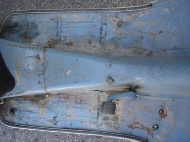

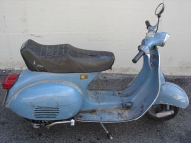

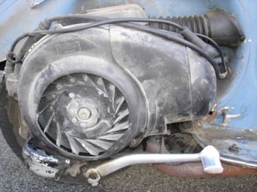

Ciao a tutti, un pò di tempo fa un amico di mio padre gli ha proposto di comperare un VNA1T del '58 a 500 Euro. Nonostante abbia un Vespone dall'età di 16 anni ero - e sono - assolutamente ignorante sull'argomento. Prima di riuscire ad informarmi su internet, mio padre aveva comperato la Vespa. Ed eccola qua, con tutte le sue magagne...
- La vespa ha i documenti, ma è radiata
- tutto il blocco motore è stato cambiato non si sa quando..a sensazione mi pare un motore elaborato..forse un 175 - foto allegata, c'è scritto PROMA - e, di coseguenza la ruota posteriore è una 3.5 /10 invece che 3.5 /8
- Le pedane sono state rifatte in maniera orripilante e anche il resto della carrozzeria non è un fiore
- Le sella è una Yankee...che mi ricorda sempre l'adolescenza
- Fanale posteriore...molto posteriore
...e tante altre cose-cosette.
Appunto, non essendo un esperto non mi rendo conto di quanto potrebbe costare un restauro...voi che ne pensate? Io sto pensando di ridarla indietro...certo se ci lavorassi io sopra sarebbe un'altra cosa, ma visto che non sarà così...

Ciao Candido, in effetti i 500 non mi sembrano tanti..ma ce ne dovrò spendere parecchi mi sa! Per mantenere la targa devo farla restaurare...selle, fanalini, manopole - a parte la carrozzeria - e mi sono reso che nel frattempo era esplosa una nuova bolla, dopo new economy ed immobiliare! Fanale posteriore a 100 eurix!..senza parlare del fatto che c'ho un 175 o un 125 elaborato - penso - e che non sarà neanche tanto facile rivenderlo!
1. per 500euro hai fatto benissimo a prenderla, mal che vada la tieni in garage e mediti sul da farsi
2. un motore vna lo trovi e mica a milioni di euro, puoi fare benissssssimo uno scambio alla pari con il motore px che monta ora
3. non mi sembra conciata male, la pedana come extrema ratio la sostituisci, ma dalla foto non sembra abbia problemi.
sabbiatura 100e+verniciatura 5-6-700e(dipende da chi vai)+ revisione motore 300e+materiale vario 4-500e+250spese reiscrizione=
1500-1800e.
aggiungendoci i 500euro di acquisto rimani sempre sotto il valore della moto restaurata(il tuo scassamento di p@lle per il restauro non puoi metterlo in conto), e hai una bella vespetta.

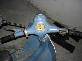

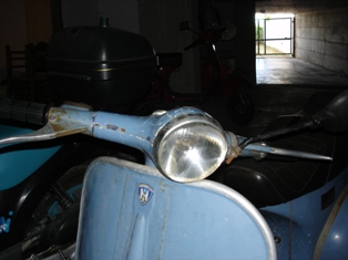

Il manubrio mi sembra il suo, caratteristico in 2 pezzi, a parte il foro per la spia della luce che mi sembra un pò allargato.

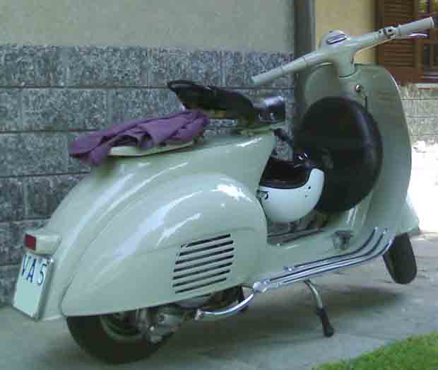

Alla fine però diventera bella così:

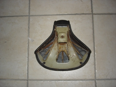

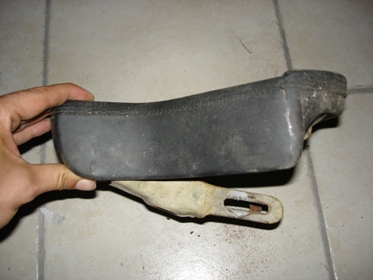

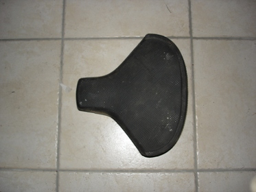

Fra i pezzi che mi ha lasciato il vecchio proprietario ho trovato questa sella (San Marco)...secondo voi è del VNA? Dalle foto che ho visto non mi sembra...

Per il foro spia-luce ho controllato...dalla foto non si vede bene..ma sopra c'è stato messo un adesivo tappa-buco..ecco perchè sembra più grande!

La mia sella è originale ed intonsa, avendola il precedente (e unico) proprietario prima di me sostituita subito con una lunga tipo GS e quindi conservata in garage nuova. E' marcata Aquila e ha la maniglia.
Se ti servono foto dettagliate chiedi pure.
Comunque sia tienila e restaurala con calma: ne vale la pena.
PS Domenica con la VNA1 ho fatto un raduno per complessivi 230 km totali: 34 km/litro di consumo, sempre partita al primo colpo, gira come un orologio e fa i 70 km/h con un minimo di lancio. Certo, in salita si siede di brutto, ma era l'unica VNA del raduno; io ne vado fiero...
500 euro ci stanno........la sella non è la sua...fai un buon restauro e non te ne pentirai, i pezzi che non sono suoi li vendi e recuperi qualcosa...........ciao mike66
