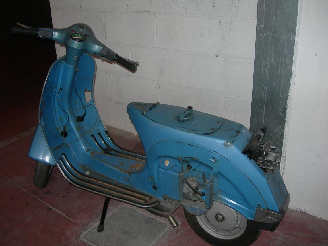

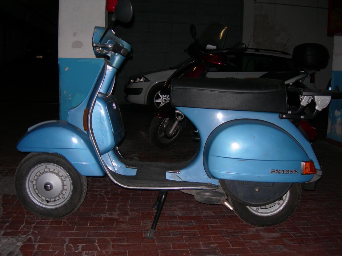

Ciao Ragazzi!
Sto iniziando il mio primo restauro del mio neo acquisto!!!
Purtroppo sono solo all'inizio ed essendo un vero principiante, mi sono già trovato d'avanti ai primi problemi.
Quindi scusatemi se farò domande banali, ma è la prima volta che mi cimento in questa cosa e avrò bisogno di molti consigli.

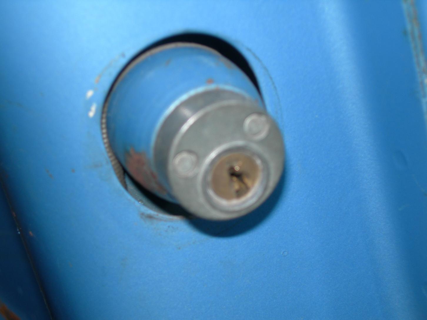

Tanto per cominciare non riesco a togliere il serbatoglio perchè il rubinetto della benzina non mi permette di farlo. E per finire, almeno per oggi, non rieso a togliere la spinetta di contatto delle freccie post situate nei cofani.
Qualcuno mi può aiutare???
Vi allego un paio di fito della mia piccola!
Ciao!

auguroni e complimenti per l'acquisto.... io ho iniziato da principiante il tuo stesso lavoro un paio di mesi fà che ormai è quasi portato a nuova verniciatura..... vedrai che qui sul forum troverai un validissimo supporto, basta chiedere..... se ho capito bene il serbatoio non viene via perchè non hai sfilato il gommino dell'asta del rubinetto prova a fare pressione con le mani piano piano e vedrai che viene via da solo, io l'ho spinto in dentro.... buon lavoro!
no, aspetta...te vuoi restaurare un px messo così?pensaci bene, è conservato molto bene dalle poche foto che vedo...sarebbe come fare un lifting ad una bella 40enne per farla tornare ventenne.

togli il gommino e metti in posizione pieno.

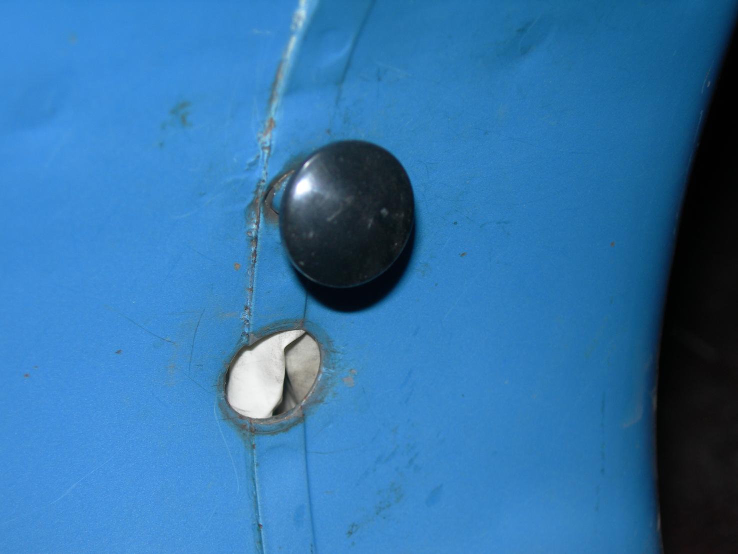

A proposito non vorrei tagliare il filo delle freccie posteriori.
Come si toglie la spinetta di contatto?
Grazie!
DSCN3866.jpg.488d303d0dbbfc4f0d4bb9d2e7a
DSCN3866.jpg.62bf00de66915f029e01b6d9b44

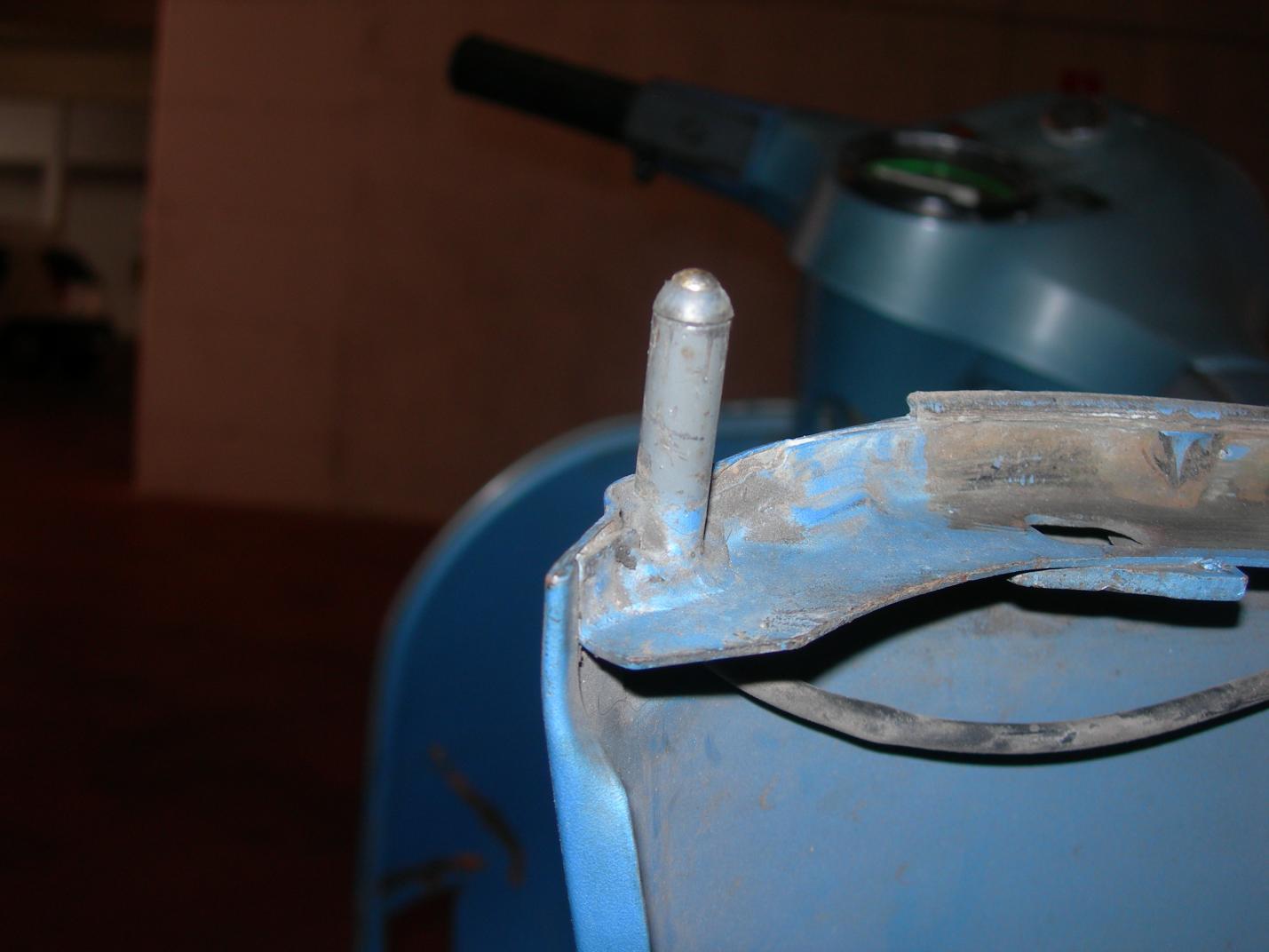

Stavo iniziando a togliere il bordoscudo che è in ottime condizioni, ma purtoppo non riesco a toglierlo senza rovinarlo. Avete qualche dritta da darmi in merito???
Mi piacerebbe rimontare l'originale!!

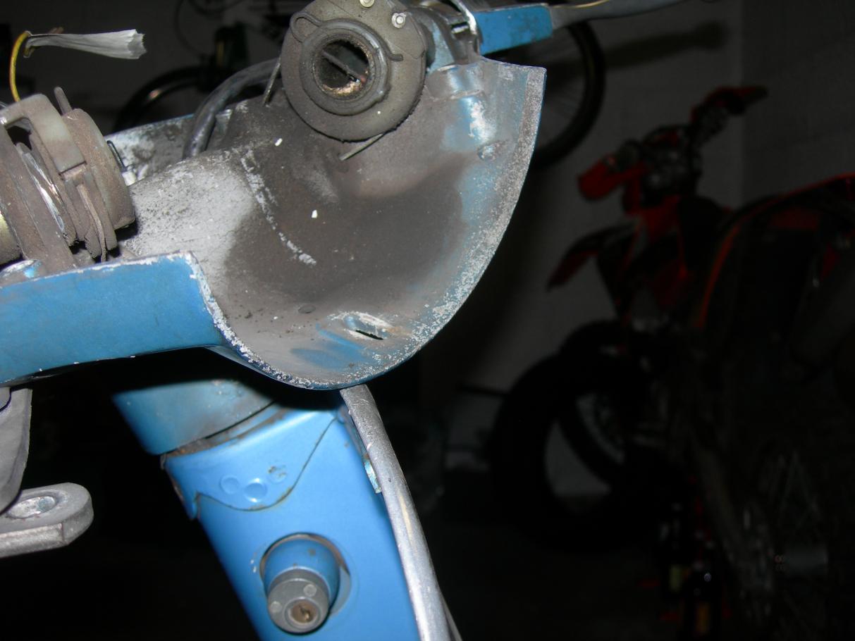

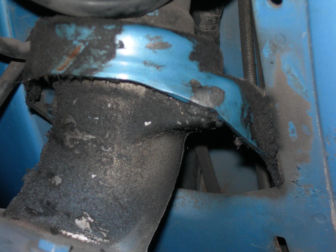

Girando il manubrio verso destra, noto che il portafaro inferiore mi sbatte sul bordoscudo.
Il problema può dipendere dalla battuta della stelo forcella sul canotto?
Se, Sì. Cosa posso fare?
Allego un paio di foto.

devi portare un pò indietro la battuta ed eventualmente fare un riporto di allunimio sulla forcella.
A portare indietro la battuta ci avevo pensato, ma al riporto sulla forcella no. Grazie Tony!!_ok_
