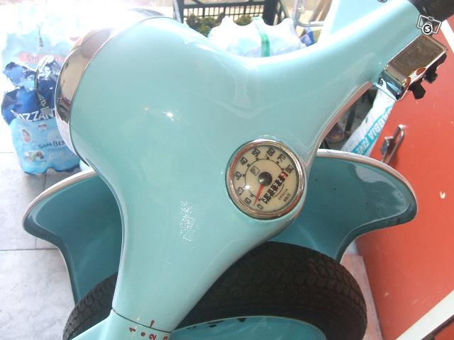

buli Inviato 8 Luglio 2009 Autore Segnala Inviato 8 Luglio 2009 l'hanno riverniciata mi interesserebbe la foto del manubrio completo visto dall'alto.per sapere se è un manubrio faro tondo comune o se si differenzia da altri Cita
buli Inviato 8 Luglio 2009 Autore Segnala Inviato 8 Luglio 2009 in particolare vorrei sapere se quando sei in folle le marce si confrontano sui due semi nanubri con 2 pallini o con un pallino e una freccia. Cita

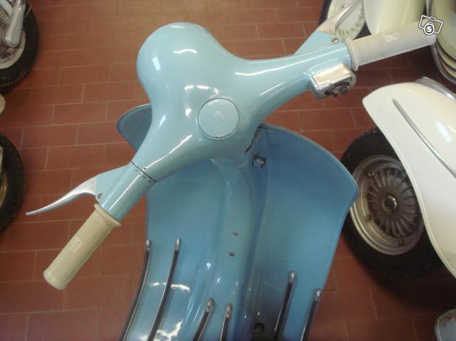

buli Inviato 8 Luglio 2009 Autore Segnala Inviato 8 Luglio 2009 altra foto trovata in internet in questa le marce e manubrio si confrontano con 2 pallini.......quale sara' quella giusta? Cita
mahros Inviato 8 Luglio 2009 Segnala Inviato 8 Luglio 2009 se ne ra parlato in un vecchiio forum del discorso pallino o stanghetta,a memoria mi pare di ricordare che i 2 pallini sono fusioni originali o cmq montate di serie mentre quelle con stanghetta sono dei ricambi ma bisognerebbe cercare sul forum,se ne è parlato più volte Cita
