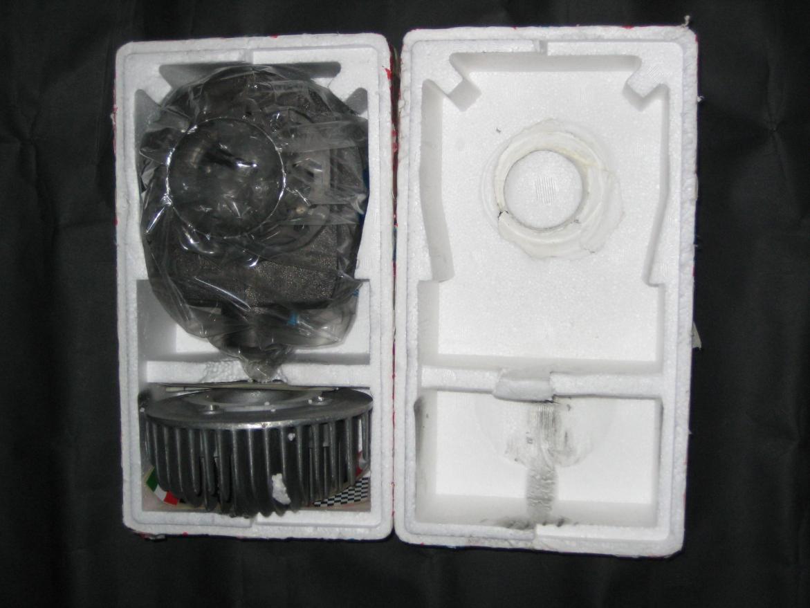

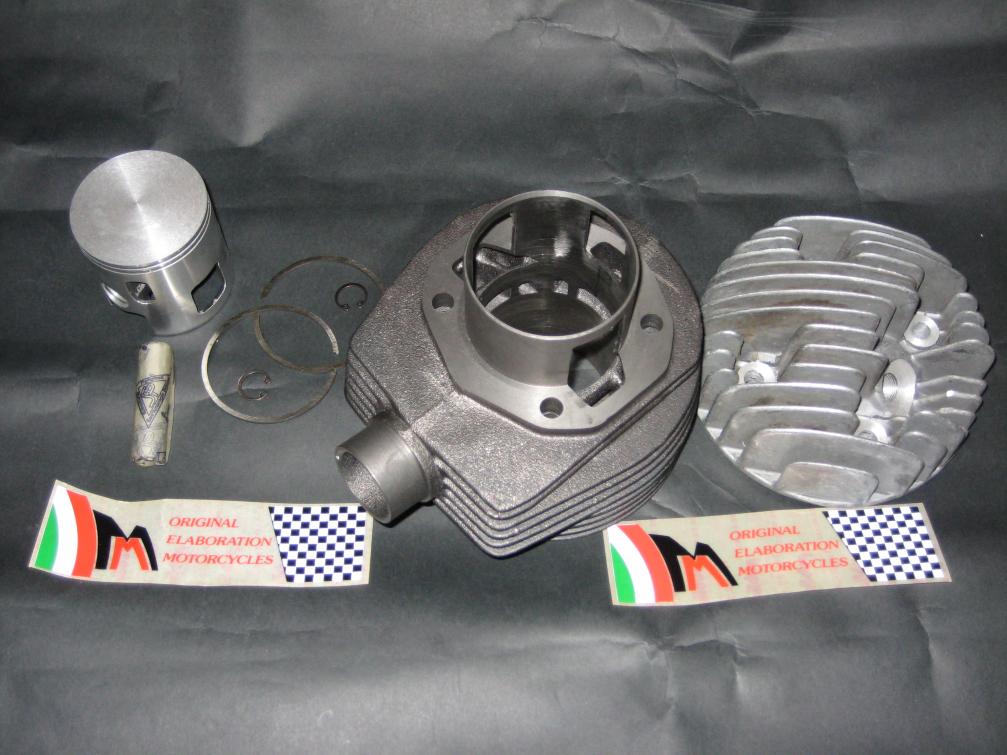

DUCATI Inviato 11 Agosto 2009 Segnala Inviato 11 Agosto 2009 (modificato) questa, dovevo farvela vedere: giorni fa, facendo un giro (con familia) sul lago di garda, ho trovato sullo uno scaffale di un vecchio meccanico, "assieme ad altre cosucce" una chicca che sicuramente sarà inserita nella mia collezione personale di vecchie & rare modifiche per lambretta & vespa: dunque, è saltato fuori un'altro vecchio MM (questa volta però per large), questo kit era una vera bomba all'epoca (anni 70/80) e ormai è diventato molto raro da reperire sul mercato, figuriamoci NUOVO E NELLA SUA SCATOLA ORIGINALE! ecco la descrizione dalla scheda tecnica allegata: ART: 4942 (esisteva anche l'ART. 4941, che penso sia quello senza traversino) Kit vespa 125/150 TS PX SPRINT VELOCE - travasi 7 A 177 CC. diam. 63 mm. ma questo è quello con traversino allo scarico, ed il tutto NOS!!!!!!!!!!!!!!!!! per gli appassionati del genere, allego alcune foto ciao P.S. ..... non riesco ad inserire le foto Modificato 11 Agosto 2009 da DUCATI provo ad inserire foto ?????? Cita

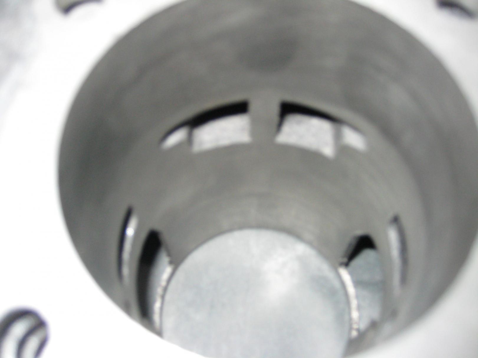

pxstone Inviato 12 Agosto 2009 Segnala Inviato 12 Agosto 2009 il pistone sembra paro paro ad un polini....cilindro con portata didotta al basamento stile dr...non mi convince il travaso frontescarico...lo scarico nonostante il traversino mi pare abbia dei baffi moooooolto accentuati..... non è che hai la pazienza per fare una foto alla camera di scoppio? Cita

DUCATI Inviato 12 Agosto 2009 Autore Segnala Inviato 12 Agosto 2009 (modificato) io ho avuto il 177 MM normale, senza traversino, dalle foto mi pare che l'unica differenza sia il traversino..... chiaro che stiamo parlando di un cilindro di oltre 20 anni fa, quindi, la concezione era quella ... comunque, il cilindro è molto simile all'altro MM, quello senza traversino, questo però, avendo dei baffi allo scarico molto + grandi, è stato dotato di traversino. per le fasature sarebbe interessante confrontarle con quello senza traversino (che dovrebbe essere ART. 4941.) per pxstone: per la testa, posso dire che non è molto spinta, assomiglia a quella di un vecchio 180 pinasco. per il pistone, anche lui un vecchio METEOR, con stesso problema del tuo: le spine dei segmenti, su un travaso si accavallano, e sull'altro combaciano proprio con i 2 travasi (piccoli frontescarico), si potrebbe rimediare, trovandone uno con mantello chiuso, lavorarlo (rifare i vari fori) e ruotarlo di 180┬░, in modo da avere le spine, lato scarico, oppure trovarne uno con angolo maggiore tra le spine, in modo che cashino, tra i 3 fronte scarico e i 4 laterali (unica zona dove ci sono circa 4 mm di mantello) ... direi che ha sicuramente il foro fronte scarico (quello che aiuta l'alimentazione dei 3 travasi frontescarico), molto più grande dei polini, il doppio se non il triplo, al contrario, i 2 fori (sempre sul mantello pistone), laterali (vicini allo spinotto) sono leggermente, ma proprio poco più piccoli del polini (140.0080). per kenzo: tutt altro, se lo tengo in esposizione, è proprio perchè è ormai un pezzo introvabile, chiaro che se lo confrontiamo con alcuni kit odierni, non c'è paragone, ma credimi all'epoca era una vera scheggia credimi che se ci fosse ora un kit per lambretta del genere (anche così in ghisa), andrebbe a ruba, 7 travasi e traversino allo scarico, fanno la loro sporca figura ancora oggi non direi che è un cilindro chiuso, l'imbocco dei travasi sul basamento, assomiglia a un pinasco (non serve raccordare e allargare il carter), ma sulla canna cilindro è stato studiato molto bene, con un baffo molto largo che da fluido ai 2 travasi laterali (quelli più piccoli) aiutato dai fori sul pistone, molto grandi. come prestazioni, non saprei (credetemi, la voglia di provarlo è tanta) ... per tmth & AlePx: di sicuro se ne trovo uno vissuto, lo monto subito ... non prima però di avergli dato una bella ripassatina (non è un KIT ben rifinito sia il cilindro che il pistone lasciano a desiderare), ma questo è il mio pane. se preparato a dovere, da questo "vecchio gioiellino", si potrebbe tirar fuori una vera bomba! magari con un pistoncino + spinto e performante, tipo WOSSNER graffittato (chiaramente con forellino sul traversino), riprofilatura della camera di scoppio, qualche lavoretto ai travasi (si possono sicuramente migliorare) e chiaramente una bella passata allo scarico (assottigliatura del traversino, per passare poi ad allargare tutto lo scarico), con alla fine un'bel raccordo del carter;) P.S. qualcuno non ha un vecchio catalogo della MM o una prova di un vecchio motociclismo, dove sono riportati i dati (prestazioni) del cilindro??? Modificato 12 Agosto 2009 da DUCATI Cita
