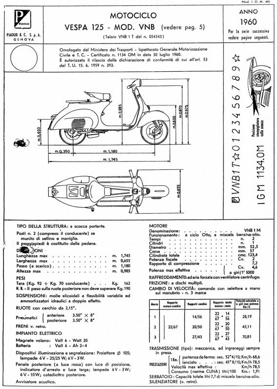

Veramente l'omologazione è aggiornata per tutte le VNB successive alla VNB1. Te le allego.
Ciao, Gino

Grazie, ora mi è chiaro, ma non capisco perchè nel certificato di omologazione (IGM 1134 OM) che mi hanno stampato in motorizzazione non ci siano le note relative ai modelli succssivi.
Ciao Marco
Non l'avranno aggiornato.
Ciao, Gino
