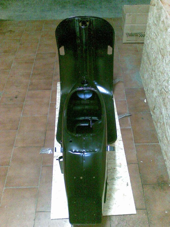

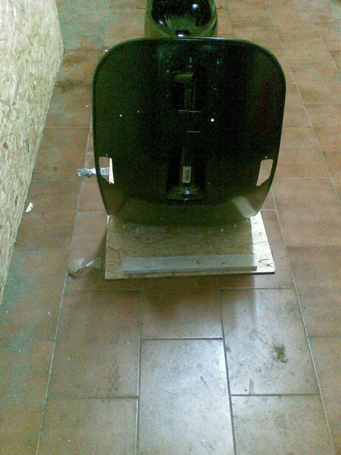

Condivido la mia gioia con voi!!!Finalmente mi è arrivato tutto l'occorrente per rimettere su strada la mia amata vespa..terrò il poost aggiornatissimo anche per le pratiche di ripunzonatura che a molti penso possa servire!
Eccovi le prime due foto scattate con il cell scusate, le prossime saranno migliori, ma dovevo postare.Il telaio e molti altri pezzi sono stati presi dai ragazzi di duepercento.com e il servizio è stato impeccabile, diciamo che forse non vorranno sentire la mia voce per un pò!!!ahahahahah(Matteo, poi i 100 euro me li fai di ricarica ok? )eheheheheh

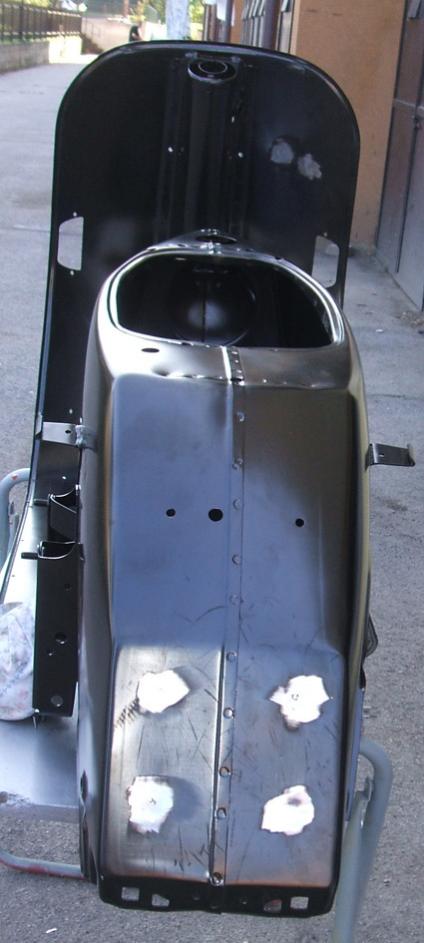

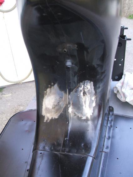

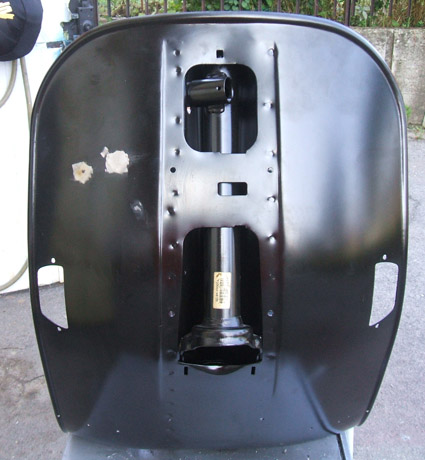

Ed ecco a voi le prime foto dei primi lavori...intanto oggi riaggiorno...tempo permettendo!
Chiusi i fori scritta sullo scudo troppo vicini e obliqui,nemmeno uno dei 2 utilizzabile
Chiusi i fori targa troppo vicini e centrali
Chiuso foro spia olio mix
Spostato tiraggio aria

Le saldature sono state fatte ad elettrodo da me e grazie anche ad un amico del foro che ha preso la mano con la filo senza gas(sputazza ma per questi lavoretti non va male..)..
