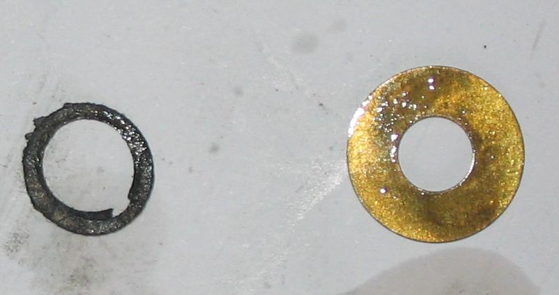

grassochecola Inviato 10 Ottobre 2004 Autore Segnala Inviato 10 Ottobre 2004 Ok devo chiudere tutto, purtroppo quando ho smontato non sono stato molto attento e mi ritrovo con una rondella ed una guarnizione che non so dove mettere (suppongo tra molla e 'fungo'). Allego foto. Grazie e ciao. Cita
Ospite Inviato 11 Ottobre 2004 Segnala Inviato 11 Ottobre 2004 Ma hai smontato ogni cosa? Io non ricordo di avere visto questi pezzi, probabilmente perchè non smonto mai la pompa, la rimuovo tutta in blocco. Se ci riesco dò un'occhiata e ti faccio sapere. Cita
superfede Inviato 11 Ottobre 2004 Segnala Inviato 11 Ottobre 2004 Quella dorata credo proprio di si, dovrebbe stare tra molla e fungo. Quell'altra non ne ho la più pallida idea. Cita
