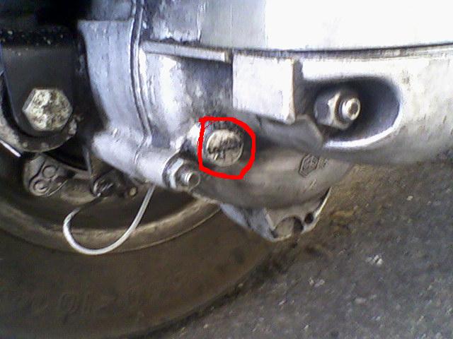

iascia Inviato 21 Ottobre 2009 Autore Segnala Inviato 21 Ottobre 2009 grazie hki infatti ho letto il libretto e c'e' scrtto tutto quello che c'e' da fare e che materiali usare olio cambio: agip gear 80w-90 (olio sae che superi specfiche api gl4) ho visto il tappo da togliere per fare uscire il vecchio olio ma non ho capito da dove mettere quello nuovo, e' per caso la vite evidenziata nella foto? tra l'altro sul lbretto c'e' scrtto solo di controllare il livello dell'olio del cambio e non di sostituirlo, sostituzione solo a 20.000 e 30.000 Cita
hki Inviato 21 Ottobre 2009 Segnala Inviato 21 Ottobre 2009 sì l'olio nuovo fa introdotto dal tappo che hai fotografato. Se vuoi aspettare i 30.000 per cambiarlo vedi tu, se il libretto dice così sarà giusto, magari rabbocca se ne manca un po'. (se per fare 10.000km ci metti molti anni magari cambialo, almeno ogni 1-2 max anni l'olio motore/frizione andrebbe cambiato) Cita
