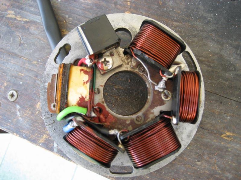

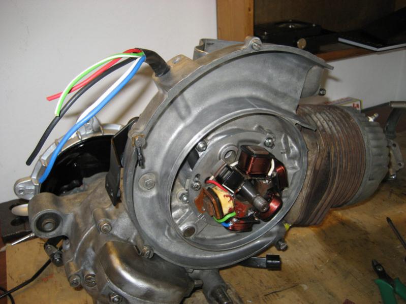

smanettone Inviato 2 Dicembre 2009 Segnala Inviato 2 Dicembre 2009 ...Lo statore è nuovo. Qualsiasi servizio elettrico diventa intermittente quando aziono le frecce, compreso il clacson che diventa quasi bitonale, è come se l'energia richiesta dalle frecce (21 W) venisse assorbita dalle altre utenze... non so che fare... se non ti spiace mi fai una foto dove si vedano bene i colori dei fili del tuo statore? anche io ho una vespa come la tua ed un cane di meccanico mi ha sostituito tutti i fili utilizzandone di altri colori, ed il rosso va a massa. sei un amico. per il tuo problema, scusa l'ignoranza lo fa anche con batteria carica? Cita
Dave64 Inviato 3 Dicembre 2009 Autore Segnala Inviato 3 Dicembre 2009 ...se vuoi ti mando la foto però come ho detto lo statore con relativi fili è comprato nuovo ed il colore dei fili corrispondeva agli originali. Per quanto riguarda la batteria , la mia vespa non ne ha, visto che è il PX125 E del 1982, ed è per questo che ho pensato magari al volano/magnete smagnetizzato. Ringarzio te e tutti i VOListi che mi hanno e mi vorranno aiutare... Cita
smanettone Inviato 3 Dicembre 2009 Segnala Inviato 3 Dicembre 2009 (modificato) guarda se me la mandi forse mi togli dai guai. mi servirebbe una bella foto dello statore dove si vedono i punti di connessione sulle bobine di tutti i cavi. http://www.scooterhelp.com/electrics/wiring/VSX1T.px200e.nobatt.pdf comunque non so se ti possa aiutare, ma in questo sito ho trovato lo schema di collegamento della vespa px dal 1982. prova a controlare se corrisponde. ciao. Modificato 3 Dicembre 2009 da smanettone Cita
Dave64 Inviato 4 Dicembre 2009 Autore Segnala Inviato 4 Dicembre 2009 Eccoti lo statore con i fili sostituiti, (in seguito l'ho sostituito con statore nuovo ma la posizione dei fili è quella). Cita
smanettone Inviato 4 Dicembre 2009 Segnala Inviato 4 Dicembre 2009 grazie x le foto, ma il mio statore ha 7 fili ed il tuo solo 5 credo che la differenza sia che la mia vespa ha la batteria e quindi ne servano 2 in più per caricarla. per cui sono daccapo. mi sa che aprirò una discussione sul mio caso. ciao. Cita
