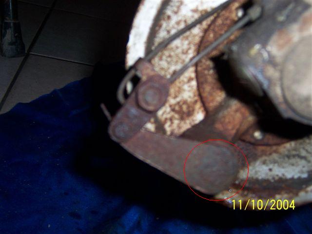

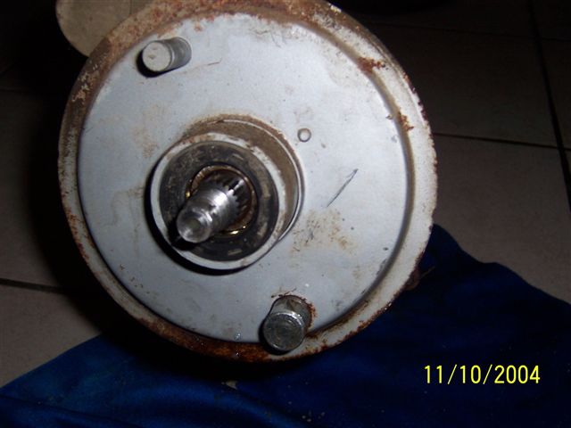

ho appena preso un pk 50 xl ma ha il freno davanti bloccato, come lo sblocco? il filo è sbloccato quindi ho tolto le ganasce ma il problema non è stato risolto avete qualche suggerimento? grazie ciao

dalla foto mi sembra messo molto ma molto male.
prima prova con lo svito, dando poi con il martello qualche martellata sul perno dove agisce il filo in modo da farlo girare. se riesci ad allentarlo fai ancora una bella doccia di svito e alla fine dovrebbe muoverdi. a questo punto lo sfili e lo carteggi per bene.
Se così non va prova anche con la fiamma a scaldarlo. dovrebbe scollegare la ruggine e sbloccarlo.

il pezzo che deve sfilarsi per essere "pulito" è il perno che è collegato alla leva dove è attaccato il filo.... o meglio nella foto inserità è quello in basso, anche perchè l'altro perno è fisso ed è piantato nel piatto portaceppi.
vai di svitol....e di pazienza, risultati pressochè garantiti.
buon vesparestauro!
8) Il pezzo bloccato e' quello che viene azionato dal cavo, niente di grave fai come dicono gli altri, spruzza abbondante svitol lascia il tempo alla ruggine di ammorbidire e prova a sbloccare con dei colpetti di martello .Ciao
