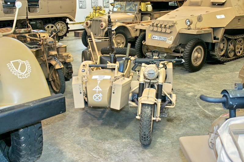

La mia idea era di fare una vespa sidecar militare con i colori dei sidecar delle Afrika Korps
Bene, allora falla certamente lì!
Ciao, Gino
