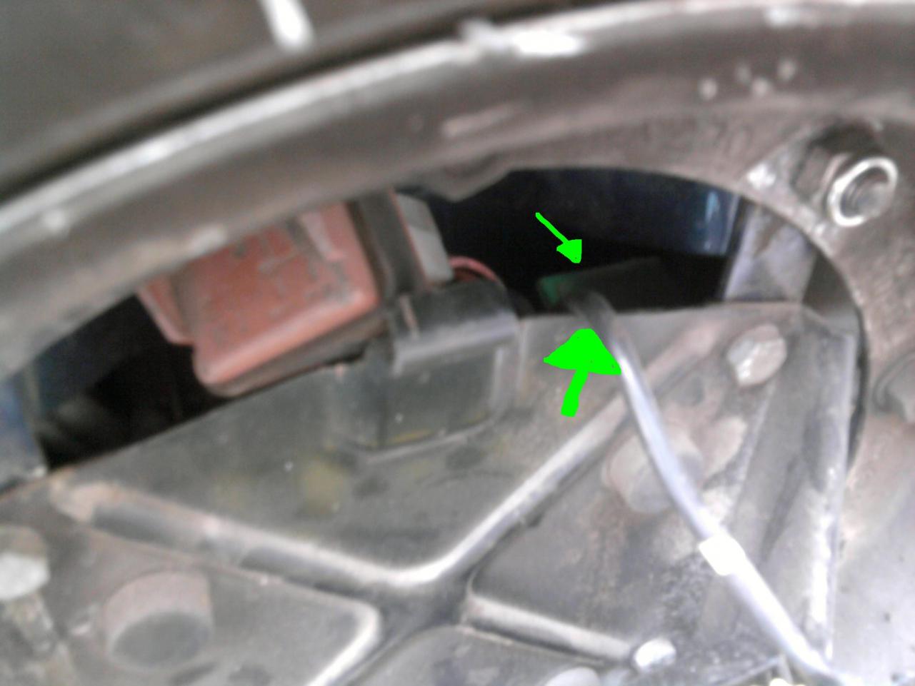

iascia Inviato 14 Giugno 2010 Autore Segnala Inviato 14 Giugno 2010 parlate di di quell che ho segnato con la freccia verde? l'altra invece , quella color mattone a cosa serve? Cita
massits Inviato 14 Giugno 2010 Segnala Inviato 14 Giugno 2010 parlate di di quell che ho segnato con la freccia verde?l'altra invece , quella color mattone a cosa serve? il relè/intermittenza frecce credo sia quello verde ( deve avere 3 poli ) quello marrone non so cosa sia, (la mia Uespa è dell' 81....e 'ste robe elerttroniche ..) Cita
iascia Inviato 14 Giugno 2010 Autore Segnala Inviato 14 Giugno 2010 il relè/intermittenza frecce credo sia quello verde ( deve avere 3 poli )quello marrone non so cosa sia, (la mia Uespa è dell' 81....e 'ste robe elerttroniche ..) ggrazia, appena ho un attimo l smonto e provo a cambiarlo , vediamo cosa succede Cita

iascia Inviato 21 Giugno 2010 Autore Segnala Inviato 21 Giugno 2010 ogggi ho smntat il copriruota di scorta e mi sono accorto che c'era un filo staccato dal relee riattaccato il filo e le frecce funzionano ma intanto avevo gia comprato quello nuovo (9 euro) e mi hanno dato quello con 4 attacchi invece il mio ne ha 3 , stiamo parlando di una px 150 con avviamento elettrico, il bello che il ricambista mi aveva assicurato che la px con avviamento elttrico ne ha 4...va beh oggi vedro' di cambiarlo... grazie a tutti Cita
