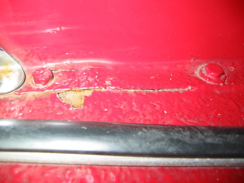

Passiamo alla Vespa adesso: ho speso un po' di tempo per esaminarla un po' più a fondo ed ho trovato conferma alle mie iniziali impressioni: nonostante si presenti bene richiederà tra non molto un restauro del telaio.
Purtroppo tutta la pedana è stata trattata con l'antirombo prima di essere verniciata.
Nonostante questo sia stato fatto con l'intenzione di preservare il più possibile la lamiera dalle intemperie, ha prodotto effetti deleteri, perchè stanno cominciando a comparire bolle e fioriture che lasciano la lamiera a nudo.
Fortunatamente, siccome la situazione è all'inizio, non c'è traccia di corrosione passante.
Ho tastato accuratamente il telaio ed i fondi e sembra essere tutto OK.
A livello di carrozzeria c'è anche un altro dettaglio da rivedere: il dado interno del perno fermasella che si è dissaldato da sotto e non è più solidale alla carrozzeria.
Prima della verniciatura è stato maldestramente saldato da sopra, ma con scarsi risultati, perchè si è nuovamente staccato e rende impossibile lla rimozione del perno senza dover smontare anche il serbatoio.
Nelle foto allegate potete vedere in dettaglio quanto ho scritto qui.
Poichè non vorrei procedere subito al restauro del mezzo chiederei un parere ai più esperti: secondo voi quanto posso aspettare prima che la situazione degeneri in modo critico?
Tenete conto che la Vespa sta in box e che evito in tutti i modi di farle prendere la pioggia.
Un po' di ferox sulle zone esposte può aiutare a tamponare il problema?

anche io ho il tuo stesso problema del gancio della sella... per ora lascio così perchè non idea di come si possa intervenire sinceramente....
Credo che togliendo il serbatoio ci si arrivi, ma non ho ancora avuto il tempo di provare.... se riesco ti faccio sapere.
