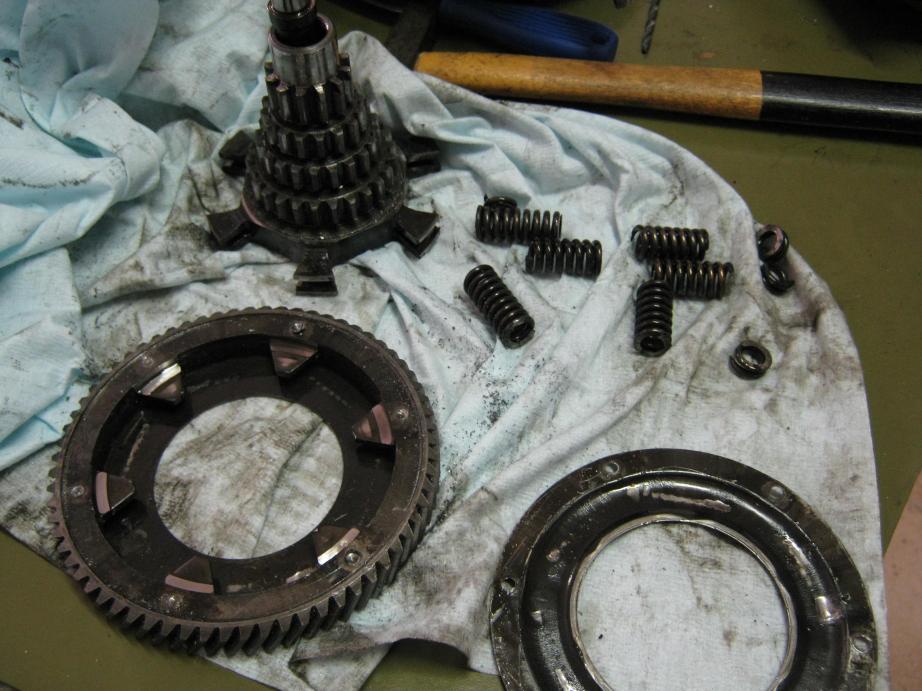

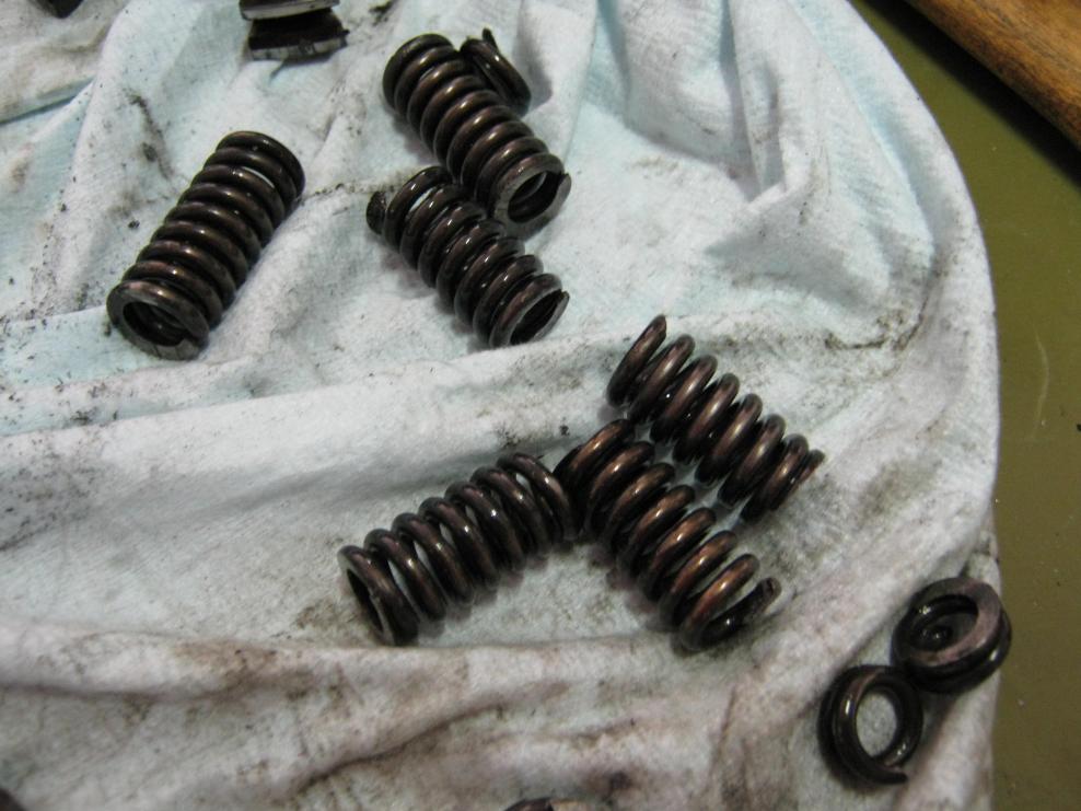

Oggi ho revisionato il parastrappi ed è stata un'impresa, i ribattini non volevano proprio uscire, poi dopo un punteruolo rotto e tanta pazienza sono venuti via.
Le molle vecchie si sono rotte mentre le toglievo...
[ATTACH]40866[/ATTACH]
[ATTACH]40869[/ATTACH]

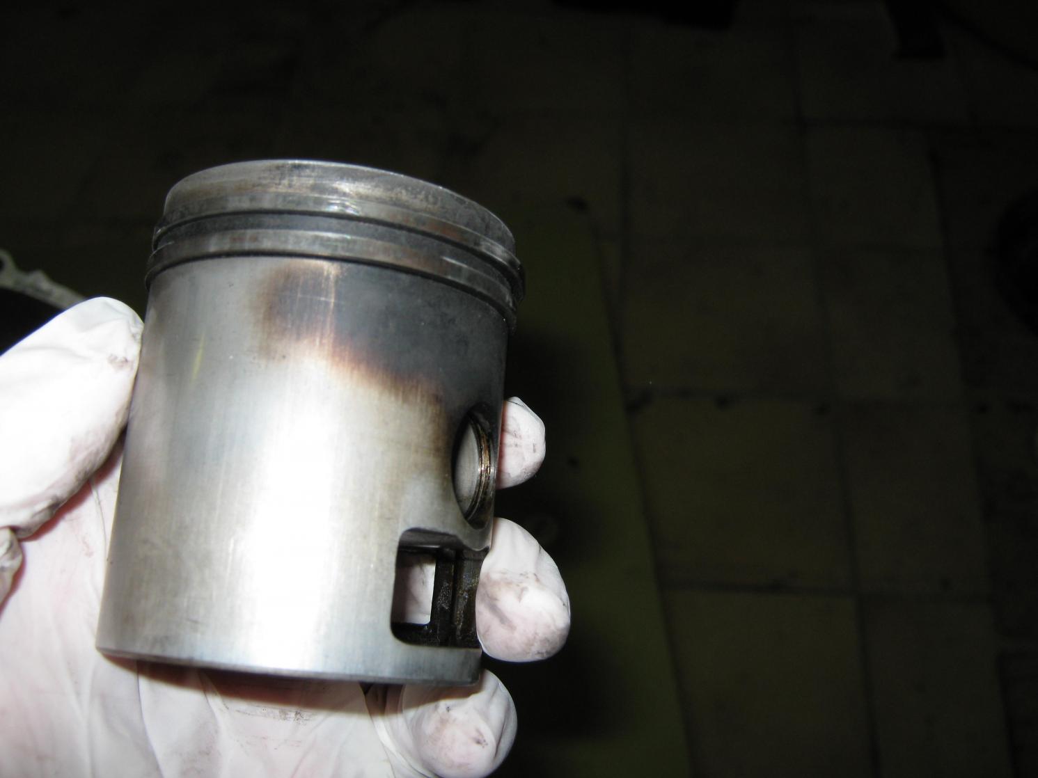

Cilindro e pistone non hanno graffi, però il pistone ha come delle bruciature sui lati, presenti anche sul semicarter destro. Cosa potrebbe essere? Sembra come un ritorno di fiamma sul carter:confused:
mi devo preoccupare?
Spero che dalle foto si veda:

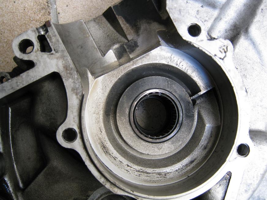

Quando rimonti il cuscinetto dell'albero motore lato volano verifica se uno dei 2 versi ha una tacca. Se tale "ansa" del cuscinetto c'è, va messa in corrispondenza del foro nel carter, e lo stesso foro devi stare attento a non coprirlo con il paraolio, che va messo a livello esterno del carter, altrimenti bruci il cuscinetto dopo un po.
Se ti riferisci al cuscinetto dello stesso asse della ruota ma da lato volano, si.

Mi riferivo al cuscinetto che c'è dentro l'albero del cambio (quello dove si trova la criciera).
Stamattina ho comprato gli o ring , lo spingidisco frizione e il cuscinetto del mozzo ruota posteriore.
Non ho ben capito a cosa ti riferisci, comunque controllerò il cuscinetto come mi hai indicato. Se il cuscinetto non ha nessuna tacca posso rimontare tutto tranquillamente?

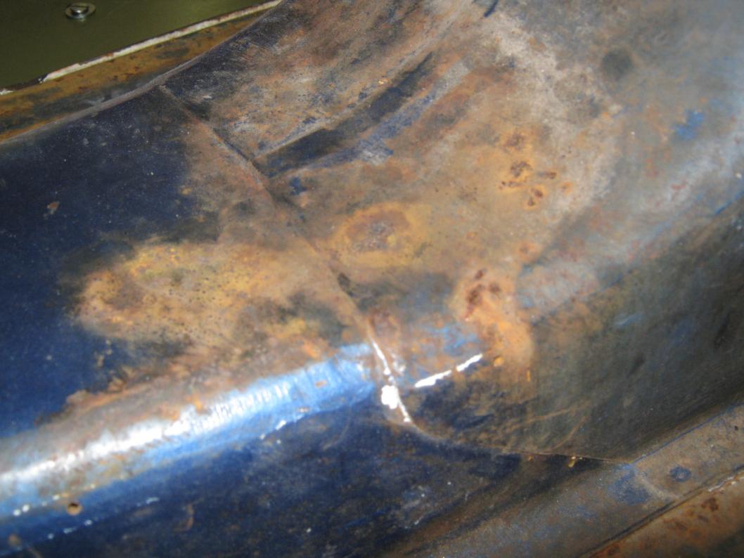

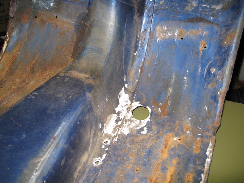

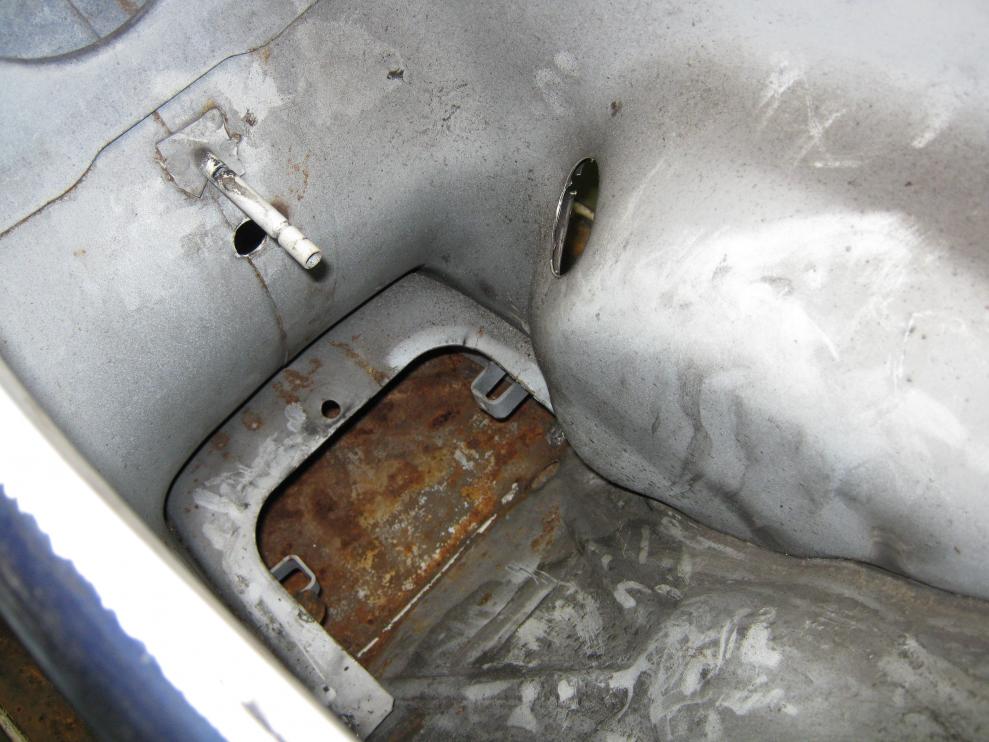

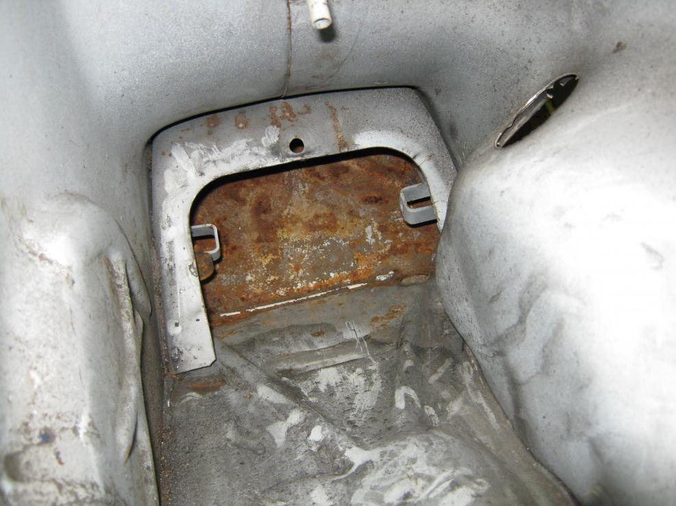

Ho smontato tutta la vespa, tolto cavi e impianto elettrico. La carrozzeria presenta molta ruggine sulla pedana e nel tunnel che si trova sotto il serbatoio, dove passano i cavi, infatti non so come dare il primer li dentro_???_
Comunque il male peggiore per questo telaio è stato uno dei precedenti proprietari...
la vespa è stata riverniciata (penso a bomboletta) senza dare primer ne fondo, infatti si arriva alla lamiera letteralmente grattando con le unghie! Ma il disatro è che prima è stata sverniciata con una smerigliatrice che ha lasciato solchi un po' dappertutto! L'unico punto dove c'e ancora la vernice originale è dietro il fanale posteriore...
Forse mi sono messo a restaurare un telaio troppo compromesso.
A breve posterò foto esplicative.

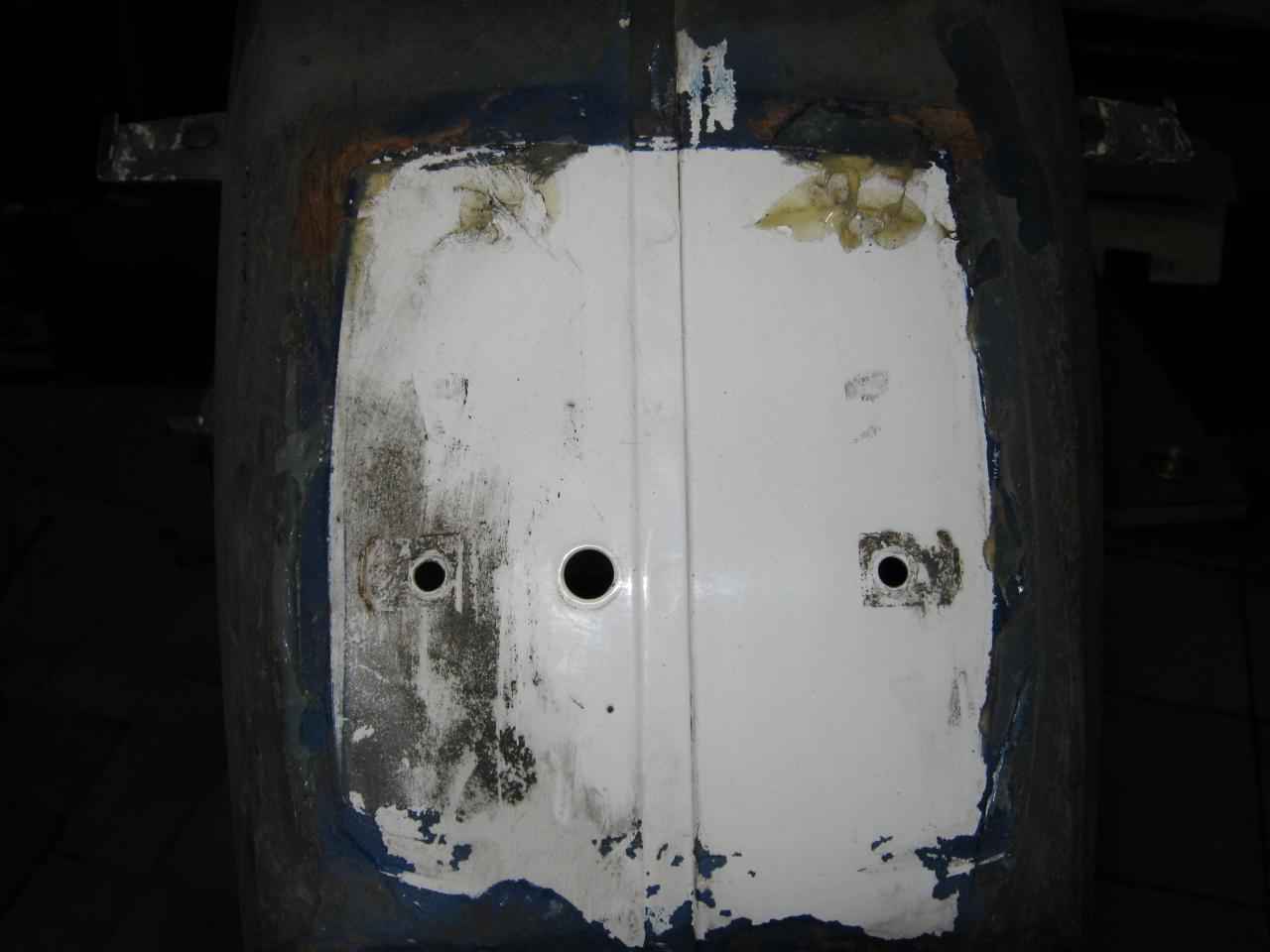

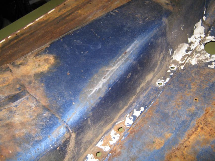

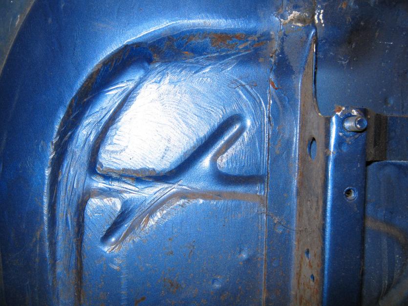

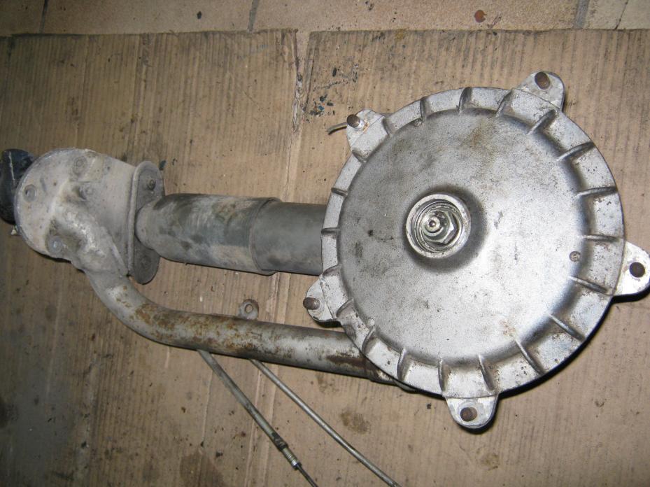

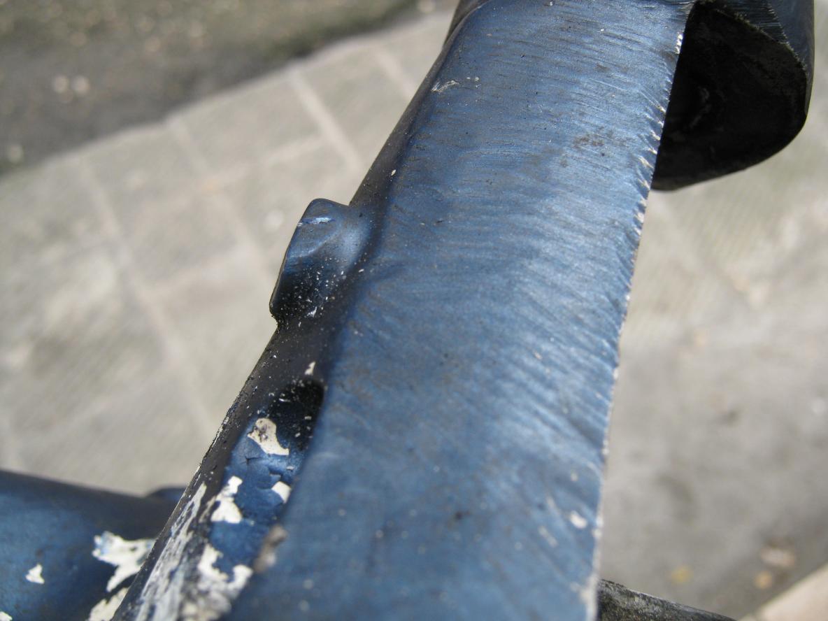

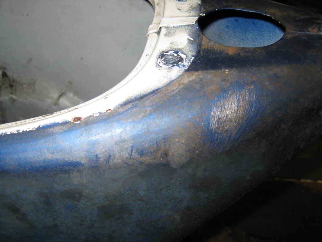

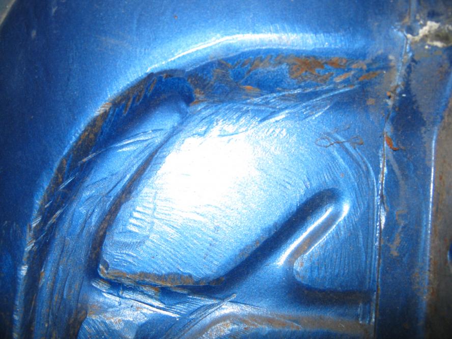

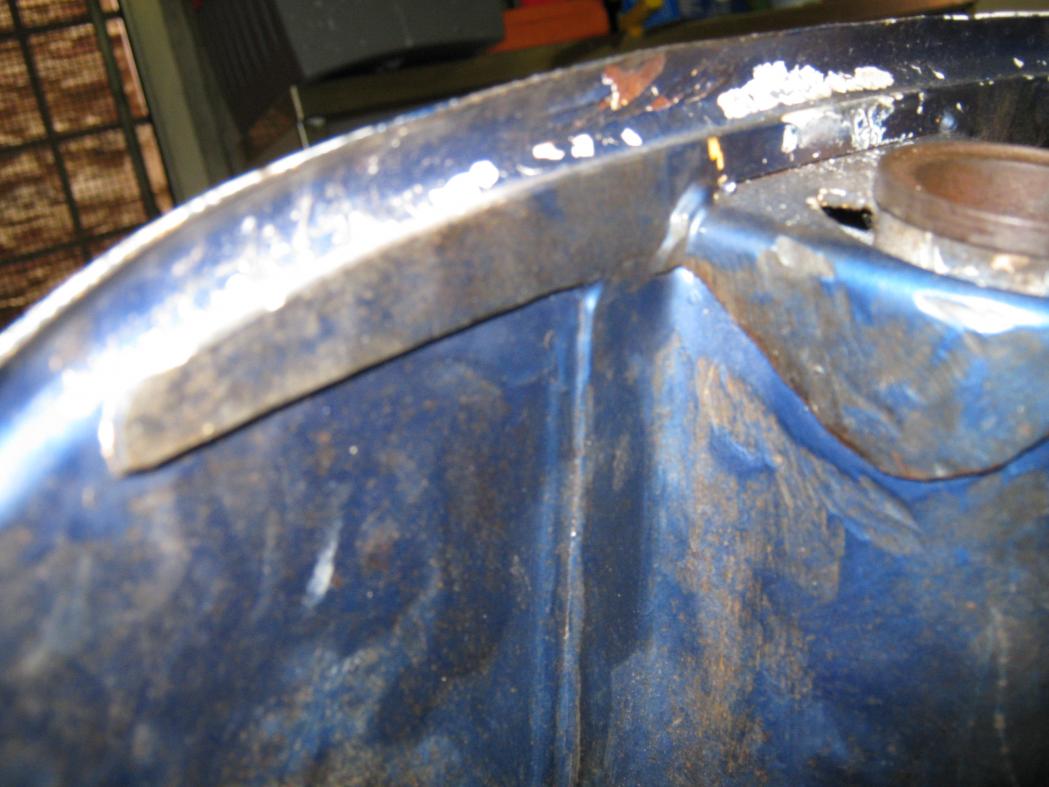

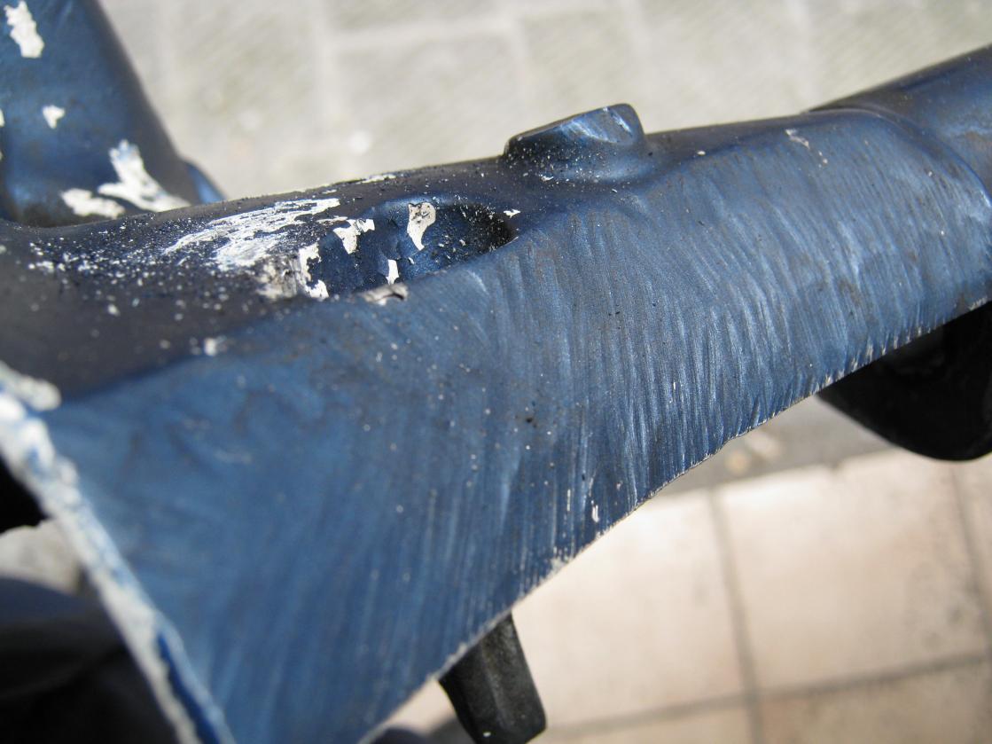

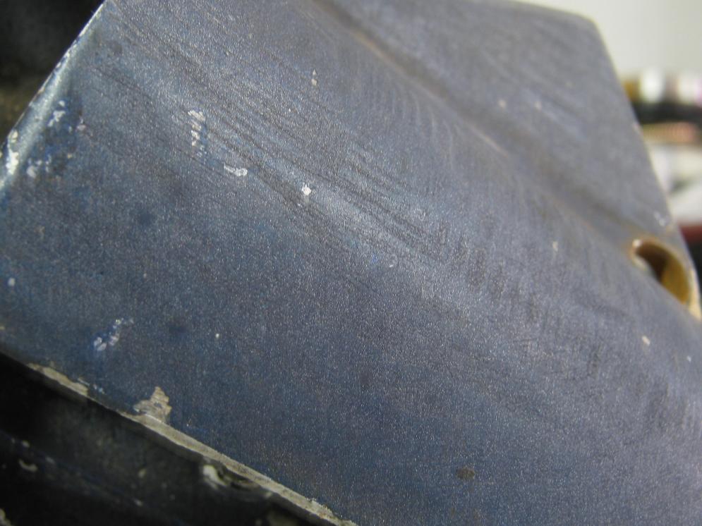

Ecco le foto. In alcune è possibile vedere i solchi lasciati dallo smeriglio.

Il manubrio è messo male... mi consigliate un fondo riempitivo più stucco oppure cercare di eliminare i solchi "mangiando" via ancora un po' di ferro?
Se il vecchio proprietaro la grattava con una ruspa e la verniciava con una scopa faceva meno danni.... io cambierei il manubrio (usato costa poco) ed eventuali altri particolari, per la carrozzeria penso che la porterei ad un carrozziere competente nuda e cruda dopo averla sverniciata con calma e olio di gomito, specie se è il tuo primo telaio e non hai compressore e quantaltro, così ti concentri sul motore mentre è via.
Hai ragione, infatti ora mi sto un po' demoralizzando, il motore l'ho già revisionato ma questo telaio penso che non ritornerà mai come era un tempo. A completamento del quadro generale ti posso dire che il numero di telaio è quasi scomparso a colpi di smeriglio...
Questo è il mio primo restauro e per vari motivi sto facendo tutto da me, ho comprato i tassi da carrozziere (economici) e mi sto dilettando con la lamiera, ma di fronte a certi solchi da aratro non so che fare.
Quando l'avrai sabbiata,vedremo le vere condizioni della vespa,forse ti toccherà stuccare molto,magari in certe zone con stucco metallico,ma vedrai che ritornerà al suo vecchio splendore.Ciao,Flavio.
