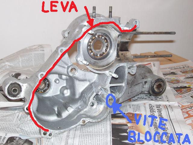

Salve a tutti. Sto smontando il motore di un PX 125, sono alle prime armi. Con molta pazienza ho smontato quasi tutto dal gruppo freni, passando per la frizione, fino al volano e al gruppo termico ecc... Il problema è che non riesco ad aprire il Carter!!! Ho svitato tutti i dadi presenti ma i due semicarter sembrano come incollati. Ho provato a dare delle botte col martello di gomma ma niente... facendo un po' leva nello spazio situato tra la cassa della ventola e il rialzo che si collega al carburatore ho notato che tra le due parti avviene un leggero distacco ma solo su metà del perimetro. Dal lato marmitta, per intenderci, i due semicarter non vogliono saperne di separarsi. Vorrei sottolineare che la vite situata sul braccio collegato al telaio, quella collegata alla guida per la cordella è piuttosto ossidata e comincio a pensare che sia quella a bloccare i due semicarter. Ho provato a colpirla col martello di gomma ma non vuole saperne di muoversi...
Vi prego di aiutarmi, sto diventando matto!!!! Grazie!
P.S: Allego un'immagine chiarificatrice. Il contorno rosso è la zona che riesco a distaccare.

Aggiunta immagine
Non sto usando dei cacciaviti ma dei cunei di legno/plastica. Le viti e i dadi sono tutti svitati. Sono rimasti solo i prigionieri attorno all'albero motore e il perno filettato che ho evidenziato nella precedente immagine, ovviamente senza i dadi. E' proprio nella zona del perno che incontro resistenza e purtroppo non riesco ad estrarlo.

Quel prigioniero (che tralaltro è il piu lungo di tutti) ha la fott...ehm maledetta tendenza ad arrugginire e a bloccare l'apertura.
Anche martedì scorso ne ho trovato uno a Vicenza da un altro iscritto VOL e abbiamo perso del gran tempo con il trapano a colonna e mille peripezie per aprirlo: Oltre a quello c'erano incastonati anche un paio di prigionieri centrali, evidemtemente rifatti dal vecchio proprietario perchè di tinta totalmente diversa da quelli originali.
Morale: Se dopo i consigli di Tony non hai un trapano a colonna e/o se non sai usarlo bene, dimenticati di aprirlo e vai da un professionista.

Non so se sei riuscito o no a questo punto, ma la chiave di volta è proprio in quel prigioniero sotto lunghissimo. Devi perlomeno riuscire a sbloccarlo nella parte del carter destro, anche se il resto rimane incastrato in quello sinistro, altrimenti il carter non verrà mai via.

Aggiungo anche che proprio QUEL progioniero, essendo molto lungo e in zona esposta direttamente all'acqua tirata su dal copertone, ha la tendenza ad arrugginire di brutto perchè l'acqua ristagna lungo tutta la sede e si sa che il ferro arrugginito si espande. Certe volte pazienza, cannello e cunei non bastano. Tocca dapprima al martello "dolce", poi la mazza da 2 kg e infine il trapano a colonna.
Infatti il consiglio di tutti quelli che ci hanno sbattuto la testa (uno per tutti: vero, Davmen?) è di annegare in rimontaggio quel prigioniero nel grasso; io da dietro ci faccio pure il tappo di silicone (Satatoga e simili)
Se quel prigioniero viene calcificato nel carter dalla morchia, l'acqua, la ruggine ecc.ecc. sperate solo che almeno si stacchi dalla parte destra perchè altrimenti meglio che non perdiate tempo e andate direttamente al trapano a colonna, non c'e' solvente, acido, fiamma o martellata che lo scosterà da lì...
