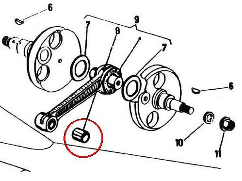

:?: Vespa in questione GS160
(Vedi foto)
La parte cerchiata in rosso va o non va montata per questa vespa (spaccato GS160)
Oggi il meccanico mi ha detto che 7 mesi fa nel cambiarmi il pistone non l'ha montata.
Potrbbe essere stata questa la causa dell'ultimo grippaggio?
Grazie

Allora, Sui PX quella parte li è una boccola a rulli ,potrebbe essere una boccola di bronzo ,nelle Vespa VNB non c'è per niente ,se il tuo meccanico l'avesse dimenticato di mettere si sarebbe accorto non appena avrebbe inserito lo spinotto del pistone ,non credo che hai grippato per questo
Potrebbe avere ragione il meccanico, io non me ne intendo e non ho mai visto una GS160. Su scooterhelp è presentata come VSB1, e nello spaccato del motore non c'è la gabbia a rulli, forse c'era una boccola di ottone come nel 50 special.
http://www.scooterhelp.com/serial/VSB1T.parts.html
http://www.scooterhelp.com/manuals/VSB1T.VSC1T.parts.manual/012.jpg
Vedi un pò tu, magari con l'inglese te la cavi meglio di me.
confermo, nel 160 gs c'è la boccola mentre nel 180 ss c'è la gabbietta, li ho entrambi. MrOizo
Ho grippato perche' un rullo della cosiddetta bronzina (o gabbia a rulli o boccola) si e' incastrato sul pistone tagliando in due le fascie e rigando pesantemente il cilindro.
La curiosita'.. quando ho smontato il gruppo non ho trovato nessuna boccola...

Se è boccola non è gabbia a rulli.
