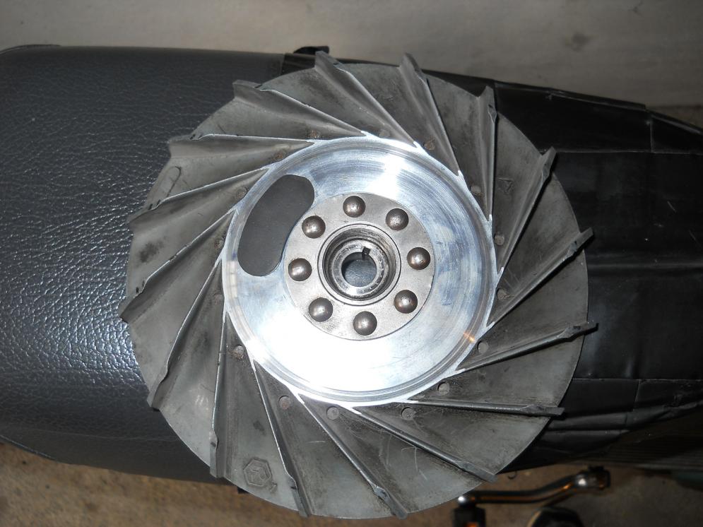

solopiaggio74 Inviato 31 Agosto 2010 Autore Segnala Inviato 31 Agosto 2010 Scusate il ritardone acco le foto Cita
Uno Inviato 31 Agosto 2010 Segnala Inviato 31 Agosto 2010 è un volano del 125/150 e a puntine ( vedi il foro...) ci credo non va sull'elettronica PS: hanno alleggerito pure intorno al cono.. un bel modo perchè esploda... Cita
Arrow Inviato 31 Agosto 2010 Segnala Inviato 31 Agosto 2010 è un volano del 125/150 e a puntine ( vedi il foro...)ci credo non va sull'elettronica PS: hanno alleggerito pure intorno al cono.. un bel modo perchè esploda... io ho un px125e dell'82 e fino a che il motore è rimasto originale avevo pure io il volano con la finestrella...e andave benone!!! Mi pareva di aver letto da qualche parte che con il passaggio da puntine ad elettronica, in piaggio avanzavano molti volani per puntine che,per non buttarli, in qualche modo sono stati convertiti all'elettronica.... Cita

Dart Inviato 31 Agosto 2010 Segnala Inviato 31 Agosto 2010 Per me ha un px a puntine e quello è un volano Elettronico. Cita
Uno Inviato 31 Agosto 2010 Segnala Inviato 31 Agosto 2010 Per me ha un px a puntine e quello è un volano Elettronico. volano puntine su piatto elettr = la vespa parte a fatica e va male volano elettr su puntine = manco parte per me è la prima.. Cita
solopiaggio74 Inviato 31 Agosto 2010 Autore Segnala Inviato 31 Agosto 2010 Ragazzi anche se ha una finestrella non vule dire che sia a puntine comunque è elettronic!! Cita
solopiaggio74 Inviato 1 Settembre 2010 Autore Segnala Inviato 1 Settembre 2010 Allora ragazzi niente mi sapete dire !!????Ripetendo il volano è un'elettronc alleggerito, c'è la finestrella ma non c'è la gamma per questo è sicuro!Awspetto vostri consigli, grazie! Cita
Arrow Inviato 1 Settembre 2010 Segnala Inviato 1 Settembre 2010 se è un volano per px elettr. e tu hai un px elettr. deve andare...forse come ha detto pirrolo hai i magneti finiti... Cita

_kenzo Inviato 2 Settembre 2010 Segnala Inviato 2 Settembre 2010 non penso che serva il mago di brozzi... se prima ti andava e poi SENZA AVERE TOCCATO NULLA non và più si è smagnetizzato. se non ha la camma è eletronico. quando si alleggerisce esternamente a qualche volano si apre la finestrella. che se chiusa con il gommino porta via pezzi di avvolgimento se non si taglia internamente. Cita
solopiaggio74 Inviato 2 Settembre 2010 Autore Segnala Inviato 2 Settembre 2010 la finestrella l'aveva anche prima di alleggerirlo, per quanto riguarda il magnete statore è sempre uguale difatti ho solo rimesso un volano non alleggerito e la vespa va bene!Un cosa l'avevo montato a motore caldo e la vespa partiva e andava bene come mai!! Cita
solopiaggio74 Inviato 7 Settembre 2010 Autore Segnala Inviato 7 Settembre 2010 Ecco la foto presa da sopra Cita
cuccugiangiu Inviato 8 Settembre 2010 Segnala Inviato 8 Settembre 2010 Forse dovresti rivedere la fase, non e' detto che tutti i volani abbiano la stessa fase Ti consiglio di centrarla con una strobo Cita
