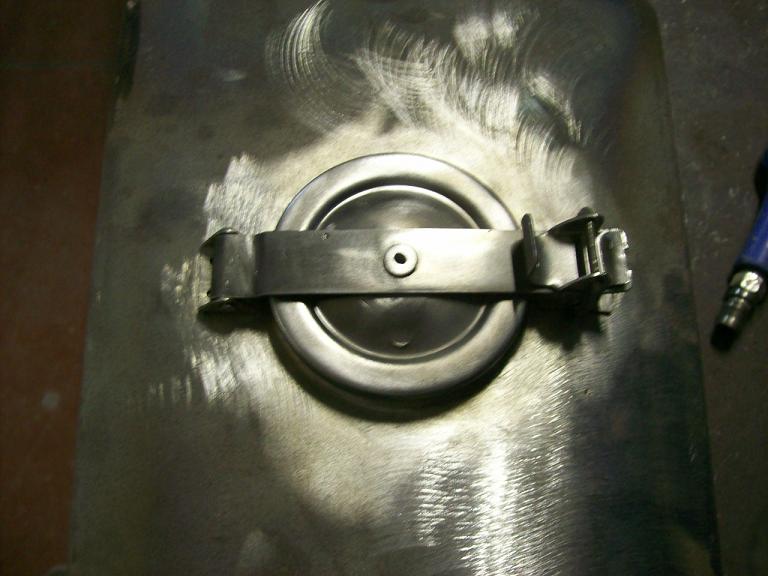

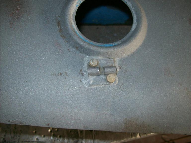

Questa volta però è a grandezza realeicon_mrgreen.gificon_mrgreen.gificon_wink.gif

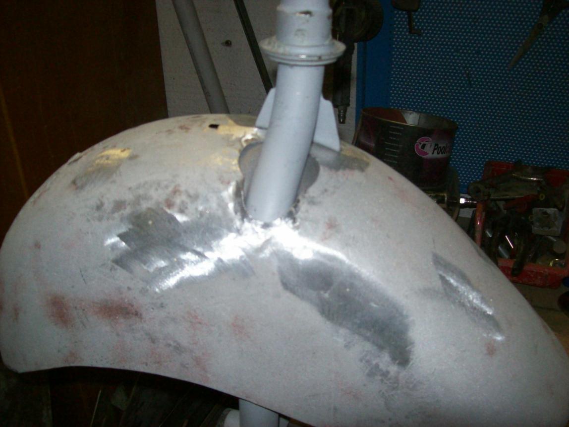

Faremo un viaggetto insieme a questa NONNA con la N maiuscola, per riportarla agli antichi splendori.per avere i suoi anni sta anche messa bene,ma i pasticci subiti da precedenti operazioni vanno sistemati e non mancherà di ricostruire anche molti pezzi.
PS: Aggiungo solo che la vespa è già stata finita e ritirata da un pezzo e che non si trova più da me Mavieni.gif

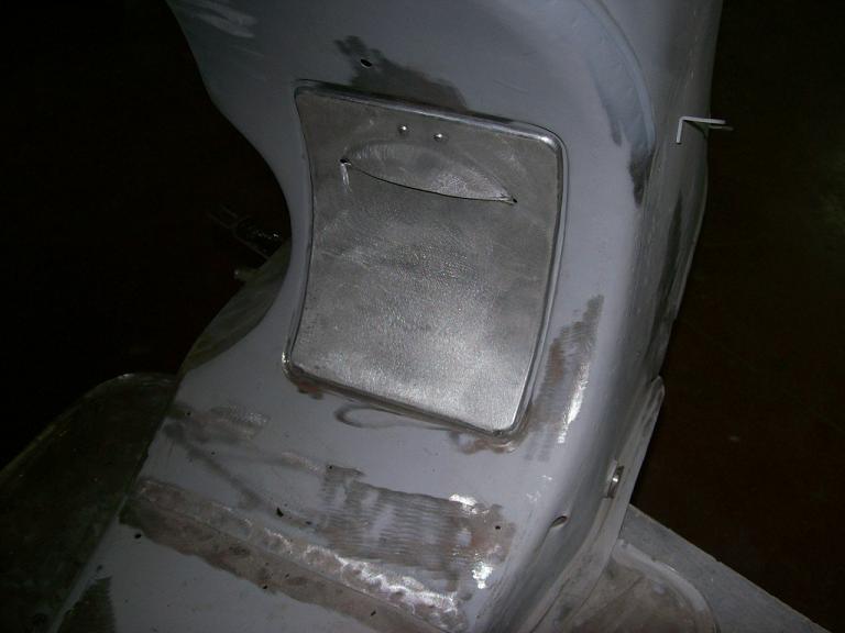

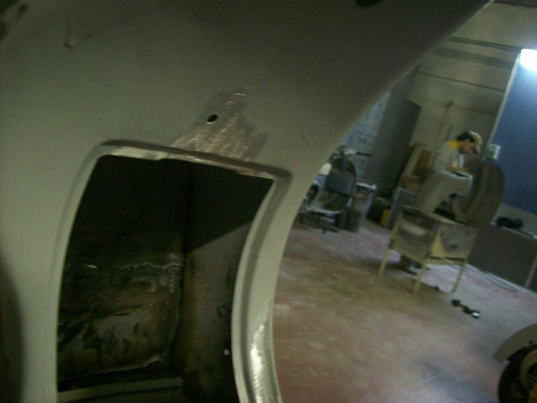

Partiamo dalle condizioni d'arrivo:

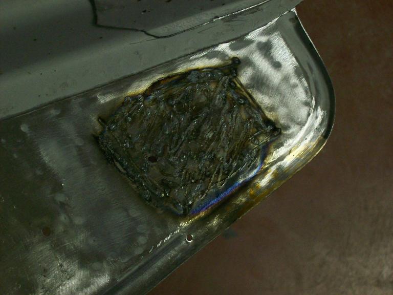

Come dicevo prima non stava messa male,ma avevano fatto vari casini,tra cui saldato le staffe che tengono la sacca lato motore al telaio e saldato un dado per un bullone passante al posto del suo gancio a molla.

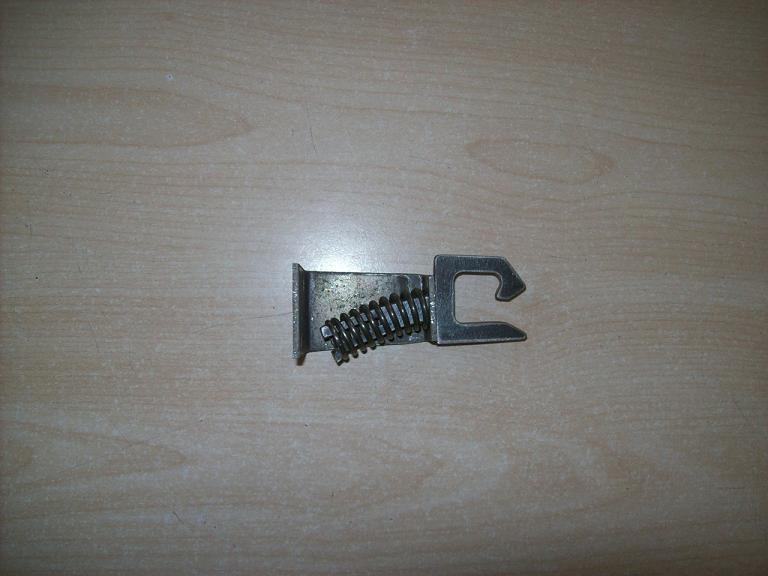

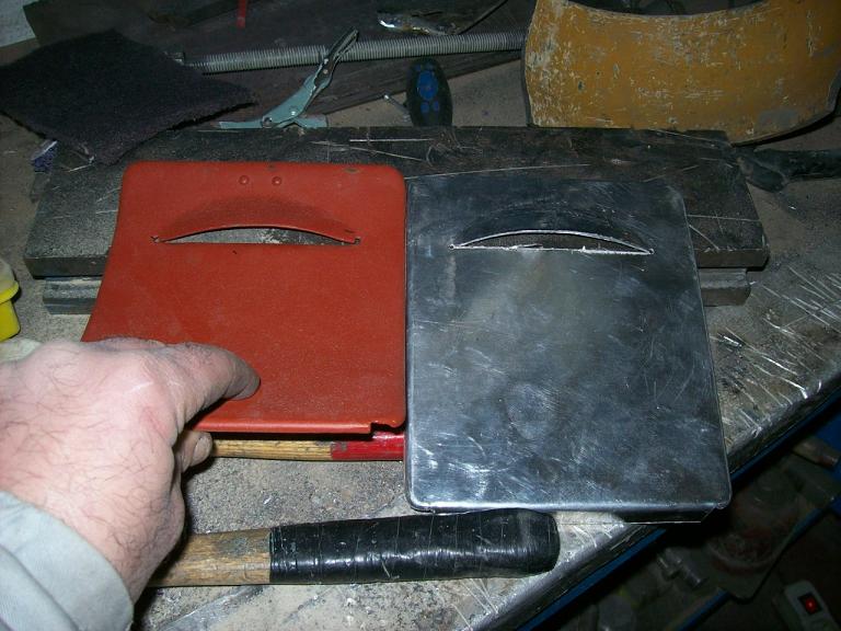

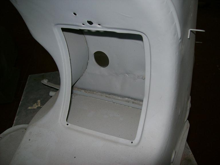

lo sportello carburatore era stato fatto in ferro in malomodo e per farlo chiudere avevano rivettato(vedere i fori sopra il vano carburatore)una calamita.tutta la paratia interna era stata rinforzata con un pezzo di ferro piegato a L ,insomma piano piano le vedremo tutte e le ripareremo tutte.

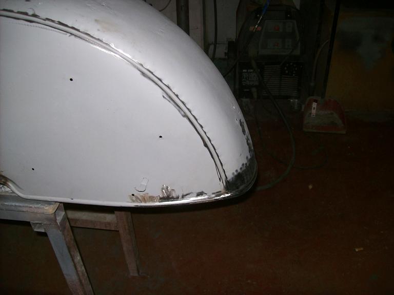

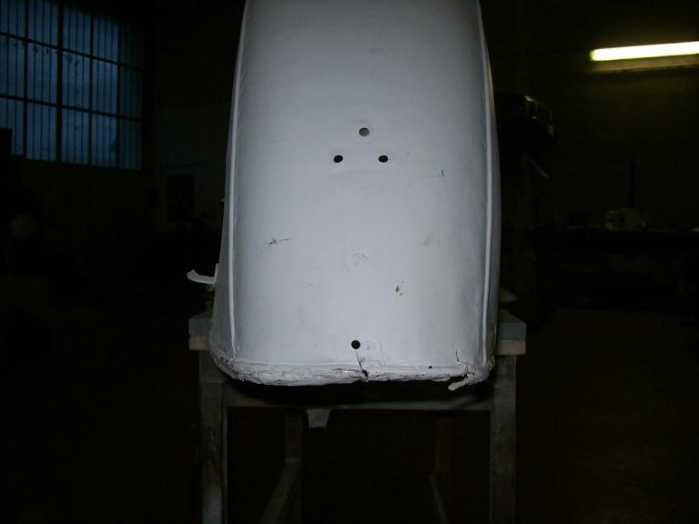

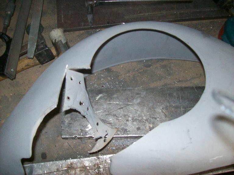

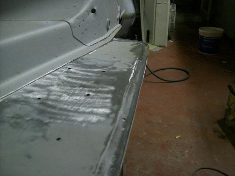

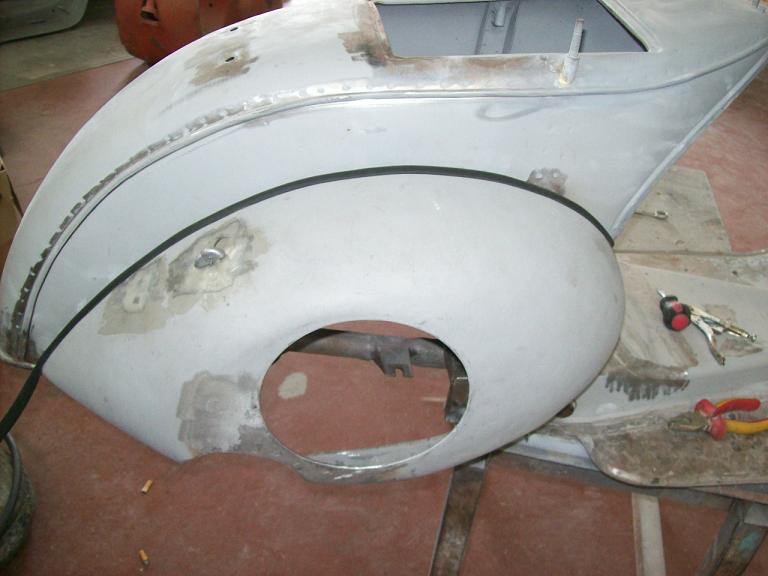

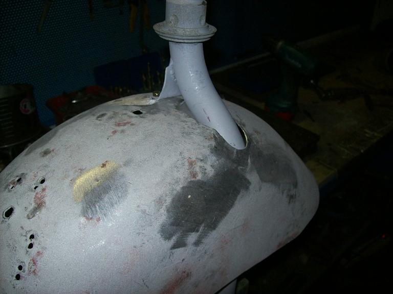

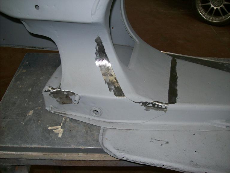

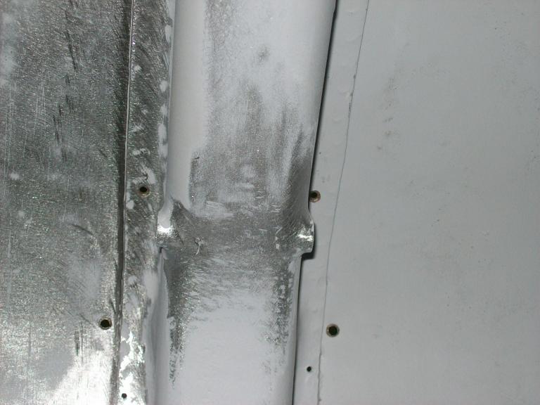

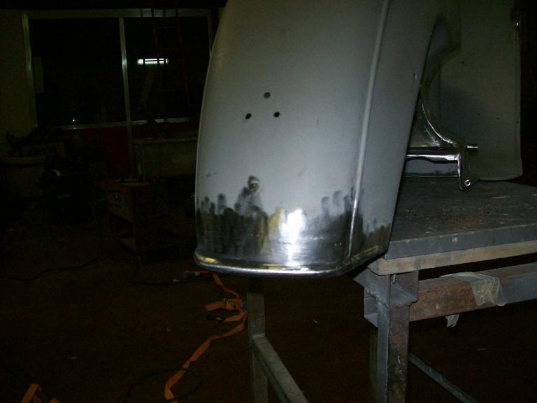

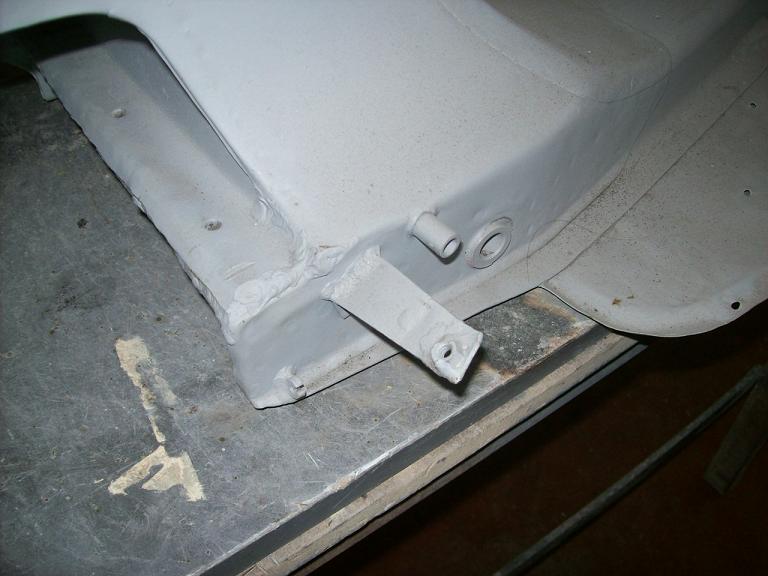

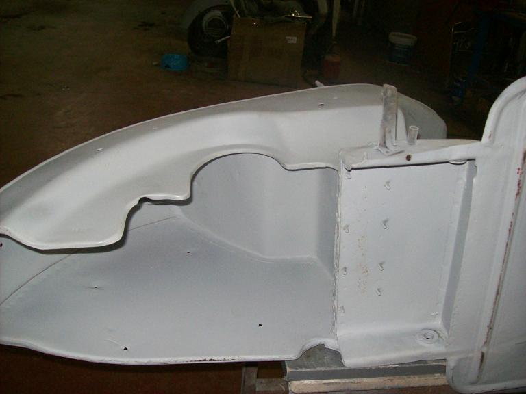

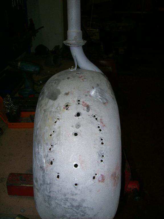

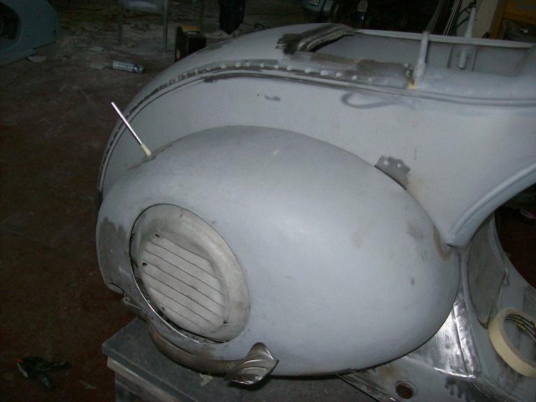

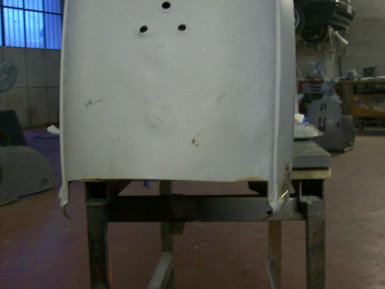

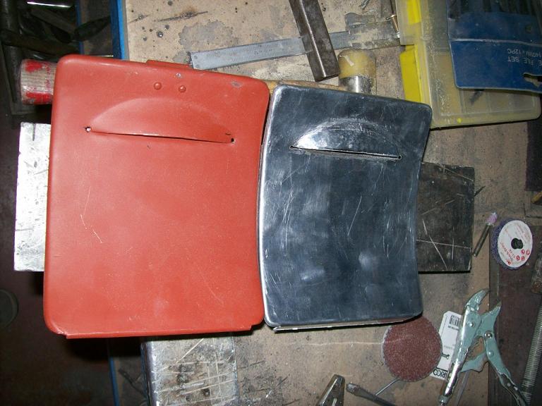

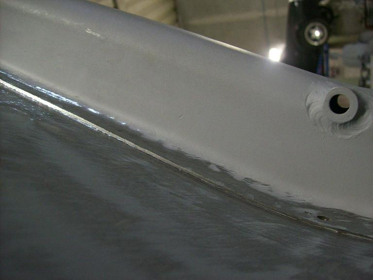

Ci siamo, partiamo subito con lo staccare il nasetto che non avevano tolto e che sotto presentava ruggine.

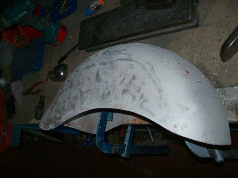

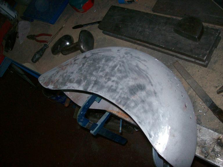

Poi si passa a ridare un verso e una curvatura giusta allo scudo,

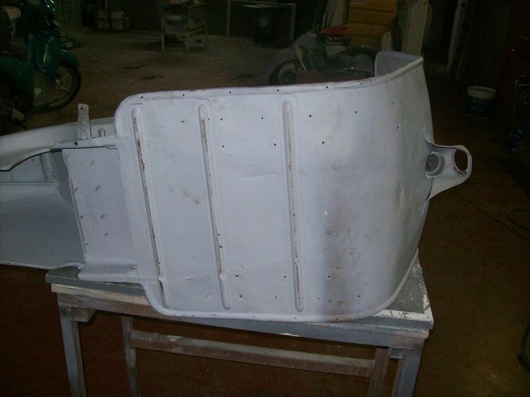

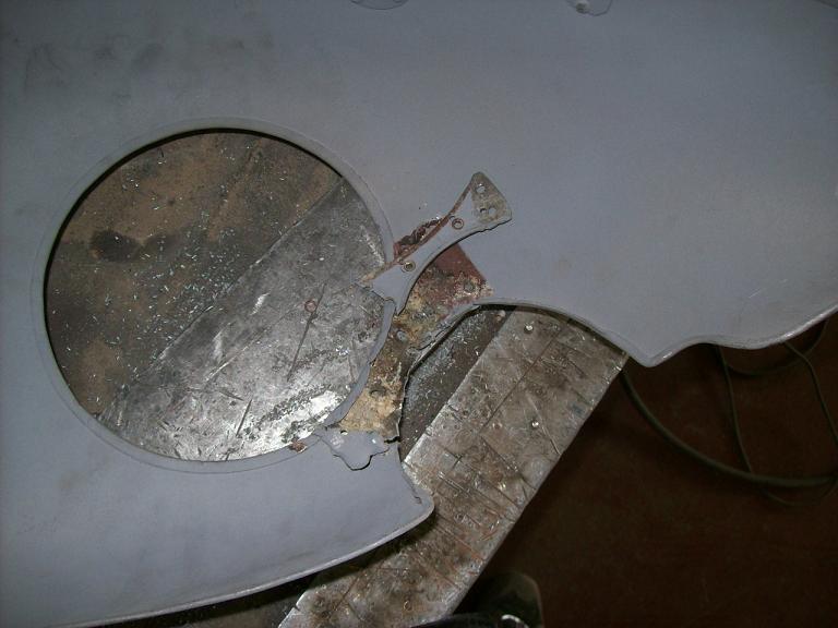

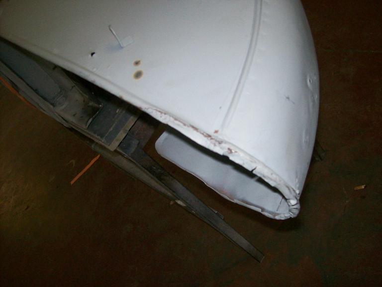

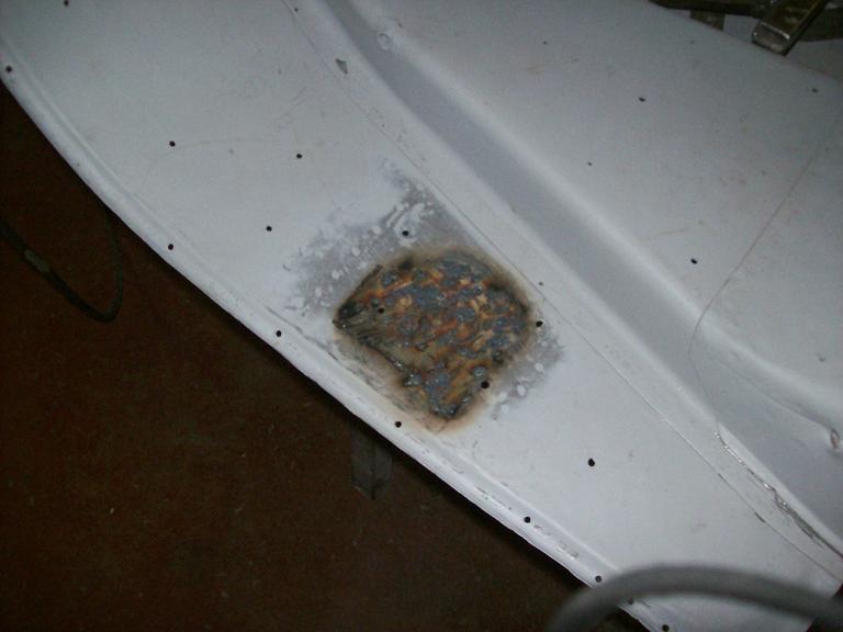

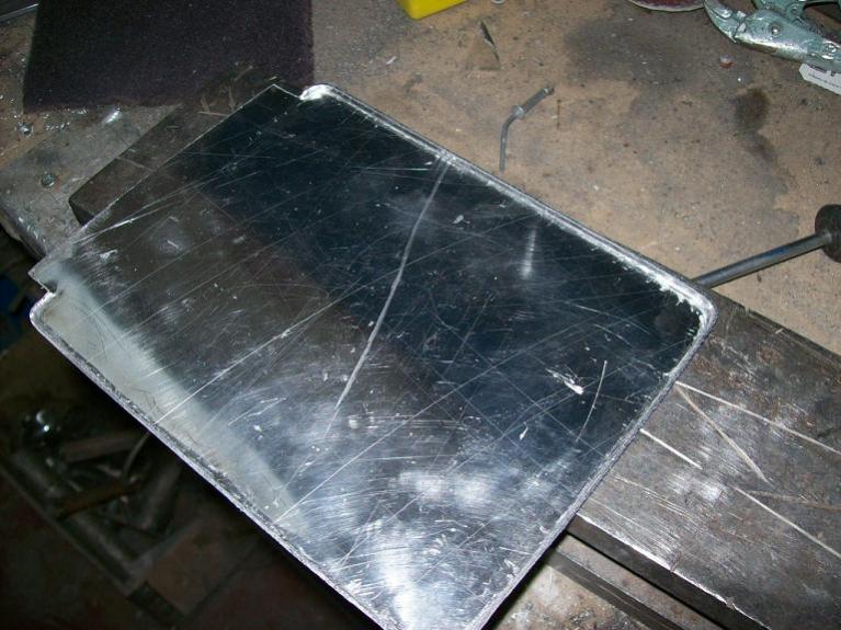

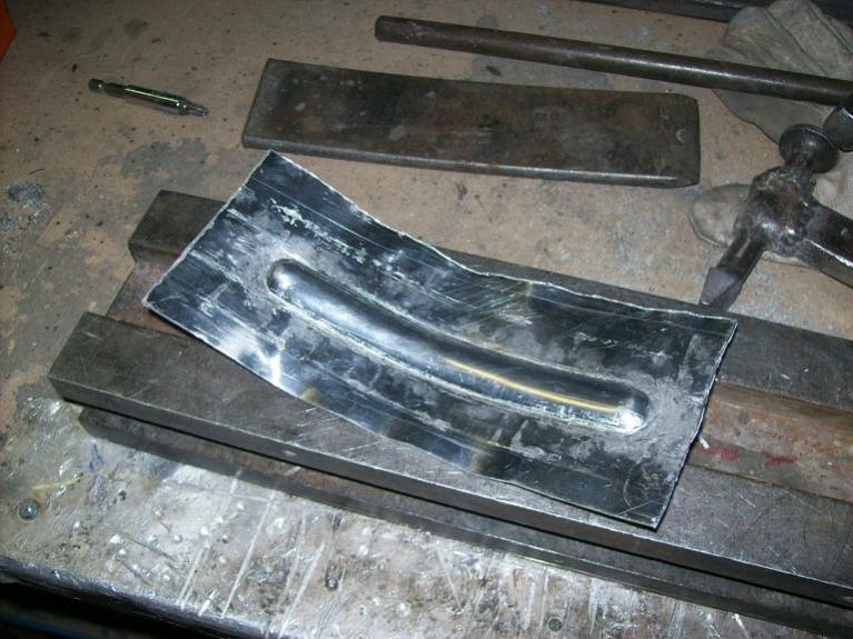

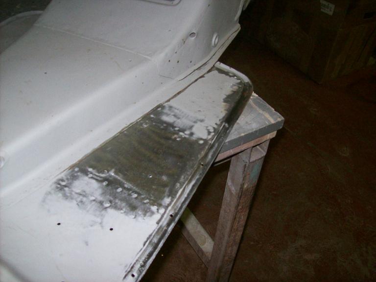

Anche le pedane sono sane ,ma sono un po svirgolate e quindi con un pò di calde perchè ormai la lamiera si era allentata troppo si riporta in piano.

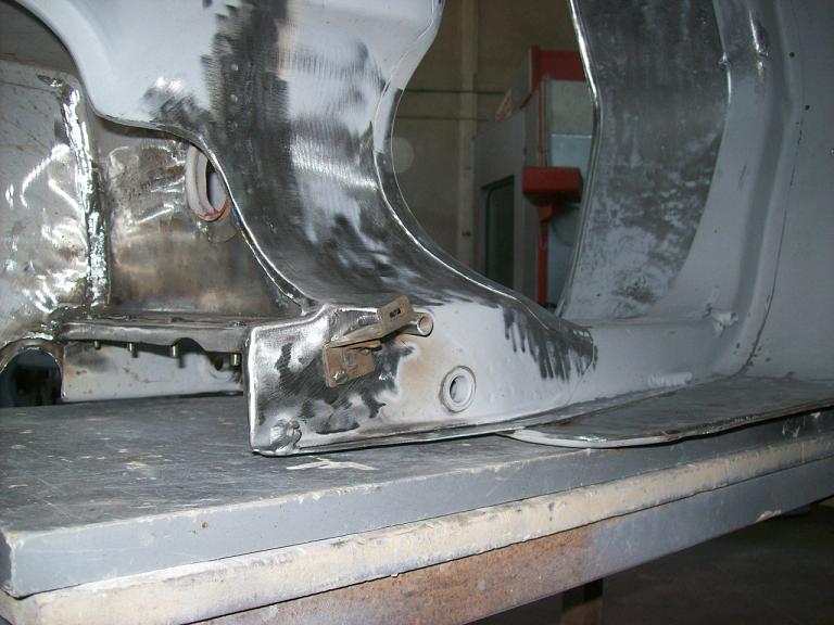

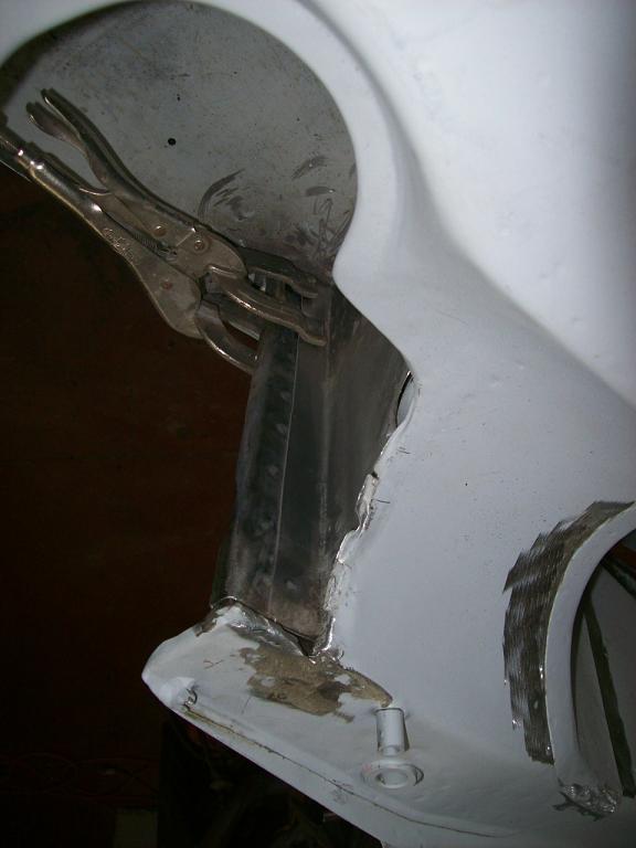

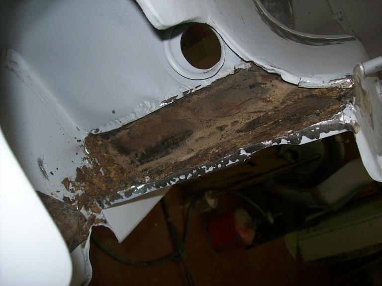

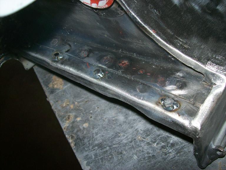

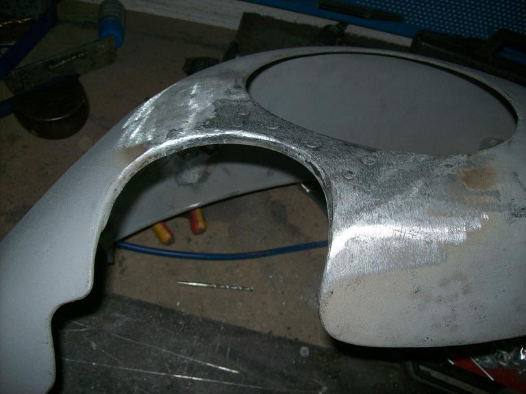

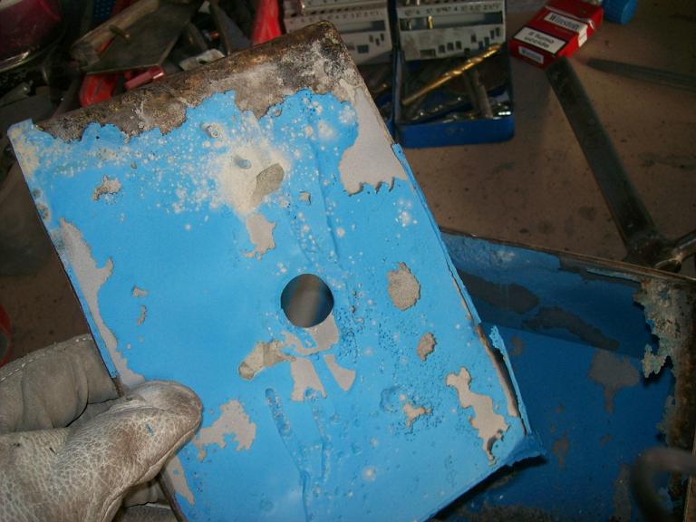

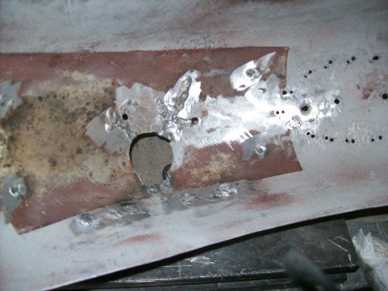

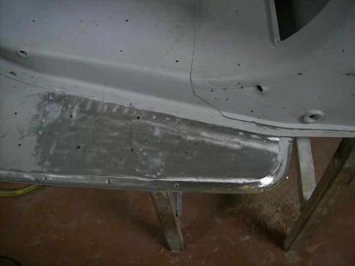

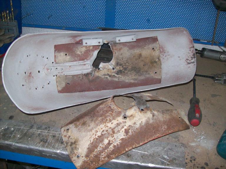

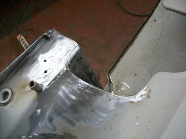

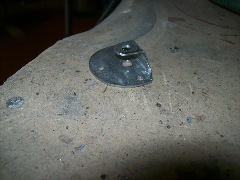

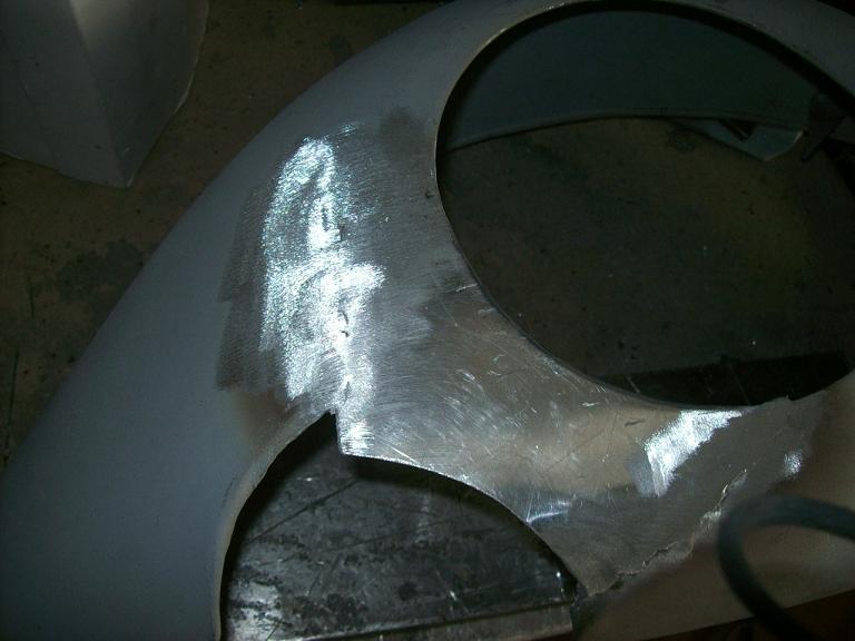

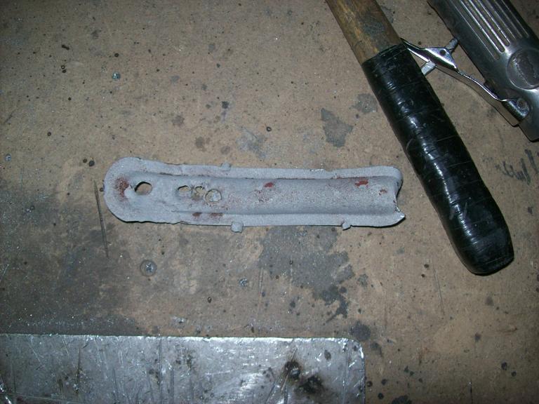

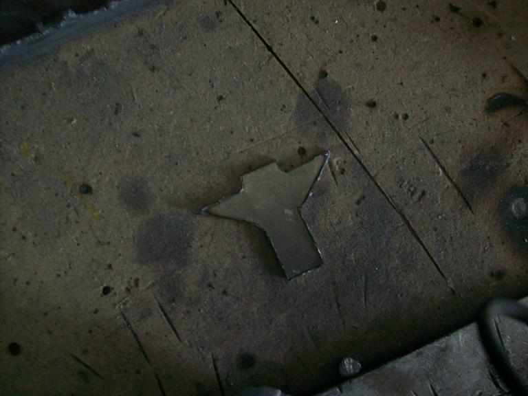

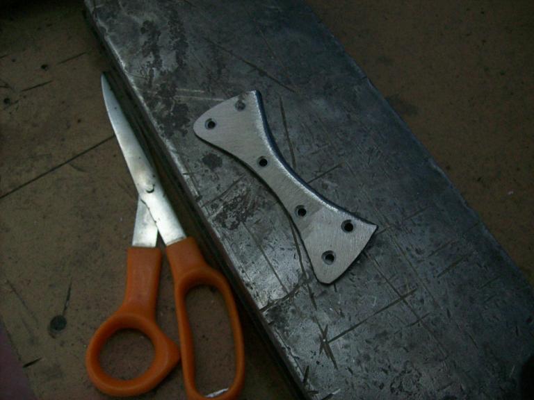

Il lavoro continua e una volta addrizzato bene lo scudo sx e il bordo,ho tolto qualche sbavatura.

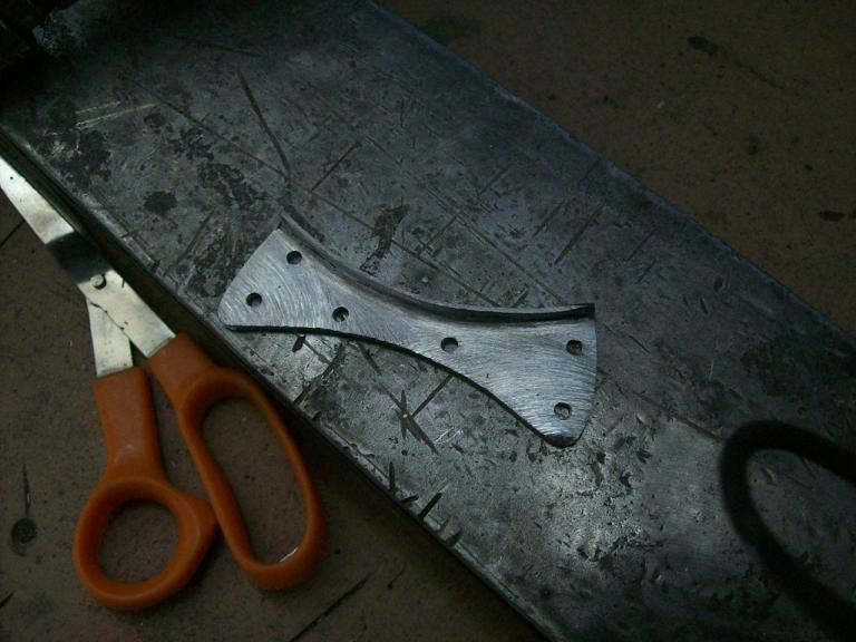

Poi ho voluto togliere quel pezzo di ferro di rinforzo che avevano appiccicato dietro.D'altra parte prima le vespe si rattoppavano,mica si restauravanoicon_mrgreen.gificon_mrgreen.gificon_wink.gif

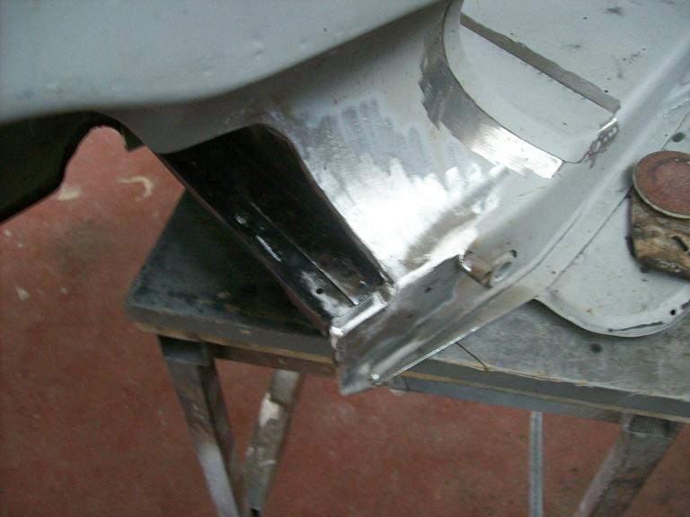

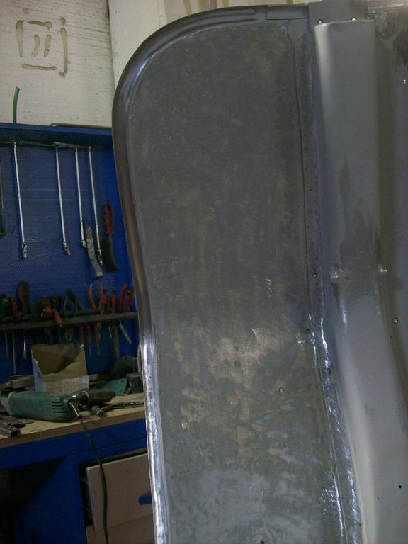

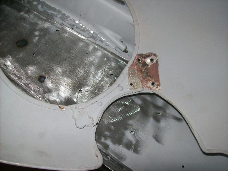

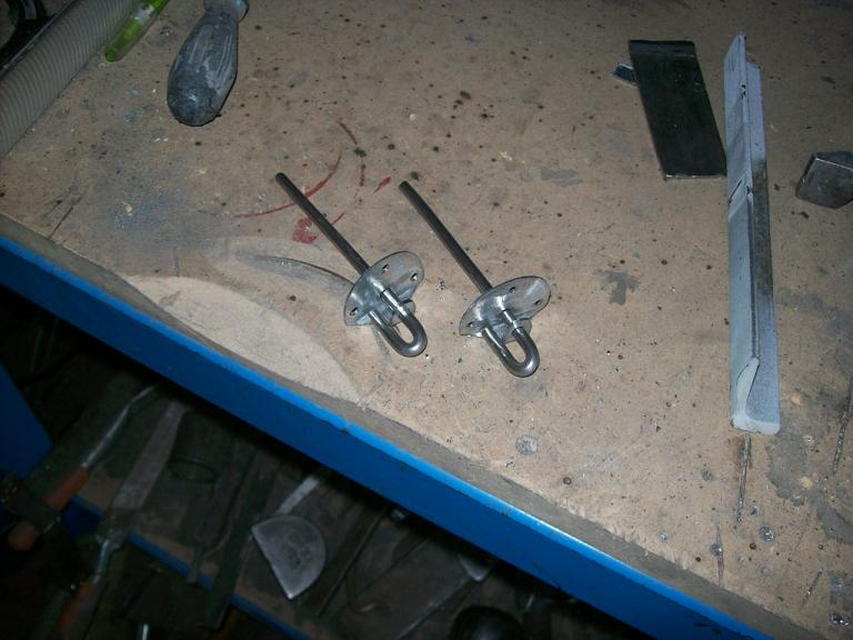

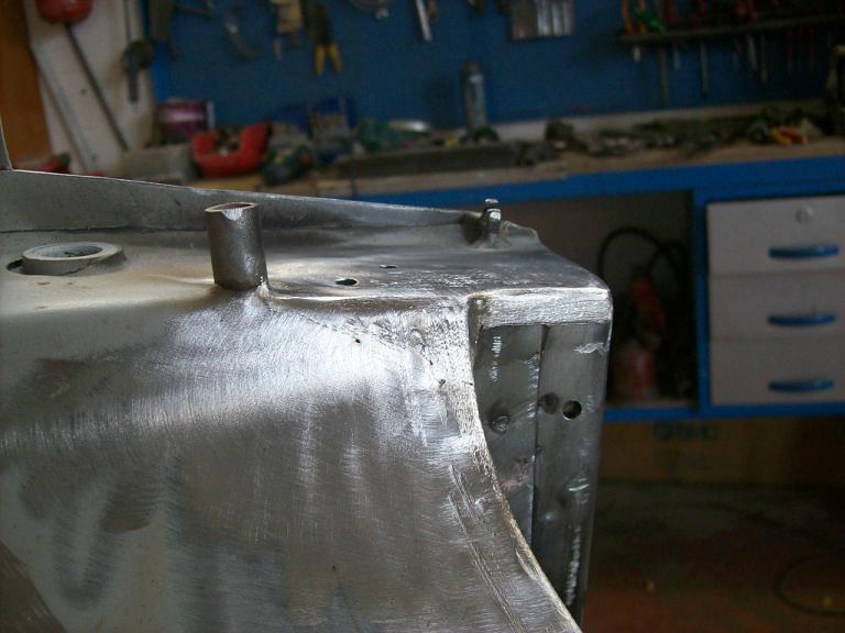

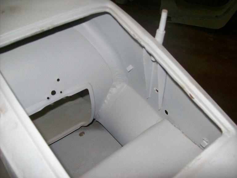

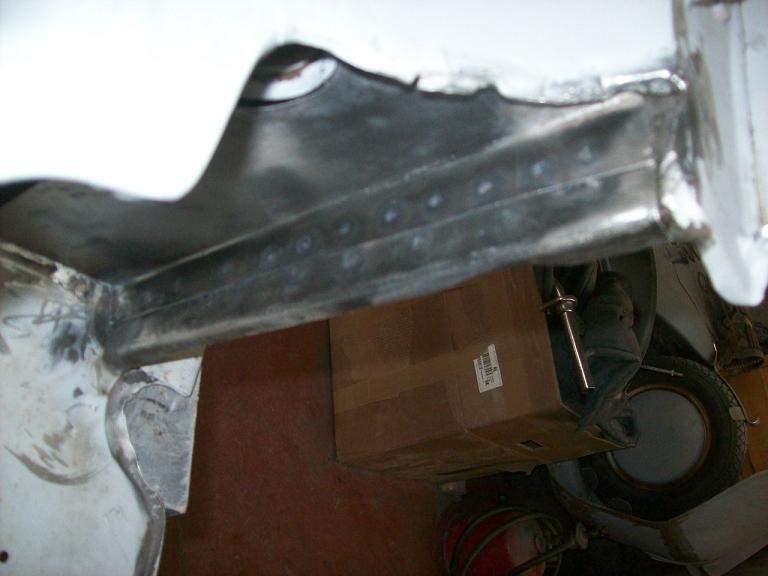

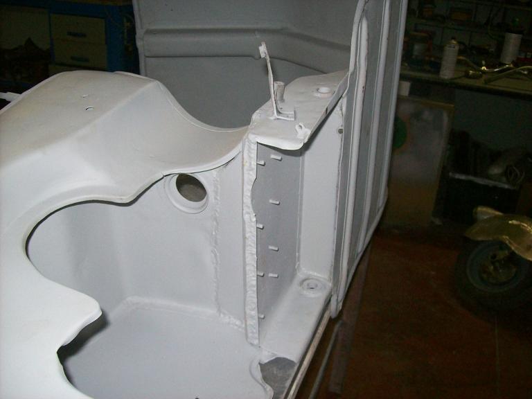

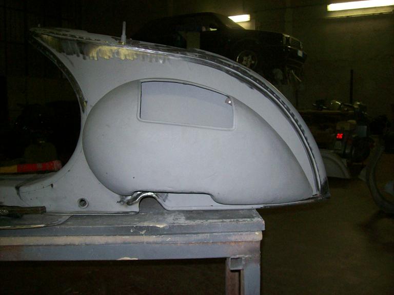

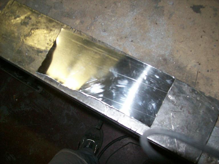

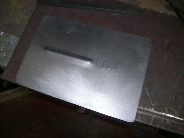

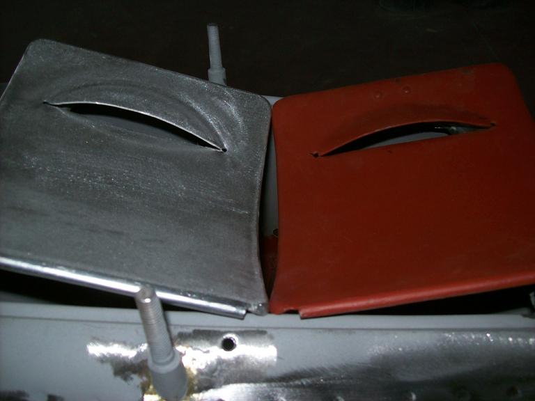

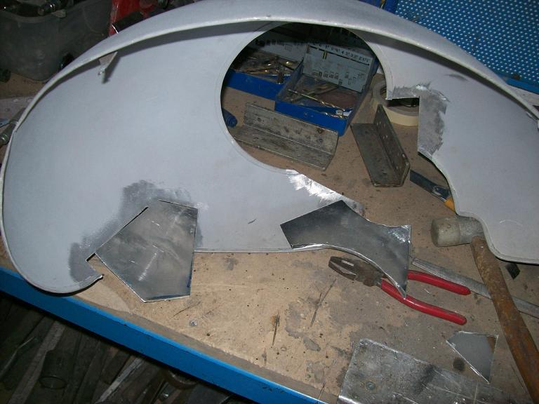

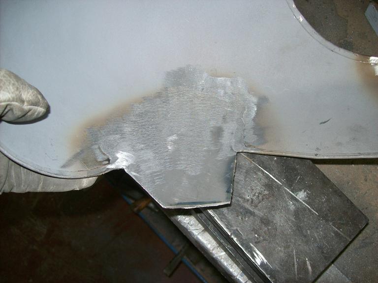

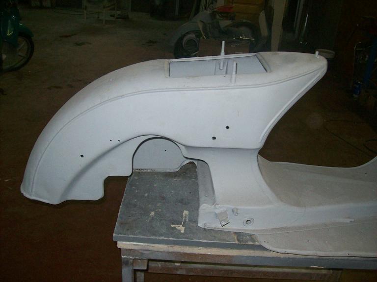

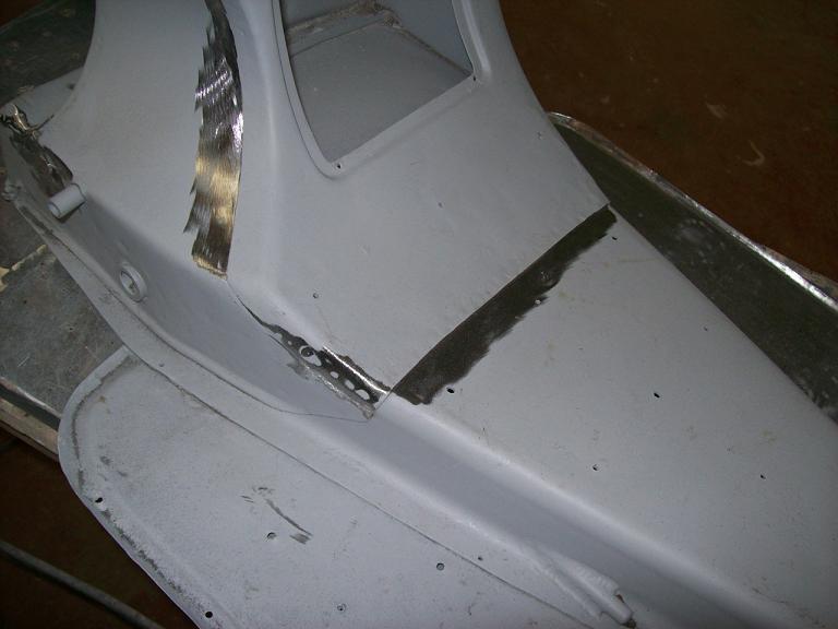

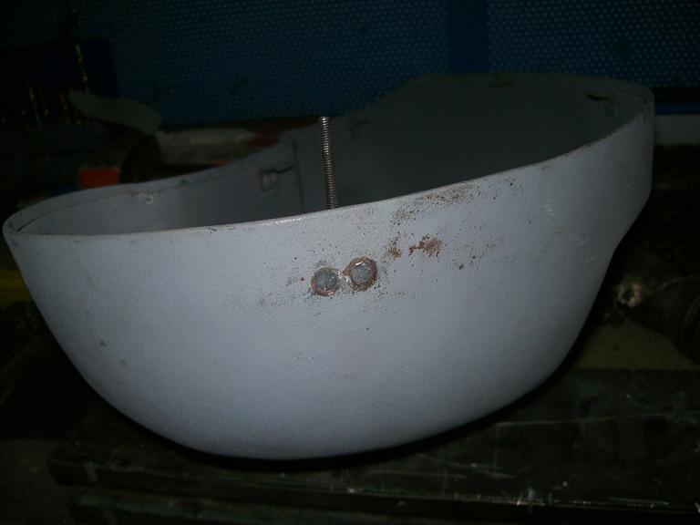

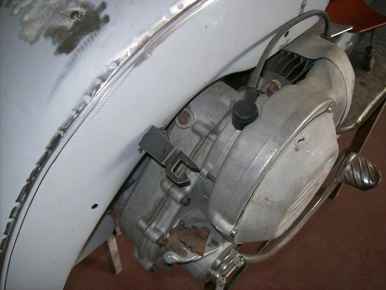

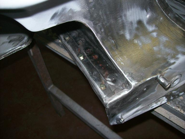

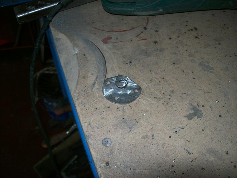

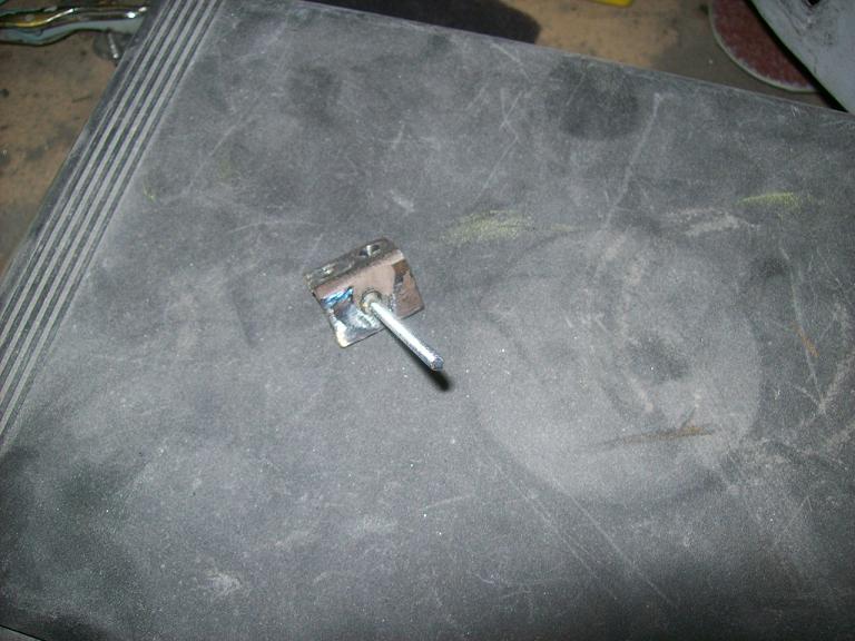

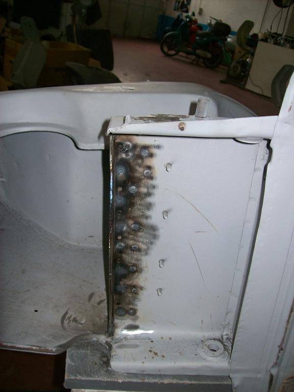

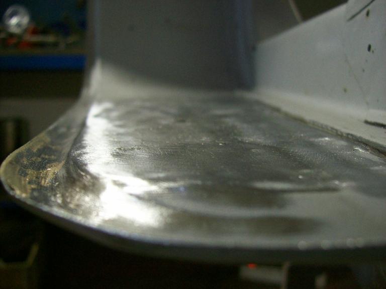

Una volta ripulito per bene la parte ho ricostruito e puntato la parte di rinforzo dove si fissa il braccio motore e il lamierato che va sopra.

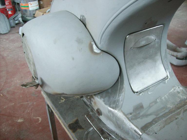

Sistemato quello e dato una ripulita generale si fissano i bulloni che serviranno per fissare il coperchio che terrà fermo il braccio motore tra i molleggi in gomma e il telaio.

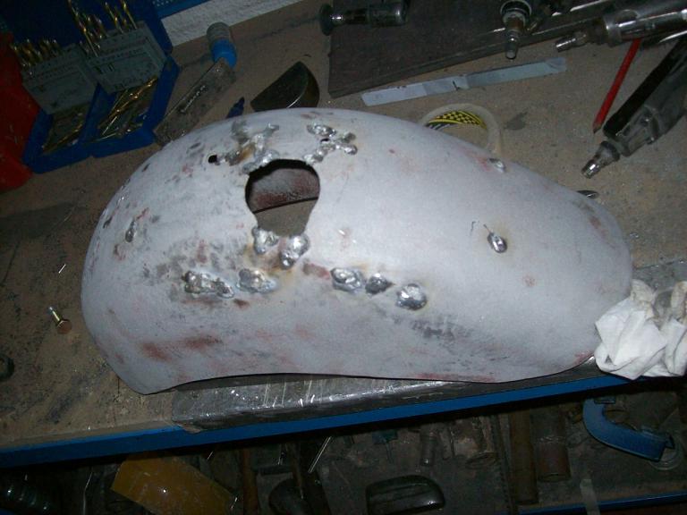

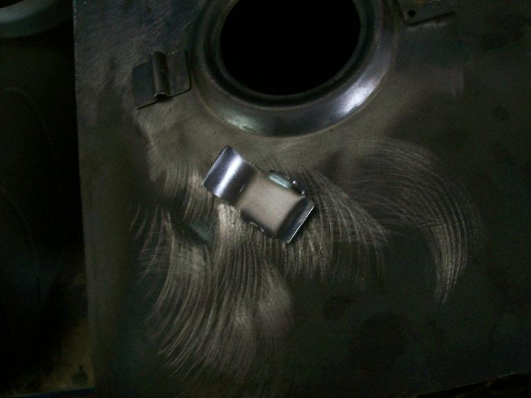

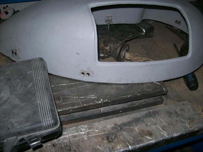

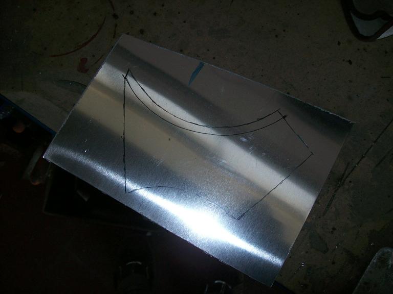

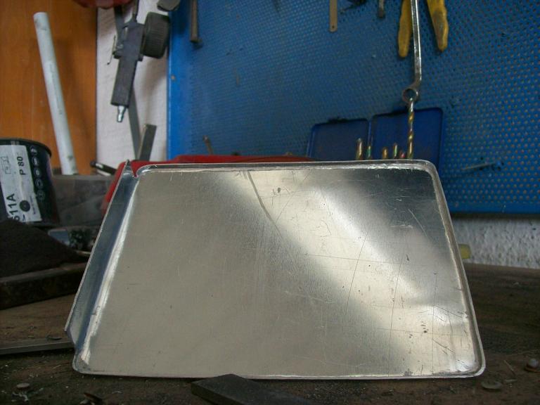

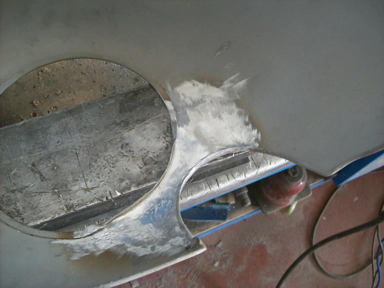

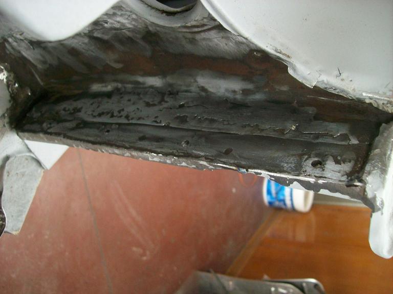

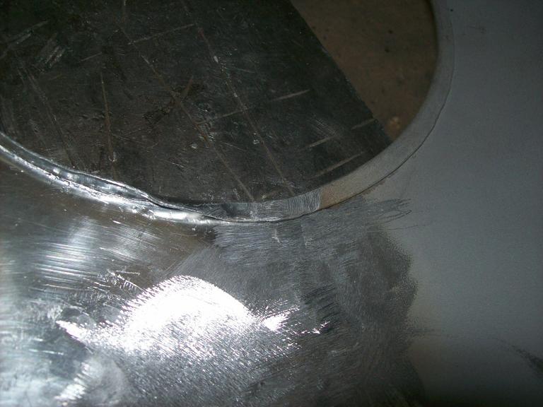

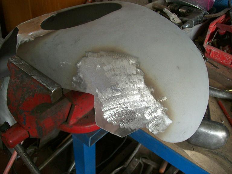

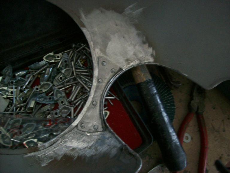

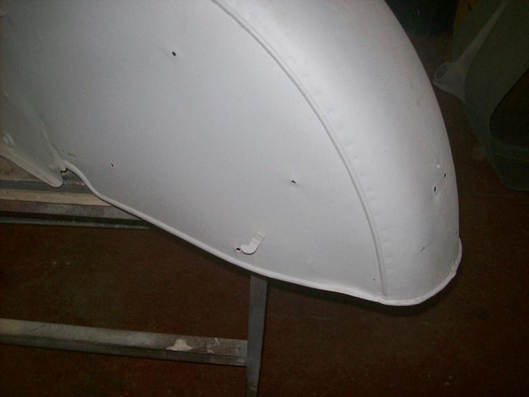

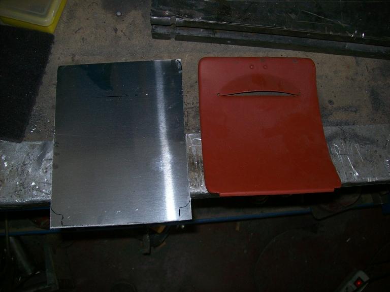

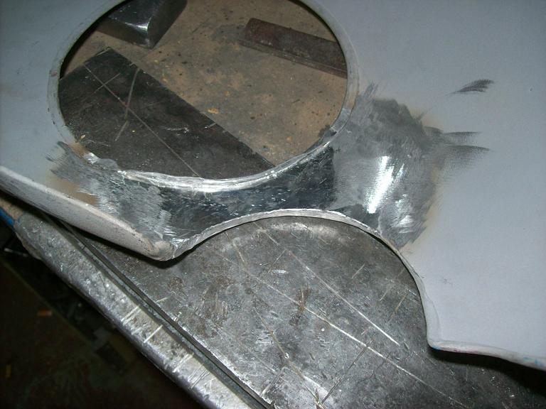

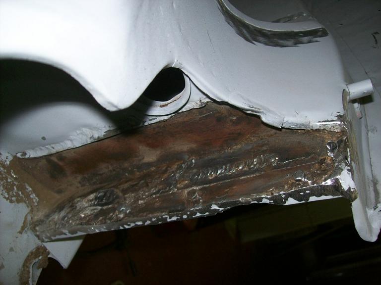

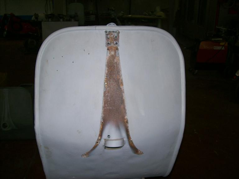

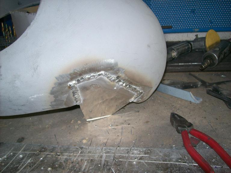

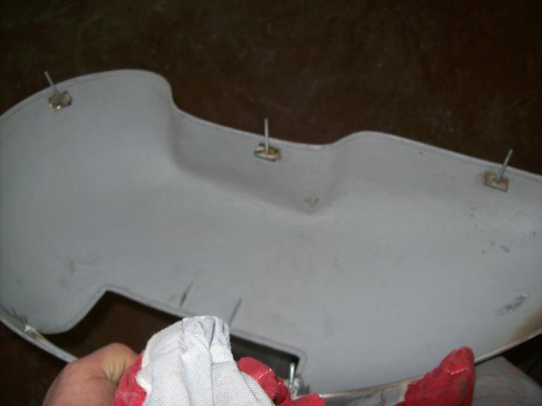

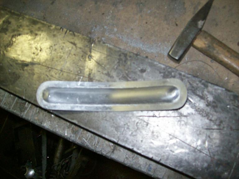

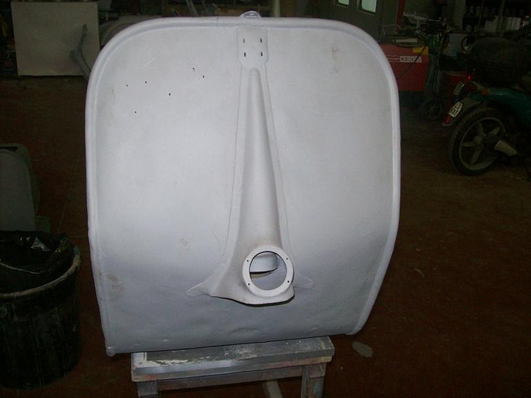

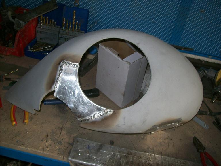

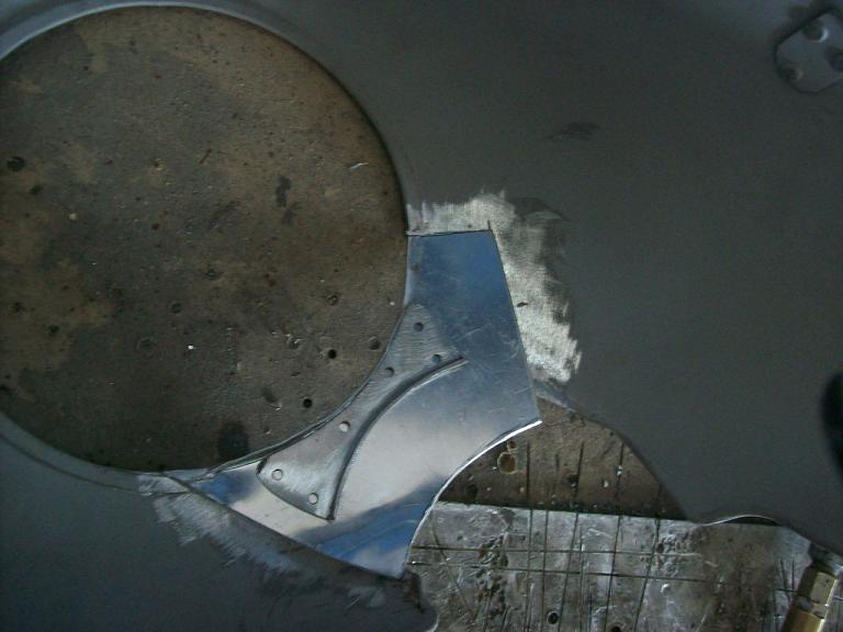

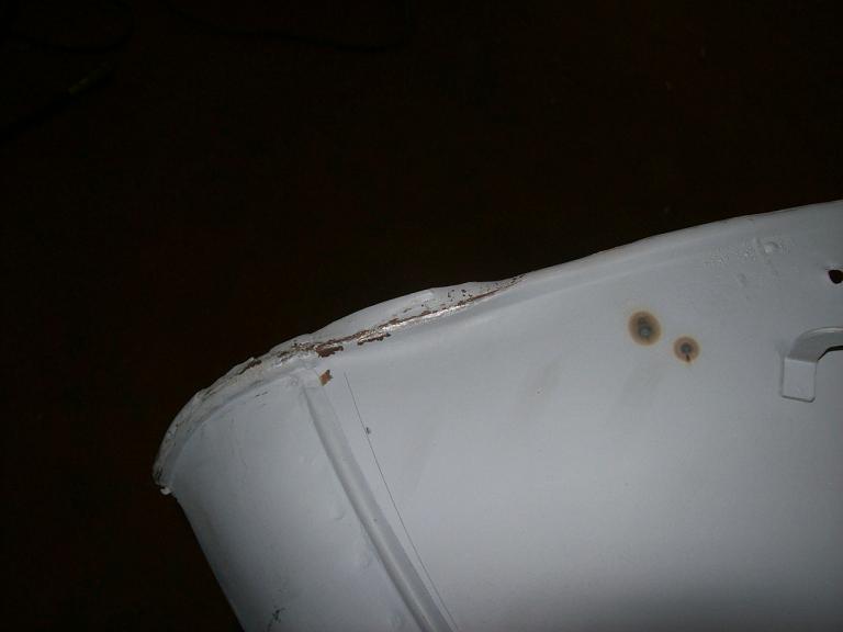

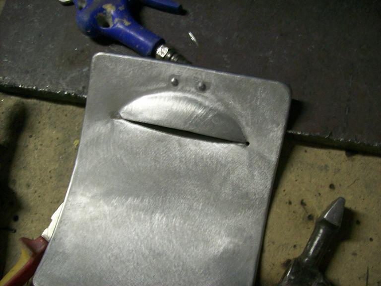

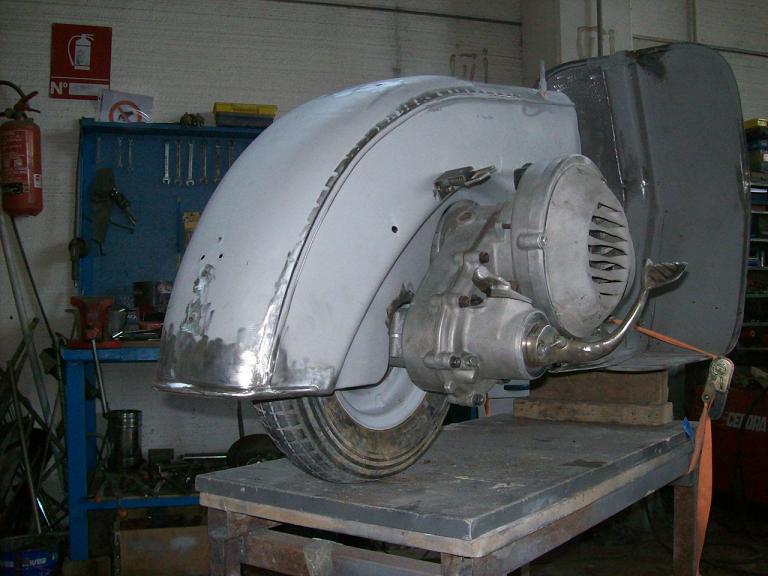

La sacca motore ha avuto bisogno di un bel pò di lavoro.
Anche questa putroppo era stata risaldata,riappiccicata,modificata etc.
Buttate via le parti lesionate ho provveduto a rifare le nuove, compreso il rinforzo a farfalla .Poi si saldano i nuovi pezzi cercando di fare un lavoro più pulito possibile,cosa che con l'alluminio specialmente tra nuovo e vecchio non è così semplice icon_wink.gif

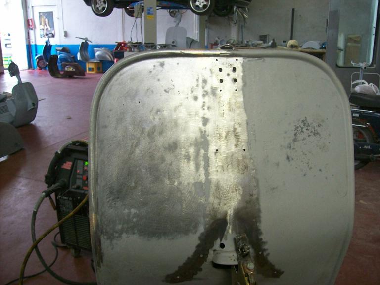

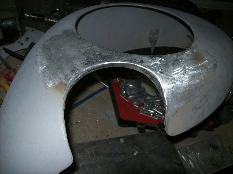

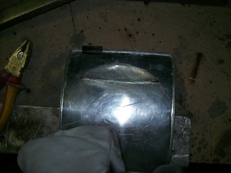

purtroppo quando si salda l'alluminio vecchio va ripreso + volte perchè si accumulano le impurità in mezzo al begno di saldatura,per il resto uno splendido lavoro come sempre!!
completamente DEVOTO...ormai devo aprre un post in chiacchiere...TITOLO: CHI E' O MEGLIO COS'E' SIMONEGSX??? a)ALIENO; b)MAGO; c)ARTISTA insomma creare varie opzioni di risposta......
Sei davvero eccellente....in tutto....complimenti!!!

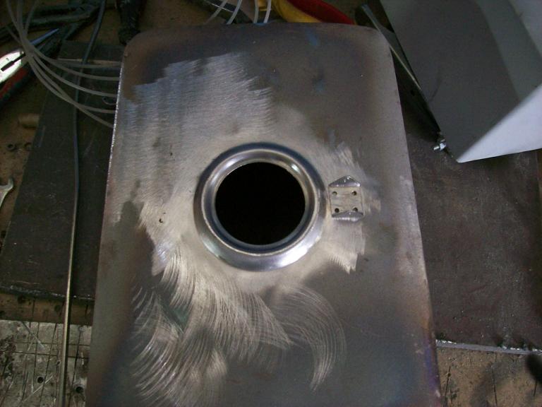

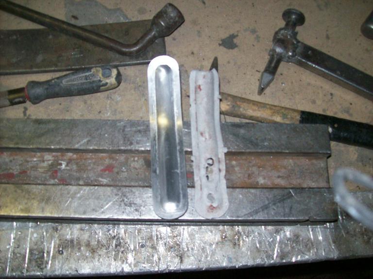

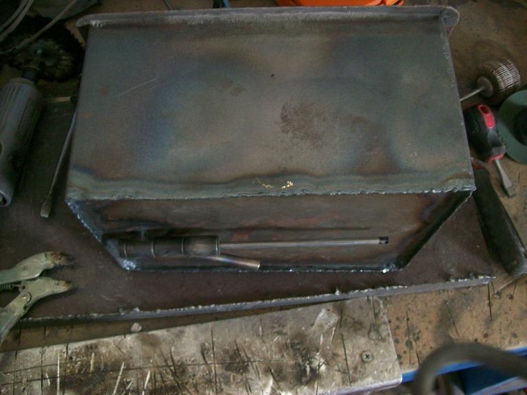

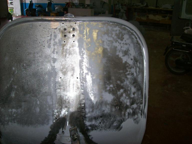

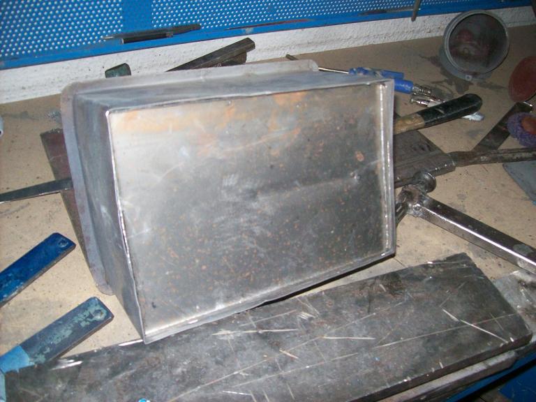

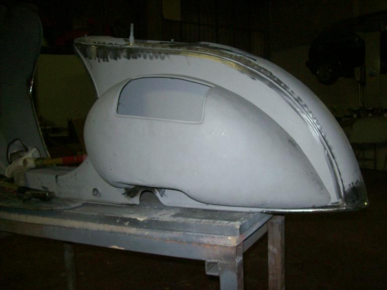

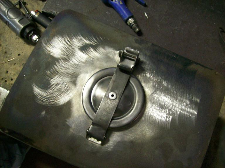

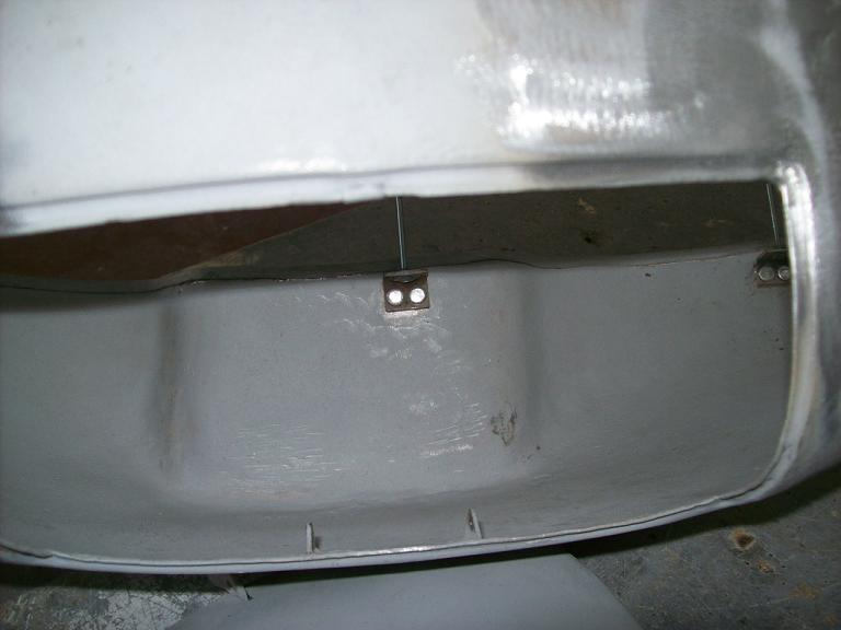

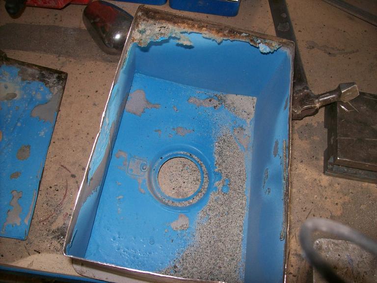

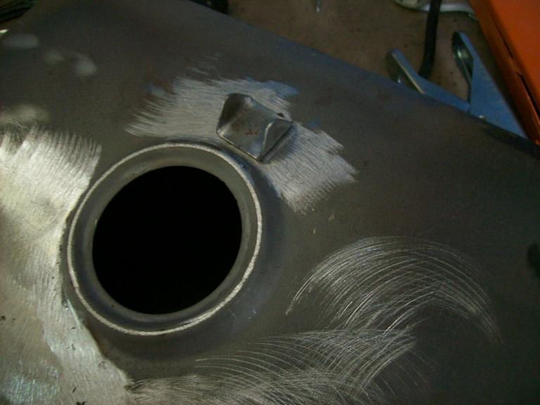

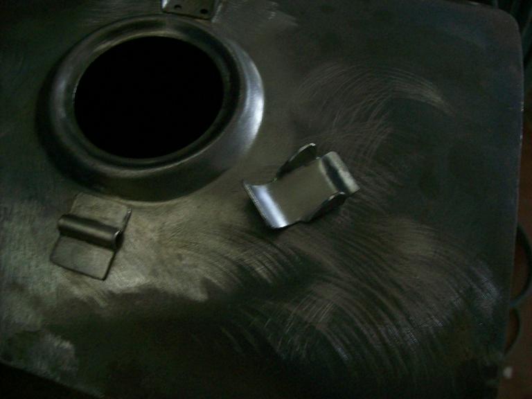

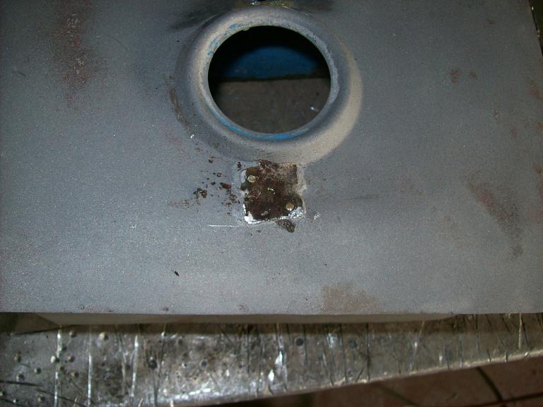

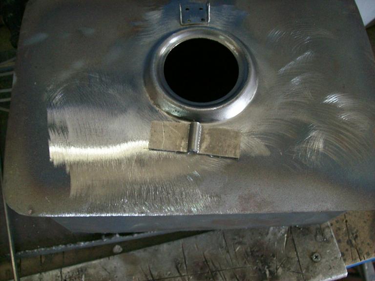

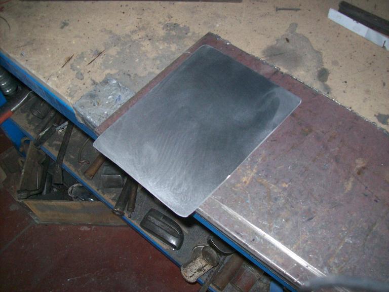

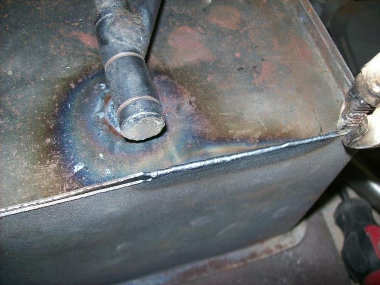

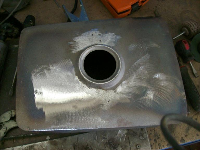

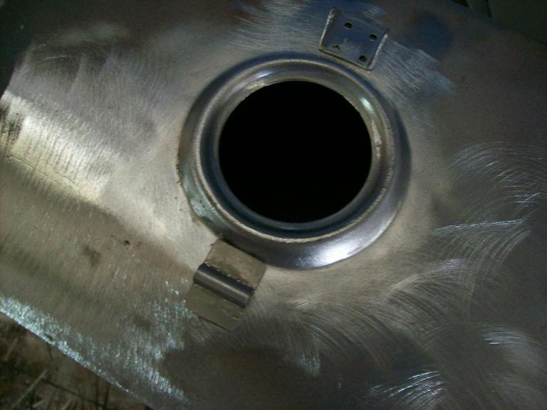

Anche il serbatoio ,come la sacca ha avuto bisogno di molti interventi perchè con il tempo avevano modificato il suo tappo a molla con uno normale ,avevano cambiato il rubinetto e lo avevano impiastrato con una spece di tankerite o giù di lì.
Quindi l'intervento effettuato è stato ,da prima apertura del fondo e rimozione merda interna,poi eliminazione dei supporti posticci,e ricostruzione fondo con conseguente saldatura rubinetto e poi è stato richiuso cercando di rendere la saldatura più veritiera possibile.
.jpg.eb2a198eed4f243a70316daf0b8bdd48.jpg" rel="">56f2e7ae60c13_serbatoio(<img src='http://www.vespaonline.com/uploads/emoticons/icon_cool.gif.cc36f0227fd5d8ccef4e13c25f8f4984.gif' alt='8)'>.jpg.eb2a198eed4f243a70316daf0b8bdd48.jpg

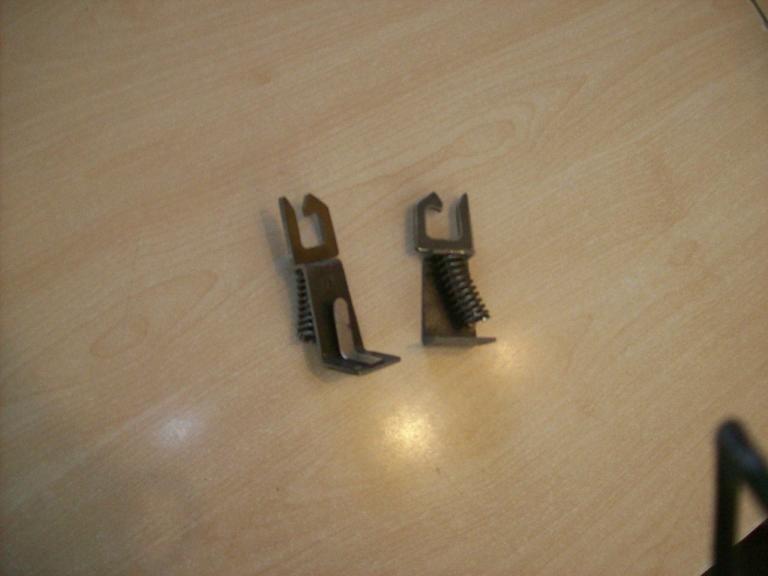

La sacca portaoggetti stava decentemente,ma tutti gli attacchi erano stati forati e erano fissate con bulloni da 4 passanti come sulle FB.
quindi li ho sistemati risaldando fissi i prigionieri da 3 e rimontati con conseguente prova della sacca sul telaio.
portaoggetti.jpg.d1e5149a24953ad02d4c8d2
56f2c78df14c6_portaoggetti(1).jpg.ec59fa
56f2c78e028ec_portaoggetti(2).jpg.c21d9e
56f2c78e0a769_portaoggetti(3).jpg.84f01c
56f2c78e11fe2_portaoggetti(4).jpg.0a01d8
portaoggetti(5).jpg.c2f2f899348594193337
portaoggetti(6).jpg.44f5057093bfb06e7136
Nel parafango era stata messa una lamiera di rinforzo perchè era tutto rotto.
una volta saldato,limato e addrizzato si prova sulla forcella per vedere se è tutto ok.
Il passacavo sotto che serve per far passare l'impianto elettrico ho fatto prima a rifarlo.
parafango.jpg.55795d60afb10a94a8d9a9f15f
