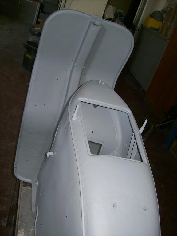

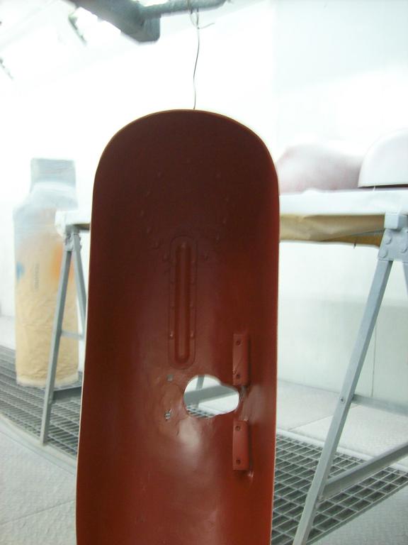

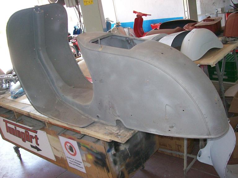

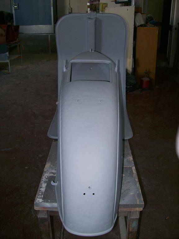

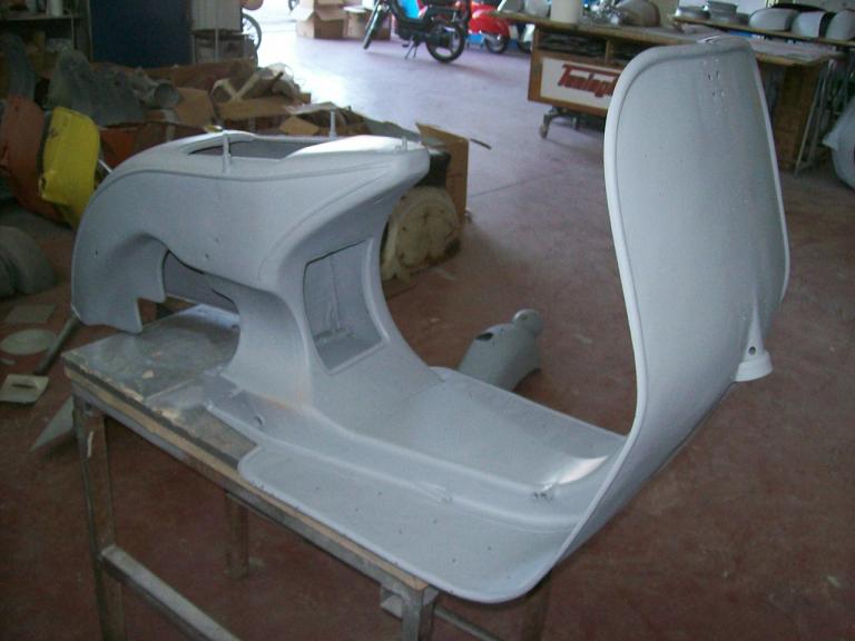

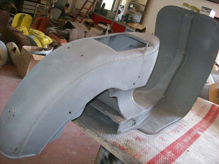

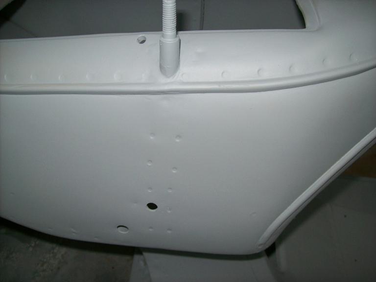

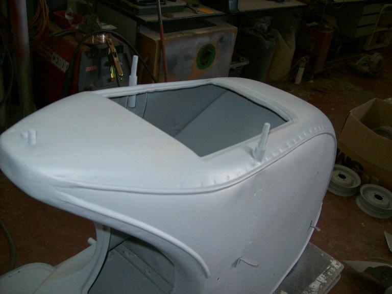

Una volta sistemato tutto e con la vespa praticamente tutta semi assemblata,ho rismontato tutto e portato il telaio e i pezzi a fargli dare una passatina leggera di sabbia per pulire tutti i lavori fatti e togliere il vecchio primer che gli avevano dato quando me l'hanno portata.
Non sapendo cosa gli avevano dato sopra ho preferito ricominciare il ciclo di verniciatura dal metallo nudo.icon_wink.gif
Quindi appena pulita viene passato subito il fondo epossidico.

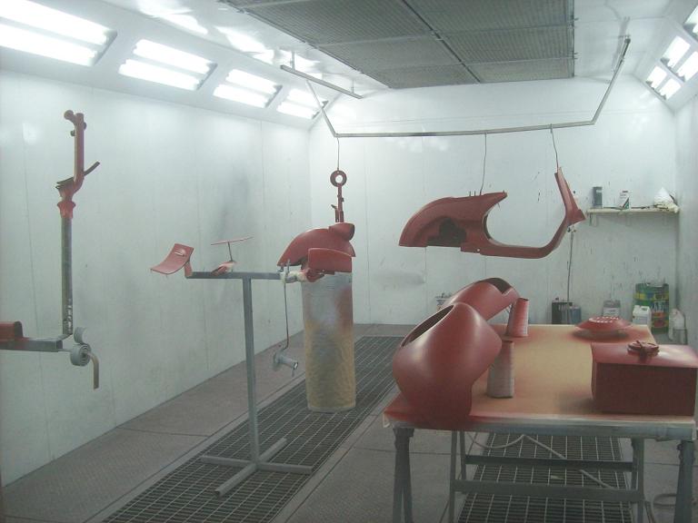

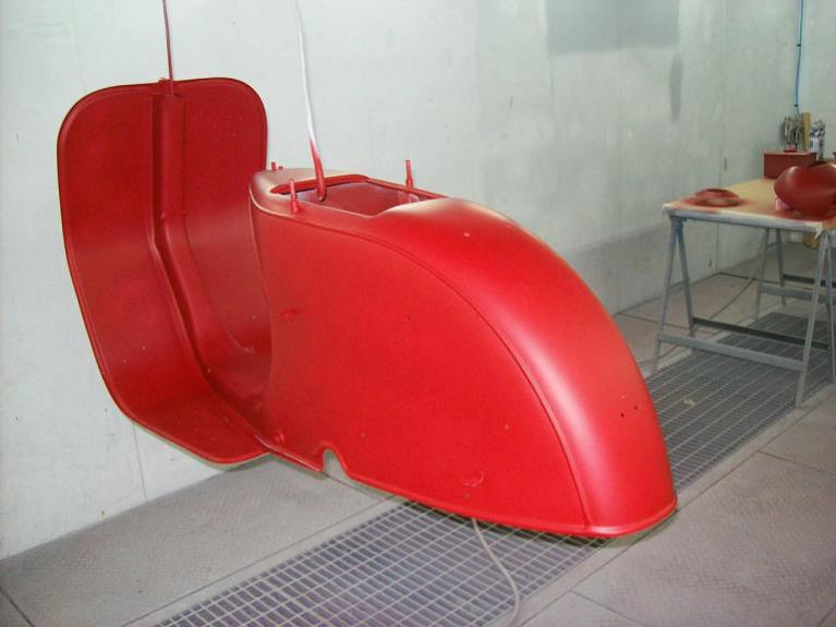

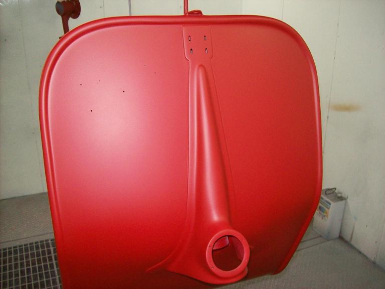

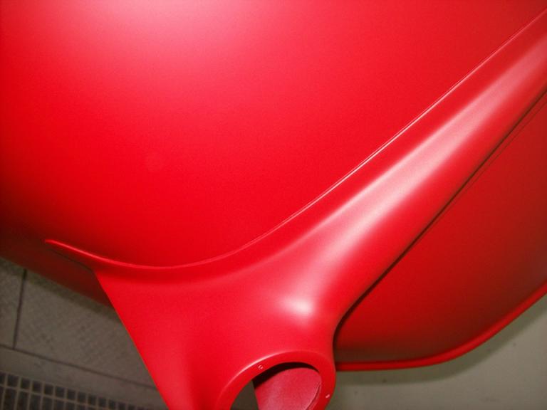

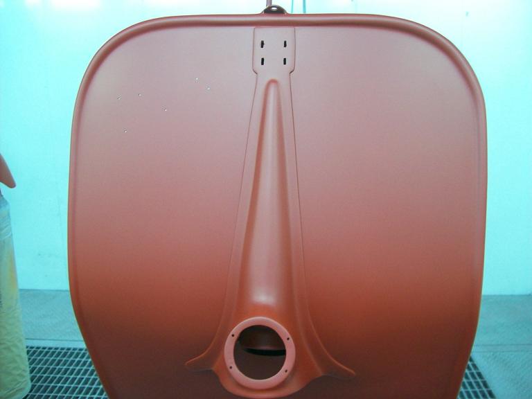

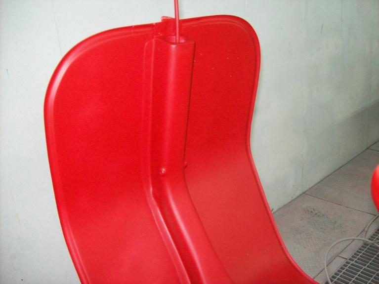

Finita di preparare si mette tutto nel forno e poi........................
Nb: il rosso opaco è nella tonalità coretta e cioè quello nella foto d'insieme.
nelle altre foto risulta rosso acceso per via del flash della macchinettaicon_wink.gif

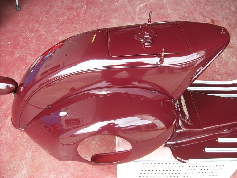

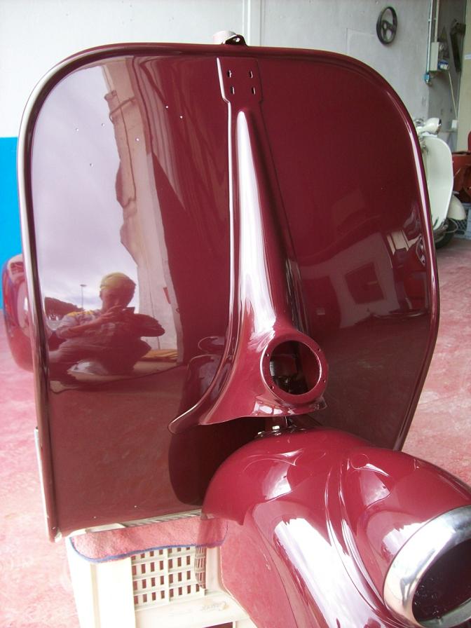

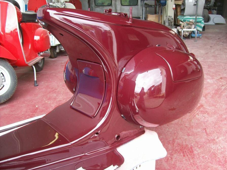

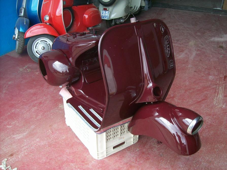

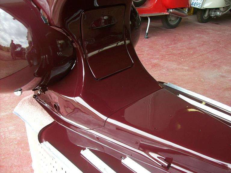

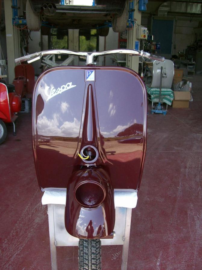

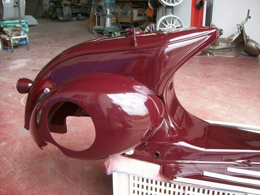

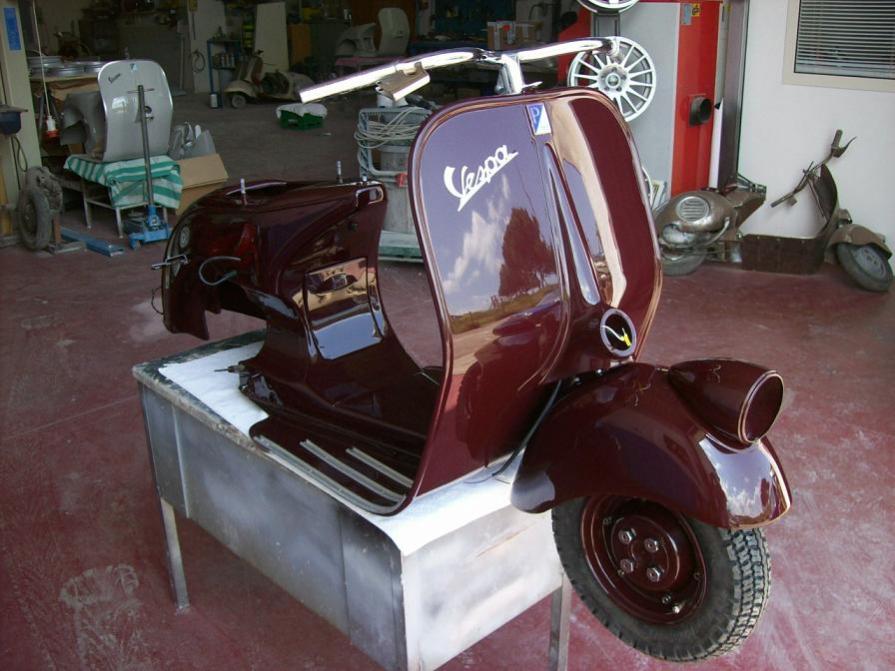

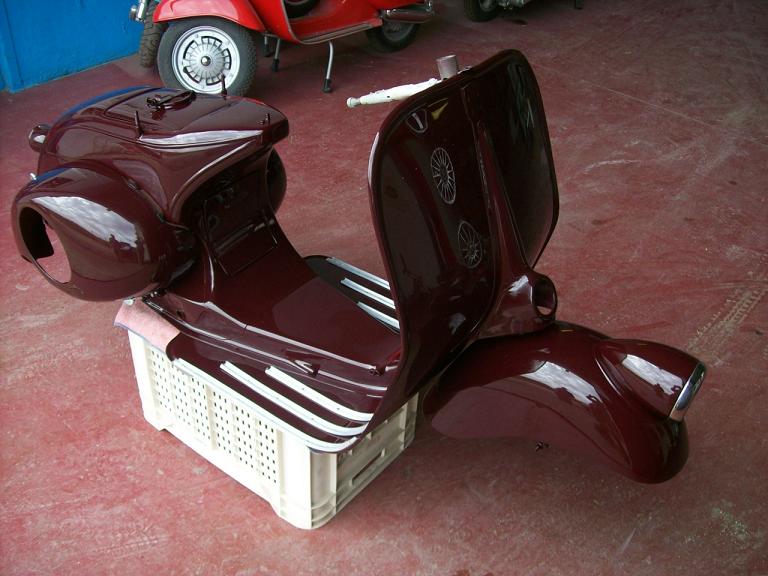

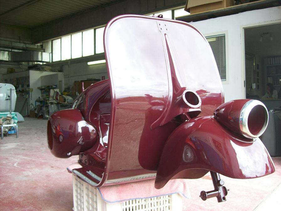

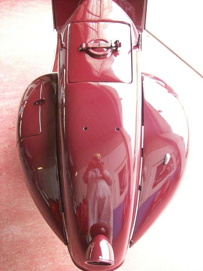

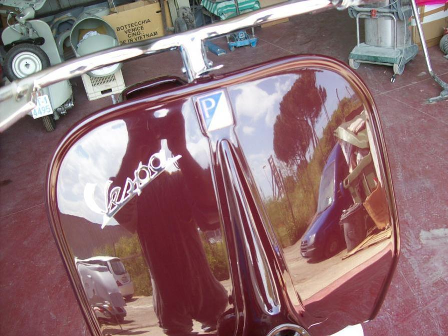

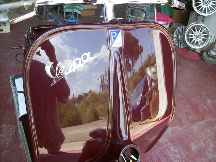

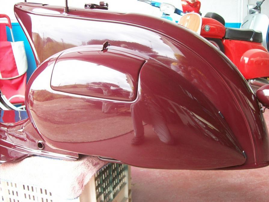

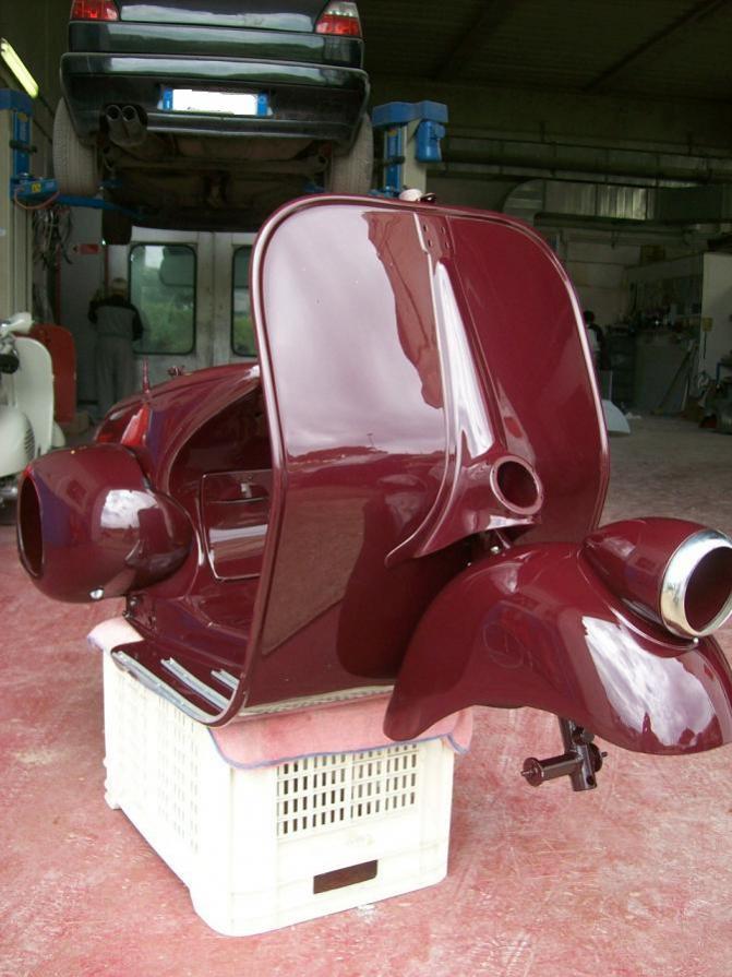

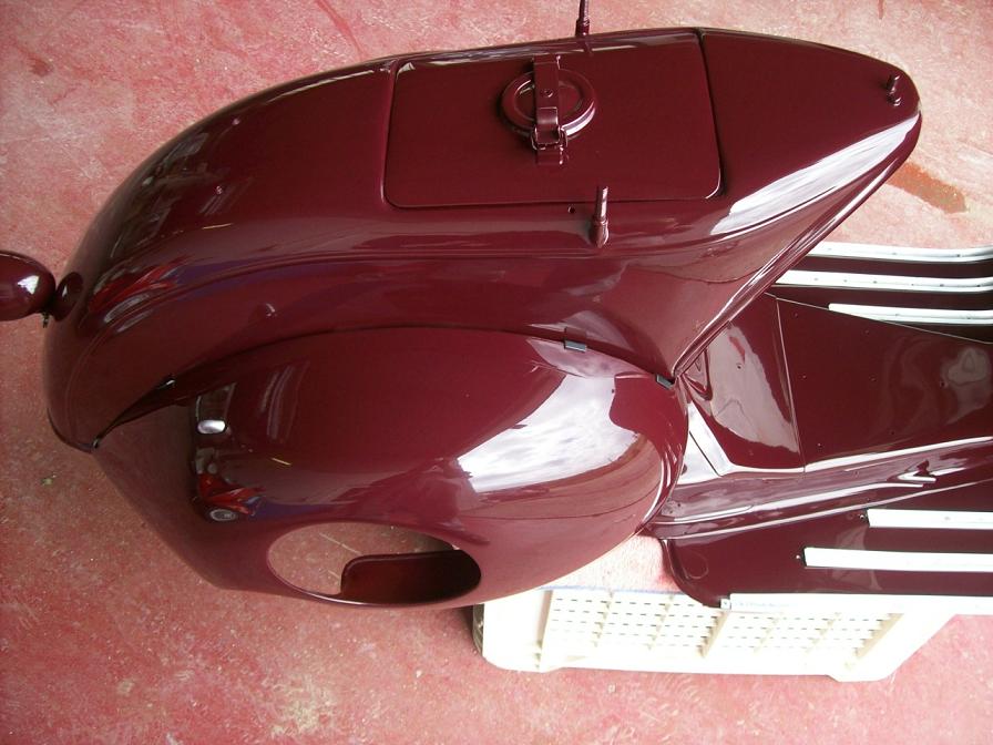

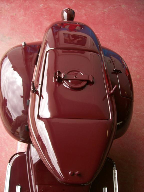

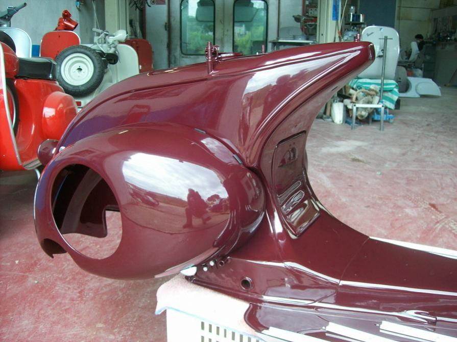

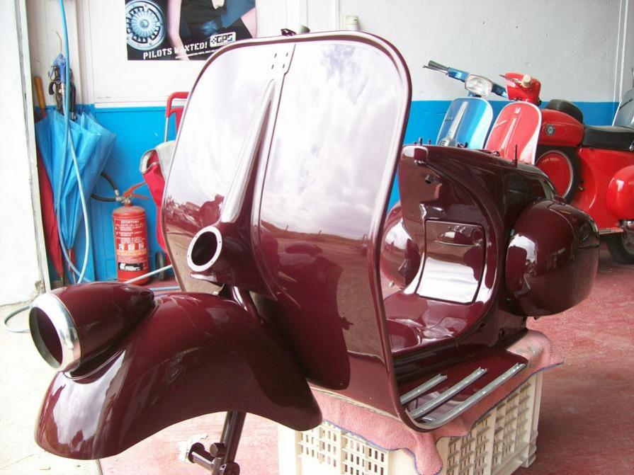

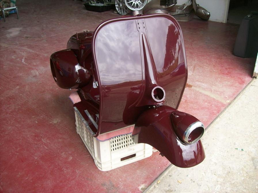

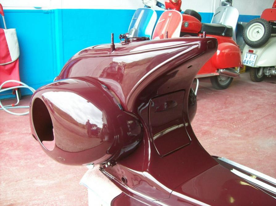

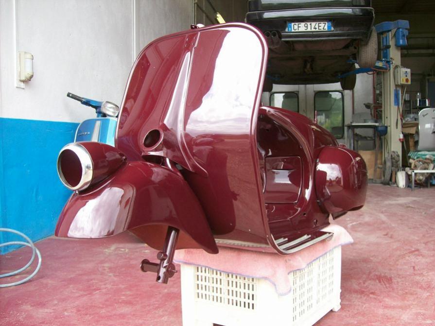

E finalmente eccola con la sua livrea amaranto_bellavita_bellavita_bellavita
Quello che hanno detto a me,è che la vespa è sempre stata di famiglia e dicono che sia sempre stata amaranto.Circa quindici/venti anni fa ebbe un incidente sul frontale e venne fatta risistemare.Il colore venne fatto fare a campione sul colore originale, e da me hanno preteso che il colore fosse fatto a campione su quello vecchio proprio perchè uguale a quello di origine.
All'inizio si pensava dovesse essere parafangone,ma mi hanno detto che fu interpellato Zanon che confermo'dal n┬░telaio intorno a 3800 il parafango snello.
Quello che ho notato io dal restauro è che praticamente ha tutte le caratteristiche di una parafangona,quindi mozzo in ferro e forca prima serie,serbatoio con tappo a molla,manubrio con fissaggio a scatto senza ghiere sulla forca etc etc.

molto bella!

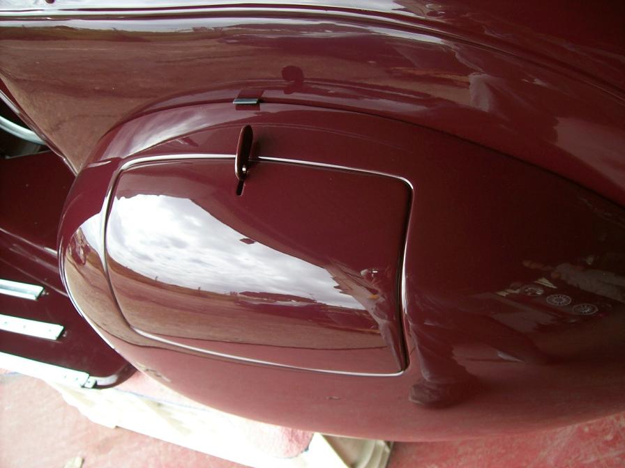

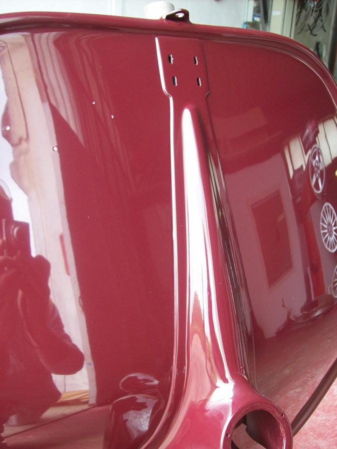

Un pò opaca non guastava.....ma tanto sò che non dipende da te.
Ti garantisco che non è lucidissima ma è un semilucido .Nelle ultime foto,se ci fai caso si nota il traslucido.
Purtroppo dalle foto non sono riuscito a rendere meglio la realtà._ok1
Bravo Simone........veramente un bel restauro, oltre ai complimenti è doveroso un ringraziamento da parte di tutti noi per averci documentato il lavoro svolto...............certo che color amaranto ha il suo fascino.
Cliente soddisfatto penso.............._salti
Nello sfondo ho visto anche una sorella...........giusto ???_ok1
simone posso sapere il codice colore dell'amaranto visto che devo fare un ritocchino alla 98 ascolana.
caio e grazie sei un mago della lamiera, allora per la stratos che facciamo?_ok1
A dire il vero il codice colore non c'è!
Il colore è stato fatto a campione su un pezzo verniciato prima di sabbiarla che a sua volta era stato fatto a campione sul colore originale 10/15 anni fa.
Se ti può essere d'aiuto sono partito con il pia.835 e poi l'ho modificato.
ma il pia835 non è il bordeaux per l'et3 che non compare nei cataloghi?
Non lo so,ma è il colore con cui ho fatto la faro basso tuning
"una nonna un pò particolare"
è molto più chiaro rispetto a questo della 98.
