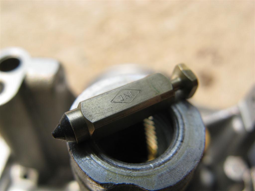

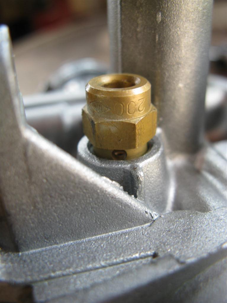

miky6600 Inviato 3 Luglio 2010 Autore Segnala Inviato 3 Luglio 2010 Ho fatto delle foto allo spillo e a quella vite apposita dove va in battuta lo spillo. notate qualche cosa di strano? Cita
vespower-bo Inviato 3 Luglio 2010 Segnala Inviato 3 Luglio 2010 Ho fatto delle foto allo spillo e a quella vite apposita dove va in battuta lo spillo. notate qualche cosa di strano? si, che lo spillo è ancora uno di quelli con la punta nera per la benzina rossa......... Cosa aspetti a cambiarlo, che sulla terra tornino ad apparire i dinosauri?????????????? Cita
miky6600 Inviato 3 Luglio 2010 Autore Segnala Inviato 3 Luglio 2010 per cambiarlo ci vuole poco. trovare chi me lo vende è già più un problema. hehe. cmq c'è per caso una guarnizione dentro quella vite dove va in battuta lo spillo? Cita
