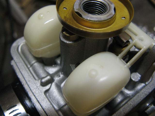

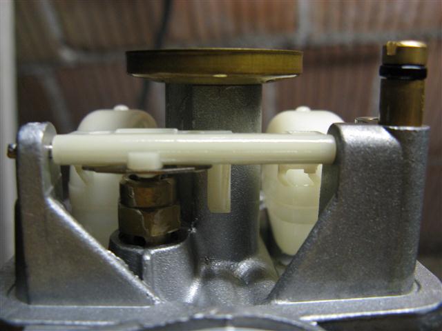

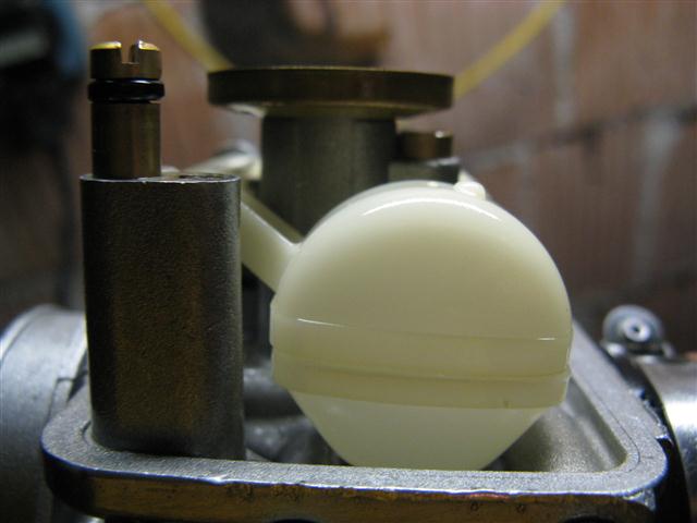

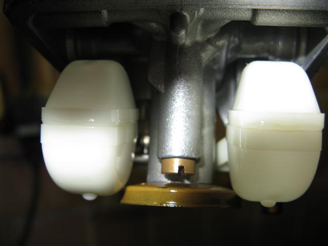

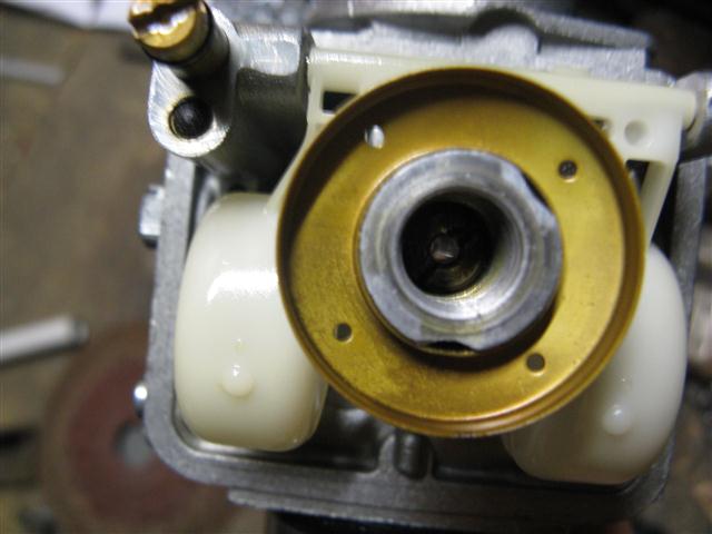

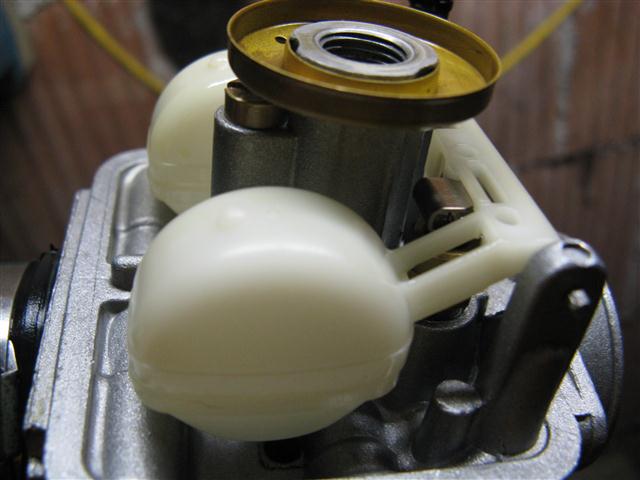

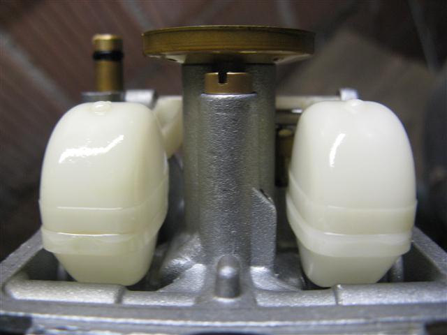

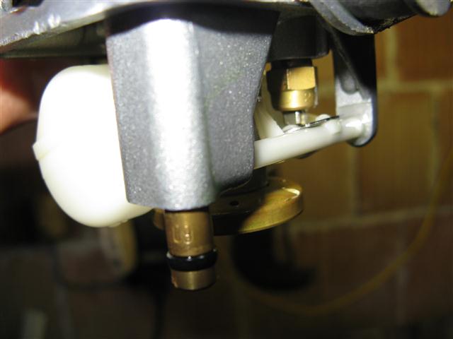

miniturb Inviato 7 Luglio 2010 Segnala Inviato 7 Luglio 2010 Tira giù il carburatore e fai un paio di foto con vaschetta smontata, in modo che si veda il galleggiante.... Cita
miniturb Inviato 7 Luglio 2010 Segnala Inviato 7 Luglio 2010 Ti ho chiesto le foto perchè nel caso avessi avuto la staffa dei galleggianti metallica, questa avrebbe potuto essere piegata, il galleggiante toccare la parte alta della vaschetta e non far lavorare lo spillo come dovrebbe. Ma non è il tuo caso. Cita

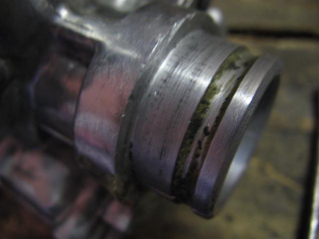

sartana1969 Inviato 8 Luglio 2010 Segnala Inviato 8 Luglio 2010 se fosse un problema della valvola di aspirazione sul carter? sono spiegabili tutti questi casini che ho? o sto andando fuori strada? se il collettore di aspirazione è il polini e il manicotto è il malossi, ci vuole lo spessore sul collettore, altrimenti, col peso del carburo, tira aria ISTRUZIONI SU COME FARE LO SPESSORE vai in garage se sei maggiorenne ti apri una bella nastro azzurro IN LATTINA gelata la scoli alla goccia con le forbici da elettricista tagli una linguetta di lattina, larga quanto la sede maschia per il carburo nel tuo collettore (son circa 20-25 mm) la devi tagliare di lunghezza giusta che si chiuda e non si accavalli - l'ideale sarebbe tagliarla a spizza monti manicotto e carburo e riprovi la vespa se vuoi fare una prova al volo (solo temporanea, non definitiva) prendi della carta gommata da carrozziere - fai qualche giro nella sede del carburo del collettore monta manicotto e carburo e prova la vespa vedrai che va bene Cita

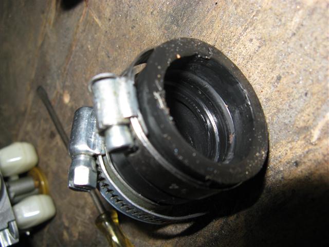

miky6600 Inviato 8 Luglio 2010 Autore Segnala Inviato 8 Luglio 2010 (modificato) ok ci provo. però volevo precisare che il manicotto non è messo li e basta. e opportunamente fissato da entrambi i lato con 2 fasce metalliche di quelle che si stringono(vedi foto) tirerebbe aria anche cosi? ma tagliarla a spizza cosa vuol dire? comunque quindi lo spessore se ho capito bene va messo sul collettore polini, dove si incastra il manicotto. e non sulla sede maschia del carburo. confermi? sul manicotto c'è pure lo smusso che è presente sulla sede maschia!!! Modificato 9 Luglio 2010 da miky6600 Cita
sartana1969 Inviato 9 Luglio 2010 Segnala Inviato 9 Luglio 2010 ok ci provo. però volevo precisare che il manicotto non è messo li e basta. e opportunamente fissato da entrambi i lato con 2 fasce metalliche di quelle che si stringono(vedi foto)tirerebbe aria anche cosi? ma tagliarla a spizza cosa vuol dire? comunque quindi lo spessore se ho capito bene va messo sul collettore polini, dove si incastra il manicotto. e non sulla sede maschia del carburo. confermi? sul manicotto c'è pure lo smusso che è presente sulla sede maschia!!! non tira aria dal carburo ma dal collettore tagliarla a spizza vuol dire inclinata immagina il nastro isolante tagliato inclinato le due estremità combaciano perfettamente devi farlo così, senza sormonti Cita
