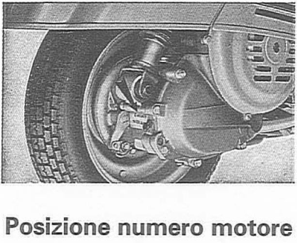

manu2483 Inviato 8 Luglio 2010 Segnala Inviato 8 Luglio 2010 Wow, Gino, potresti dare una mano anche a me???? Ho una vespa 50 del 1968 tipo V5A1T e non sò compilare i seguenti campi del nuovo modulo di iscrizione al Registro Storico: TARA: LUNGHEZZA MASSIMA: LARGHEZZA MASSIMA: ALTEZZA MASSIMA: MISURE PNEUMATICI: Inoltre aprendo il vano del motore non ho trovato nessun numero identificativo del motore da fotografare come invece è richiesto dalla nuova modulistica, qualcuno sà dove sia???? Se qualcuno risponde gli sarò davvero grata per sempre, tutta questa burocrazia è tremenda! Cita
derryx Inviato 8 Luglio 2010 Segnala Inviato 8 Luglio 2010 Wow, Gino, potresti dare una mano anche a me????Ho una vespa 50 del 1968 tipo V5A1T e non sò compilare i seguenti campi del nuovo modulo di iscrizione al Registro Storico: TARA: LUNGHEZZA MASSIMA: LARGHEZZA MASSIMA: ALTEZZA MASSIMA: MISURE PNEUMATICI: Inoltre aprendo il vano del motore non ho trovato nessun numero identificativo del motore da fotografare come invece è richiesto dalla nuova modulistica, qualcuno sà dove sia???? Se qualcuno risponde gli sarò davvero grata per sempre, tutta questa burocrazia è tremenda! Ciao Per le misure che ti servono puoi scaricare la scheda tecnica della v5a1t presente nel mio post http://www.vespaonline.com/vbulletin/vespe-incartamenti/74146-tutte-le-sto-mio-possesso.html. Il numero di motore è posizionato sotto l'ammortizzatore, come è descritto nell'immagine che ti allego. Ciao Raffaele Cita
derryx Inviato 8 Luglio 2010 Segnala Inviato 8 Luglio 2010 comunque: TARA: 70,5 kg LUNGHEZZA MASSIMA:1,630 m LARGHEZZA MASSIMA:0,610 m ALTEZZA MASSIMA:0,980 m MISURE PNEUMATICI: Anteriore e Posteriore: 2, 3/4 - 9" ciao Raffaele Cita
manu2483 Inviato 8 Luglio 2010 Segnala Inviato 8 Luglio 2010 Grazie mille!!!!!!!!!!!!!!!!!!!! Non avrei mai trovato il numero del motore lì sotto ben nascosto da centimetri di murcia!!!! Grazie infinite!!!!! Cita
