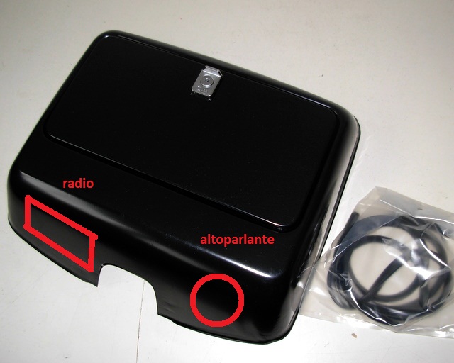

derryx Inviato 7 Luglio 2010 Segnala Inviato 7 Luglio 2010 (modificato) Ciao, magari ci ha già provato, però io la butto lì... E se mettessi una cassa sola (invece di 2) avresti lo spazio sulla parte superiore del bauletto per mettere la radio? Ad esempio come è in foto. Premetto che non so se le dimensioni lo consentano.. Ciao Raffaele Modificato 7 Luglio 2010 da derryx Cita

miniturb Inviato 7 Luglio 2010 Autore Segnala Inviato 7 Luglio 2010 In caso di pioggia, avevo pensato a dei "tappi" in neoprene da mettere sopra agli altoparlanti in modo da non farli bagnare. Grazie per l'idea Derryx, verificherò gli ingombri. Se c'è sufficiente spazio per la radio, potrebbe essere una valida alternativa. La soluzione a cui mi riferivo all'inizio è questa: Come ingombri ci siamo...unica pecca, non indifferente, rimane la difficoltà nella lettura del display... Cita

miniturb Inviato 7 Luglio 2010 Autore Segnala Inviato 7 Luglio 2010 Derryx, purtroppo in quella posizione non ci sta. Come ingombri arriva fino al bordo scudo, quindi al di fuori del bauletto. Domani provo anche nella posizione che dicevo io attaccandola volante in modo da verificare se il display è visibile dalla posizione di guida. Cita
