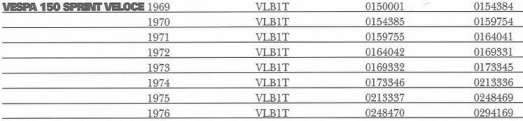

derryx Inviato 8 Luglio 2010 Segnala Inviato 8 Luglio 2010 ... certo. purtroppo non è così semplice... Il criterio da seguire per la scelta del colore si basa sull'anno di produzione (che non è l'anno di immatricolazione). Devi cercare innanzitutto l'anno di costruzione. Puoi capirlo cercando il tuo numero di telaio nella tabella che ti allego. Una volta che hai scoperto l'anno puoi scegliere il colore tra quelli previsti per la sprint veloce da quell'anno in poi, ma non tra quelli usati prima dell'anno precedentemente. Purtroppo (o per fortuna) adesso alla FMI sono diventati molto più selettivi, quindi l'unica cosa che ti consiglio di fare è porre il tuo quesito direttamente all'esaminatore a cui hai deciso/deciderai di inviare la pratica, così affronterai il restauro a colpo sicuro. Ciao Raffaele Cita
derryx Inviato 8 Luglio 2010 Segnala Inviato 8 Luglio 2010 errata corrige. La tua vespa può essere massimo del 73, quindi puoi scegliere il colore chiaro di luna metallizzato del 71. Io volevo dire che non puoi scegliere colori introdotti dopo il 73-74. Scusate per l'errore, avevo letto male il post iniziale_grrr_ Ciao Raffaele Cita

bostvo Inviato 13 Ottobre 2010 Segnala Inviato 13 Ottobre 2010 Quindi, se ho capito bene, io che ho una s.v. del 1976 (come immatricolazione e costruzione, telaio 027...) posso farla di tutti i seguenti colori??? 1969 Vespa 150 Sprint Veloce - argento metallizzato dal 1969: 1.268.0103 - blu dal 1970: 1.298.7230 - chiaro di luna metallizzato dal 1971: 2.268.0108 - rosso dal 1972: 1.298.5847 - verde ascot dal 1973: 1.298.6307 - verde vallombrosa dal 1975: 1.298.6590 - blu marine dal 1976: 1.298.7275 - grigio polaris: 1.268.8200 E dove trovo una "cartella colori" per farmi un'idea? Grazie Cita
