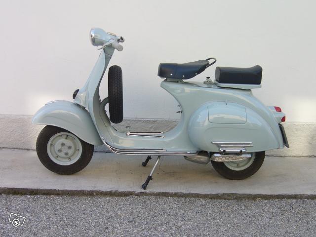

Il portatarga va verniciato in tinta carrozzeria ed è quello liscio a 3 fori (ti allego la foto della mia VBB che è uguale eccetto la cornice che è per la targa europea)...idem per il faro verniciato in tinta. Il fanale deve essere marchiato SIEM.
