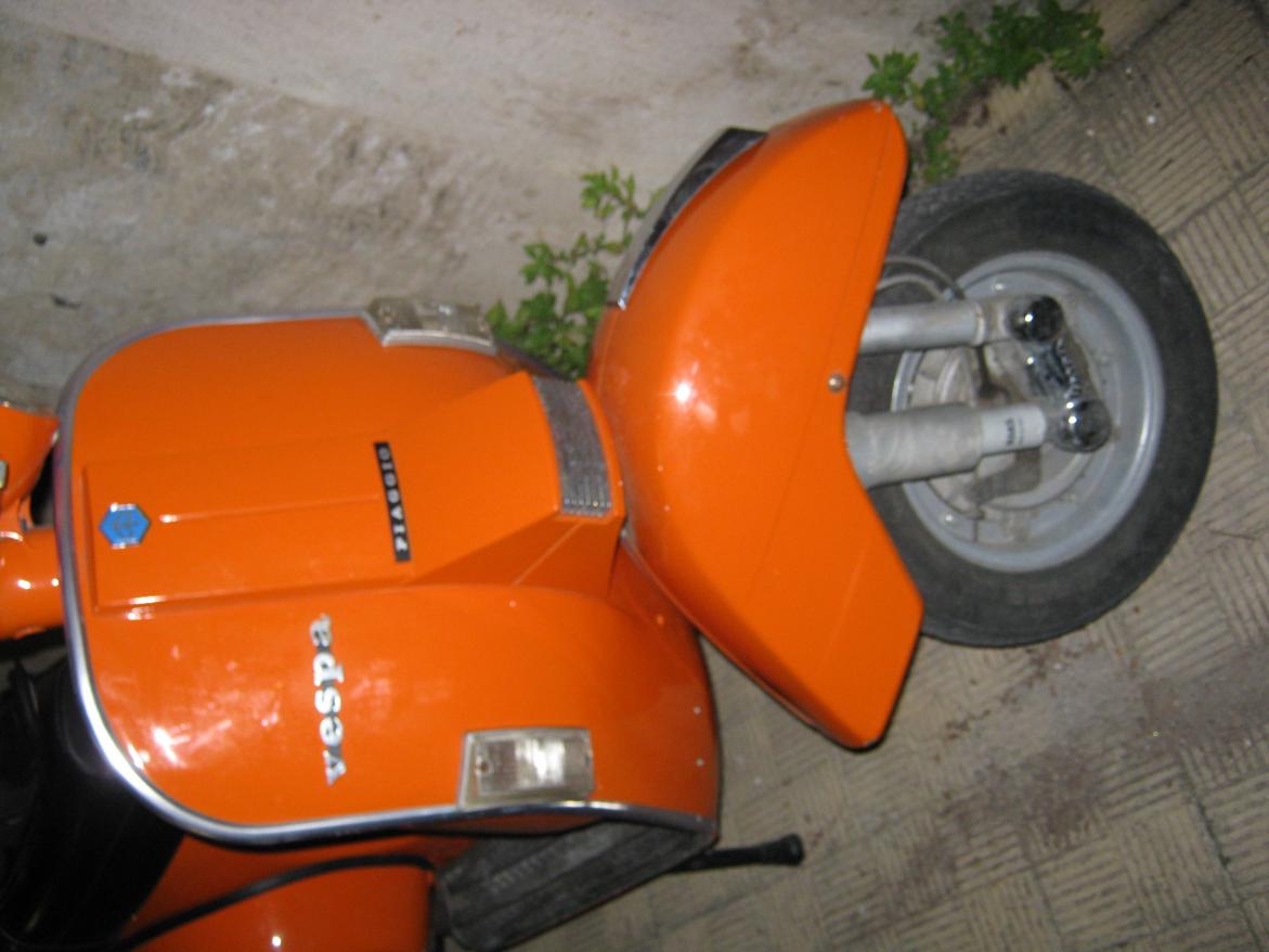

Ciao a tutti,
vi presento il mio vespone: px 150 e
immatricolato 7/1985 VLX1T 628...
ma forse costruito nel 1984
mi aiutate a riportarlo agli albori per il possibile?
a parte che lo vorrei iscrivere all'f.m.i.,
vorrei sapere che ha di originale e modificato o migliorato
intanto il colore qual'è?

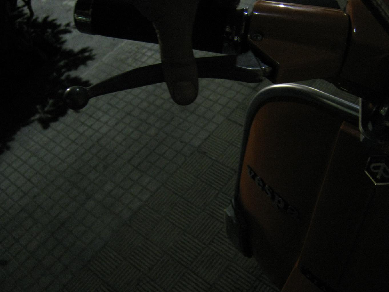

il copribiscotto è da cambiare, il suo esatto qual'è quello bruttissimo, nero cn un piccolo rilievo?

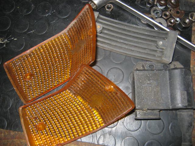

la base delle frecce è la sua?
il logo ant piaggio ci va come quello della pk xl ?
le manopole sono del my , ma ho quelle sue che dovrebbero essere scure con le righe logo esagonale tipo special 3a serie, ma + grosse?
il nasello?
è un arcobaleno 100%?
nel libretto bisogna farlo aggiungere?

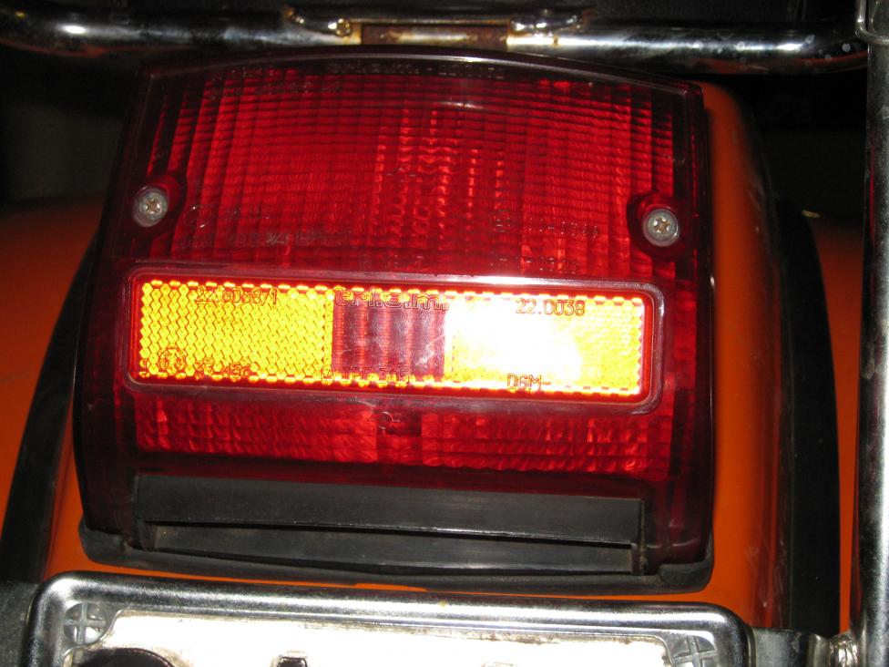

nello stop manca un pezzo? sotto dove c'è la plastica nera?
è il suo?

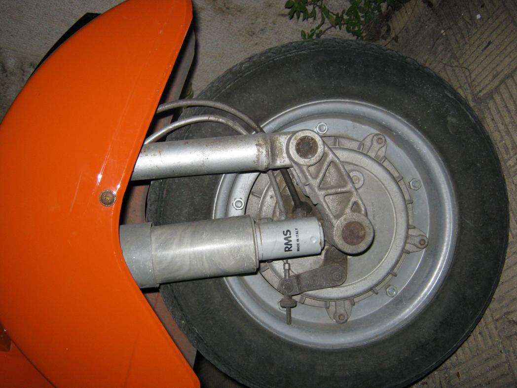

si capisce se la forcella è quella da 16 o 20?

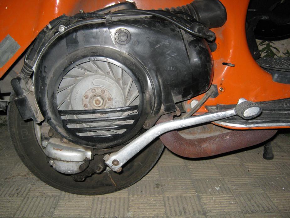

nel motore tutto a posto?
nella pancia del motore ci va la scritta vespa in corsivo ?e nell' altra pancia : px 150 e
con l'arcobaleno o senza?

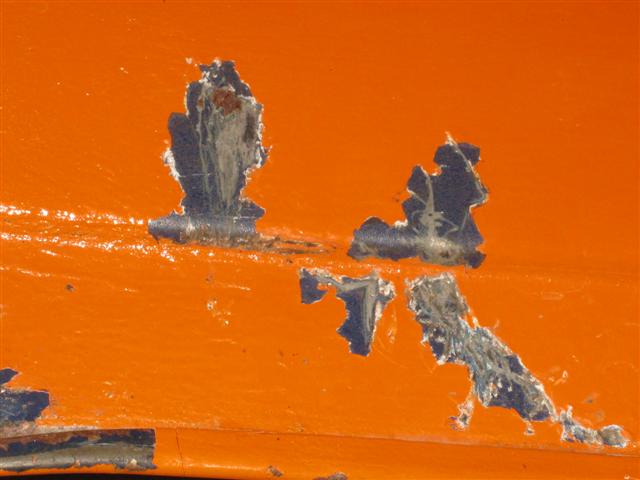

la forcella è da 20 ci va il copribiscotto grigio
le frecce sono del my (base cromata) ti servono nere

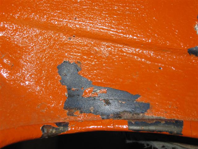

il colore non è il suo..
la griglia del nasello è del my (cromata) ma il nasello è lo stesso dell'arcobaleno
è sicuramente arcobaleno al 100% in quell'anno lì
le scritte ti ci vanno le classiche con l'arcobaleno di plastica

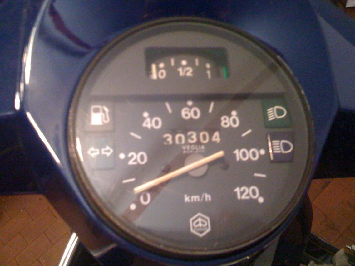

Ad essere puntigliosi il tachimetro degli arcobaleno 1984/89 aveva la punta della lancetta in materiale fosforescente e non verde, e ha anche qualche piccola differenza nella grafica delle spie e dei numeri del totalizzatore (i numeri del tamburo sono più "ciccioni")
fosforescente nel senso che si illumina cn gli ultravioletti???_nonvedo
cioè con le punte tipo giallo-biancastre?:confused::confused:
questo allora è aftermarket?ricambio fatto dopo?
ma 6 sicuro? nn è che è l'effetto col flash d notte?
Sì giallo-biancastro, come del resto la punta della lancetta dei rally.
Insomma, tipo le lancette degli orologi che si vedono di notte, si "carica" di luce al sole e rimane luminosa al buio.
Quello che hai su è un tachimetro di un arcobaleno anni '90 che montava appunto la lancetta con la punta verde.
com'è la cresta originale?
questo colore potrebbe andare bene lo stesso x l'a.s.i. o f.m.i.?
e se il faro è in vetro?

Ovvio che il contakm non lo guardano.
allego però le foto di come è fatto il contakm degli arcobaleno anni '80, per vostra info.
Le differenze come dicevo sono piccole me ci sono:
punte lancette bianco-fluorescenti, numeri del totalizzatore più "grassi", spia verde luci con diversa immagine.

Teoricamente deve essere un colore previsto in quell'anno su quel modello.
Sul web trovi tutti i colori previsti per il tuo PX nell'84/85.
In pratica poi passano anche vespe con colori di altri anni o addirittura non previsti. Dipende da chi prende in mano la tua pratica

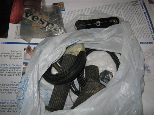

un po di pezzi originali:
nella bobina il filo-massa è spezzato funzionerà?
le manopole sono diverse una m sembra del my e l'altra cn lo stemma esag la sua, le prenderò nuove, sono comode?
la griglia e la scritta dovrebbero essere le sue, la scritta è stata ricolorata...forse col cancellino...._grrr__grrr__grrr_
Le manopole dell'arcobaleno sono quelle senza stemma con zigrinatura continua.
La scritta prova a raschiarla con delicatezza
Ad essere pignoli, dovresti verniciare anche di grigio chiaro il copriventola ( o coprivolano), in quanto il tuo è nero, ed inoltre il cavalletto era zincato e non nero. Io l'ho verniciato sempre grigio chiaro perchè zincato non si trova più a meno di prendere quello della LML.
Confermo che le manopole sono quelle senza stemma con zigrinatura continua.
