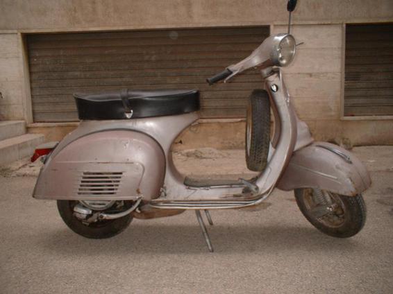

TOMMY_50/n Inviato 5 Settembre 2010 Segnala Inviato 5 Settembre 2010 salve volevo sapere i colori per la gtr del 1970, il vecchio colore coperto da una vernice a pennello sembrava un grigio polaris.xò su alcuni siti riporta solo il chiaro di luna metallizzato. Cita
giovanni lindo ferretti Inviato 5 Settembre 2010 Segnala Inviato 5 Settembre 2010 no, è grigio 103, detto grigio cipolla Cita
gioppa72 Inviato 5 Settembre 2010 Segnala Inviato 5 Settembre 2010 grigio chiaro di luna e nn grigio cipolla Cita
Dart Inviato 5 Settembre 2010 Segnala Inviato 5 Settembre 2010 Grigio cipolla, è un pastello, il chiaro di luna è metallizzato.... con sommo dispiacere forse mi tocca dar ragione al ferretti anche se dalla foto non è che si veda benissimo la tonalità Cita
sergian4 Inviato 5 Settembre 2010 Segnala Inviato 5 Settembre 2010 un 180 rally conservato del 71 è verniciato dello stesso colore identico anche li i pareri erano appastanza divisi io confermo l'esistenza del cipolla -- grigio 103 Cita
giovanni lindo ferretti Inviato 5 Settembre 2010 Segnala Inviato 5 Settembre 2010 grigio chiaro di luna e nn grigio cipolla no, il chiaro di luna è il 108 cicciobello Cita
giovanni lindo ferretti Inviato 5 Settembre 2010 Segnala Inviato 5 Settembre 2010 Grigio cipolla, è un pastello, il chiaro di luna è metallizzato.... con sommo dispiacere forse mi tocca dar ragione al ferretti anche se dalla foto non è che si veda benissimo la tonalità chiaro, io ho sempre ragione... Cita
giovanni lindo ferretti Inviato 5 Settembre 2010 Segnala Inviato 5 Settembre 2010 cazzate a parte... il chiaro di luna è disponibile sul gtr dal 71, come su tutte le vespe in cui è disponibile il chiaro di luna, essendo per l'appunto un colore inserito nella gamma piaggio dal 1971... Cita
TOMMY_50/n Inviato 8 Settembre 2010 Autore Segnala Inviato 8 Settembre 2010 quindi alla fine "grigio cipolla" o chiaro di luna? ma il grigio cipolla è originale o è una tonalità del grigio dell epoca che prendeva una colorazione rosata? Cita
giovanni lindo ferretti Inviato 9 Settembre 2010 Segnala Inviato 9 Settembre 2010 quindi alla fine "grigio cipolla" o chiaro di luna? leggi sopra... se serve un'altra conferma eccola qua: era grigio cipolla ma il grigio cipolla è originale o è una tonalità del grigio dell epoca che prendeva una colorazione rosata? quello della foto è il grigio cipolla... non prendere informazione del gtr su vt... è completamente cannato... i colori nel 69 erano 3... il grigio 103 e i due verdi del gt ovvero il 399 e il 305... Cita
TOMMY_50/n Inviato 9 Settembre 2010 Autore Segnala Inviato 9 Settembre 2010 grazie ferretti infatti la tonalità che aveva addosso la vespa è quella della foto, sarà proprio il grigio 103 che poi alla fine è un grigio metallizzato..con le vernici moderne non cambia di tonalità Cita
TOMMY_50/n Inviato 9 Settembre 2010 Autore Segnala Inviato 9 Settembre 2010 ragazzi allora dal 103 al 108 cambia poco e nnt.. volevo sapere se il fanale di dietro è a colore o rimane grigio chiaro.e se le guarnizioni sacche e manopole sono nere,credo proprio di si anche xkè erano verniciate da sopra ma sotto erano nere. in questi giorni si vernicia Cita
