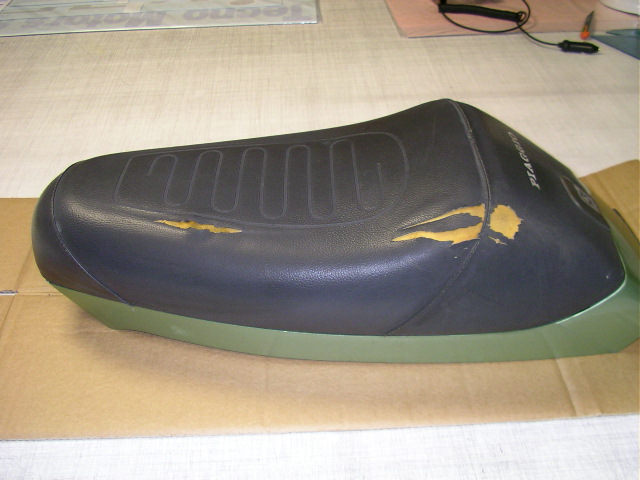

il "pellame" di plastica nera che riveste la sella della Vespa HP50 (1993) di mio figlio è "cotto" ed è arrivato al punto che premendo forte anche solo con un dito è talmente secco che si spacca... mi chiedevo e quindi vi chiedo: è pensabile trovare in acquisto il solo rivestimento (è in pellame plastico è ha impresso un motivo come fossero delle cuciture) per poi provvedere da solo alla sostituzione (che non mi sembra una cosa difficile). Altrimenti devo andare da un tappezziere per auto che me ne farebbe uno simile, ma preferirei avere un "originale" ma senza cambiare tutta la sella che per il resto è a posto.

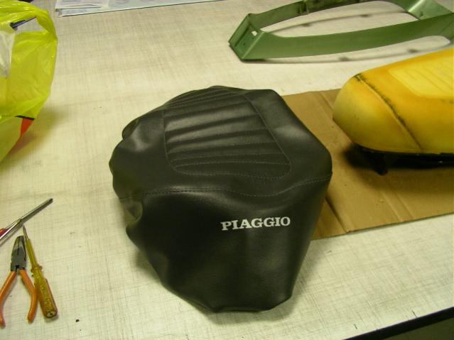

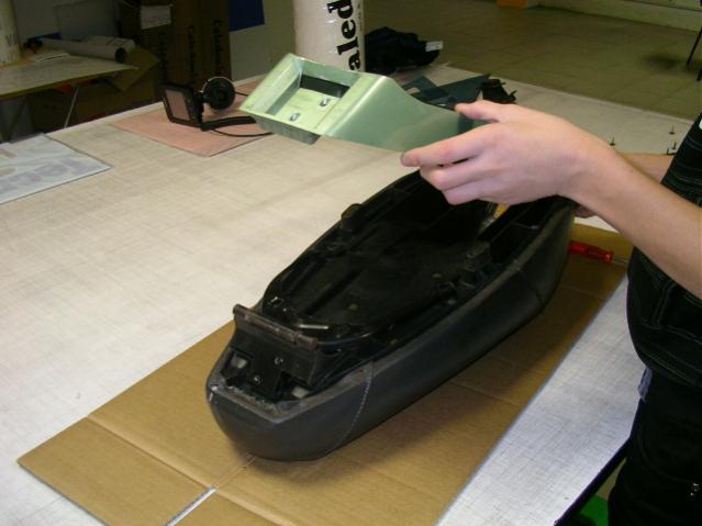

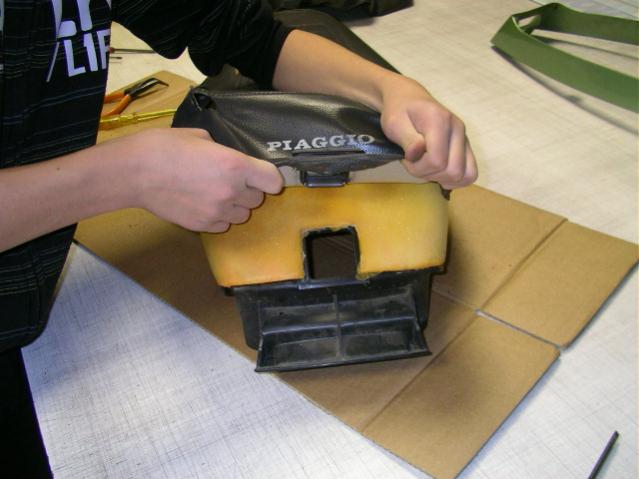

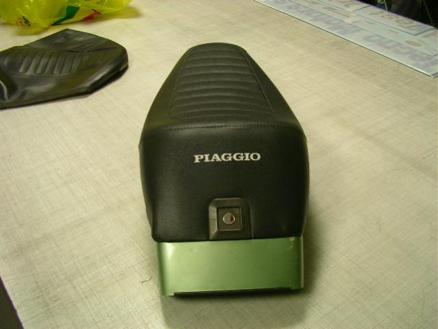

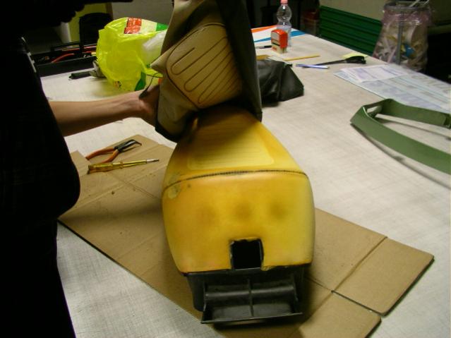

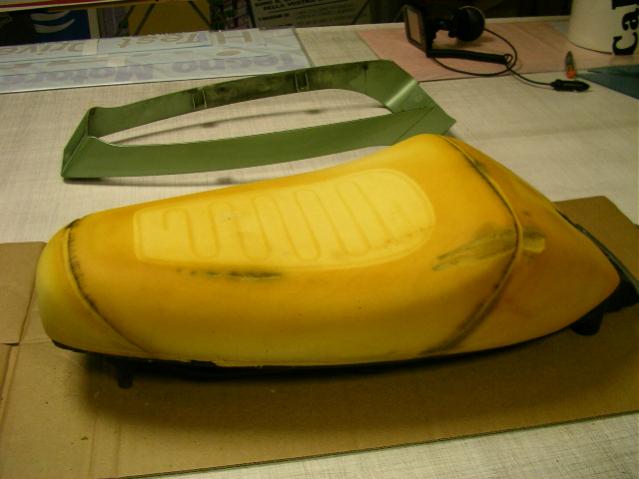

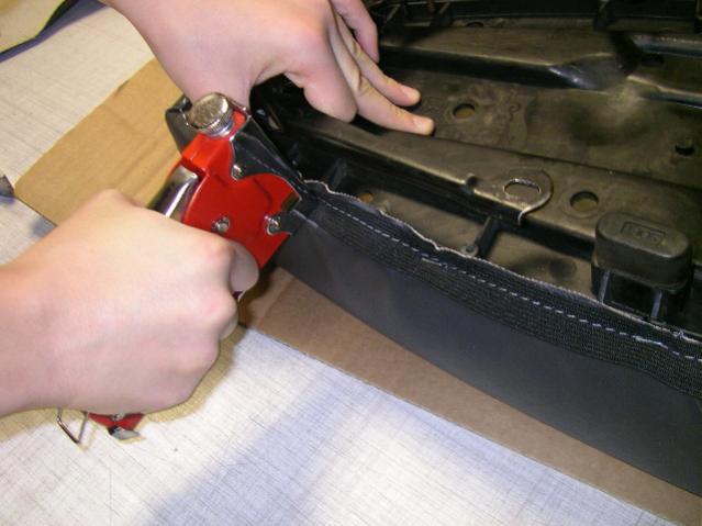

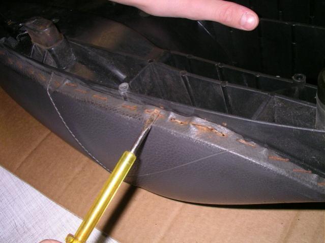

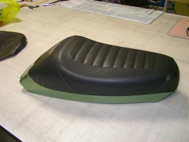

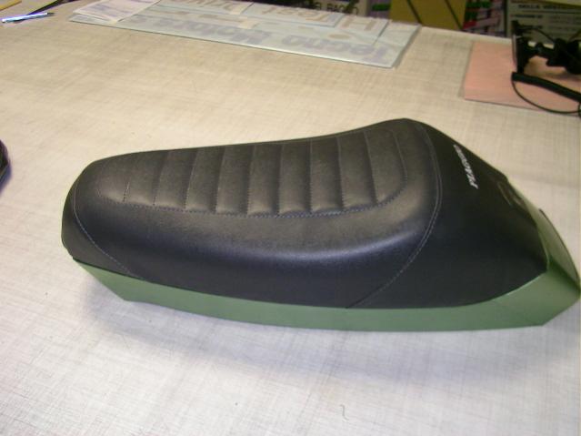

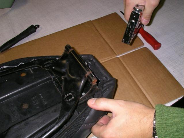

MISSIONE COMPIUTA! Ho conosciuto tramite FB un tappezziere per auto che ha il laboratorio a Vaiano Cremasco e gli ho sottoposto il problema... che per lui era tutt'altro che un problema... nel giro di qualche gg ha risolto e avevo a casa il mio bel "pellame" ancora meglio dell'originale, compresa serigrafia del logo PIAGGIO. Anche il motivo che sull'originale è impresso a caldo era riprodotto con una cucitura a macchina (soluzione direi ancora più ricercata!). Con una saparagraffette da tappezziere ho provveduto personalmente a mettere in opera il rivestimento dopo aver rimosso quello vecchio e devo dire che il risultato è ottimo!
Mi chiederete quanto ho speso, ma buon per me è un'info che non vi posso dare in quanto il titolare della tappezzeria Bonizzoni Moto si è dichiarato un mio fan per via del libro patagonico che ho scritto e non c'è stato verso di pagare!

Però..... non sarà un ricambio NOS, ma è proprio un bel lavoro anche se non identica, ma come direbbe un Daag a doss, chi se ne frega, il mio culo non ha mica gli occhi e l'importante è che il bimbo non si bagni le chiappe....
