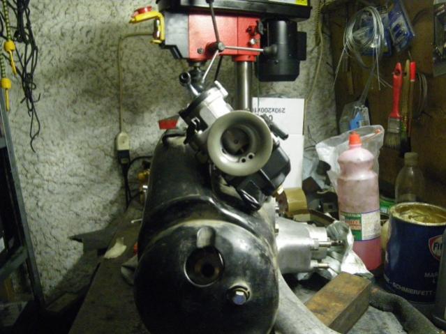

ora dopo 2 anni di scaffale lo sto per rimontare su un'altro motore sempre col suo solito collettore Polini....
ho fatto una prova di montaggio togliendo la ghigliottina; mettendolo dritto interferisce con la cuffia e il carburatore si sposta talmente tanto da far intravedere 2 mm buoni del bordo del collettore in alto....
per avere un condotto perfetto devo inclinarlo come in foto....
ma che palle!!! così non andrà una sega!! _grrr_
spulciando vecchie foto effetivamente lo tenevo sensibilmente meno inclinato di così.... ma sicuramente il condotto non era perfetto.... boh ditemi voi... ho anche il collettore malossi ma la luce di aspirazione l'ho raccordata al polini, poi il malossi all'interno ha uno scalino che non mi piace per nulla...
vorrei quasi tagliare un pelo le alette del cilindro e modificare la cuffia di consegueza....._problemipc
grazie ragazzi!!!

così non andrà mai....ti butterà fuori poi in continuazione la benzina dagli sfiati troppo pieno svuotandoti il serbatoio.....taglia il copricilindro.....al limite male di poco....ne rimetti uno nuovo....la spesa non è molta....oppure prova a farti il collettore di gomma con un tubo radiatori e direzionarlo per guadagnare il massimo possibile...
te ne butto li un'altra infili dentro al collettore un tubo di ferro dello stesso diametro....con il cannello scaldi piano piano e cerchi di dar al collettore quella inclinazione che gli manca per far lavorare bene il carburatore
Se vogliamo farla fina è vero che il collettore malossi fa stare più dritto il carburatore ma è anche più lungo del polini!
In vendita su sip e annessi ci sono delle basette da mettere tra carter e collettore per risolvere il problema...oppure come dicono gli altri...prendi un tubo di radiatore e via! Tanto è una vespa non una formula 1..le prestazioni non cambiano di certo per un dentino sul colettore!

Il phbh e simili a spillo, lavorano bene fino a 30/35 gradi di inclinazione ( rollio) .. Oltre questi, cominciano a lavorare male perche il galleggiante non chiude e si ingolfa, oppure risponde male alle aperture di gas... E perde benza degli sfiati..
Prima di tagliare alette di cilindri e cuffie, ti consiglio di provare così, se poi la unisci anche al tubo del radiatore come ti hanno consigliato qui sopra, allora risolvi totalmente il problema..

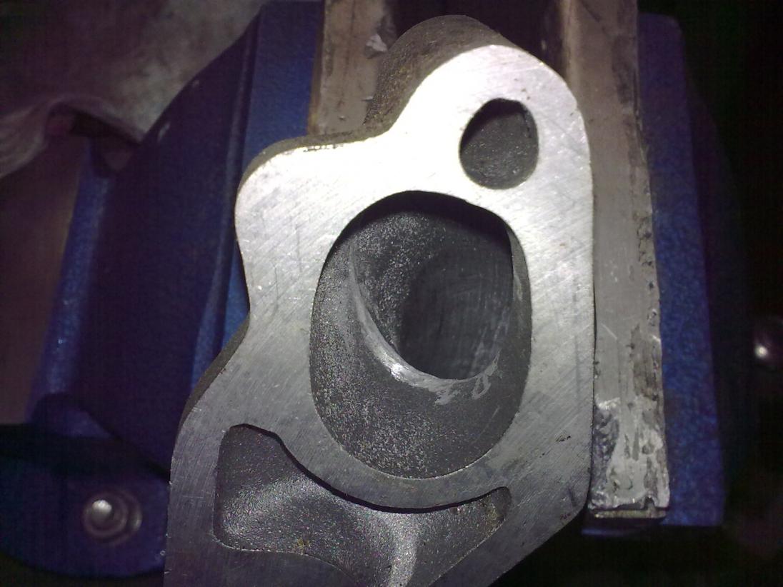

quasi quasi provo a montare il malossi e vedo... dato che ce l'ho....
solo che ai tempi lo tolsi quasi subito per via di questo scalino...
potrei fresarlo volendo e rendere il condotto più uniforme.... ci sarebbe differenza?
grazie per le risposte raga!!
01102010196.jpg.20aab55ae6748a25d0d0ca93
elimanalo il più possibile senza sfondarlo...
PS: ma hai valvola e condotto lavorati? o lo metti su un blocco vergine..
valvola 2+2, misurata col calibro fa circa 37mm, travasi raccordati al polini 177 nel modo classico senza tagliare la camicia... albero Meceur anticipato C57...
la luce esternamente l'ho leggeremente fresata per raccordarsi col collettore polini, la luce del collettore malossi è leggermente diversa... mi pare più allungata del polini.... non vorrei che si formassero scalini strani...

ho provato a mettere il malossi, il carburatore sta molto più dritto anche con la spugna sotto ma essendo più ellitica la luce si va a formare uno scalino di almeno 2 mm vicino al prigioniero lato cilindro....
non so cosa sia peggiore, ma sono anche sicuro che tra una soluzione e l'altra non mi accorgerò di nulla....
ho già chiuso i carter e la luce non vorrei toccarla più....
che palle...._grrr_
