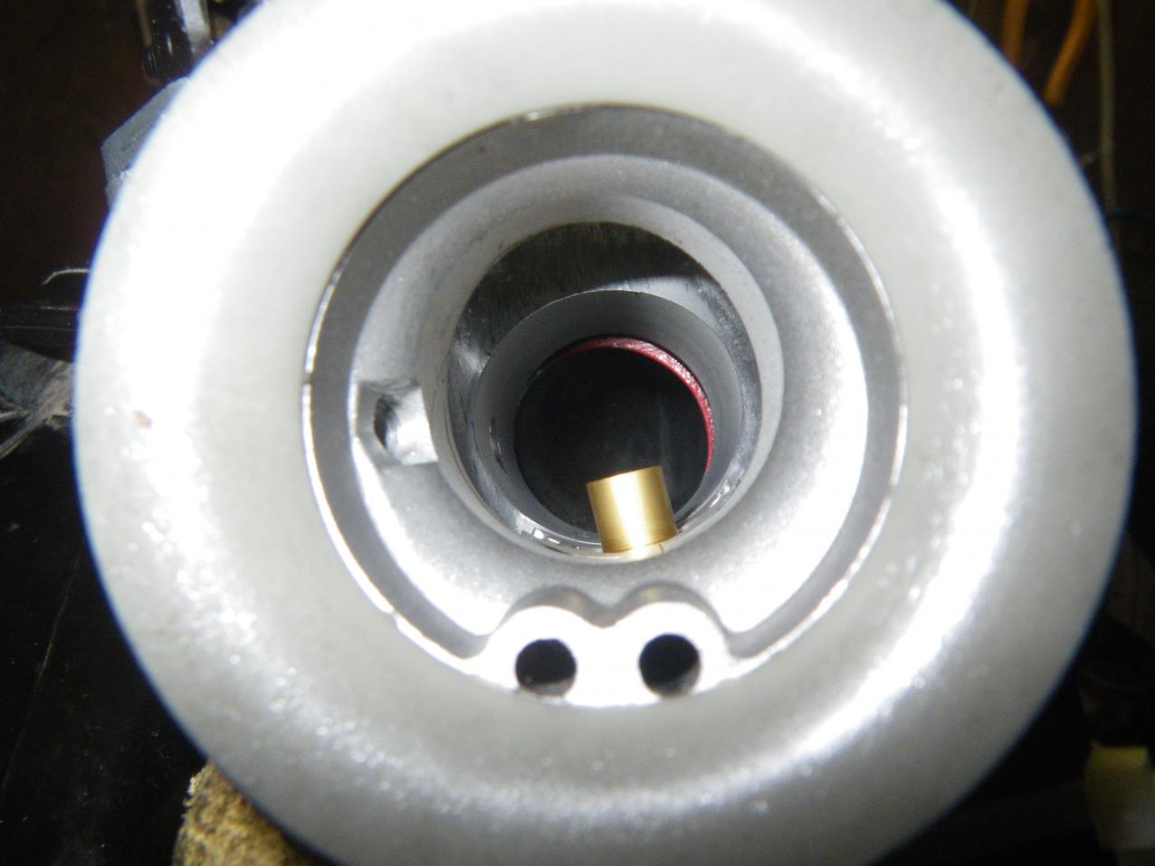

Davmen Inviato 3 Ottobre 2010 Autore Segnala Inviato 3 Ottobre 2010 immagino... ma credo ci mettano una vita a bucarsi rispetto a quelle in plastica.... sopratutto se ci metti qualcosa sotto tipo la spugna.... chiedo una cortesia a tutti i PHBHisti... aprite la ghigliottina e guardate dentro, pure voi girate con questo scalino?? (segnato in rosso) Cita

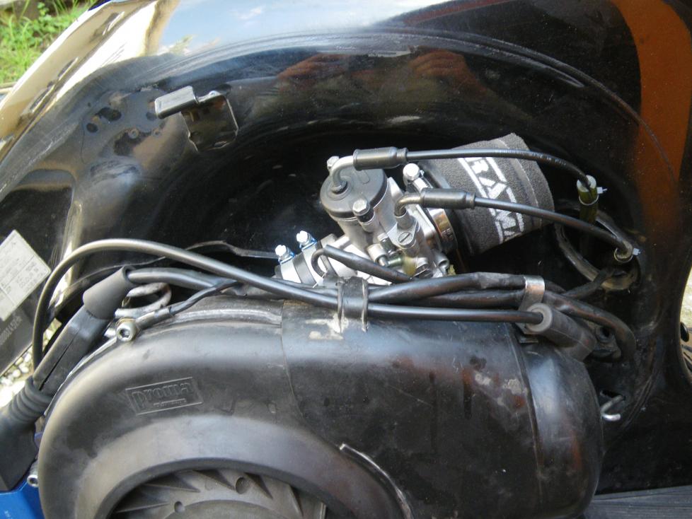

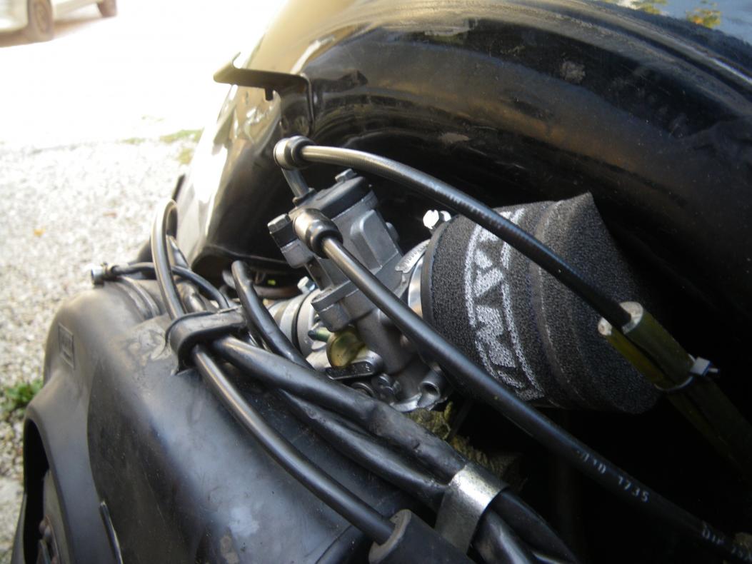

Davmen Inviato 5 Ottobre 2010 Autore Segnala Inviato 5 Ottobre 2010 ma sapete che vi dico? stamattina l'ho carburata e va veramente bene... non credo che raddrizzandolo cambi chissà cosa, sia come flusso del collettore (scalino) sia come riempimento vaschetta.... a sensazione eh! allego foto e ditemi cosa ne pensate.... Cita

Davmen Inviato 5 Ottobre 2010 Autore Segnala Inviato 5 Ottobre 2010 raga allora che mi dite delle foto? può andare bene così l'inclinazione? Cita

detas64 Inviato 7 Ottobre 2010 Segnala Inviato 7 Ottobre 2010 ma sapete che vi dico?stamattina l'ho carburata e va veramente bene... non credo che raddrizzandolo cambi chissà cosa, sia come flusso del collettore (scalino) sia come riempimento vaschetta.... a sensazione eh! allego foto e ditemi cosa ne pensate.... mi sembra inclinato come il mio ( io ho il 30), e io ci vado in 2 e non tocca essendo girato e con ammortizz post duro, la vaschetta è appena appoggiata su cuffia e ho messo della spugna adesiva ..io ho collettore malossi Cita
Davmen Inviato 7 Ottobre 2010 Autore Segnala Inviato 7 Ottobre 2010 credo che lo lascerò così..... in passato ci ho fatto una valanga di km senza problemi.... tra l'altro oggi per curiosità ho tolto il filtro per vedere quanto scalino c'era tra manicotto e collettore (quello che si vede nella foto nel post N┬░28) e misteriosamente sembra che si sia assestato... boh meglio così.... Cita
goganga Inviato 15 Ottobre 2010 Segnala Inviato 15 Ottobre 2010 la settimana scorsa ho avuto modo di controllare il mio 28 phbh, dunque era drittissimo e quindi toccava nella cuffia e purtroppo la vaschetta si è limata un pò... quindi non ho esitato ad inclinarlo come da vostre indicazioni, la Vespa non va male però ognitanto si ingolfa ed esce benzina dal tubo in gomma che credo funga da spurgo. Cosa posso fare ? devo cambiare lo spillo? Cita
Davmen Inviato 15 Ottobre 2010 Autore Segnala Inviato 15 Ottobre 2010 la settimana scorsa ho avuto modo di controllare il mio 28 phbh, dunque era drittissimo e quindi toccava nella cuffia e purtroppo la vaschetta si è limata un pò...quindi non ho esitato ad inclinarlo come da vostre indicazioni, la Vespa non va male però ognitanto si ingolfa ed esce benzina dal tubo in gomma che credo funga da spurgo. Cosa posso fare ? devo cambiare lo spillo? se esce benzina dallo sfiato vuol dire che è troppo inclinato... prova a metterlo come il mio, ho già fatto circa 700km senza nessun problema... che collettore hai? per la vaschetta ti consiglio di rinforzarla dove si è limata col bicomponente per plastica o vetroresina e di attaccarci una spugna con una fascetta... io attualmente ci giro con una rattoppata con la vetroresina e sembra che regga, ma in caso ho già pronta una vaschetta nuova con un bel "riporto" di bicomponente.... Cita
goganga Inviato 15 Ottobre 2010 Segnala Inviato 15 Ottobre 2010 Ok grazie per l'esauriente risposta e per la foto! dimenticavo: collettore malossi Cita
