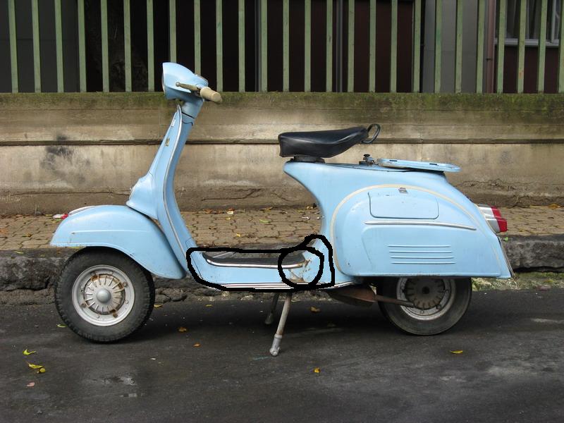

giaggio Inviato 9 Novembre 2010 Segnala Inviato 9 Novembre 2010 sembra nuova! la parte del tunnel sotto la sella già l hai pulita? se si..potresti rimediare alla perdita di colore con un po di vernice a campione.. perche non metti qualche foto di quel particolare? comunque attendiamo altri pareri! Cita

harloch101 Inviato 10 Novembre 2010 Autore Segnala Inviato 10 Novembre 2010 sembra nuova!la parte del tunnel sotto la sella già l hai pulita? se si..potresti rimediare alla perdita di colore con un po di vernice a campione.. perche non metti qualche foto di quel particolare? comunque attendiamo altri pareri! Mi spiegheresti meglio????? Cosa intendi per tunnel? Cita

giaggio Inviato 10 Novembre 2010 Segnala Inviato 10 Novembre 2010 ciao per tunnel intendo quello evidenziato nella foto e il punto dove dovresti verniciare con vernice a campione è quello nel cerchio... Cita

harloch101 Inviato 11 Novembre 2010 Autore Segnala Inviato 11 Novembre 2010 ciao per tunnel intendo quello evidenziato nella foto e il punto dove dovresti verniciare con vernice a campione è quello nel cerchio... francamente non ho smontato il tappetino centrale, sto aspettando un amico carrozziere che vorrebbe fare in quel punto dove hai evidenziato dei ritocchi con il pennello. Tu cosa mi consigli????? Spiegami bene perchè sono curioso........grazie. Cita
giaggio Inviato 11 Novembre 2010 Segnala Inviato 11 Novembre 2010 francamente non ho smontato il tappetino centrale, sto aspettando un amico carrozziere che vorrebbe fare in quel punto dove hai evidenziato dei ritocchi con il pennello.Tu cosa mi consigli????? Spiegami bene perchè sono curioso........grazie. intanto dai una bella pulita in quel punto...poi facci vedere come viene... quello che farei io è prendere un pezzettino di vernice dalla vespa, andare in colorificio e farmi fare della vernice a campione in bomboletta poi spruzzarla nella zona dove manca piu volte ed infine omogenizzarla con la vecchia con della carta/pasta abrasiva.. questo è quello che farei a grandi linee. certo prima mi informerei per effettuare (cercare di effettuare) tutti i passaggi a regola d arte.. comunque sentiamo che dicono gli altri. ps: il pennello noooo Cita
harloch101 Inviato 12 Novembre 2010 Autore Segnala Inviato 12 Novembre 2010 intanto dai una bella pulita in quel punto...poi facci vedere come viene...quello che farei io è prendere un pezzettino di vernice dalla vespa, andare in colorificio e farmi fare della vernice a campione in bomboletta poi spruzzarla nella zona dove manca piu volte ed infine omogenizzarla con la vecchia con della carta/pasta abrasiva.. questo è quello che farei a grandi linee. certo prima mi informerei per effettuare (cercare di effettuare) tutti i passaggi a regola d arte.. comunque sentiamo che dicono gli altri. ps: il pennello noooo domani la porto dal carrozziere........è uno bravo .......dice di fidarmi..........vediamo cosa esce........ Cita
