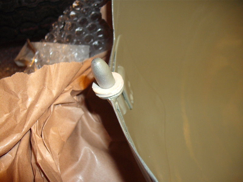

ok forse ho capito il gommino....allego la foto del ruggiesse di kiwi.
e per rimanere in tema volevo chiedervi se ci va un passacavo nel foro sulla scocca da dove fuoriesce il cavo dell'acceleratore(e' una vs5).

No, non va lì. Quel compito è della boccola di plastica. Il gommino grigio infilato sul perno della leva a molla della pancia serve per evitare che se la lasci andare per sbaglio da tirata, ti danneggi il telaio.
Si, ci vuole il gommino passante per il cavo accelleratore del GS.
Ciao FC

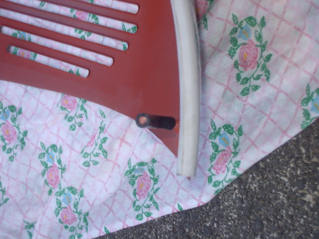

Il gommino va nel foro del telaio dove dopo infili il gancio(che si regge con la molla e il dado da 8 nel telaio) che mantiene la sacca .

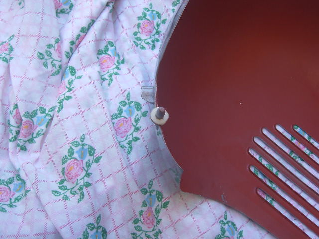

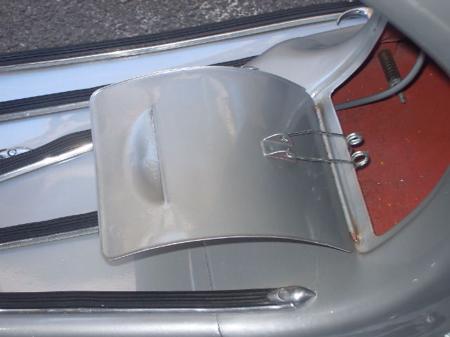

montato il tubetto sul piolo posteriore della sacca e la rondella in plastica nel piolo anteriore della sacca(allego foto) ora non mi resta che montare il gommino nel foro del telaio dove pero' e' gia' montato il gancio che ferma la sacca.
ma adesso come devo smontare il gancio?
ho dato un occhiata alle mie foto in archivio e ho visto che il gancio si dovrebbe smontare approdando dal vano sportellino decantatore giusto?
se si come?
sperando che sia un lavoro semplice e non rognoso confido in un vostro aiuto,grazie.

Premetto che non apro gli allegati.......ma mi sembra tuuto ok per il cofano.
per il gancio cofano lo tieni con la mano dall'esterno e con una chiave da 8 cmonti il dado che lo fissa al telaio. togli rondella e molla e lo estrai. Metti il gommino e rimonti....1 minuto di lavoro semplicissimo
