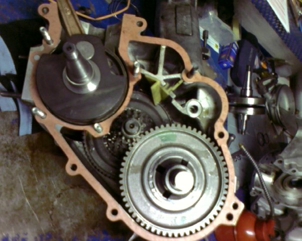

Vespa-siano Inviato 12 Novembre 2010 Autore Segnala Inviato 12 Novembre 2010 vnx quindi un 125 pre arcobaleno ma non a puntine ha statore elettronico. ti allego anche qualche foto ma non penso si riesca a vedere se ha denti grandi o piccoli ma ci provo intanto Cita

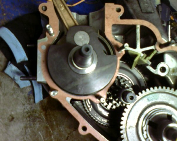

Vespa-siano Inviato 12 Novembre 2010 Autore Segnala Inviato 12 Novembre 2010 un altra se servono altre foto posso mandarle quente ne volete. queste risalgono a due anni fa quando comprai la vespa e gli feci una revisione generale fai da te. il motore è un 125 ma all'epoca montai un 150. poi il polini e grippai adesso dovrei aprire il motore perche si spezzarono i seeger e devo controllare che non siano andati a finire all'interno dei carter e quindi valutare se è stata rigata la valova. Cita

Davmen Inviato 12 Novembre 2010 Segnala Inviato 12 Novembre 2010 se è un 125 non occorre cambiare la 4a... dovrebbe essere già da 36... nel dubbio conta i denti Cita

kl01 Inviato 15 Novembre 2010 Segnala Inviato 15 Novembre 2010 vnx quindi un 125 pre arcobaleno ma non a puntine ha statore elettronico. ti allego anche qualche foto ma non penso si riesca a vedere se ha denti grandi o piccoli ma ci provo[ATTACH=CONFIG]47745[/ATTACH] intanto se è un motore 125 PXE hai il cambio denti grossi e la quarta corta 36 denti; ti basterà mettere una primaria ad hoc, una 23/65 della 200, oppure una 22/65 se vuoi un pò più di ripresa. Cita
