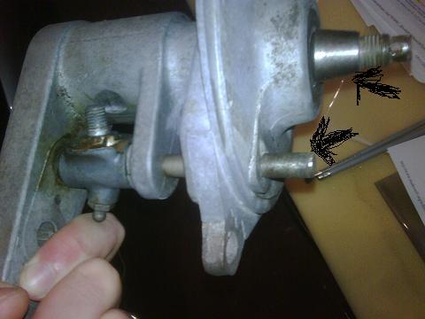

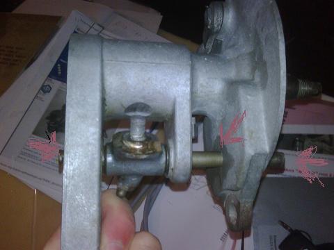

Gilead Inviato 30 Novembre 2010 Segnala Inviato 30 Novembre 2010 Salve, sono arrivato a smontare ganasce e bullone dei due perni. Ora ho ricevuto un ottimo suggerimento per togliere il perno centrale che ha da una parte il cono che regge la ruota (batterò con un punteruolo d'alluminio e tanto svitol). Ho ancora problemi ad estrarre invece l'altro perno che regge l'oliatore, che essendo di ferro dolce si schiaccia anche con un martello di plastica dura. Qualche suggerimento? Saluti Cita
albymatto Inviato 30 Novembre 2010 Segnala Inviato 30 Novembre 2010 Devi riscaldare per bene e battere stando attento a non rovinare la sede della piastrina sul lato opposto alla sede ganasce... Cita

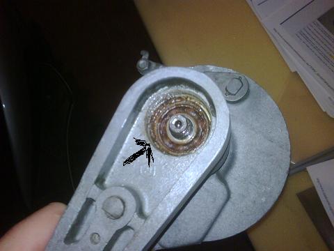

Gilead Inviato 30 Novembre 2010 Autore Segnala Inviato 30 Novembre 2010 e per il cuscinetto che voglio sostituire? Visto che costa pochi soldi ? Ciao Cita
albymatto Inviato 30 Novembre 2010 Segnala Inviato 30 Novembre 2010 il cuscinetto si estrae come si estraggono tutti gli altri cuscinetti carissimo... Cita
SuperDam Inviato 30 Novembre 2010 Segnala Inviato 30 Novembre 2010 Ascolta ma il supporto dell'ammortizzatore non perdere neanche tempo a togliere l'ingrassatore. tanto se comperi i perni con i cuscinetti interni e gli o-ring, ti danno anche quel pezzo sotto dell'ammortizzatore incluso mi sembra costi sui 15 euro. ciao Damiano Cita
