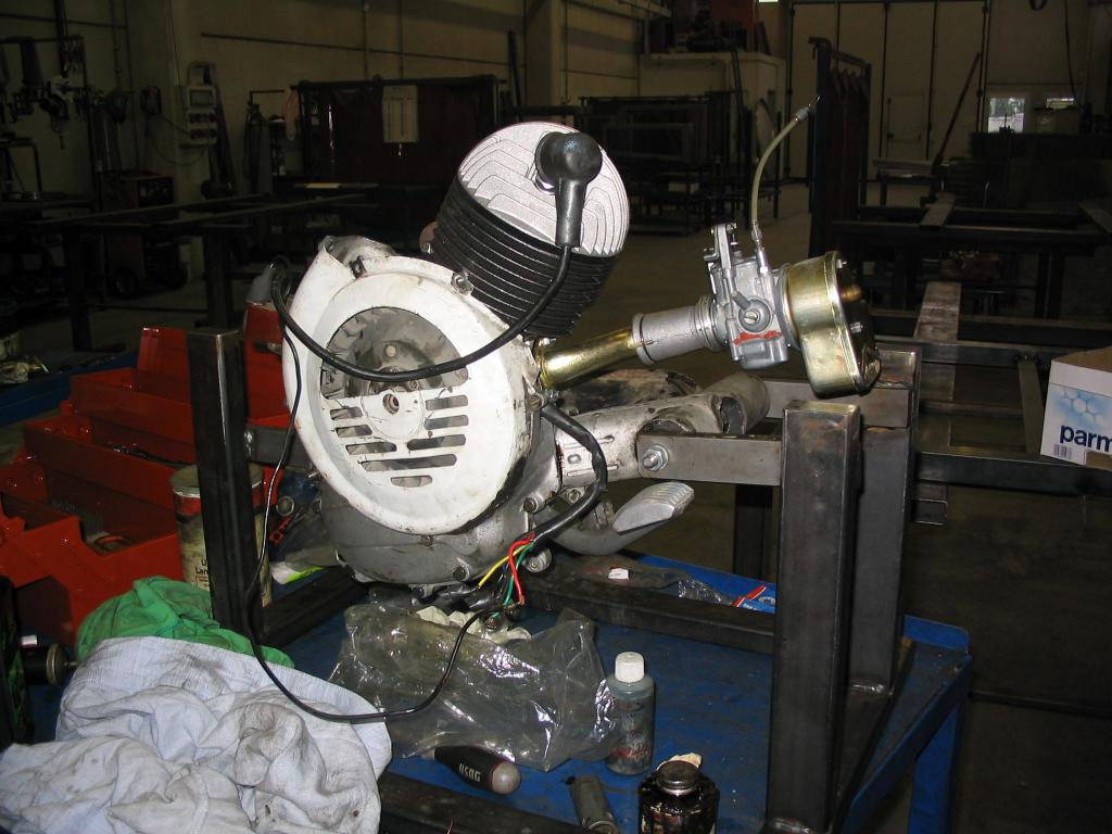

michele83 Inviato 12 Novembre 2004 Segnala Inviato 12 Novembre 2004 io me lo sn costruito e va da dio!!!se conosci qualkuno ke lavora in qualke carpenteria fattelo fare da lui.gli dai il motore e ci costrisci il telaio su misura!! nn costa niente farlo usando pezzi di scarto!!! cmq si può farlo cn tubi piu piccoli io ho esagerato!!xò tiene una casa!! Cita
A|ain_PX Inviato 12 Novembre 2004 Segnala Inviato 12 Novembre 2004 noto qualcosa di strano su quel motore... Cita
michele83 Inviato 12 Novembre 2004 Segnala Inviato 12 Novembre 2004 un carburatore troppo piccolo? ahhahah Cita

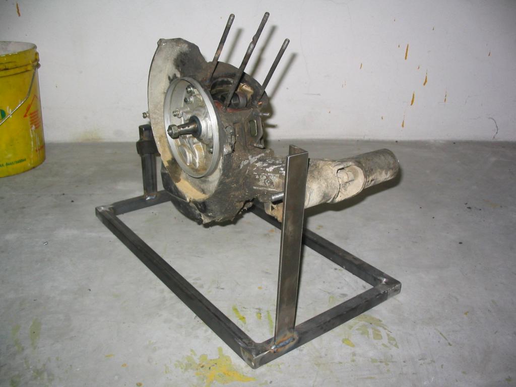

michele83 Inviato 18 Novembre 2004 Segnala Inviato 18 Novembre 2004 ecco l'altro supporto ke ho fatto Cita
fast_and_filthy Inviato 18 Novembre 2004 Autore Segnala Inviato 18 Novembre 2004 Beh... potresti farmi un favore? mi dai le dimensioni della base (lunghezza X larghezza), l'altezza dei due supporti verticali e la loro distanza? Grazie un milione F'n'F Cita
michele83 Inviato 18 Novembre 2004 Segnala Inviato 18 Novembre 2004 ok appena li ho misurati li metto,cmq dopo può regolarti te cn le misure, dipende quanto alto largo e lungo lo vuoi fare,cmq i ti do le misure ke ho fatto io. i supporti li ho costruiti in opera sul motore. Cita
fast_and_filthy Inviato 18 Novembre 2004 Autore Segnala Inviato 18 Novembre 2004 Ok, grazie! F'n'F Cita
gigler Inviato 20 Novembre 2004 Segnala Inviato 20 Novembre 2004 200 EURO????? MI COMPRO UN'ALTRA SPECIAL E CONTINUO A LAVORARE SCOMODO MA SU 3 VESPE. MICHELE, QUESTO MI PIACE DI PIU', C'E' PIU' SPAZIO PER OPERARE. IO ME NE STO FACENDO UNO MA, ALLA FINE, FINISCO SEMPRE PER ABBANDONARLO. Cita

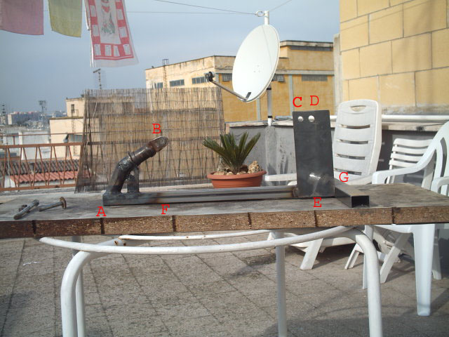

gigler Inviato 29 Gennaio 2005 Segnala Inviato 29 Gennaio 2005 SUPPORTO A DOPPIO ATTACCO ANTERIORE PER MOTORI SMALL E BIG. MISURE IN CM: A-G= 56,5 B-F= 15,5 C-E = 19 D-E = 19 A-H=47,4 B-C=34 B-D=36,7 PIASTRA 9 X 21 Cita
