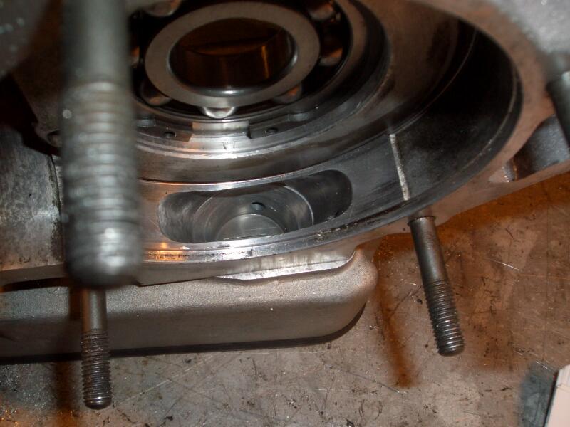

uferrari Inviato 12 Giugno 2012 Segnala Inviato 12 Giugno 2012 Ti mando un esempio di come l'ho fatto io, il motore è però un 200 Cita
peeter01 Inviato 12 Giugno 2012 Autore Segnala Inviato 12 Giugno 2012 ehi, grazie mille. Io pensavo di togliere solo all' esterno del carter appoggiando la guarnizione del carburatore e segnando la parte da togliere. Non è possibile farlo solo in questo modo? Come si può sapere quanto limare dall' interno? c'è qualche metodo? Grazie mille Cita
