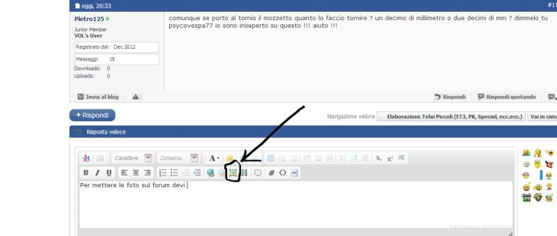

Pietro125 Inviato 7 Aprile 2014 Autore Segnala Inviato 7 Aprile 2014 allora io sarei disposto a mettere anche delle foto ma non so come si fa ... penso che sfreghi nel lamierino dei parastrappi... se potresti dirmi come fare a mettere le foto io le metto e tu puoi vederle e capire meglio... cosi mi consigli che modifiche apportare... ??? Cita
psycovespa77 Inviato 7 Aprile 2014 Segnala Inviato 7 Aprile 2014 In questo non posso aiutarti,per quel che riguarda l'informatica sono veramente scarso... Cita
Pietro125 Inviato 7 Aprile 2014 Autore Segnala Inviato 7 Aprile 2014 comunque se porto al tornio il mozzetto quanto lo faccio tornire ? un decimo di millimetro o due decimi di mm ? dimmelo tu psycovespa77 io sono inseperto su questo !!! aiuto !!! Cita
Special1980 Inviato 7 Aprile 2014 Segnala Inviato 7 Aprile 2014 Per mettere le foto sul forum devi cliccare dove indica la freccia in foto. I passaggi seguenti sono semplici. Devi cliccare su scegli file, una volta scelti dal pc premi carica file. Cita
