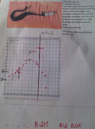

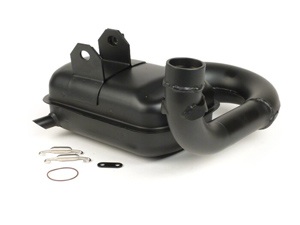

Enrico.ag Inviato 5 Giugno 2014 Segnala Inviato 5 Giugno 2014 (modificato) Ragazzi chi conosce questa marmitta? Dal grafico sembra che ha prestazioni fenomenali Si trova su questo sito tedesco Scooter Center - Vespa, Lambretta und Automatik Roller Ersatzteile, Tuning und Zubeh├Âr Modificato 5 Giugno 2014 da Enrico.ag Cita
frak Inviato 5 Agosto 2014 Segnala Inviato 5 Agosto 2014 Ragazzi chi conosce questa marmitta? [ATTACH=CONFIG]61096[/ATTACH][ATTACH=CONFIG]61097[/ATTACH]Dal grafico sembra che ha prestazioni fenomenali Si trova su questo sito tedesco Scooter Center - Vespa, Lambretta und Automatik Roller Ersatzteile, Tuning und Zubeh├Âr La sto cercando anche io, se la trovate in vendita x 200px ditemi che la prendo e poi vi dico... Comunque in linea di massima sembra sia perfetta x chi ha motore potente e i rapporti lunghi... ideale x me! Cita
etoplasma Inviato 6 Agosto 2014 Segnala Inviato 6 Agosto 2014 e già paicerebbe provarla anche a me quella per 200, in genere i prodotti bgm sono buoni, prima o poi me la regalo Cita
scr@mble Inviato 6 Agosto 2014 Segnala Inviato 6 Agosto 2014 Pure a me piace, anche se mi ricordo di avere guardato un video, da cui si capiva che è bella rumorosa...... A questo punto, per il costo e per il rumore, quasi quasi conviene una espansione....... Cita
frak Inviato 6 Agosto 2014 Segnala Inviato 6 Agosto 2014 Pure a me piace, anche se mi ricordo di avere guardato un video, da cui si capiva che è bella rumorosa......A questo punto, per il costo e per il rumore, quasi quasi conviene una espansione....... Il problema è che espansioni che tirano giù di giri non ce ne sono Cita

frak Inviato 13 Agosto 2014 Segnala Inviato 13 Agosto 2014 (modificato) [table=width: 500] [tr]big box [td]4000[/td] [td]5000[/td] [td]6000[/td] [td]7000[/td] [td]8000[/td] [/tr] [tr] [td]11 - 8 hp[/td] [td]15 - 12hp[/td] [td]18 - 20hp[/td] [td]20 - 27hp[/td] [td]17 - 28hp[/td] [/tr] [/table] guardando le prove al banco in rete su stesso motore polini210 tra le due il primo dato Big Box il secondo RZ Modificato 13 Agosto 2014 da frak Cita
etoplasma Inviato 13 Agosto 2014 Segnala Inviato 13 Agosto 2014 a però comunque sta big box è da provare, hai il link delle prove? Cita
frak Inviato 13 Agosto 2014 Segnala Inviato 13 Agosto 2014 (modificato) Das "MEGADELLA" Touren (Renn) Topf Topic - Vespa PX, T5, Cosa etc. - GSF - Vespa Lambretta Forum la big box è su questa pagina, ma non si apre più da mesi... l'altra la si trova su tutti i forum sul database marmitte large-frame, il vecchio articolo di giornale... Se leggi il motore della prova è lo stesso, il grafico della rullata anche io ho stampato e sovrapposto i grafici per vedere le differenze... Modificato 13 Agosto 2014 da frak Cita
etoplasma Inviato 13 Agosto 2014 Segnala Inviato 13 Agosto 2014 non riesco a vederli, in ogni caso non penso che il motore sia proprio lo stesso e ho anche l'impressione che questa big box vada molto bene. Sono altrettanto sicuro che per capire bene le cose la strada migliore sia provarle. Cita
frak Inviato 13 Agosto 2014 Segnala Inviato 13 Agosto 2014 (modificato) Questo è il modo empirico che ho usato per farmi un idea...4 o 5 mesi fa... così salvo anche in rete le immagini... La prima: Leovince (Stampato ( è lo scarico che ho montato attualmente visto che lo possiedo)) vs Simonini ( in nero) vs ZR ( in rosso) La seconda: ZR vs BGM Modificato 13 Agosto 2014 da frak Cita

frak Inviato 10 Settembre 2014 Segnala Inviato 10 Settembre 2014 ho convinto un amico che tratta componenti vespa a prenderle... questo è il sito... http://www.acme-specialparts.com/it//vespa/large-frame.html Cita
