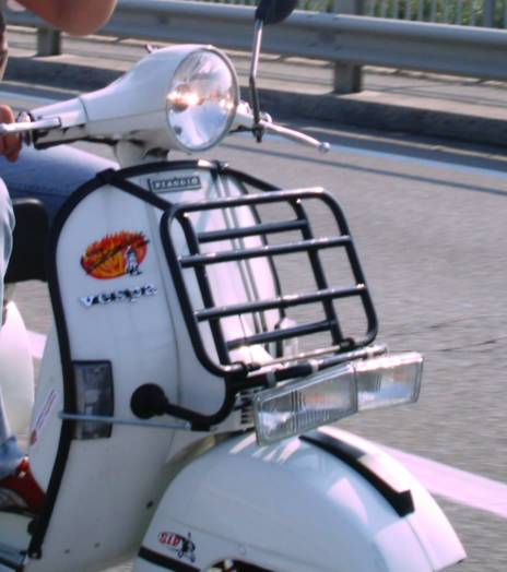

gigler Inviato 26 Dicembre 2004 Segnala Inviato 26 Dicembre 2004 RIX, CHE COS' E' QUEL TELAIETTO TUBOLARE BIANCO DAVANTI AL TUO PORTAPACCHI??? Cita
rixPX Inviato 26 Dicembre 2004 Segnala Inviato 26 Dicembre 2004 quale? intendi i supporti x i farazzi!? Cita
gigler Inviato 26 Dicembre 2004 Segnala Inviato 26 Dicembre 2004 non i farazzi, quel coso bianco che sta attaccatto al portapacchi della px visibile nel tuo avatar! Cita
rixPX Inviato 26 Dicembre 2004 Segnala Inviato 26 Dicembre 2004 quale??? non si vede nella foto sopra??? indicami dov'è: Cita
gigler Inviato 26 Dicembre 2004 Segnala Inviato 26 Dicembre 2004 OK, NELLA FOTO PICCOLA NON CAOPUIVO UN C. GRAZIE Cita
