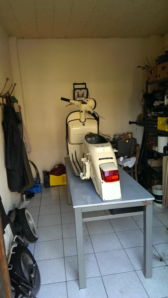

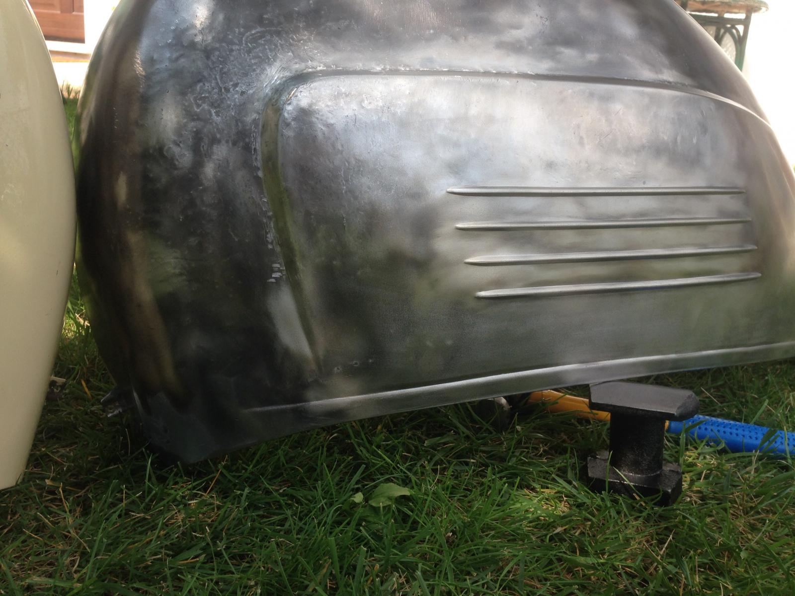

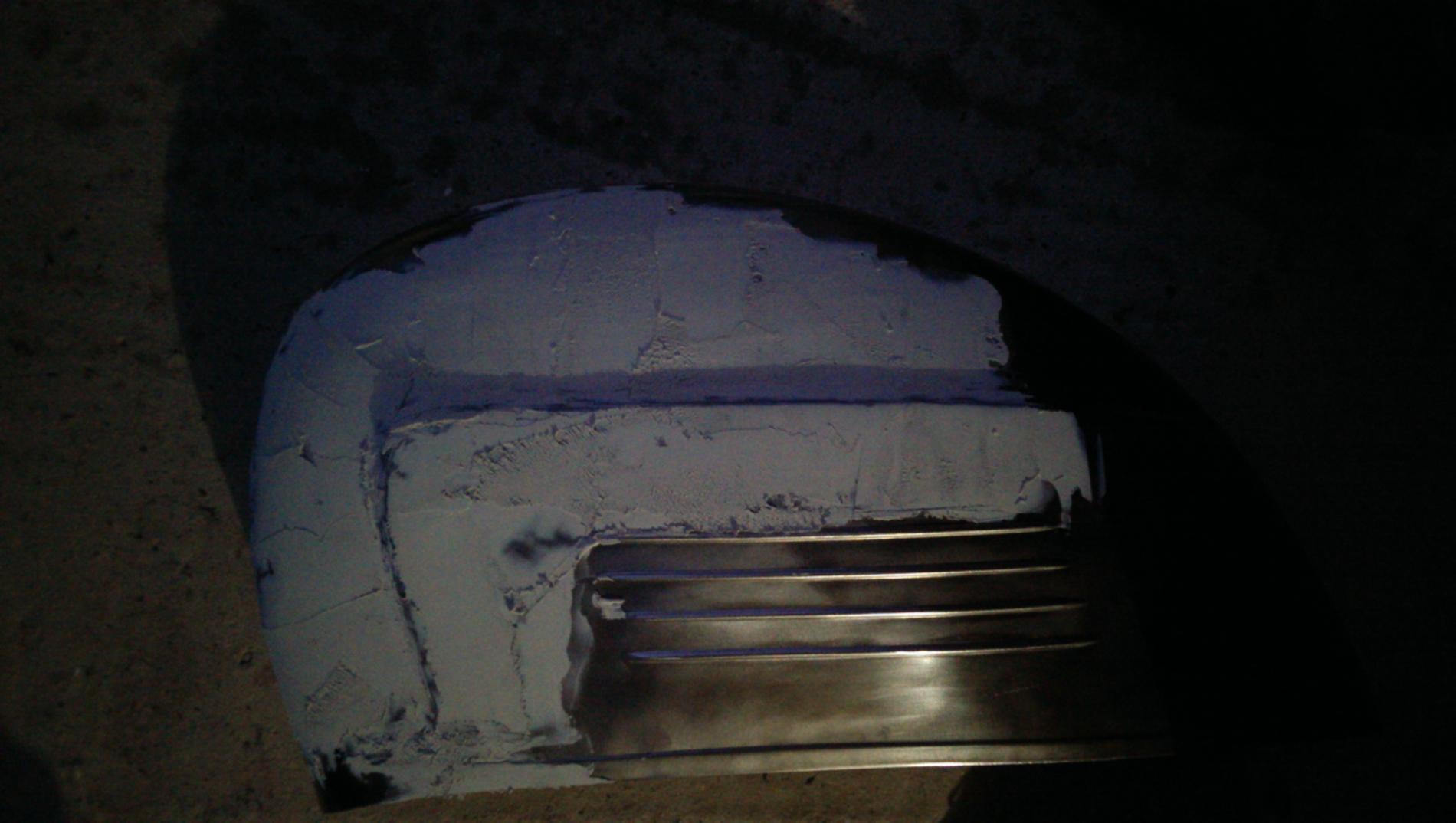

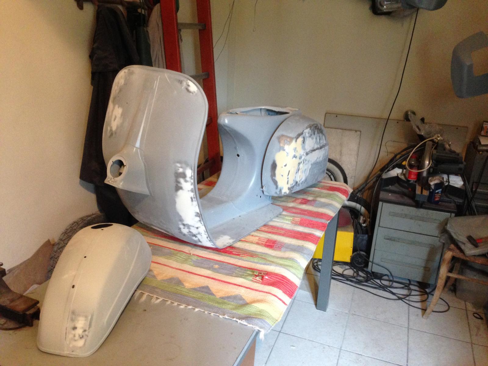

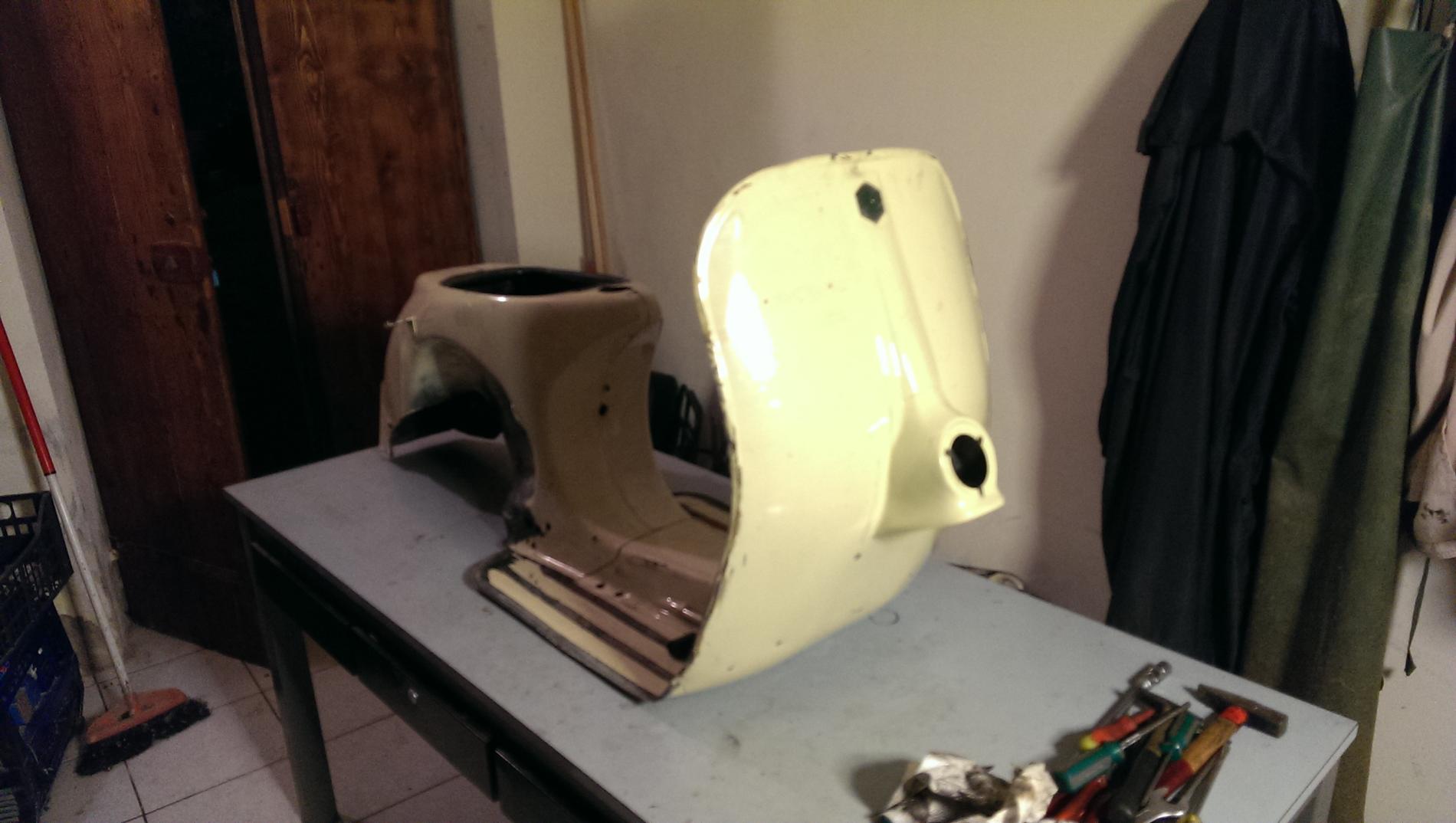

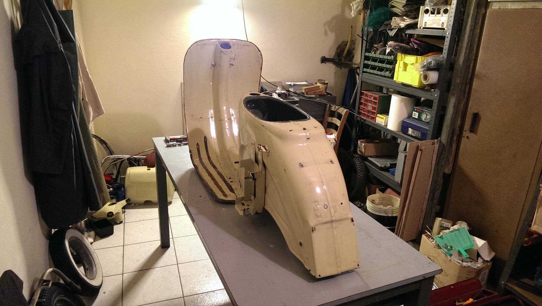

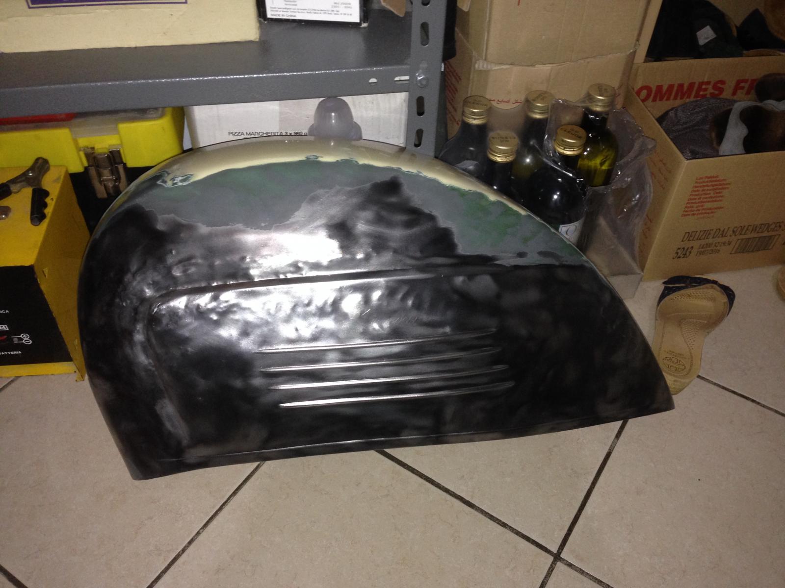

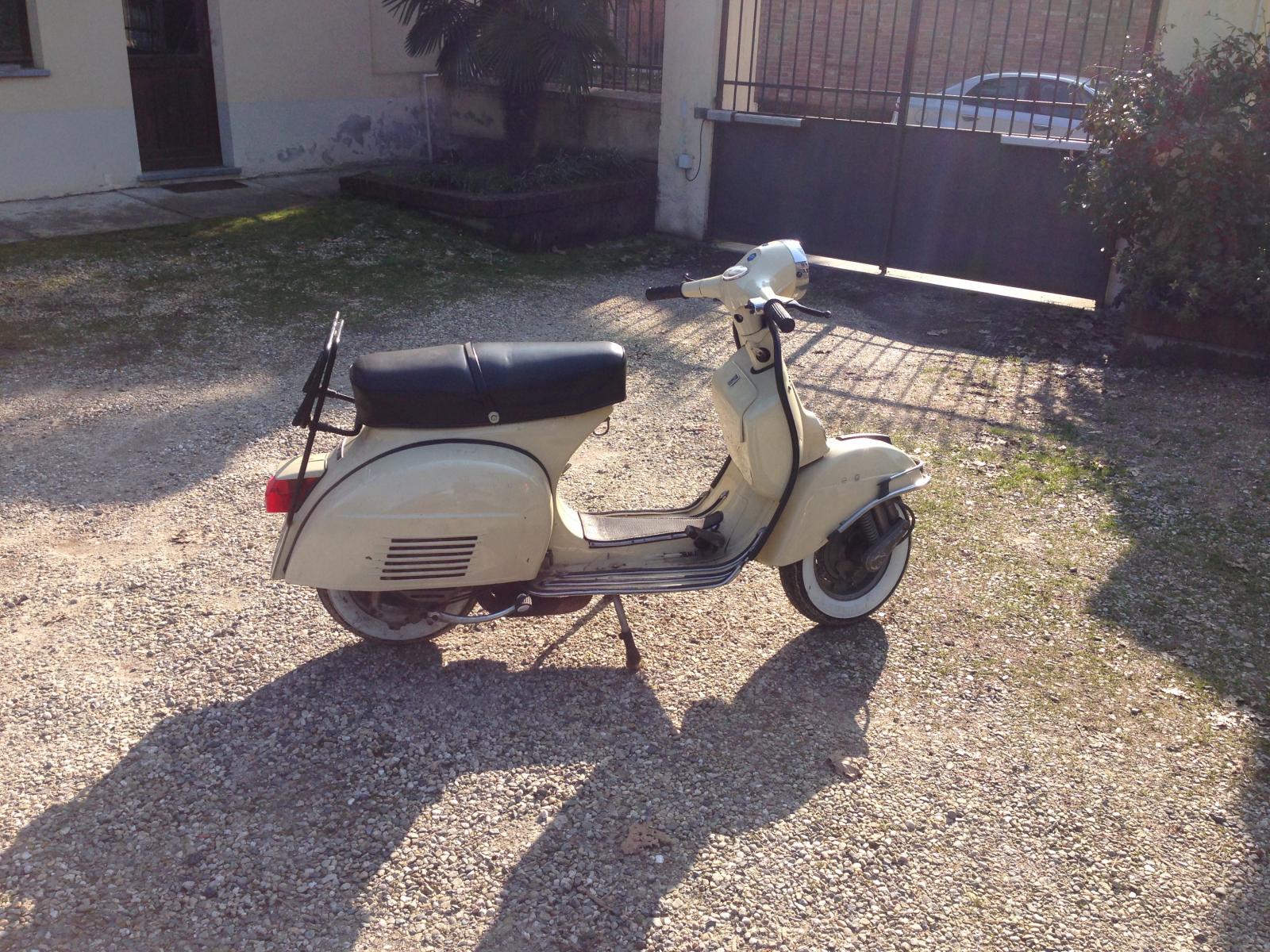

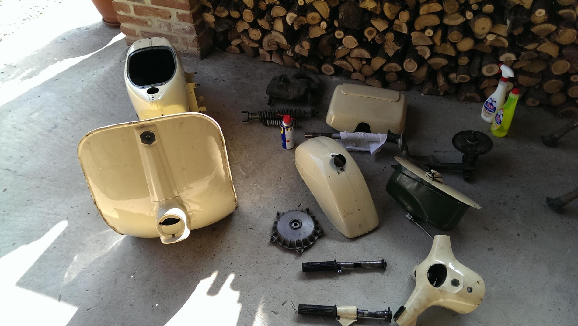

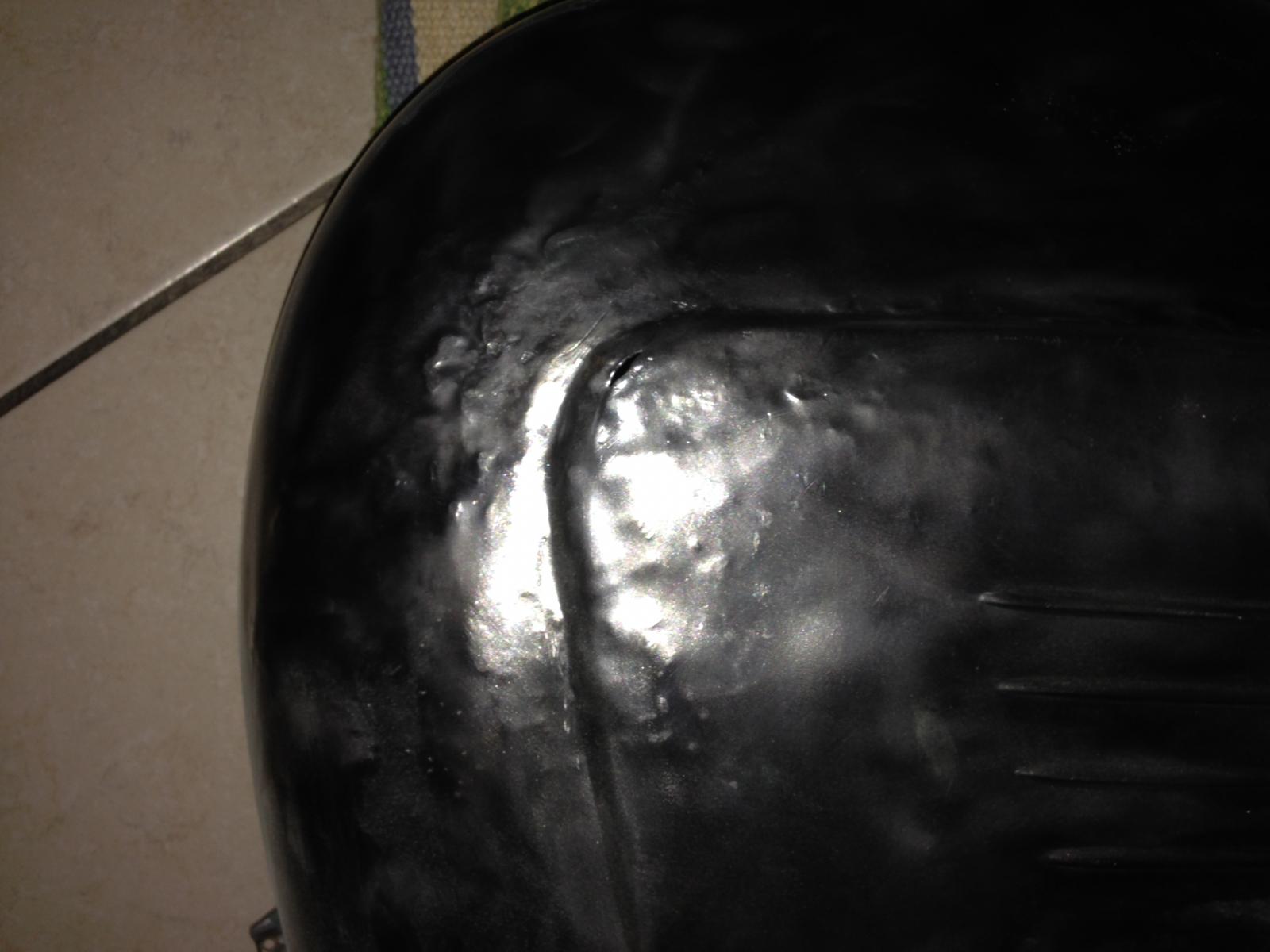

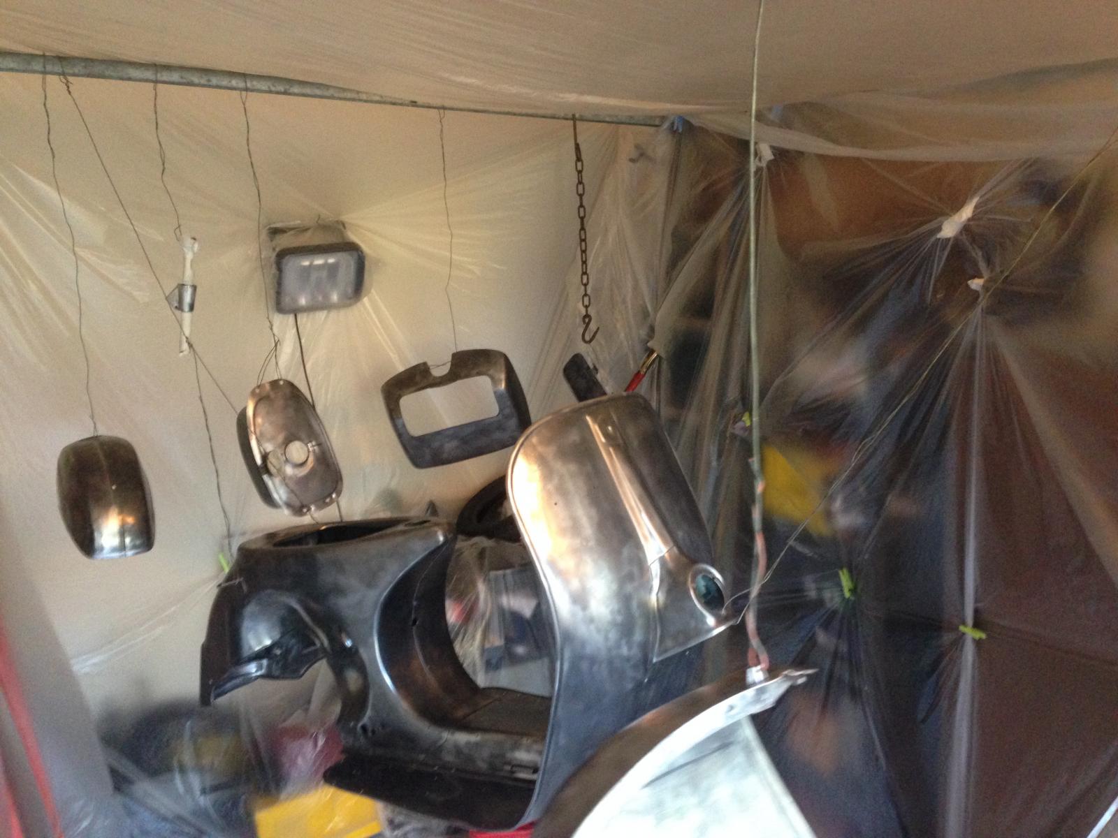

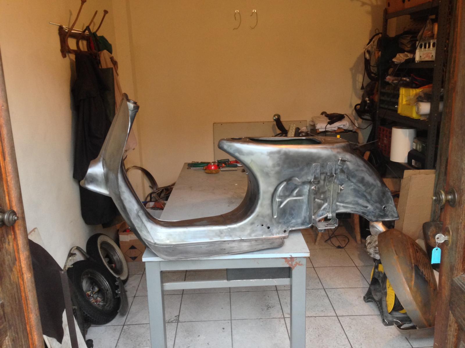

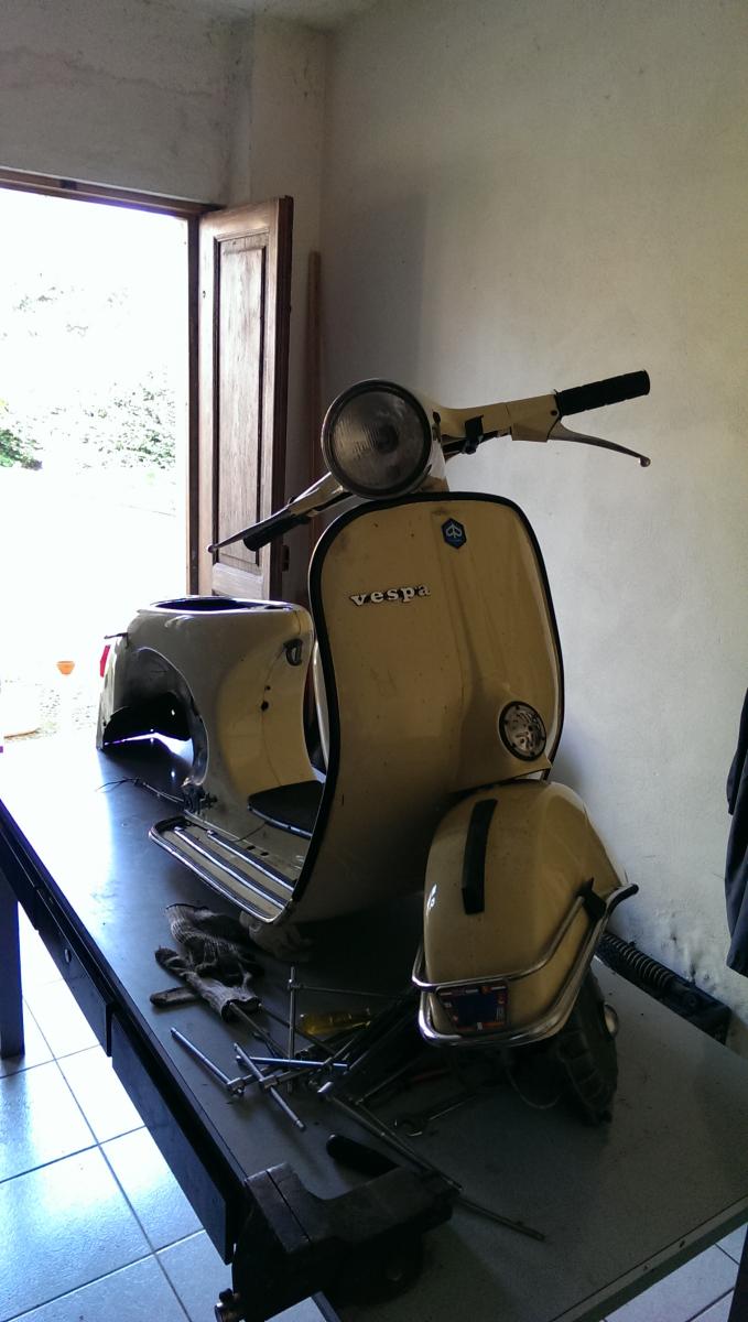

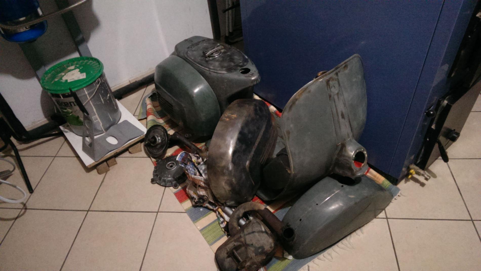

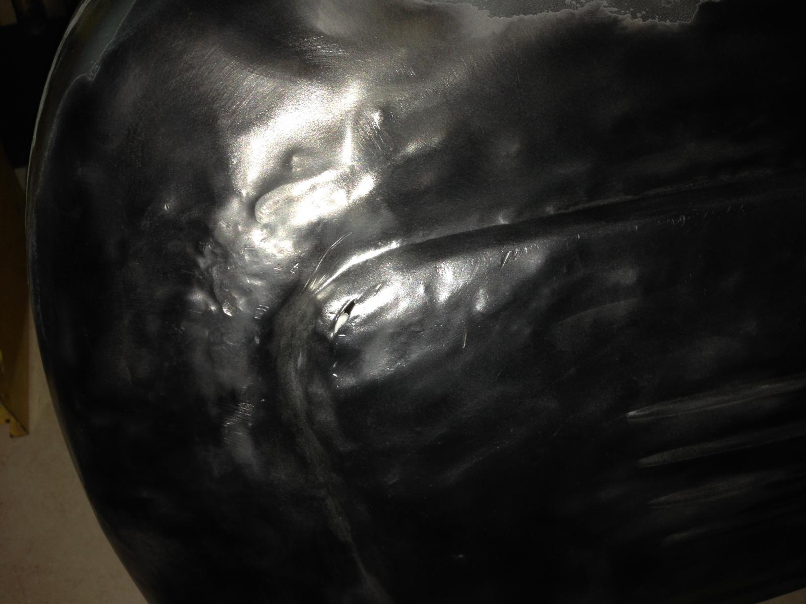

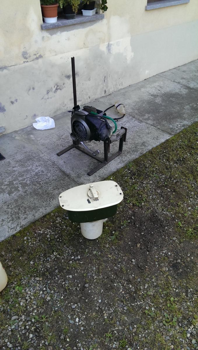

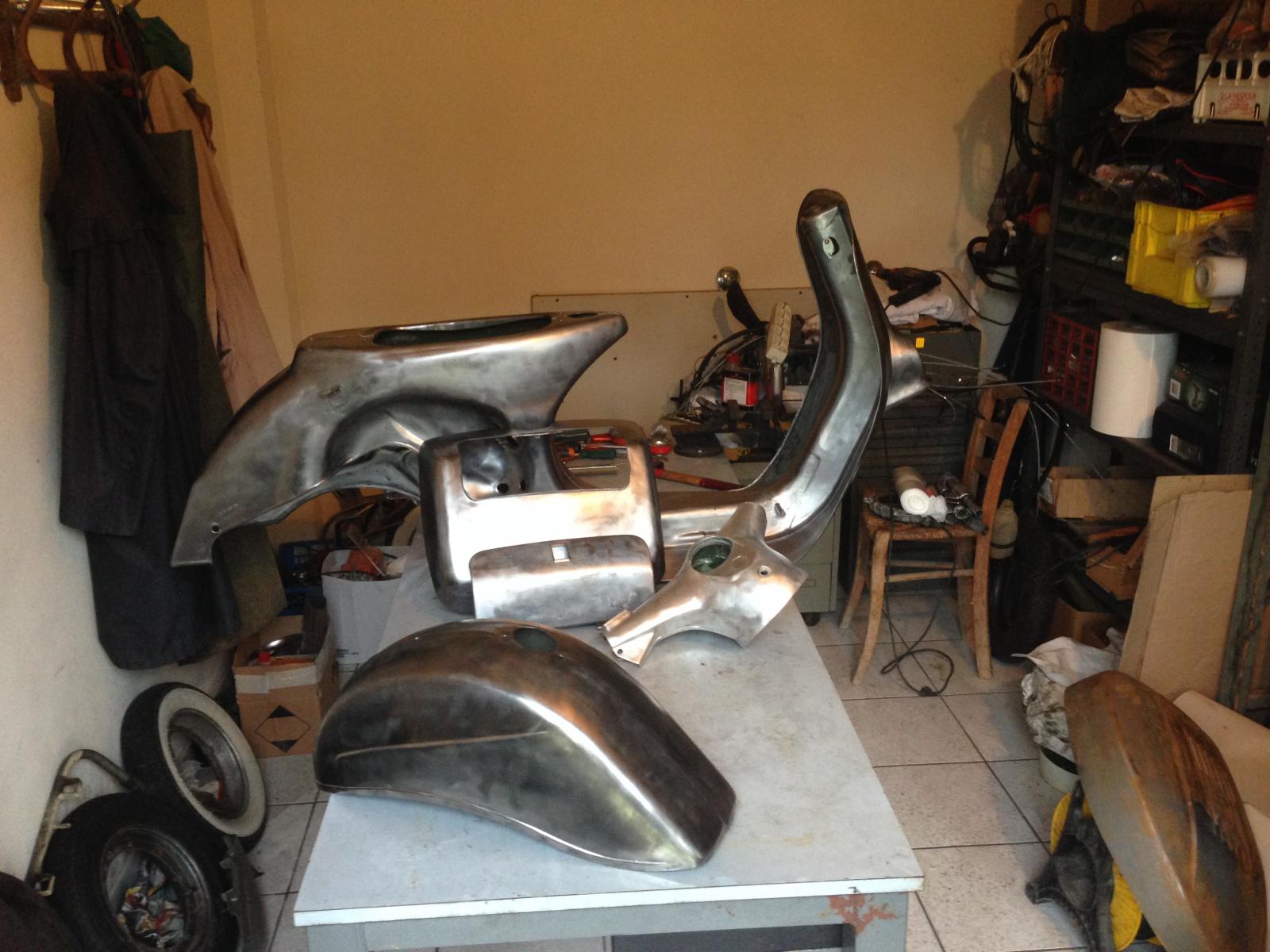

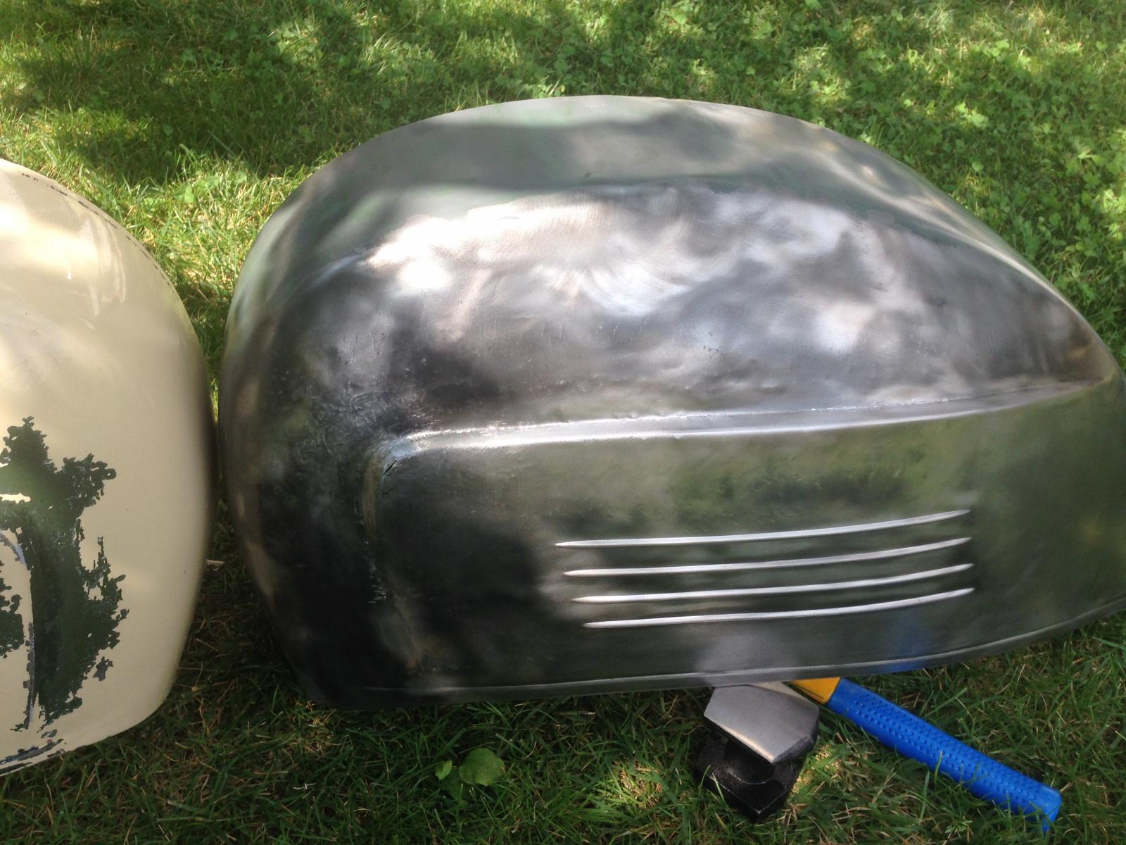

Ciao sono nuovo nel forum e vorrei condividere il mio restauro per poter avere pareri e dare spunti per altri restauri.

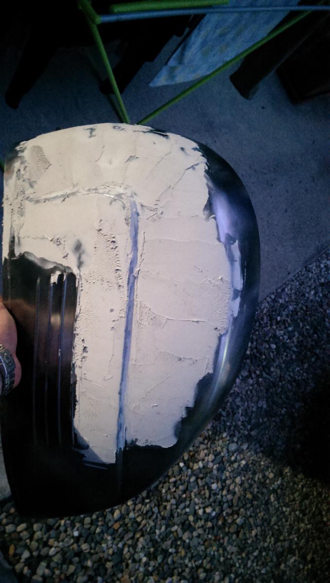

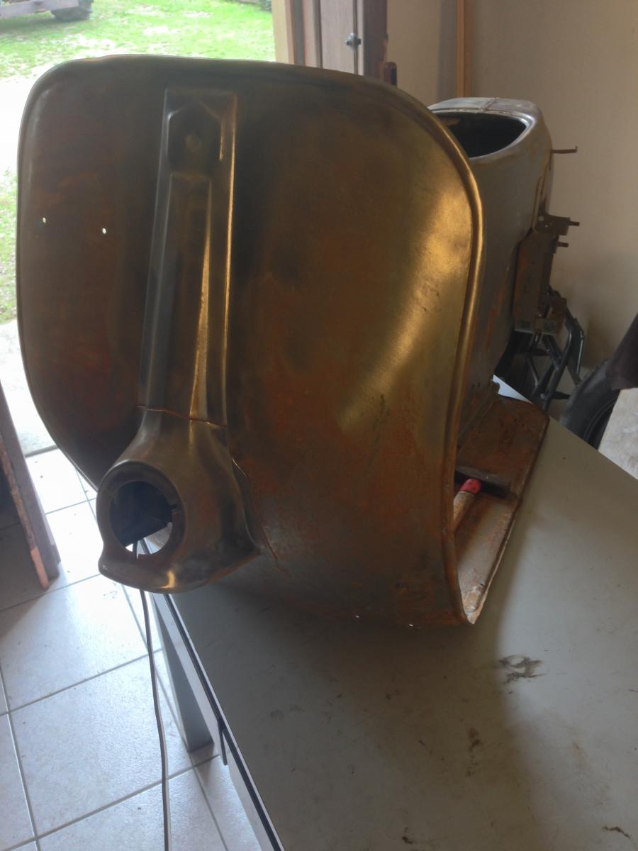

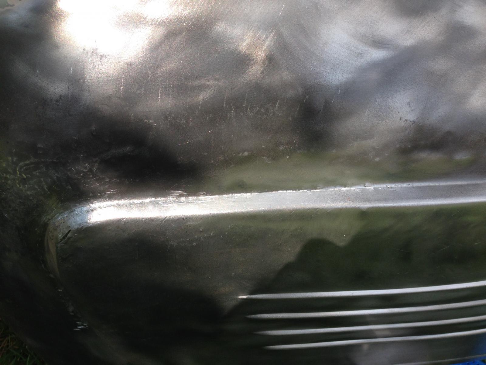

La vespa in questione è una TS 125 del 1977, comprata pochi mesi fa da un collega di mio padre dopo circa 20 anni di inutilizzo, il motore è già stato restaurato completamente in primavera e adesso che si va verso la brutta stagione volevo provare a restaurare tutta la carrozzeria.

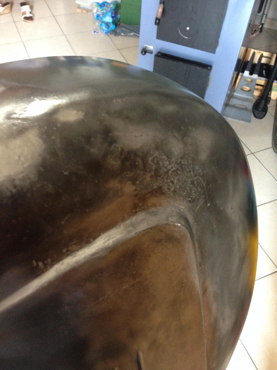

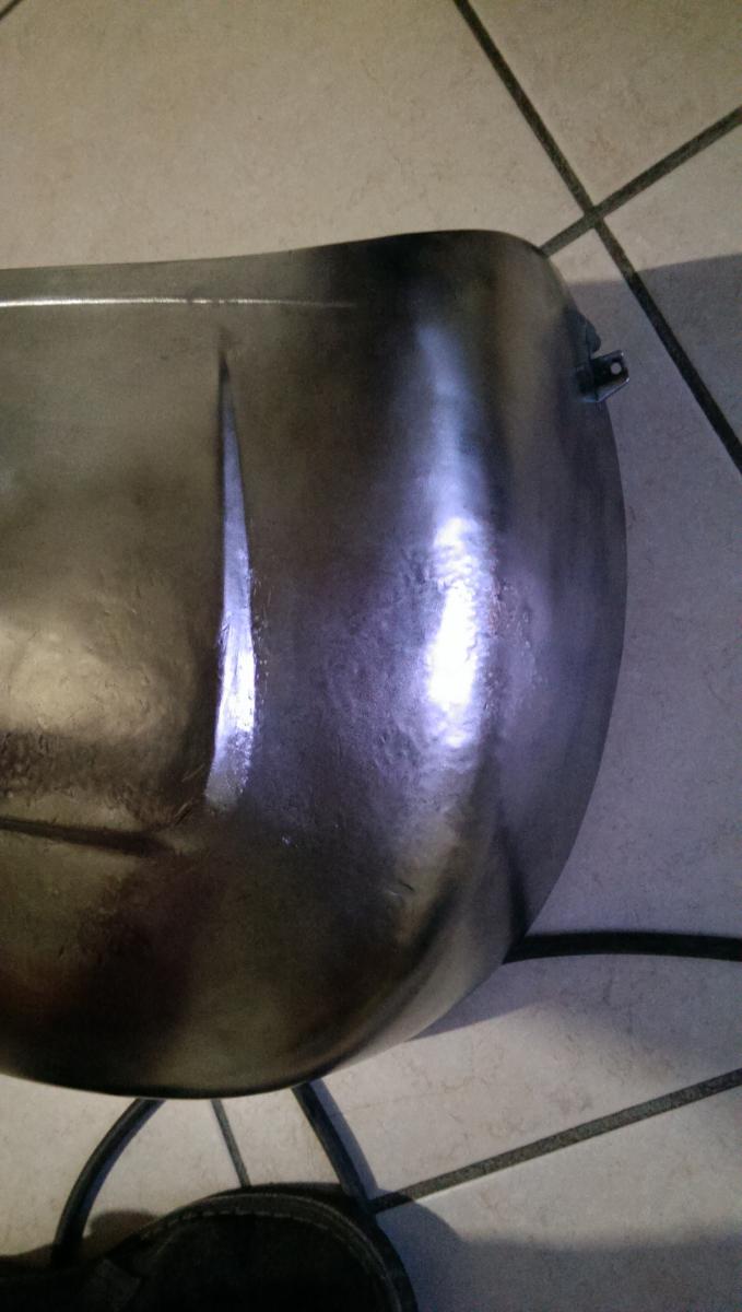

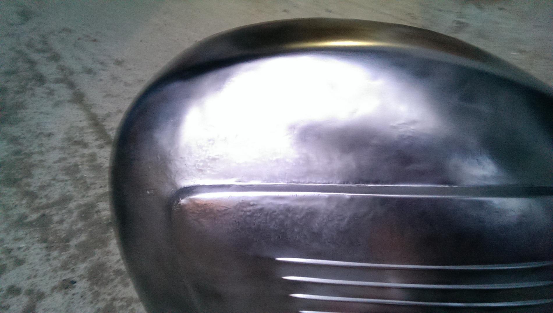

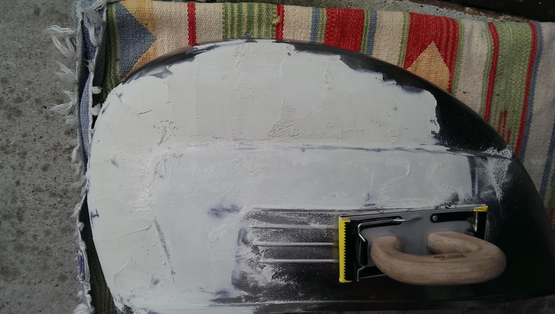

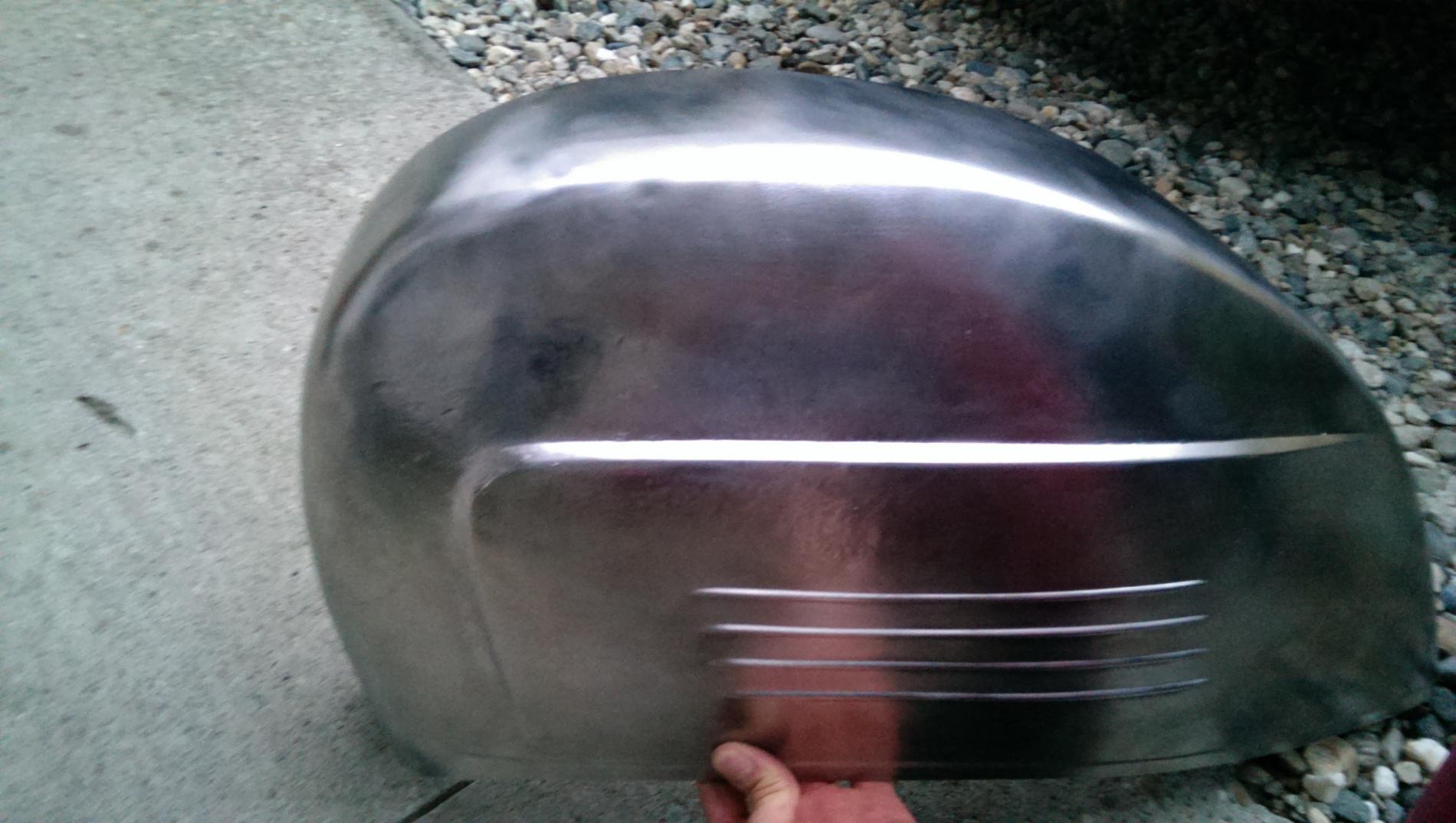

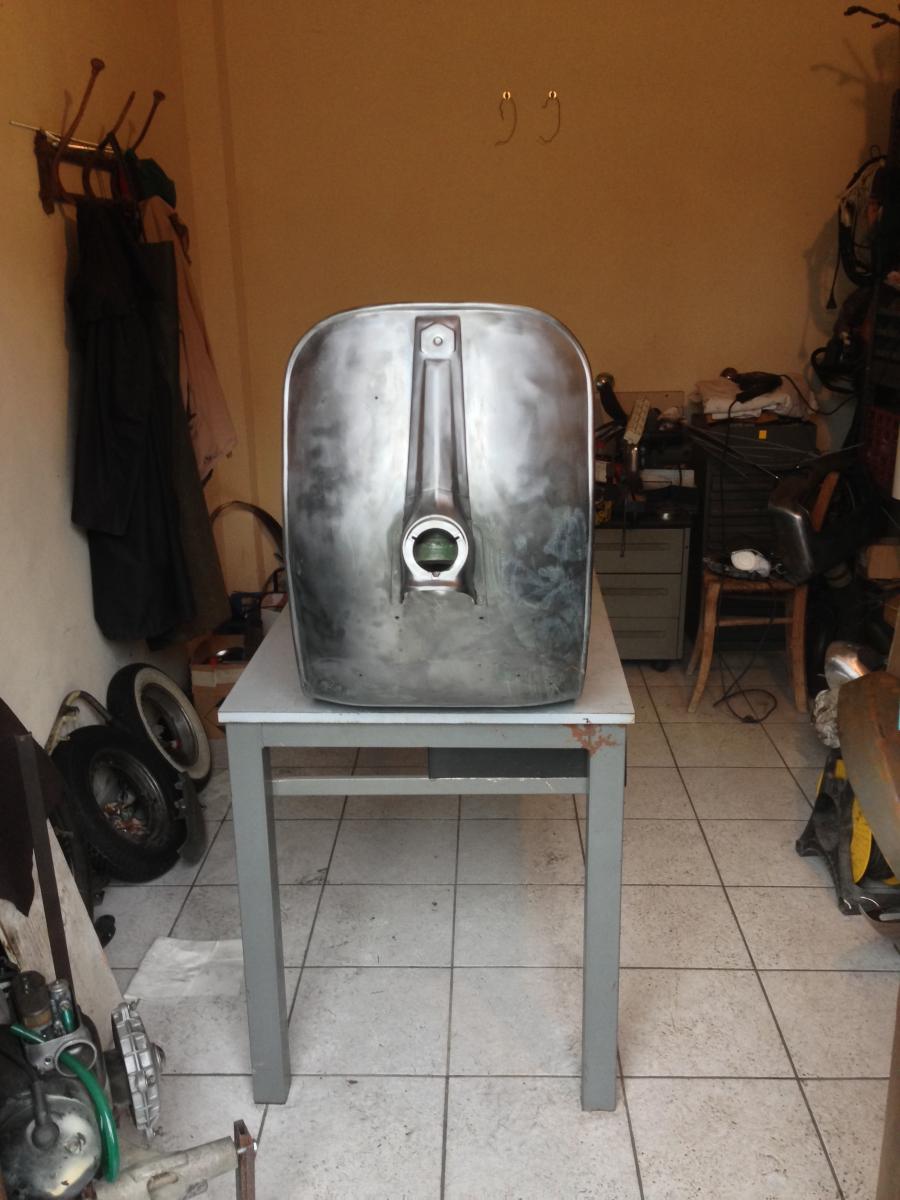

Sono partito dal punto peggiore, il fianchetto sinistro che dopo un incidente è stato completamente coperto di stucco, posto delle foto per far vedere a che punto sono i lavori e spero di ricevere più consigli il possibile dato che questi sono i primi bolli che provo a sistemare grazie mille in anticipo a tutti.

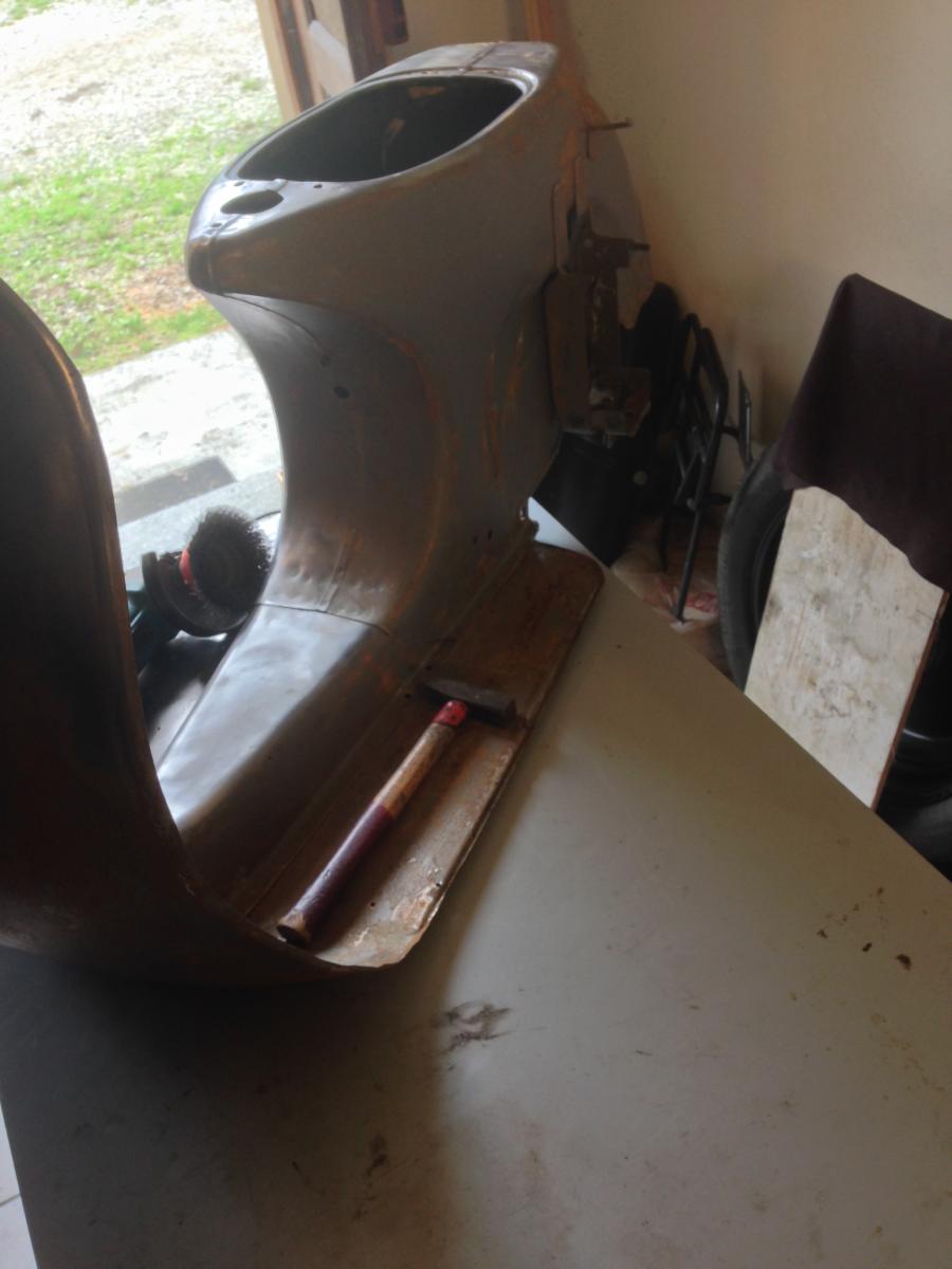

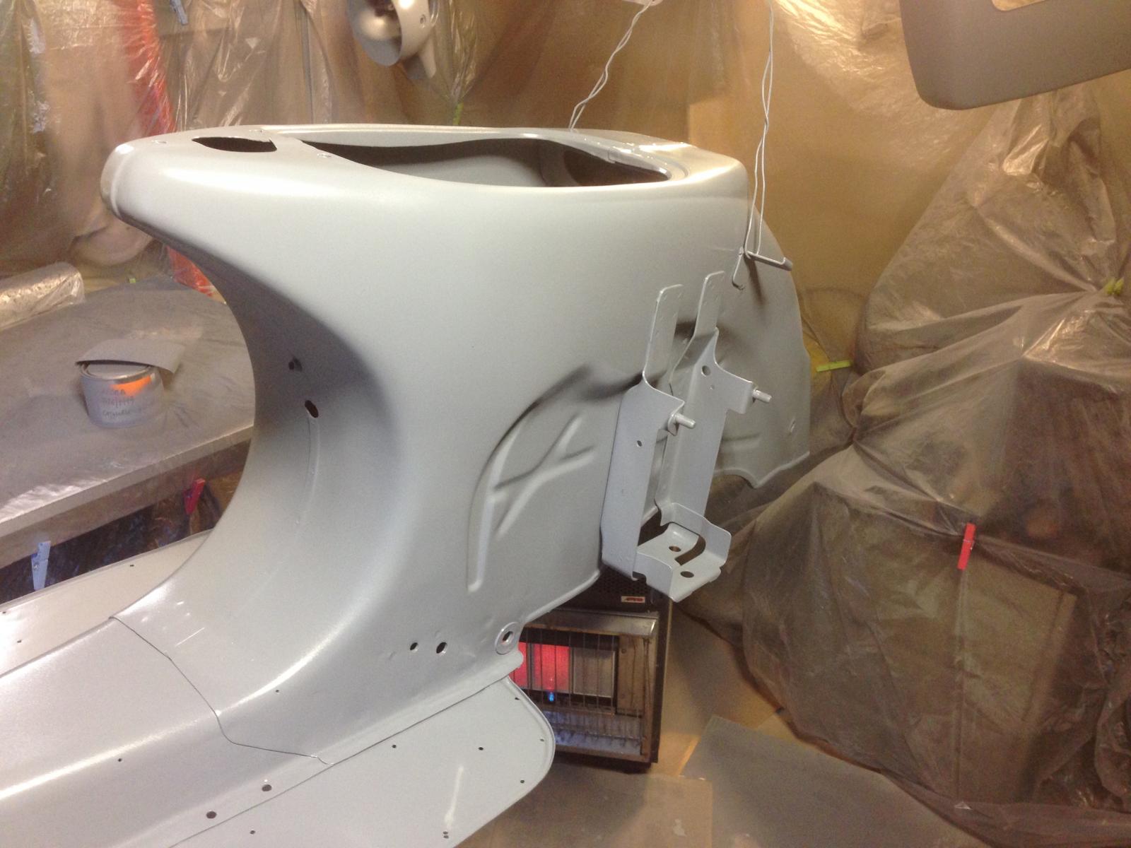

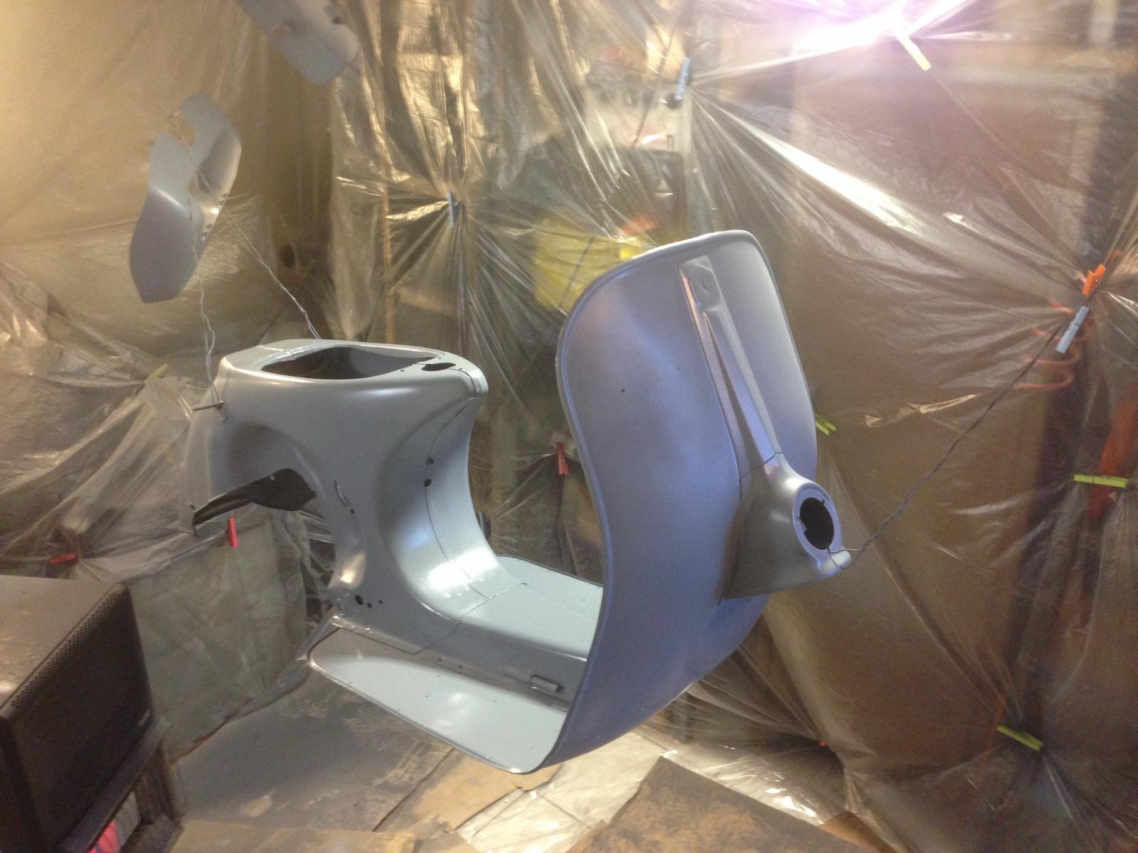

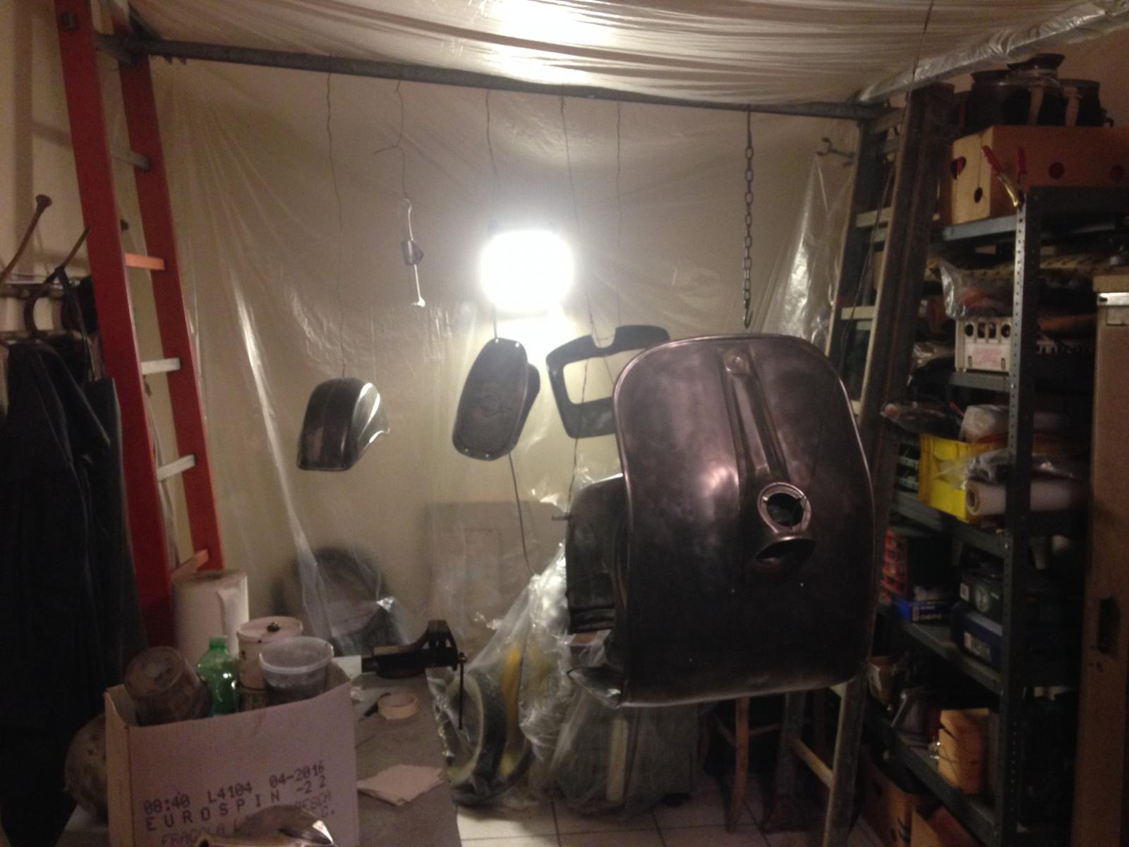

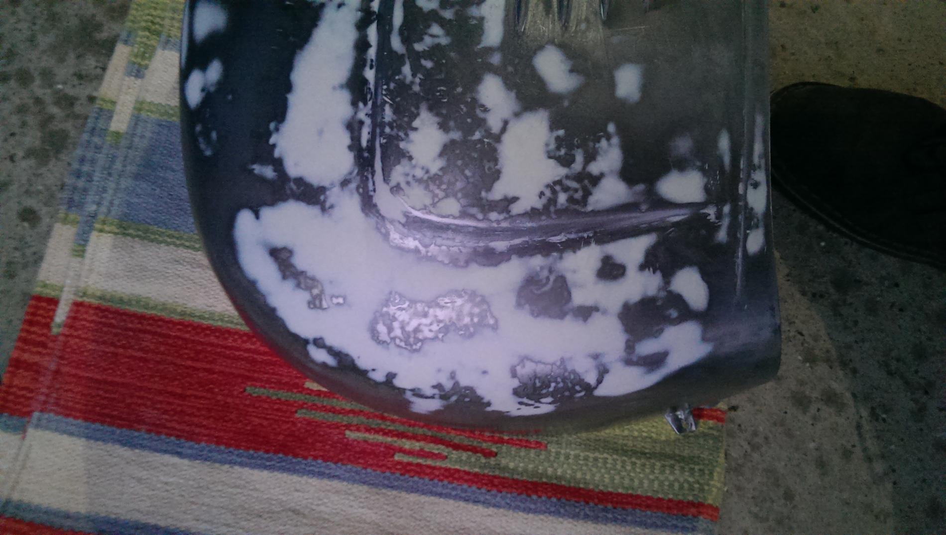

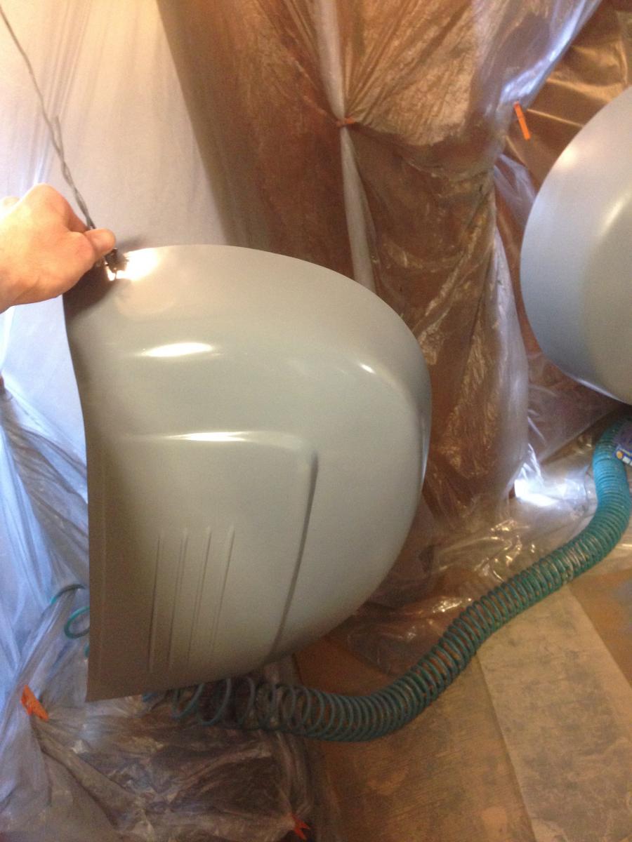

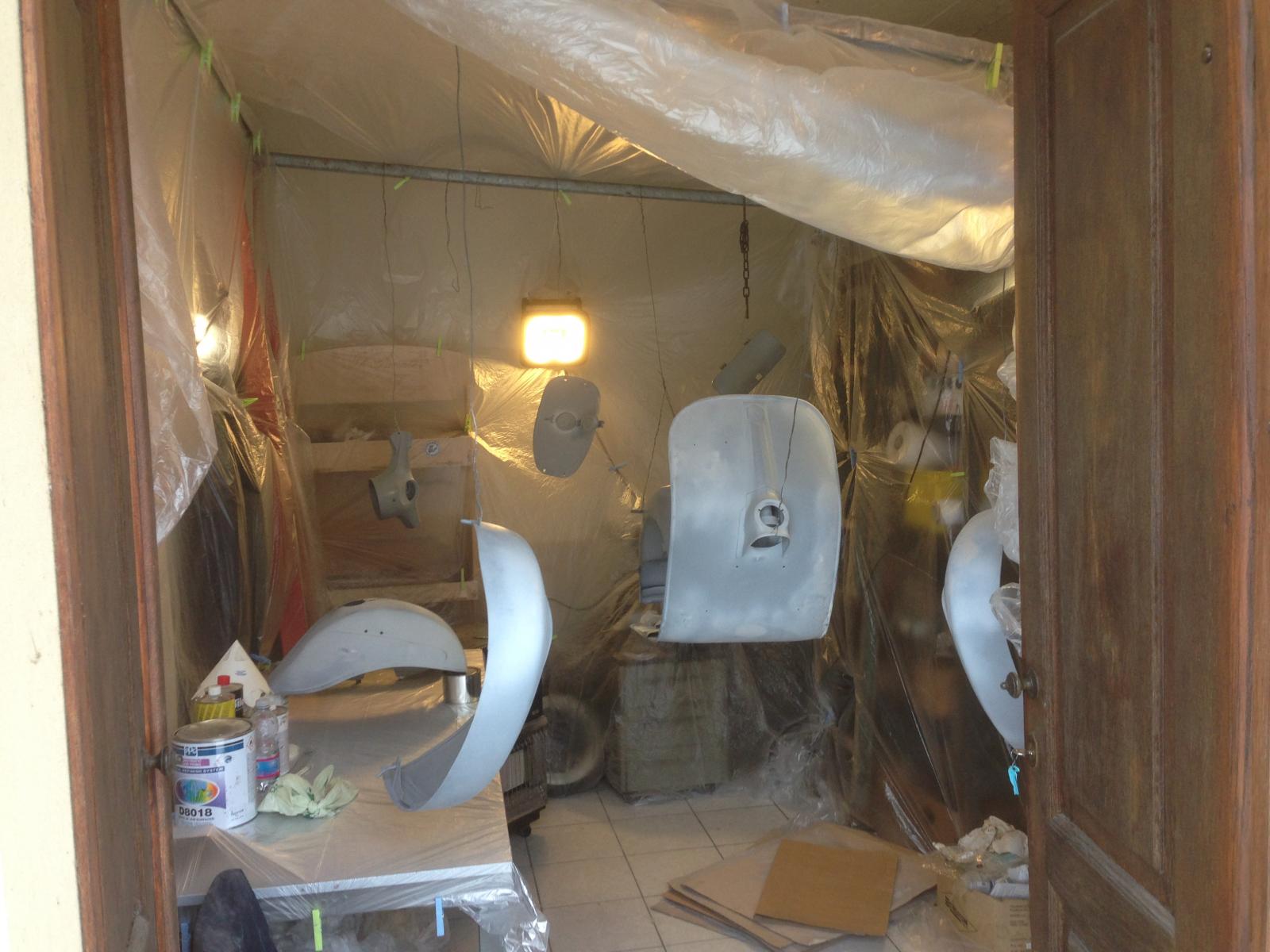

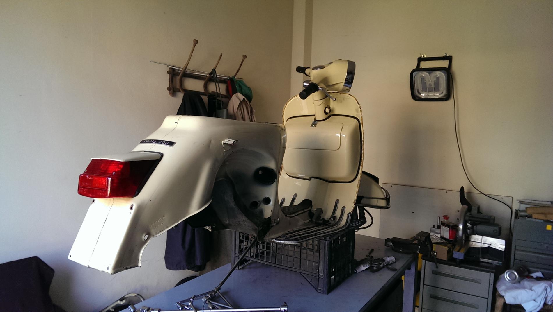

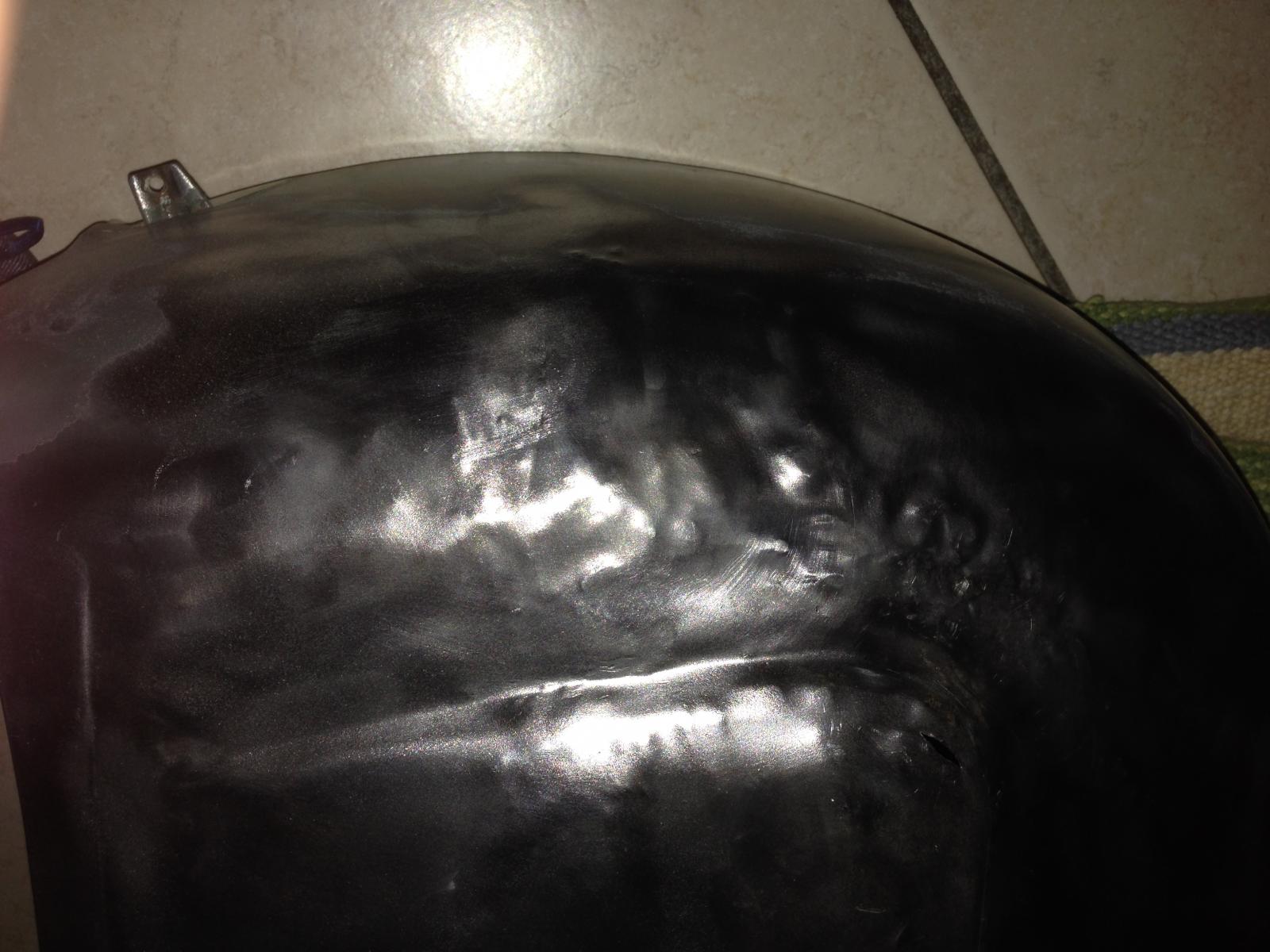

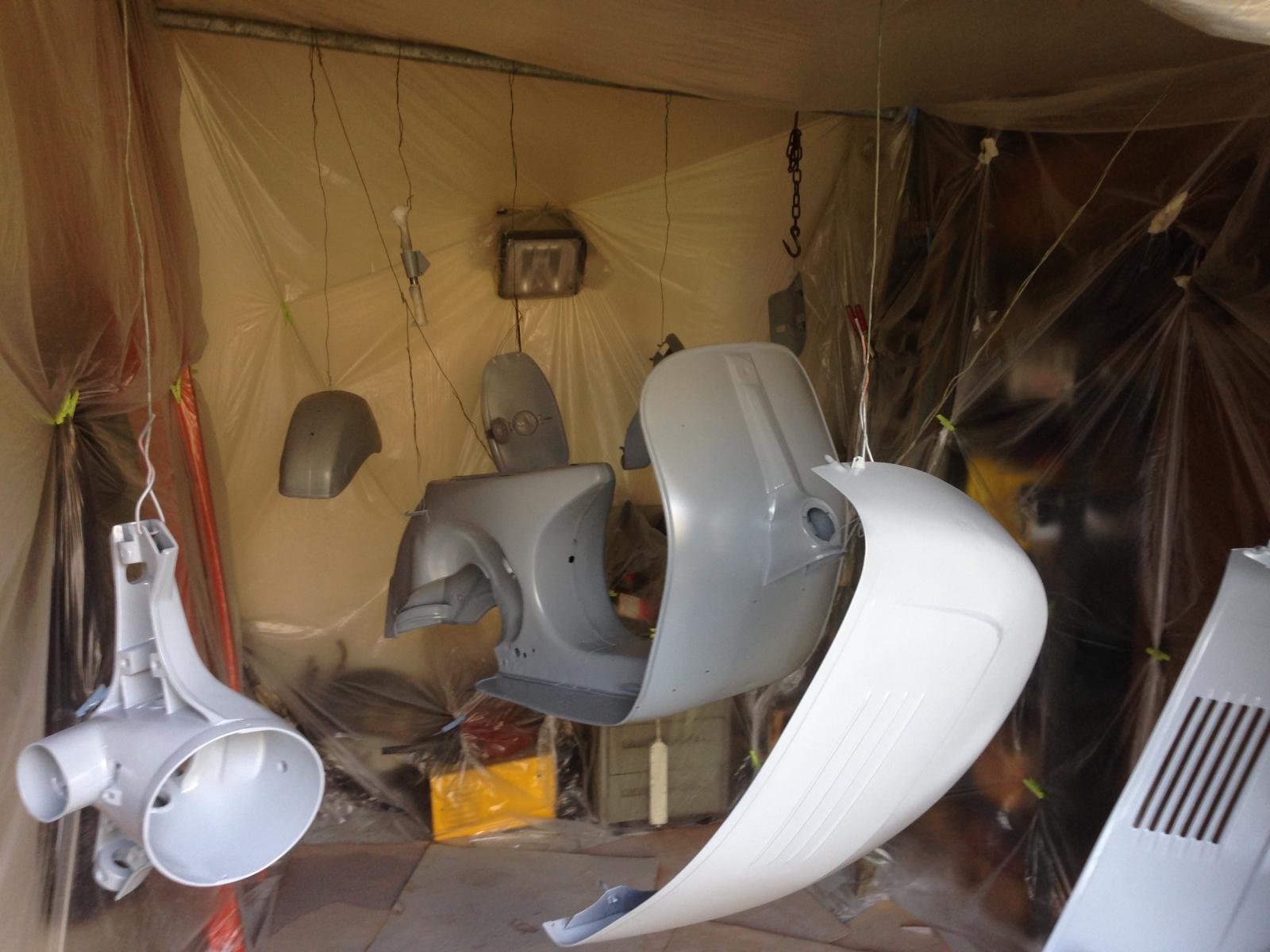

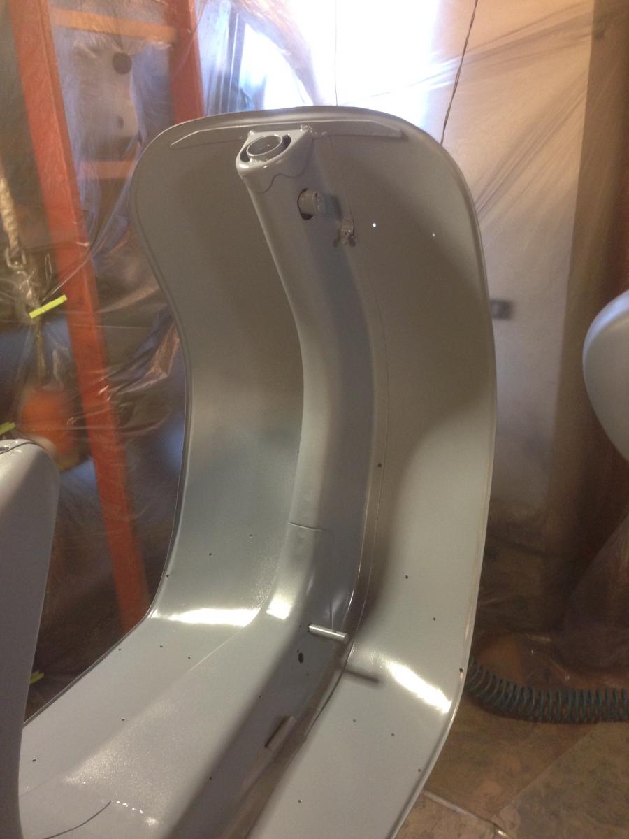

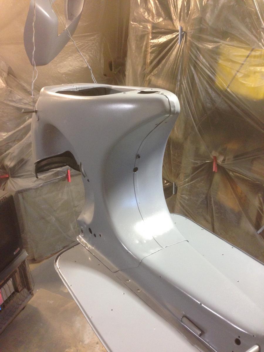

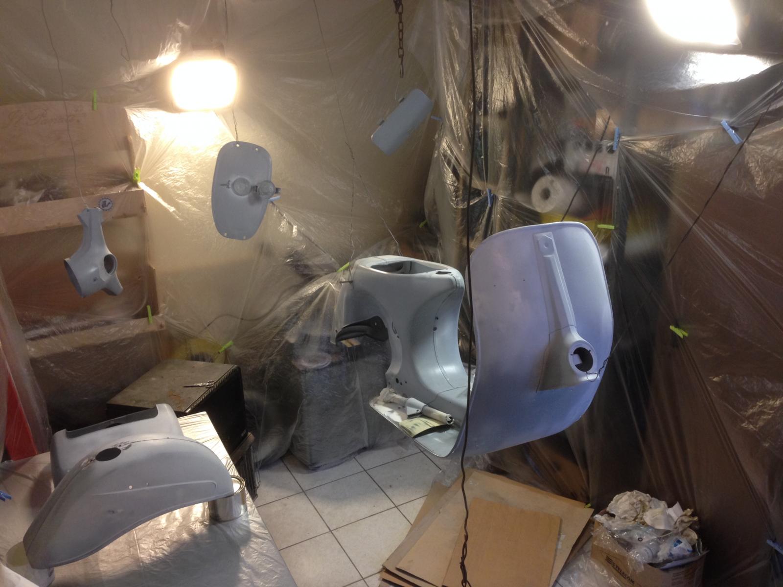

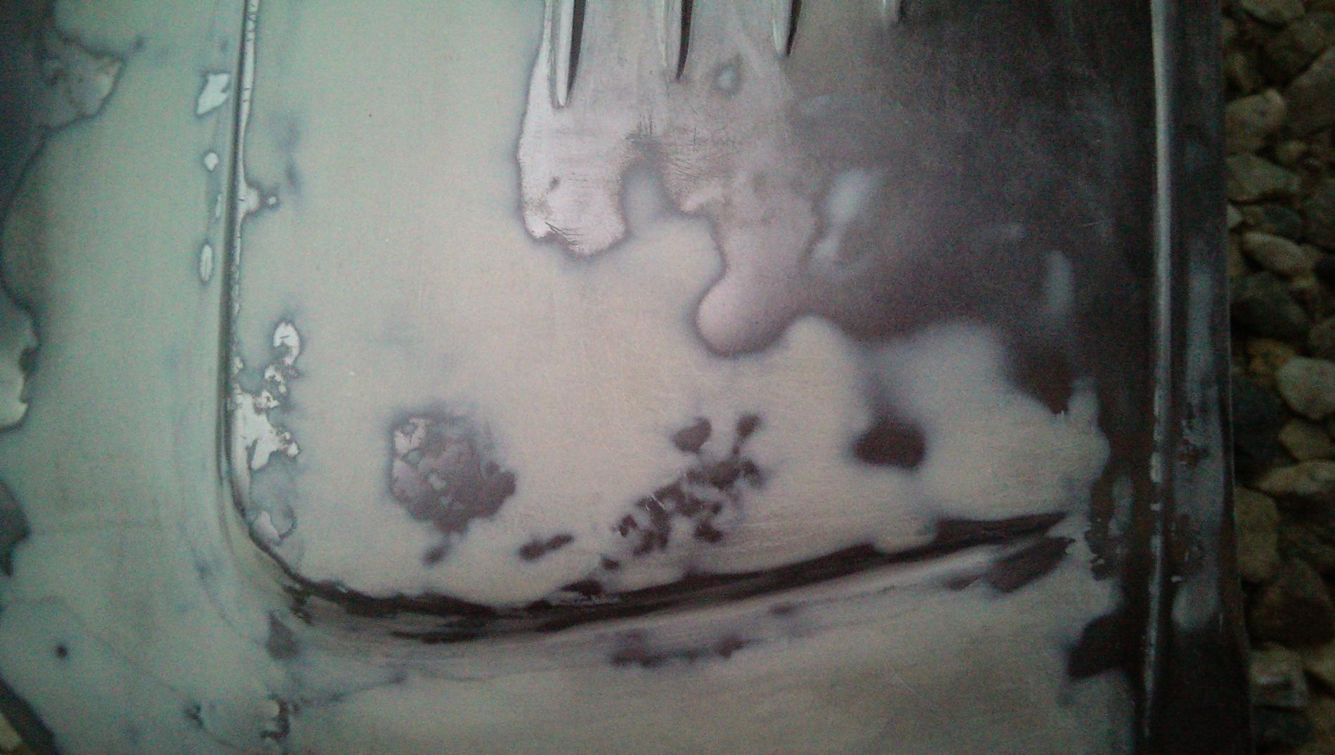

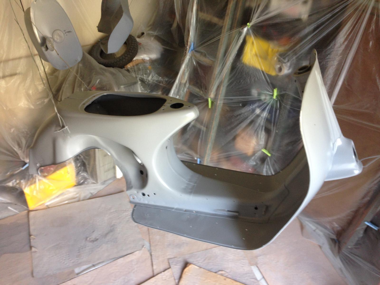

buon giorno a tutti, ero molto preso dal lavoro e non ho più messo foto dei lavori, in questo periodo ho sverniciato, saldato, stuccato, carteggiato e riverniciato "tutto con molta pazienza", adesso mi trovo a pochi giorni dal dover dare il suo colore definitivo e dato che per me è la prima volta che vernicio ho un po' di paura _???__???__???_.

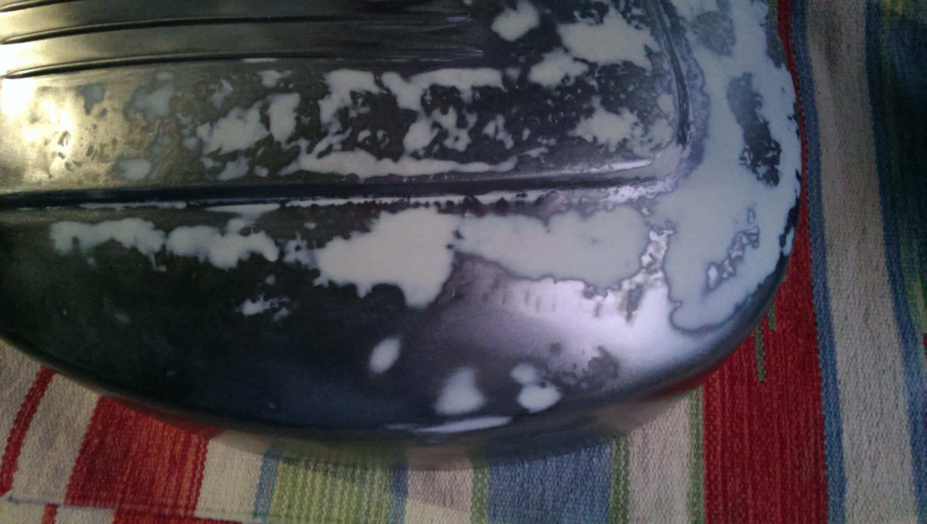

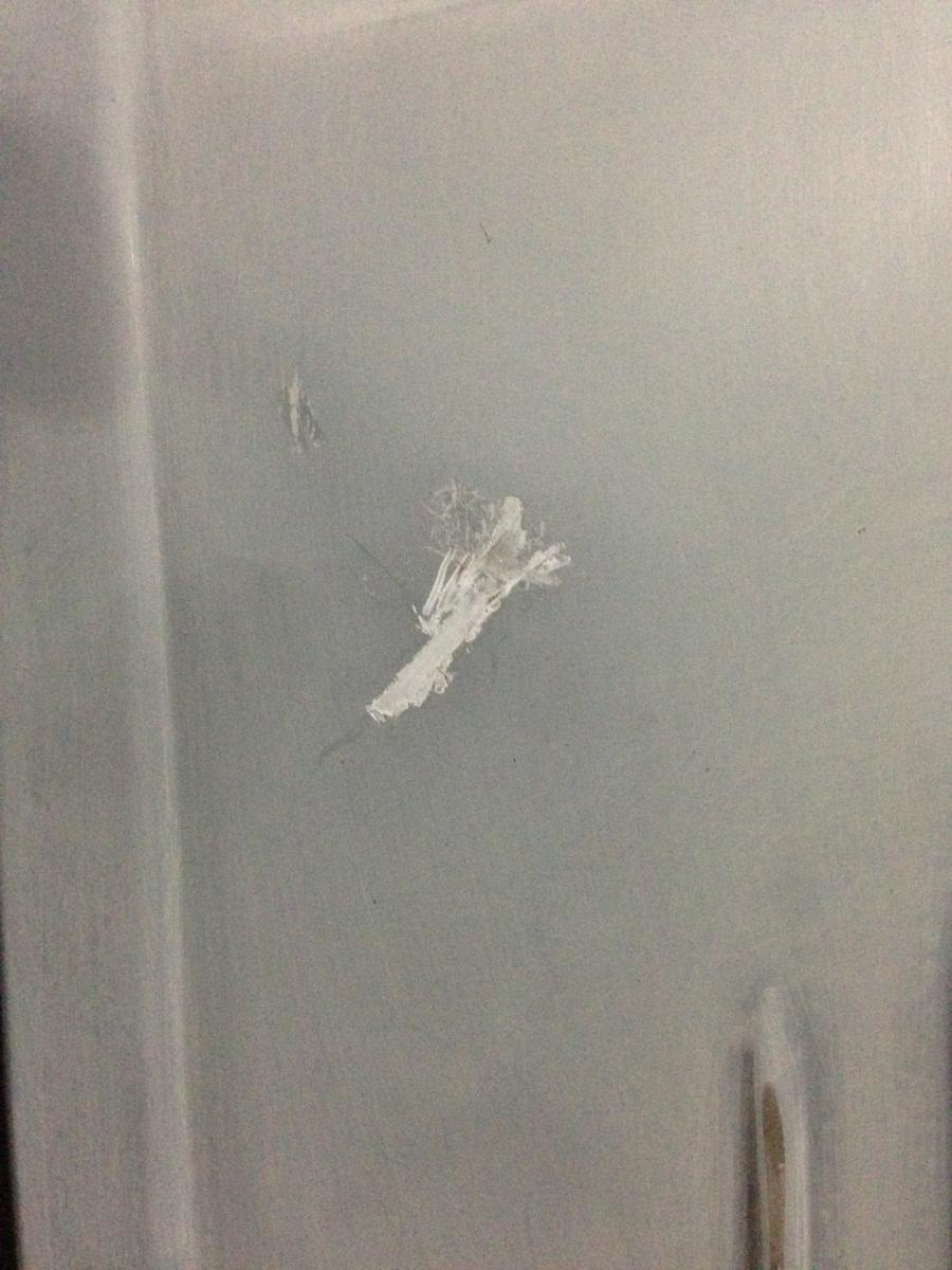

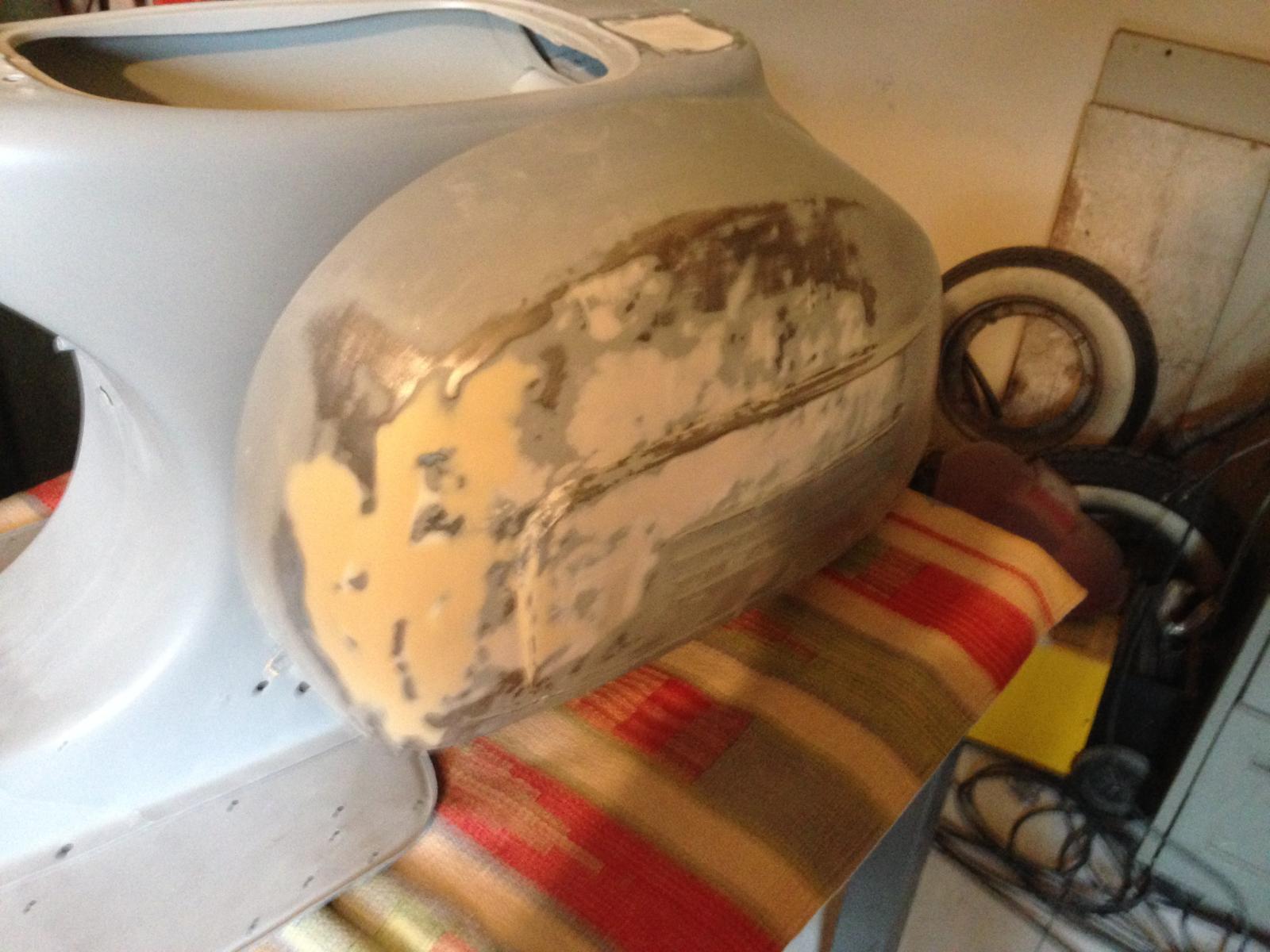

Avrei però bisogno di chiedervi una cosa, ho dato sabato il fondo e mentre carteggiavo mi sono accorto che lo stucco in un punto era "fresco", prima di verniciare ho controllato tutto e non mi sembrava di aver lasciato dello stucco che non fosse asciugato in maniera corretta, vi chiedo se vi è mai capitato e soprattutto se può essere stata colpa mia che ho aspettato troppo poco prima di carteggiare.
vi ringrazio anticipatamente e posto alcune foto di come stanno procedendo i lavori

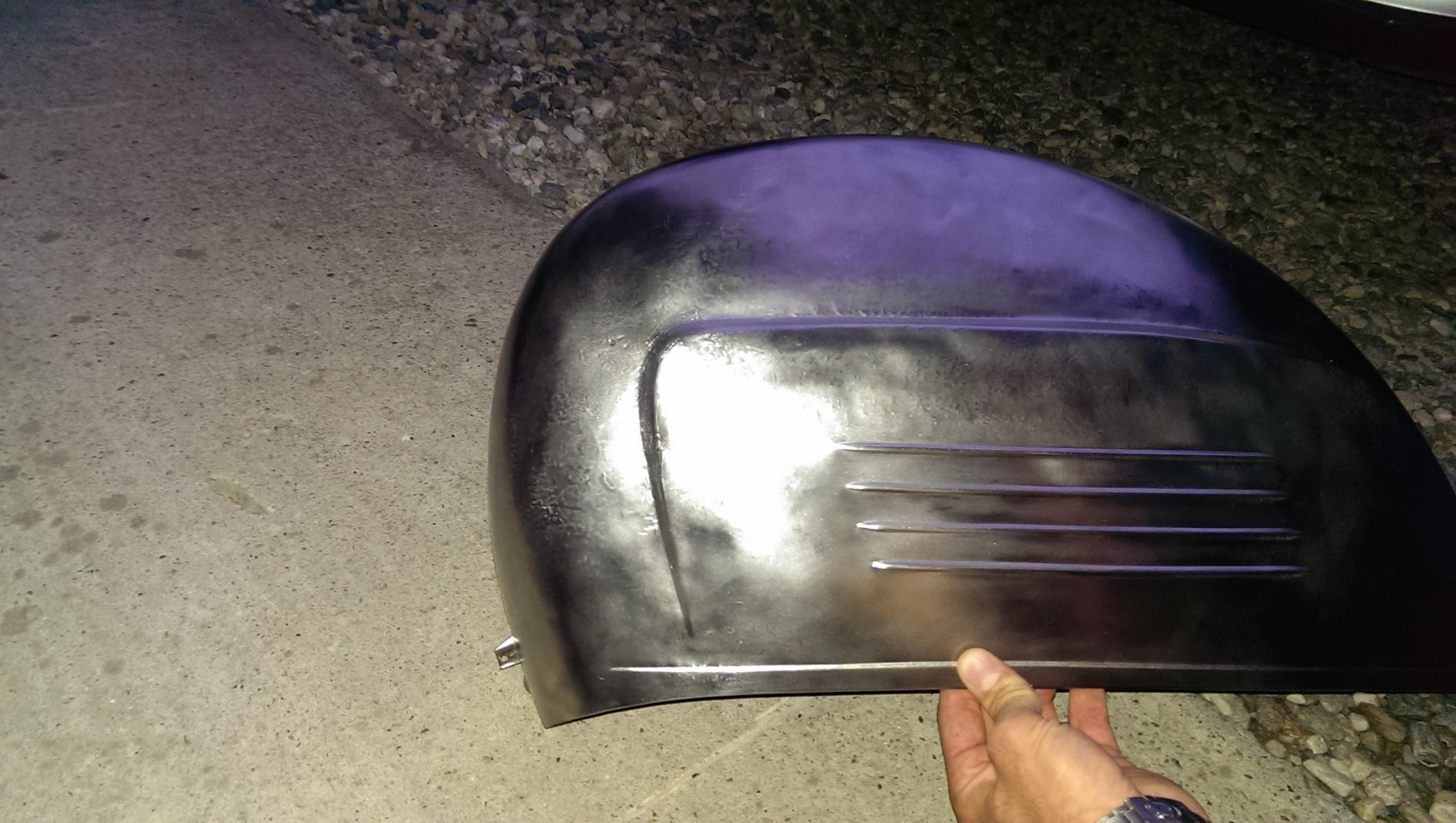

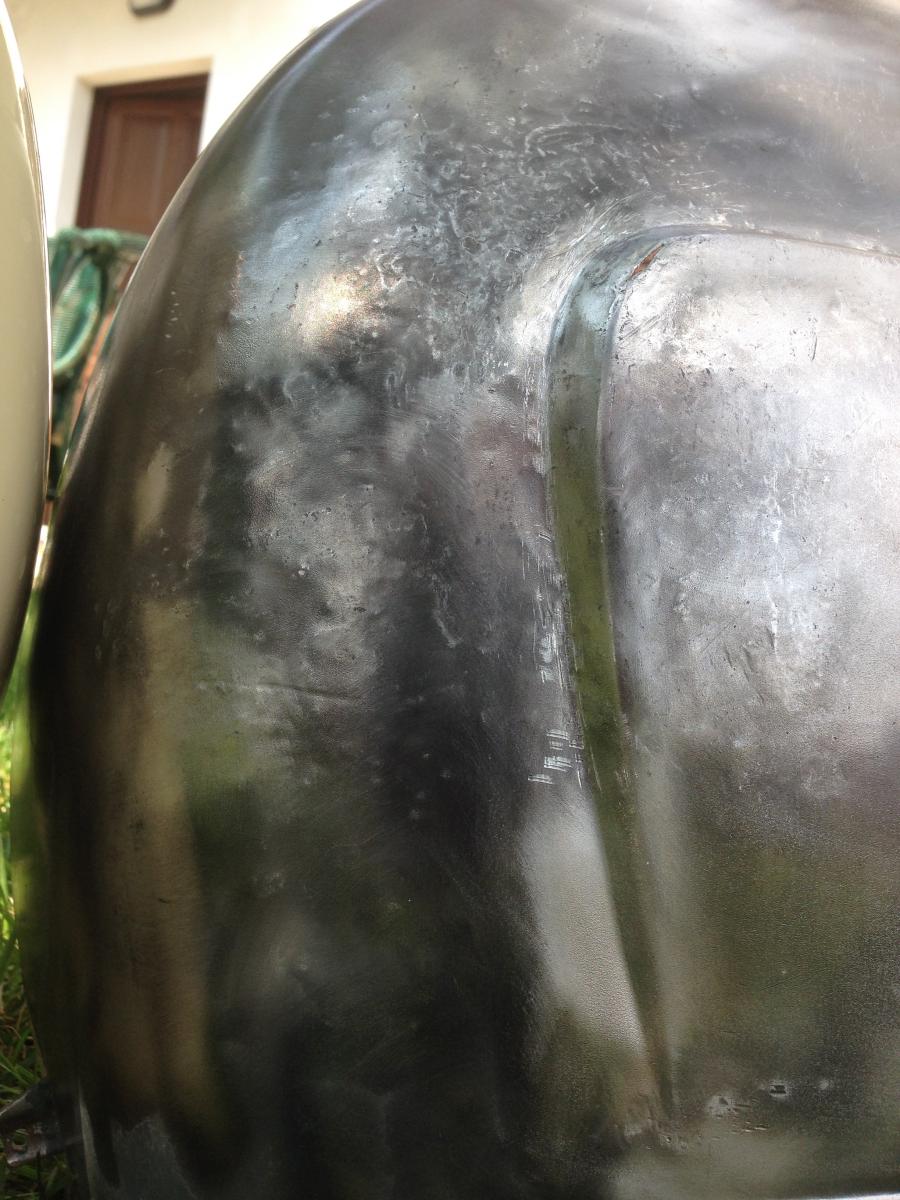

ho controllato ieri sera dopo aver lasciato per qualche ora il fianchetto con il problema sopra la caldaia a legna di casa mia ed è asciugato tutto, questa mattina ho nuovamente acceso la stufa dove tengo la vespa per evitare di ritrovarmi con lo stesso problema in altri punti, secondo voi quello che mi è capitato potrà crearmi problemi in futuro??
spero fiducioso in qualche risposta!!!!!:biggrin::biggrin::biggrin:

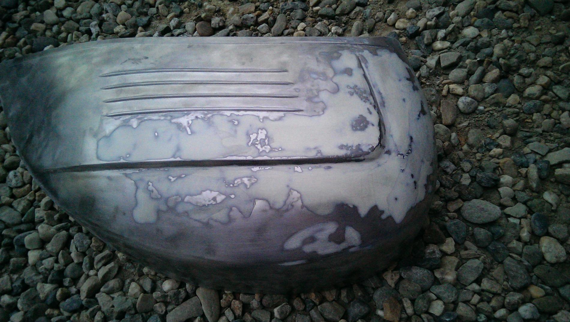

allego una foto del punto dove ieri si è tolta la vernice e lo stucco!!!

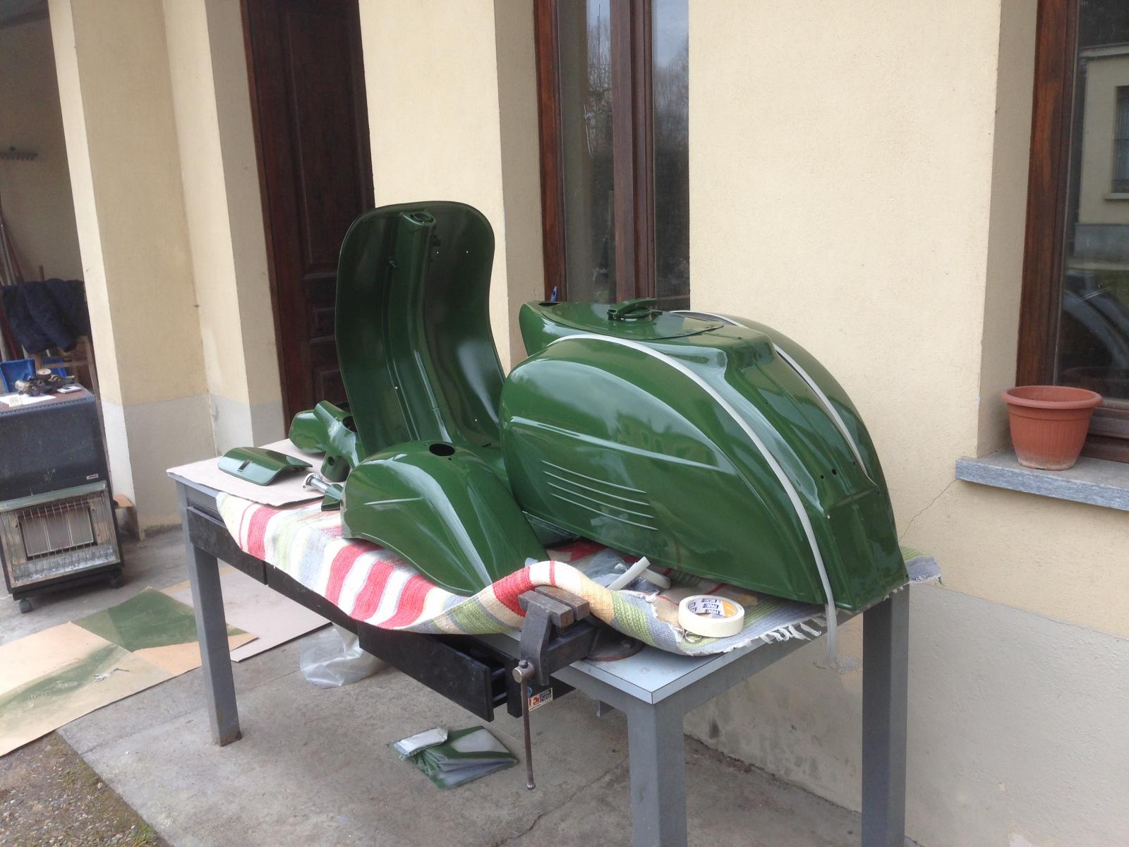

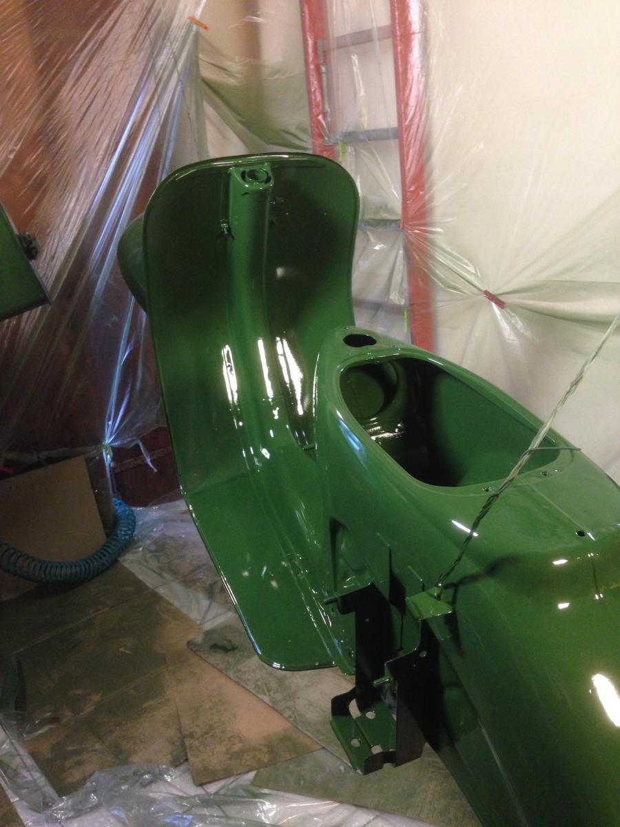

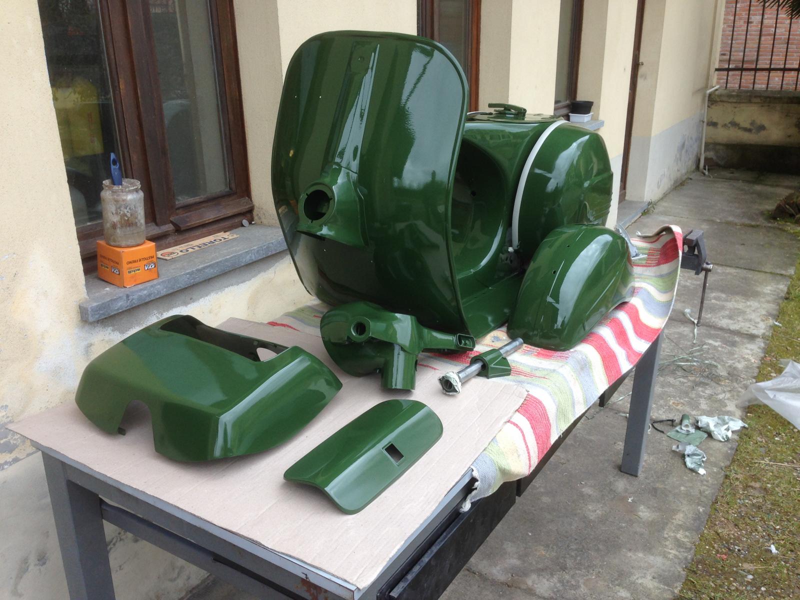

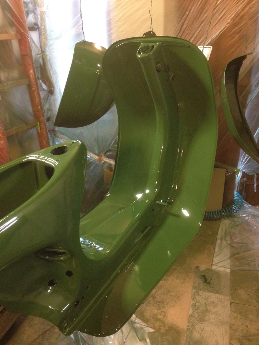

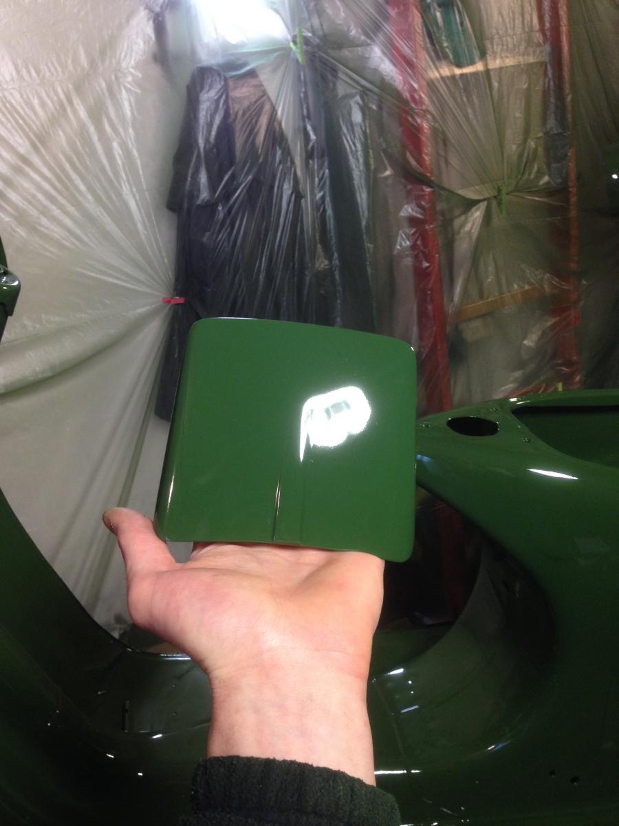

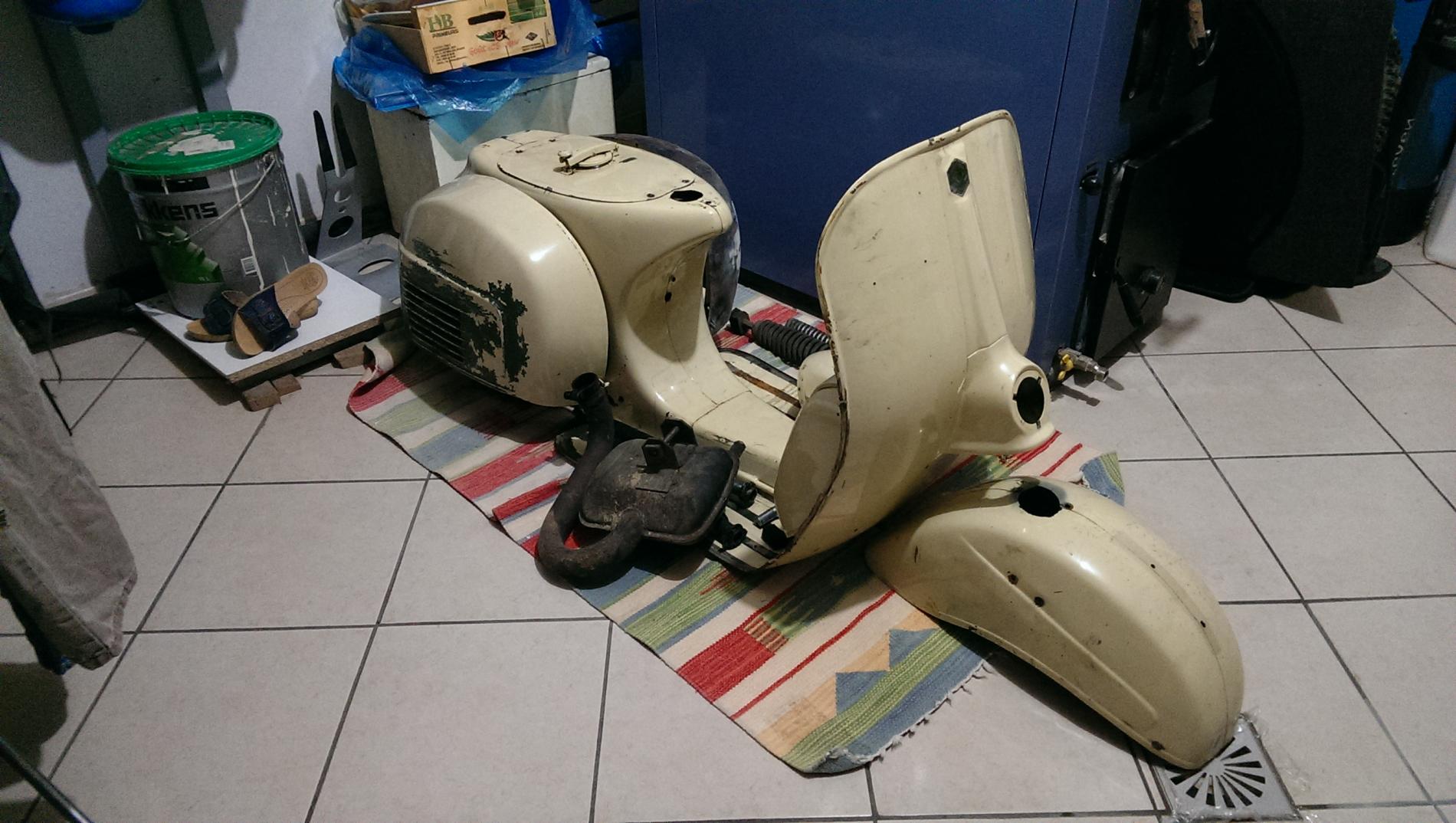

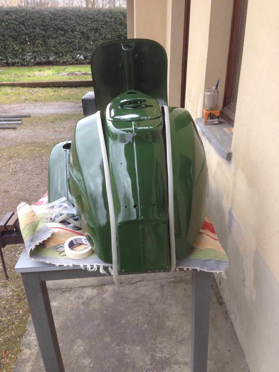

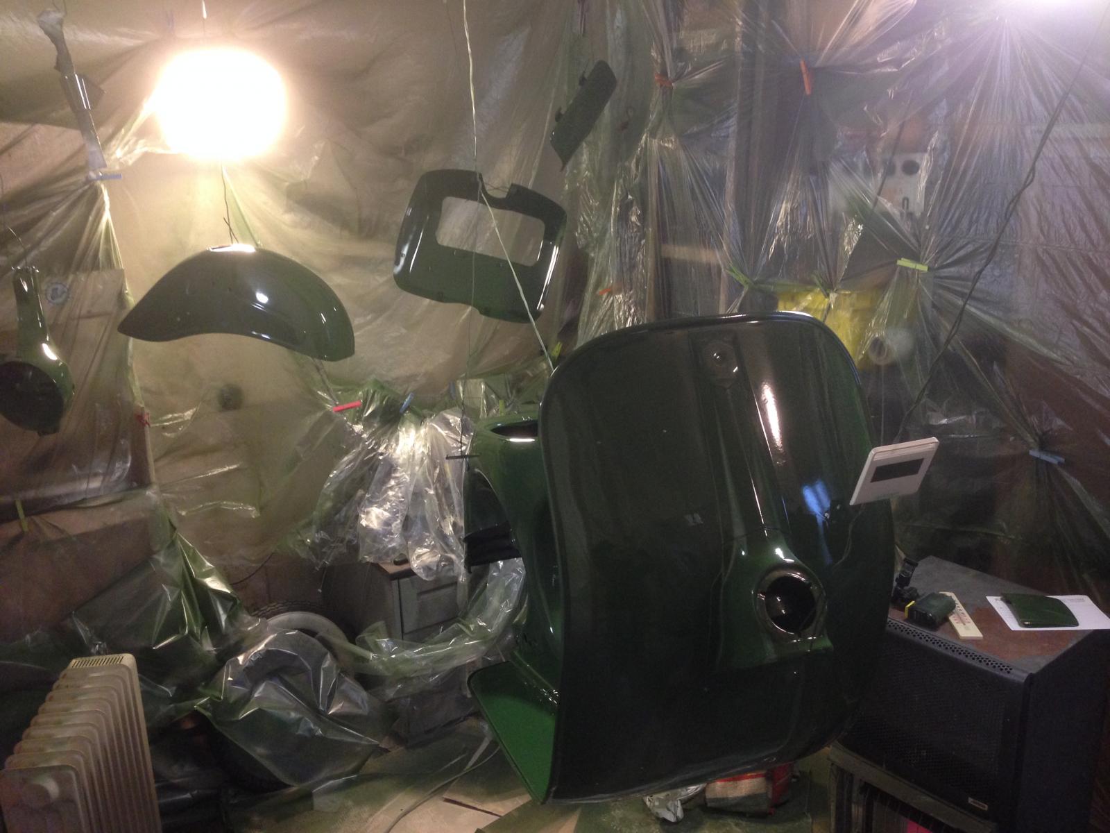

Finalmente sono riuscito a verniciarla, salvo qualche colatura i risultati mi sembrano buoni.
Per le colatura avete consigli, il carrozziere mi ha detto di prendere dei tamponi e della carta vetro 2000/3000 bagnata con acqua e sapone e poi passarla piano piano dove ci sono le gocce.
IMG_5255.jpg.f24065ad9a036a966d66f5333cd
IMG_5256.jpg.4eb3e3cd23e0cf7d5832539d7b2
IMG_5257.jpg.46105bd72194d5276154abda912
IMG_5258.jpg.574592ef1d893e1dd191b694ba8

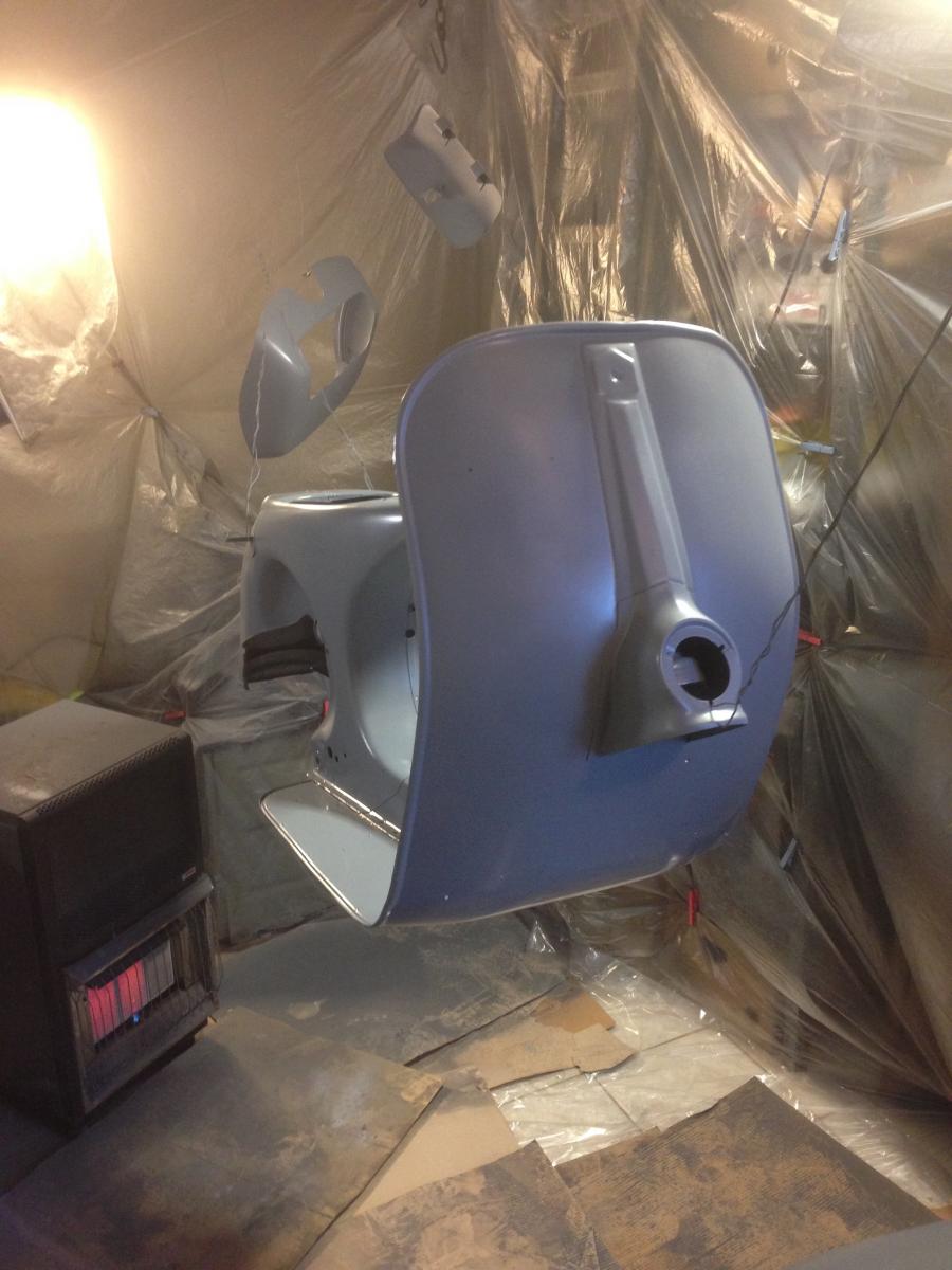

buon giorno a tutti, posto ancora qualche foto del lavoro finito.
secondo voi prima di rimuovere le eventuali colature e lucidarla quanto devo aspettare considerando che adesso è in un ambiente a circa 10 gradi?
spero in qualche consiglio dato che è la prima volta che vernicio e di conseguenza che la devo poi lucidare.
IMG_5262.jpg.40c6025409d4086e51cff09c8d2
IMG_5263.jpg.7e188202638d05012f8398c0ba7
IMG_5264.jpg.171dbd8018274050e16905fca72
