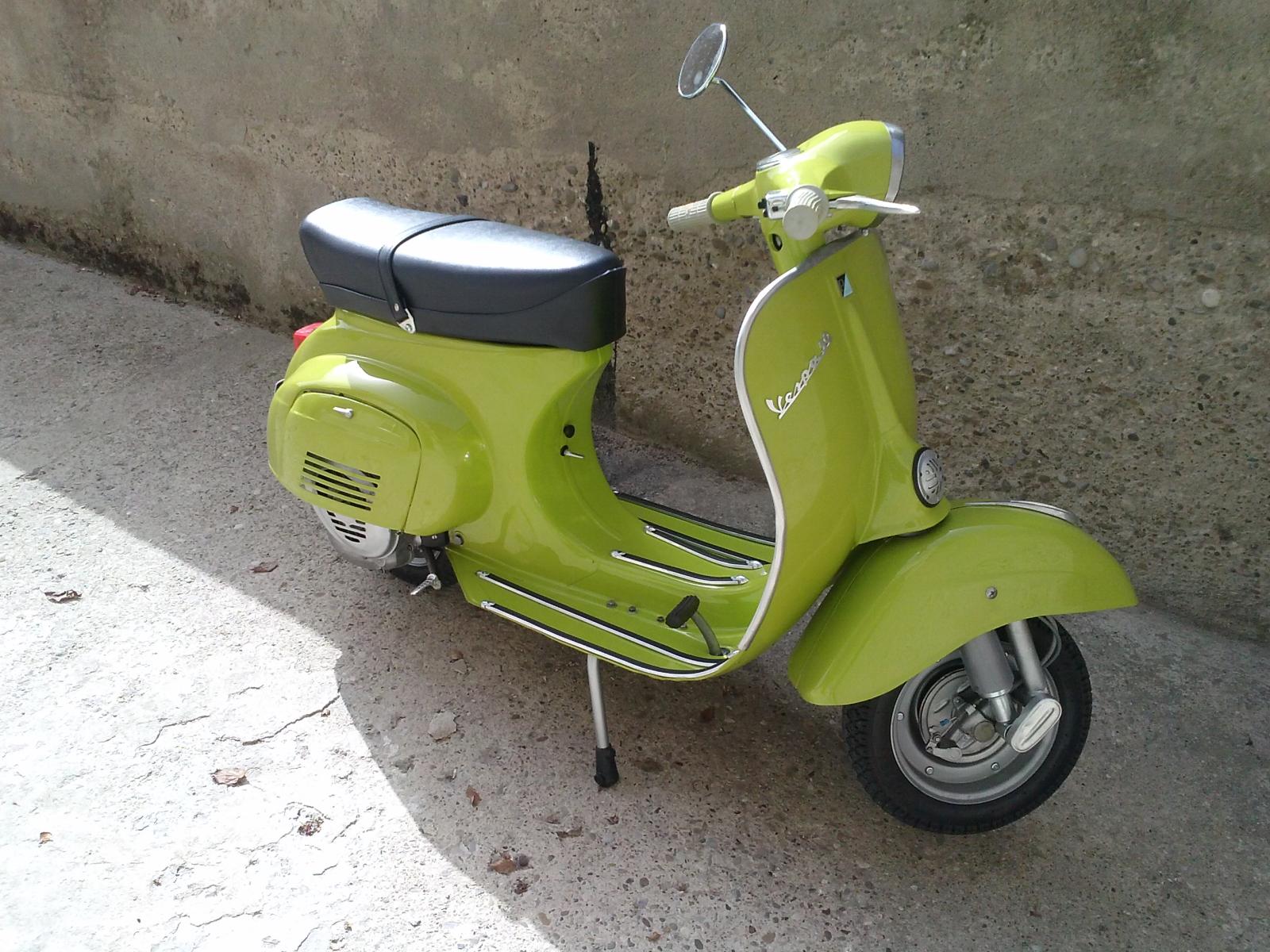

thunderbladerc Inviato 28 Settembre 2014 Autore Segnala Inviato 28 Settembre 2014 Ah si, motore 50 originale, carbu originale gerti originali. La vespa di prima, quella de problena elwttrico, eccola in tutto suo splendore Cita
