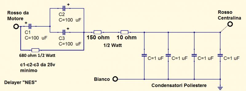

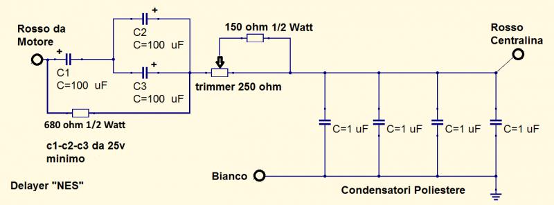

Come anticipato ecco gli schemi singoli definitivi
Fisso:
56f2c9c28b780_Campana1.jpg.46d8dfe38a013
Regolabile:
56f2c9c291e35_Campana2.jpg.0cdc378df9fb5

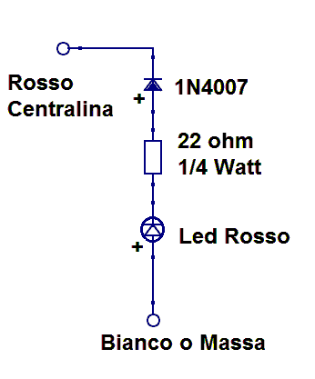

E la modifica per il led se volete aggiungerla.
Led.png.73a74816d051a5d22afa70bffab59201
Tenete presente due cose:
Il led mostra l'anticipo (anche se con ovvi limiti) solo unito al delayer Nes o standard.
Se lo montate su altre centraline la luminosita' non varierebbe, avrebbe solo la funzione di spia segnale (magari anche utile mah.)
Come fa ad accendersi senza disturbare la centralina ducati? Semplice usa la parte negativa del segnale, quella che la centralina originale scarta...

Buongiorno, per quanto riguarda gli aggiornamenti sul NES, ottimo lavoro. La versione regolabile ci dara la possibilità di scegliere la curva migliore in base alle caratteristiche dei nostri motori.

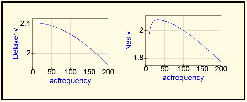

Infine il circuito RC e' un ritardatore come da te giustamente iportato in regime di corrente continua, mentre assume la funzione di filtro passa basso in regime di corrente variabile come di fatto e' quella in arrivo dal pickup.
Faccio un semplice esempio di filtro o meglio di attenuatore in regime di corrente variabile.
Prendiamo l'esempio di un amplificatore audio che abbiamo sulla radio montata in auto o su un'impianto stereo.
Normalmente si hanno regolazioni delle frequenze Basse e Alte.
Bene nella maggior parte dei casi i filtri sono a base di resistenze e condensatori, e come possiamo constatare ruotando i potenziometri, le frequenze basse o altre si riducono oppure amplificano.
Pensa se ritardassero o anticipassero che musica potremmo ascoltare.
Passami l'esempio e' per far meglio comprendere a tutti il principio.
La frequenza in arrivo dal pickup' varia da un minimo di 15 impulsi ad un massimo (Dio e modifiche non proprio anzi assolutamente non ufficiali permettendo) di 200 impulsi al secondo.
Questo perche' ad ogni giro del motore viene generato un impulso dal pickup.
Tradotti in Hertz e' una frequenza variabile da 15 Hz a 200 Hz
Quindi stiamo parlando di una "bassa frequenza" che potrebbe essere ascoltata benissimo in quanto normalmente il nostro udito va dai 20 ai 20000hz.
In questo caso il ns delayer attenua o riduce la tensione in uscita a seconda della cofigurazione e dei vori di R e C.
Riporto i due grafici calcolati da un noto programma di simulazione elettronica, con i due circuiti Delayer Standard e Nes.
Sul grafico abbiamo Frequenza in Hz e Tensione in volt per i due.
La cosa interessante che possiamo notare e' che nel caso del delayer standard abbiamo solo una parabola discentente, nel Nes abbiamo prima la salita e poi la stessa discesa.
Scusate se sono andato per le lunghe, ma cosi' magari chiariamo meglio l'arcano.

La versione realizzata per lui è in sostanza l'unione dei due schemi del NES fisso e regolabile in uno solo.
Un selettore permette di passare da fisso a regolabile, permettendo di confrontare due diverse regolazioni al "volo".
Appena riesco posto anche lo schema del Nes doppio, e spero di leggere presto altri post di riscontro.
Un particolare simpatico, i componenti elettronici utilizzati non sono processori e software vari quindi il circuito poteva essere realizzato tranquillamente anche nell'anno di produzione della nostra vespa (diciamo dal 1950 in poi...).
