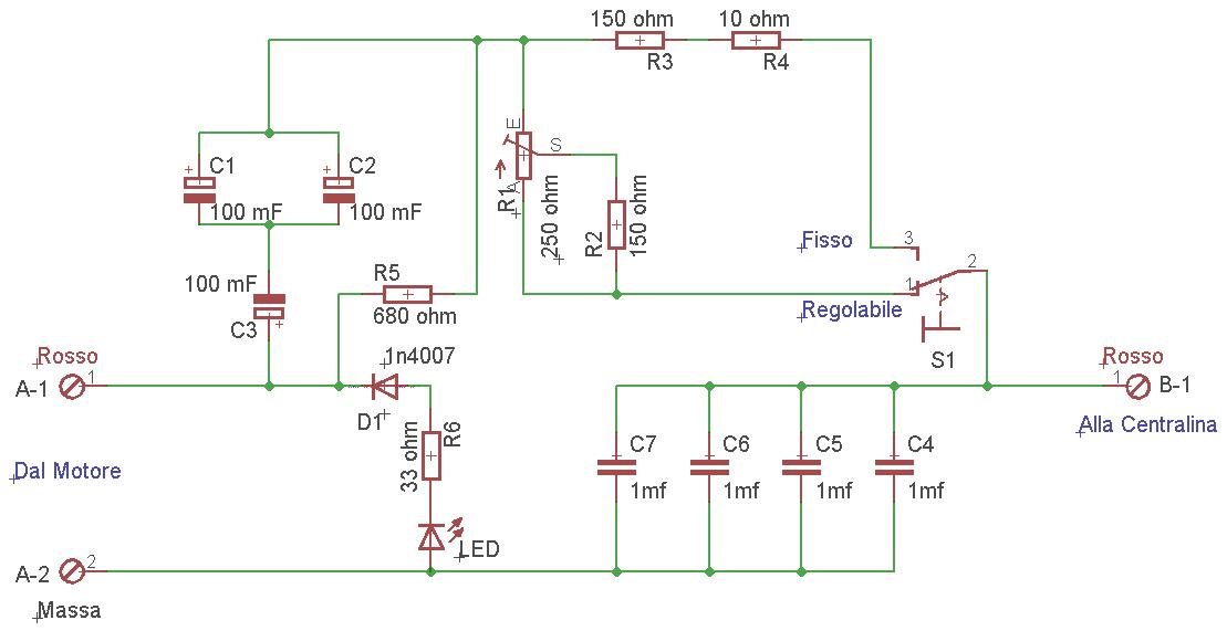

Come anticipato ecco lo schema del Nes fisso-regolabile con led.
Questa e' lo schema del delayer realizzato per Alext3.
Ricordate che se non interessa il led potete non mettere d1-r6 e led.
NES_cpl.jpg.6816c2b48668fca5f7fd73219144

Mi fa piacere riprendere un pochino il discorso, visto che entro un mese si riparte con i raduni...
Veniamo al dunque.
La centralina ducati montata sulla vespa, ha un funzionamento basato solo sul livello del segnale.
Per provarlo è bastato inserire un potenziometro da 2,2k in serie al segnale del pickup.
Se lo regolavo a 0, l'anticipo era quello dello statore, andando verso il max ritardava fino ad arrivare a spegnere la vespa.
Un potenziometro da solo non ha funzioni di filtro come sappiamo, ma agisce solo sul livello del segnale.
Lo schema interno della centralina ne chiarisce il motivo (resistenza tra gate scr e massa), quindi che il funzionameto si basi sull'attenuazione diventa un dato certo.
Vista anche la frequenza in gioco (massimo 200 Hz se il ns motore arrivasse a 200*60=12000 giri), e il rapporto R/C dei valori.
Se calcoliamo i condensatori presenti solo come "reattanze capacitive", quindi come resistori variabili in base alla frequenza, possiamo comprendere meglio come il Nes o il delayer normale in realta' lavori.
Come gia' detto,il responso vero alla fine lo da' solo la strobo, per questo ho postato lo schema solo dopo aver testato e misurato il tutto.
Ma avevo calcolato il tutto per un limite di 8500 giri, quando alext3 mi ha detto "il mio arriva a 10000", non ero sicuro del funzionamento che si poteva ottenere.
Quindi ho realizzato per lui il modello fisso/regolabile, suggerendo di testare il motore con il nes in poszione fisso, e solo dopo passare su regolabile partendo con il potenziometro al 40 %.
Ma anche in fisso funzionave a dovere, quindi direi che per motori normali/mediamente spinti fino a 9000 giri va benissimo anche il solo schema a regolazione fissa.
L'unico limite del nes e' che funziona solo su centraline ducati (come dal titolo del post), in quanto occorre tenere sempre presente lo schema interno della centralina su cui lo applicheremo.
Per la regolazione della campana, attualmente e' fissa ma potrebbe diventare regolabile semplicemente sostituendo la resistenza da 680 con un trimmer da 1000 ohm.
Ma la campana da quanto posso capire sulla mia vespa, serve ad aiutare l'accensione evitando anche i contraccolpi sulla pedivella e quindi i colpi in testa del motore, puo' servire averla regolabile? Che vantaggi ne otteniamo? _ok1

Ciao, io mi sono costruito un ritardatore temporale classico, ma da quello che leggo questo con schema a campana è quello che cerco.
Prima domanda, io ho la bobina blu, posso utilizzare questo schema?
Vediamo se ho capito i collegamenti.
Saldo tra loro i poli negativi dei 3 condensatori da 100uf
Sul positivo del primo condensatore da 100uf collego il rosso che va al motore
I due poli + dei 100uf li unisco e li vado a saldare alle resistenze
All'altro lato delle resistenze saldo i 4 condensatori da 1uf e all'ultimo faccio uscire il rosso che va alla centralina
Gli altri terminali dei 4 condensatori da 1 uf li unisco e li vado a collegare al cavo bianco o ci saldo un filo e li collego a massa al carter?
Io ho una vespa px 177 polini lavorato con carter raccordati, mazzucchelli anticipato, carburo si 26 raccordato al carter, cornetto polini, scarico simonini, rapporti originali, preferisco una configurazione da "sparo" , secondo te posso iniziare con i valori delle resistenze da te forniti o hai qualche consiglio da darmi?
Al momento il mio anticipo è a 24°che con delayer collegato scende subito a 22°hai info su come "partire".
Il mio delayer ha un totale di 257ohm e mi porta un ritardo totale di 8°ma il problema è che non riscende, e da quello che ho capito con qusto schema dovrei risolvere questo "problema".

Ciao Brazo,
Il filo bianco nel circuito originale va alla massa del carter tramite quel filo che esce dalla centralina,
Proprio quello che spesso e volentieri si rompe..
Anzi a tal proposito vorrei sfatare un mito..
La vespa Funziona anche senza quel Filo, basta che colleghiamo il bianco a una vite del carter.
Conosco almeno due persone che dopo la rottura del filo, hanno cambiato la centralina perche' la vespa non si accendeva piu'... (Oltre a me.. sigh)
Per quanto riguardi i valori, potresti montare da subito il trimmer per regolarlo, in questo modo potrai verificare come agisce modificando a regolazione.
Poi raccontaci come ti trovi... _nonvedo

Cominciamo agli schemi.
Versione Fissa con resistenze e Regolabile con trimmer.
Per differenziarlo da quelli precedenti l'ho battezzato "Nes".
Versione Fissa
[ATTACH=CONFIG]61931[/ATTACH]
Versione Regolabile
[ATTACH=CONFIG]61932[/ATTACH]
Attualmente e' montato su basetta millefori, non in contenitore ma ne ho in giro alcuni piccoli simili ad altri utilizzati spesso per i delayer (costo 1-2 euro).
Appena possibile attacco Foto e Grafici.
Il led l'ho eliminato in quanto era funzionante ma scomodo da vedere...
Postero' ugualmente lo schema con il led per chi volesse comunque montarlo.

Esattamente, in questo modo la resistenza varia tra 250 a circa 95... :-)
Ho messo un trimmer da 470 perche non ho trovato altro,ora Misurandonla resistenza sul trimmer si somma anche la resistenza fissa,(che non ho capito perchè da 150ohm sia scesa a 100 assemblata).....misuro 160ohm come base dinpartenza?...qualcuno ha già fatto prove con strobo per capire come si comporta?...lo statore immagino vada tutto anticipato...
No 470 per il trimmer e' eccessivo, sballa tutti i valori di attenuazione del Nes.
Se proprio hai solo quello, metti tra gli estremi del trimmer una resistenza da 470 ohm 1/4 watt, in questo modo ottieni 235 (470/2).
Non sara' lineare la regolazione ma almeno ritorni sui valori di calcolo.
Per l'anticipo, prova a lasciare tutto com'e e regolare in piu' o meno con il trimmer...
Comunque perde circa 1.5°gradi se regolato a 160 ohm.
Sms
Sms
..ggia saldato tutto....se lasciso cosi per ora che errori potrei avere?
Aiaia
La resistenza da 470 potresti saldarla direttamente sotto il trimmer (sui due estremi).
Con 470 ohm e 4 condensatori, in teoria la centralina non riesce nemmeno a fare la scintilla...
Non avere fretta, piuttosto risalda qualcosa ma almeno non ottieni risultati "strani"...
Sms

Per esempio
2000 giri 22 gradi
3000?
4000?
5000?
Ecc...
Scusa l'ignoranza,come Fa il trimmer di maggiore scala modificare tutto?...mmi fido di quello che dici non metto in dubbio infatti domani andrò a trovare qualcosa per sistemare...vvorrei capire
