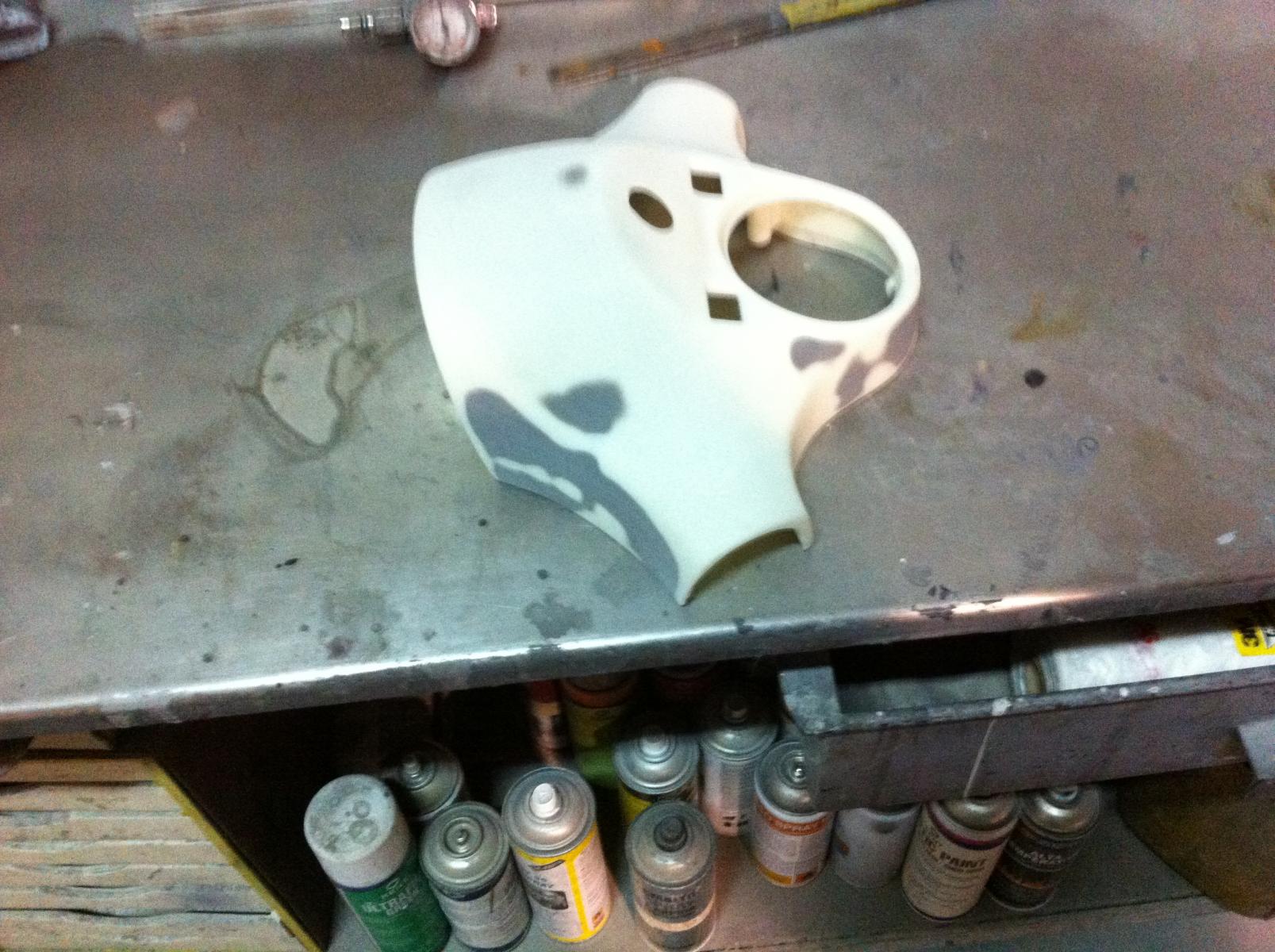

marcello4895 Inviato 15 Novembre 2014 Segnala Inviato 15 Novembre 2014 Ciao Pilotazzo, oltre agli ottimi consigli dati da Casabis, aggiungo solo una cosa, controlla la fusione se in prossimità degli attacchi vite è deformata, lo stesso venditore Piaggio prima di vendermelo mi ha confermato le imperfezioni, quindi visto il costo spropositato ( non ricordo ma mi sembra 60 cocuzze), ho optato per quello di concorrenza che costava 15€, che però va praticamente risistemato propio dove c'è la fusione degli attacci, e non solo. Ciao. Cita
casabis Inviato 15 Novembre 2014 Segnala Inviato 15 Novembre 2014 Grazie mille. Perdonami la domanda. Per seppiata intendi scartavetrata leggera ( 600/800)? No, intendo passata con cartaseppia usata ad umido, prima passata con carta da 600 e rifinitura con la 800. ovviamente se hai delle colature ti conviene prima sgrezzare con carta più grossa. Cordialmente Cita
Pilotazzo Inviato 16 Novembre 2014 Autore Segnala Inviato 16 Novembre 2014 Ciao Pilotazzo, oltre agli ottimi consigli dati da Casabis, aggiungo solo una cosa, controlla la fusione se in prossimità degli attacchi vite è deformata, lo stesso venditore Piaggio prima di vendermelo mi ha confermato le imperfezioni, quindi visto il costo spropositato ( non ricordo ma mi sembra 60 cocuzze), ho optato per quello di concorrenza che costava 15€, che però va praticamente risistemato propio dove c'è la fusione degli attacci, e non solo.Ciao. [ATTACH=CONFIG]61951[/ATTACH] Grazie della dritta! Vado a controllare. Non ci avevo proprio pensato. Cita
