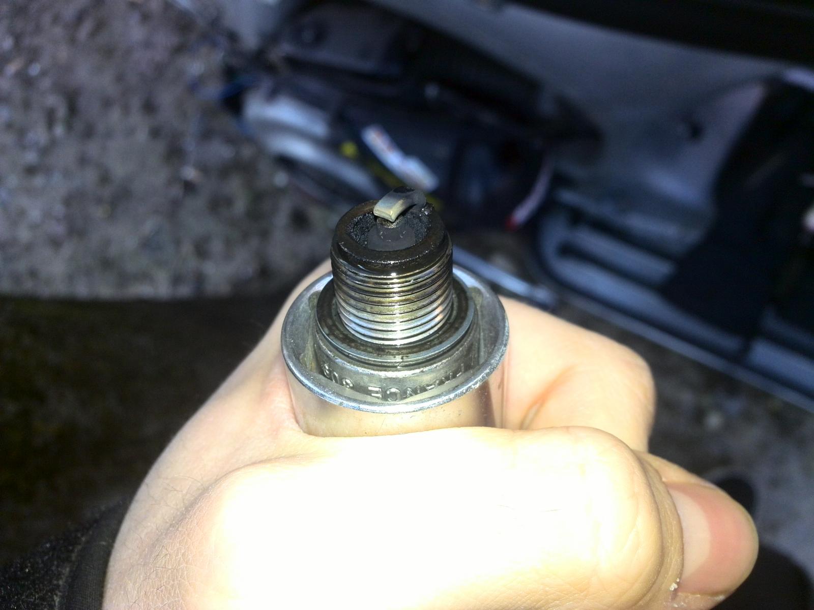

La candela però adesso che ho praticato il foro presenta questa colorazione:
IMG_20141118_171749.jpg.59bea0a0356e6a08
Mi sapete dare qualche suggerimento?

il getto del massimo mi pare piccolo ma il colore è strano , ho come l'impressione che tu stia usando una candela troppo fredda
adesso ho una p82M della champion montata, ed è quella che hai visto in foto...troppo fredda? se metto la ngk8 diventa tutto più fuligginoso mentre se metto una ngk6 diventa più marroncina ma con un sacco di residui sopra, sembra crescano funghi, ti metto la foto se vuoi. appena torna a fare bello mi farò una uscita fuori casa così da poterla tirare per bene e vedere il colore come dio comanda, c'è da dire che uso un olio schifoso perchè ero rimasto senza, uno della petronas da 7€ al brico, non ho trovato altro ma ero veramente a secco quel giorno. finito questo torno ad usare il mio caro castrol

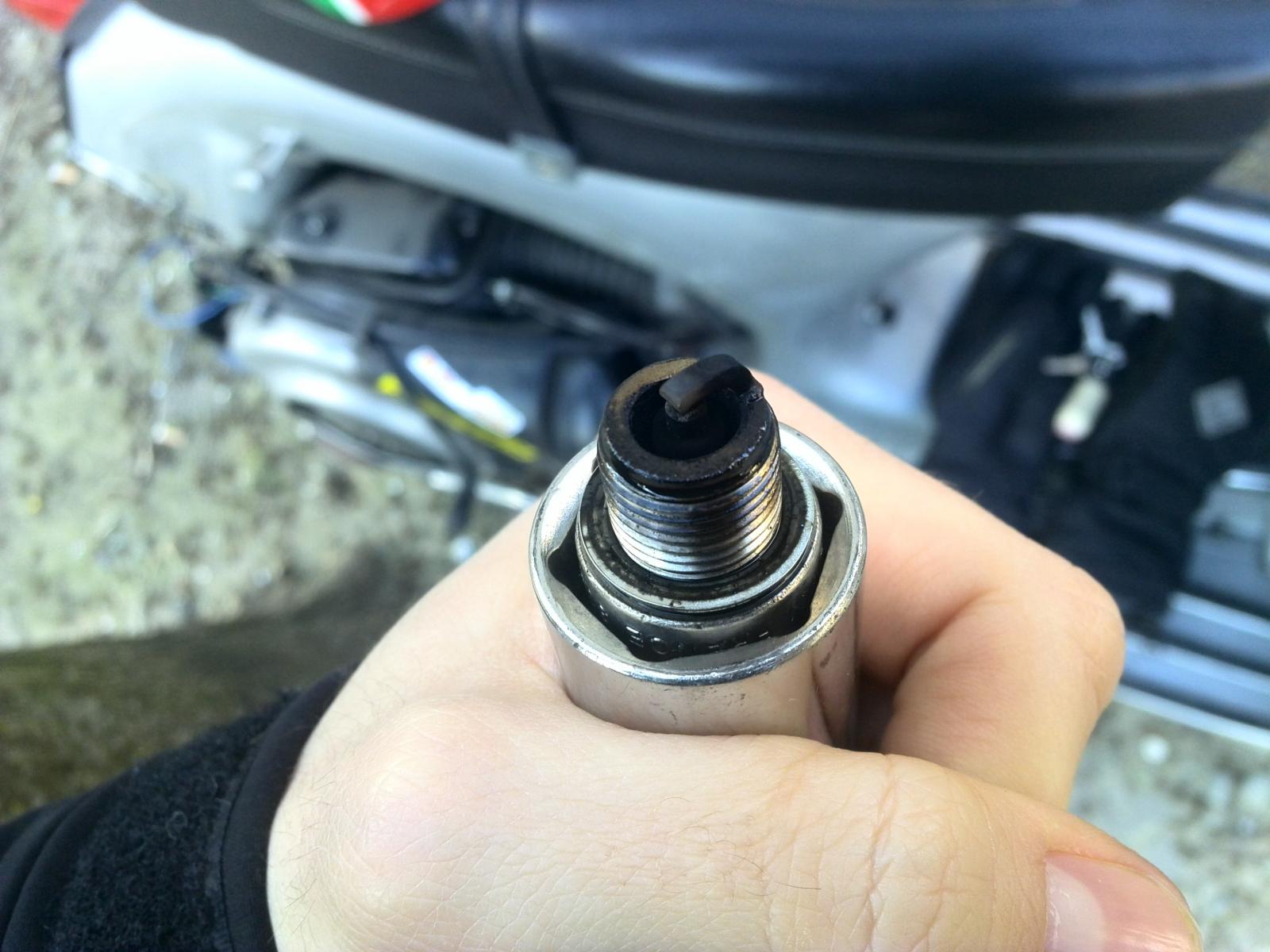

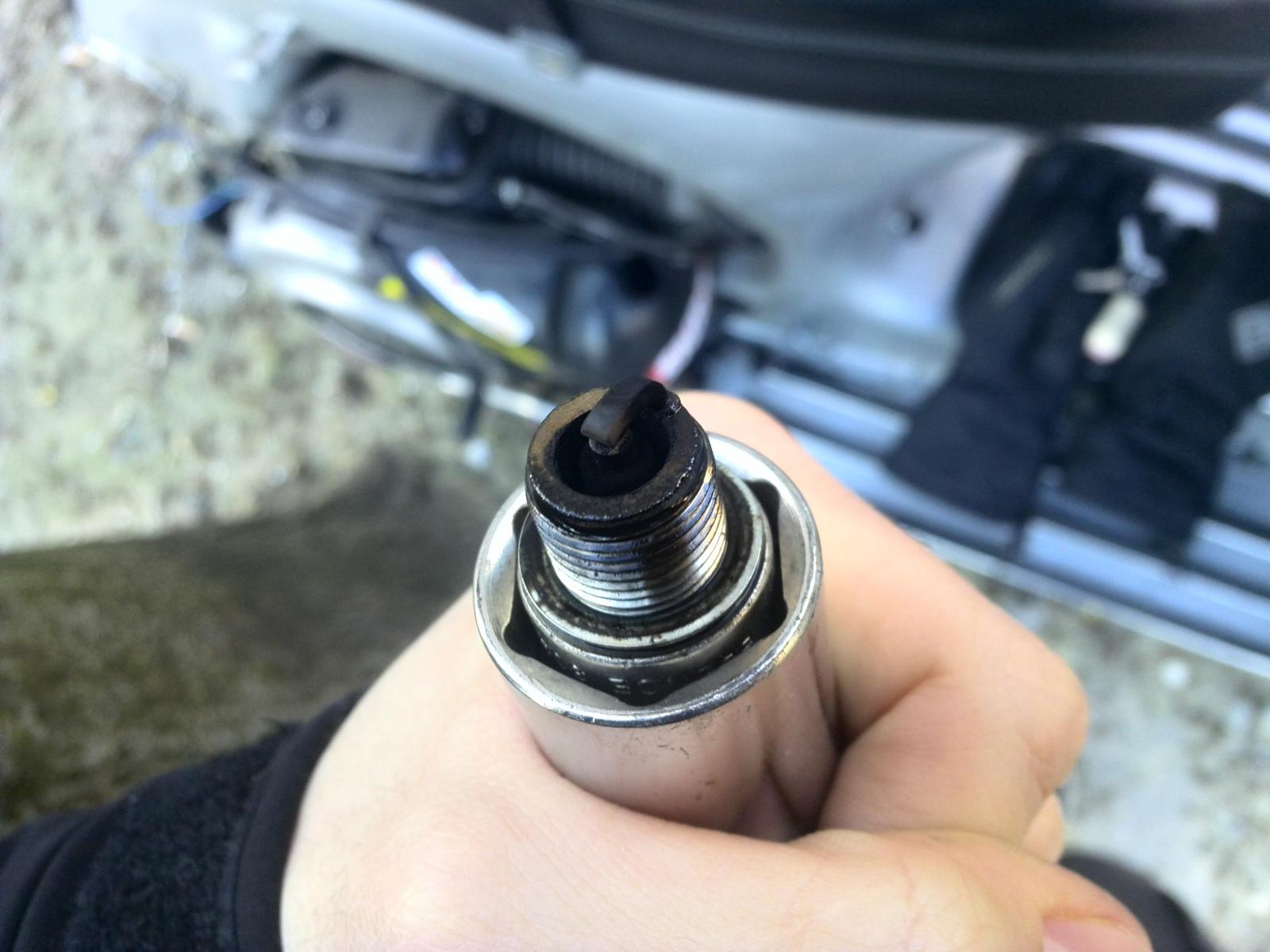

Con 48-160 e 109 a 2.5 giri e la situazione è questa:
IMG_20150310_191644.jpg.45fe641cb5e501fe
...svitando a 2.5 ho molti più scoppi in rilascio.
Se prima ero magro non dovrei andare a chiudere? Ho riportato a 1.5 adesso e da molti meno scoppi.

col 177 meglio un getto minimo 55/160 e un getto del max almeno 108
mi sa che se già troppo magro e la foto lo conferma
vite miscela a 2.5 giri
55/160 di minimo non è troppo? Passo da un 48 ad un 55? Non è meglio 52/53?

la prossima foto senza flash alla luce naturale se ti è possibile.
a prima vista sei grasso..
avvita massimo di 1/4 di giro la vite miscela
che marma monti ?
se hai il padellino metti un getto max 105
se hai l'espansione almeno un 108
monta candele con R ( resistore) fanno bene alla salute

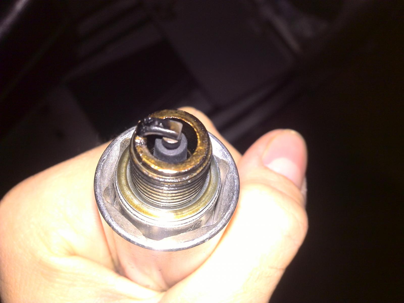

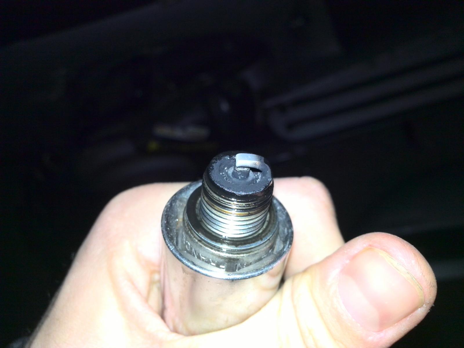

Ah dimenticavo..come fa ad essere biancastro l'elettrodo e dunque essere magra la miscela se poi il cono ceramico è nero?!?!?

Come faccio ad essere grasso e ad avere allo stesso tempo l'elettrodo bianco!?!?!?
