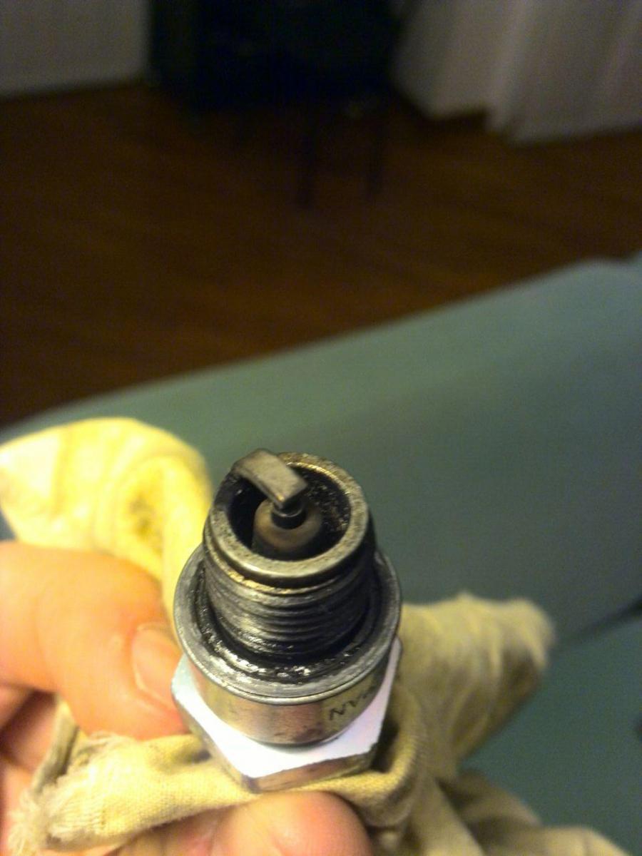

BenexInVespa Inviato 27 Marzo 2015 Autore Segnala Inviato 27 Marzo 2015 (modificato) Ho montato il getto 55 ma rimane molto più allegra di minimo con 2.5 giri da tutto chiusa. La candela è più nera e bianca. L'elettrodo sul cono ceramico è nero mentre l'altro è bianco. Ho avvitato moltissimo la vite adesso sarò a meno di 1 giro e comincia ad essere più marrone ma siamo lontani. Svitando smagrisco ed avvitando ingrasso o no!?!? Il minimo lo tiene ma come accelero si affoga per poi riprendere. Sgasando prima scende poi sale ma tornando al minimo fatica a scendere di giri. Modificato 27 Marzo 2015 da BenexInVespa Cita

Vespa30 Inviato 30 Marzo 2015 Segnala Inviato 30 Marzo 2015 Svitando smagrisco ed avvitando ingrasso o no!?!?[ATTACH=CONFIG]62586[/ATTACH] Svitando ingrassi e avvitando smagrisci. Cita
BenexInVespa Inviato 30 Marzo 2015 Autore Segnala Inviato 30 Marzo 2015 (modificato) Svitando ingrassi e avvitando smagrisci. sicuro al 100%???? perchè ho notato che più avvito più tende al nocciola.. (Carburo dell'orto si 20/20 dell'82 con mix) Infatti se avvito tutto si spegne...se avvitando smagrisco non dovrebbe salire?! Modificato 30 Marzo 2015 da BenexInVespa Cita
Vespa30 Inviato 30 Marzo 2015 Segnala Inviato 30 Marzo 2015 Sicurissimo. La carburazione del minimo va fatta ad orecchio, quando a motore caldo sale e scende di giri regolarmente ci sei. Lascia stare il colore candela. Col 55 puoi partire da 1,5 giri e sentire come reagisce il motore. Con il 48 invece parti da 2,5 e vai a regolare di fino. Cita

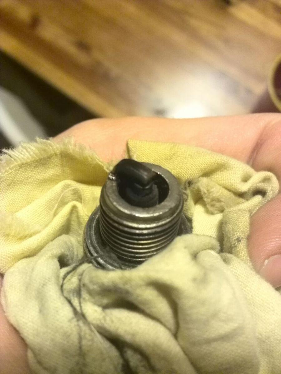

BenexInVespa Inviato 30 Marzo 2015 Autore Segnala Inviato 30 Marzo 2015 48 e sono a 2 giri, ho più scoppi in rilascio. Cono ceramico nero ed elettrodo grigio chiaro. Chiudo di 1/4? Candela ngk7 Cita

BenexInVespa Inviato 31 Marzo 2015 Autore Segnala Inviato 31 Marzo 2015 ho svitato di un giro ed adesso è più marroncina..missà che devo mettere un 50 o 52 e regolare, adesso avrò svitato 3 o 4 giri...mi sembra una regolazione spinta da fare sulla vite no? l'elettrodo però continua ad essere grigio Cita

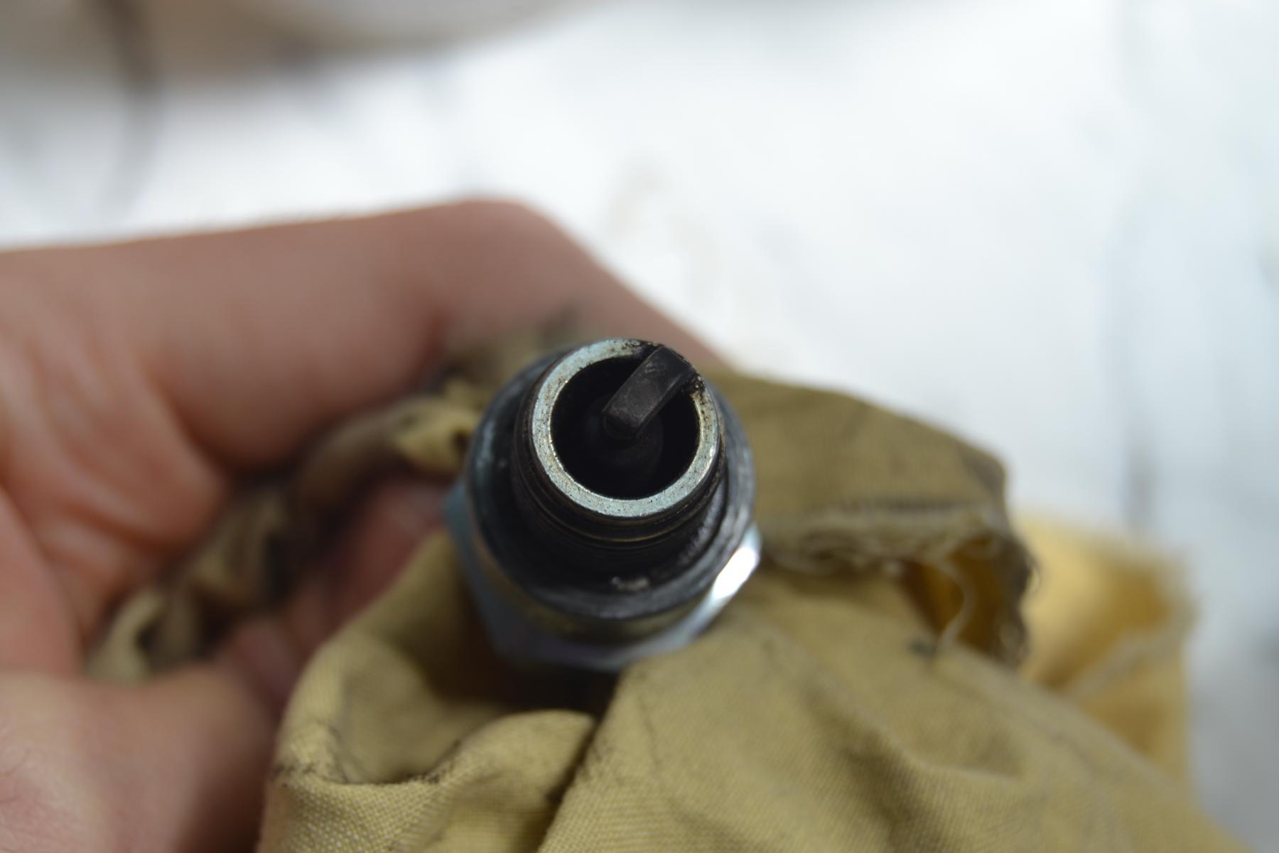

BenexInVespa Inviato 20 Aprile 2015 Autore Segnala Inviato 20 Aprile 2015 Sono arrivato in università e toccando il gruppo non potevo già tenerci le dita sopra, e faccio 12/14 minuti di strada dove la punta max è ai 70km/h per un minuto. Il resto del tempo sono vie e semafori quindi fai tu.. Non rimane su di giri come quando è calda per scotta già, la candela posso prenderla con le dita ma facendomela girare tra di esse... Ho padellino originale, filtro originale 125. Adesso hi la vite ad 1.5 con getto 55 e se tengo un filo di gas sento che è grassa infatti se tolgo la candela è nera con bordo bagnato e parte del cono ceramico bagnato. Adesso allora faccio queste cose e faccio un test: Rimetto getto max 107 Vite a 2 giri La candela è nuova, messa questa mattina stessa. Cita
BenexInVespa Inviato 20 Aprile 2015 Autore Segnala Inviato 20 Aprile 2015 In pausa pranzo mi sono fatto un giro stando su di giri per non alterare con il minimo. Il massimo è nero ma si intravede del marrone, tenendola di più forse sarebbe stata meglio. Il minimo da motore caldo è nera e bagnata, penso debba scendere di getto o chiudere. Sono a 2 giri di vite. Provo con un 52? Quando sono a gas chiodato, ovvero tengo una apertura fissa ad un regime basso/medio sento come ci fosse degli scoppi mancanti..non so spiegarlo diversamente.. Se apro da fermo velocemente sale bene ma se salgo lentamente manca uno scoppio per riprendere immediatamente. ├ê una cosa rapidissima, pero si sente bene Può essere il minimo? Che una volta che viene escluso ed entra il max non mi da più problemi? Cita

BenexInVespa Inviato 20 Aprile 2015 Autore Segnala Inviato 20 Aprile 2015 Ho rifatto la prova stavolta per bene in strada. Tenendola su per bene tutto il tempo. Risultato: secca nera elettrodo bianco. Deduco che con un getto max 109 non posso essere ancora cosi magro. Aspira aria da qualche parte. Provo a cambiare e controllare carburo/vaschetta e vaschetta/carter mettendoci anche della pasta. Al minimo candela bagnata e nera, dovrei scendere di getto. Il 48 di minimo era poco, molti scoppi in rilascio e non mi avvicinavo per bene al nocciola manco a 5 giri. Con il 55 va molto meglio, evidentemente pero è troppo. Tenere la marmitta originale so che non è il massimo per le prestazioni ma dire che non si può tenere mi sembra eccessivo. Controllero appena posso anche testata e base del gruppo. Sulla testa è già presente della pasta, sulla base no. Cita
