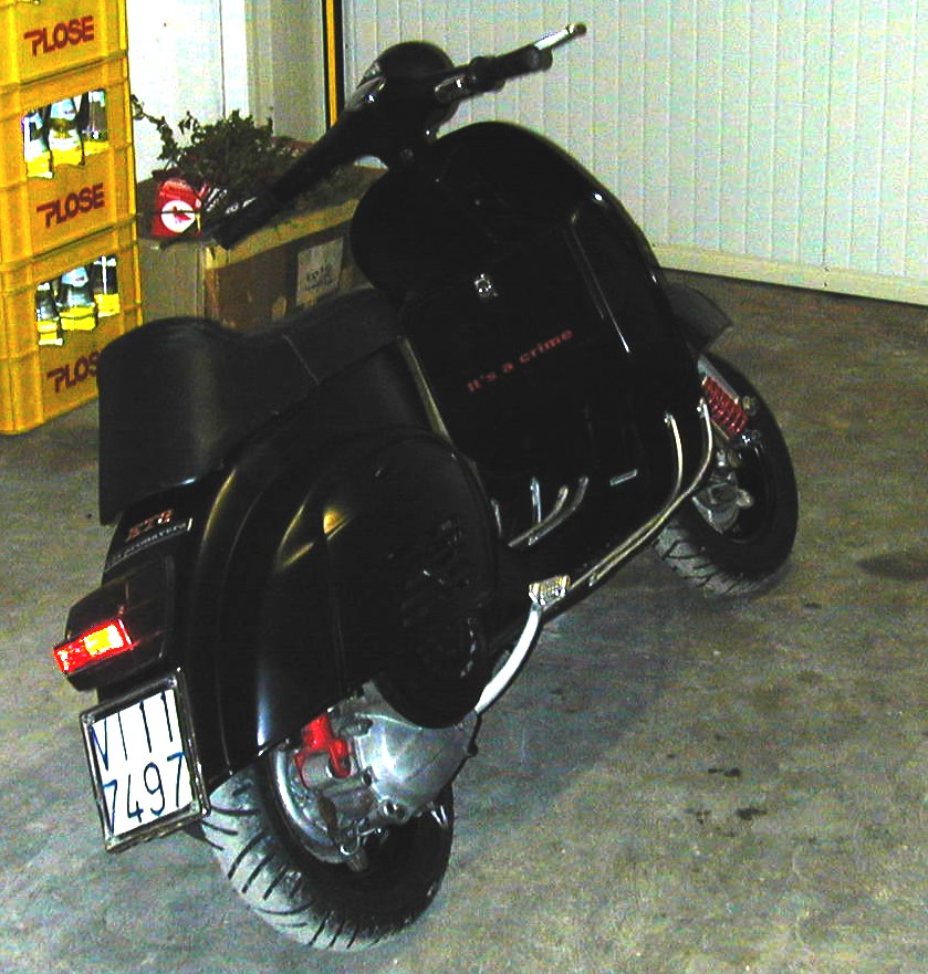

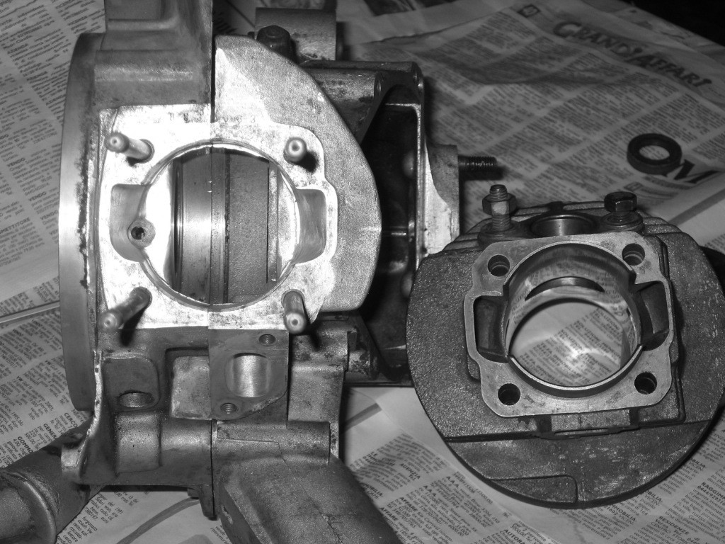

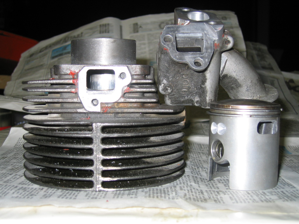

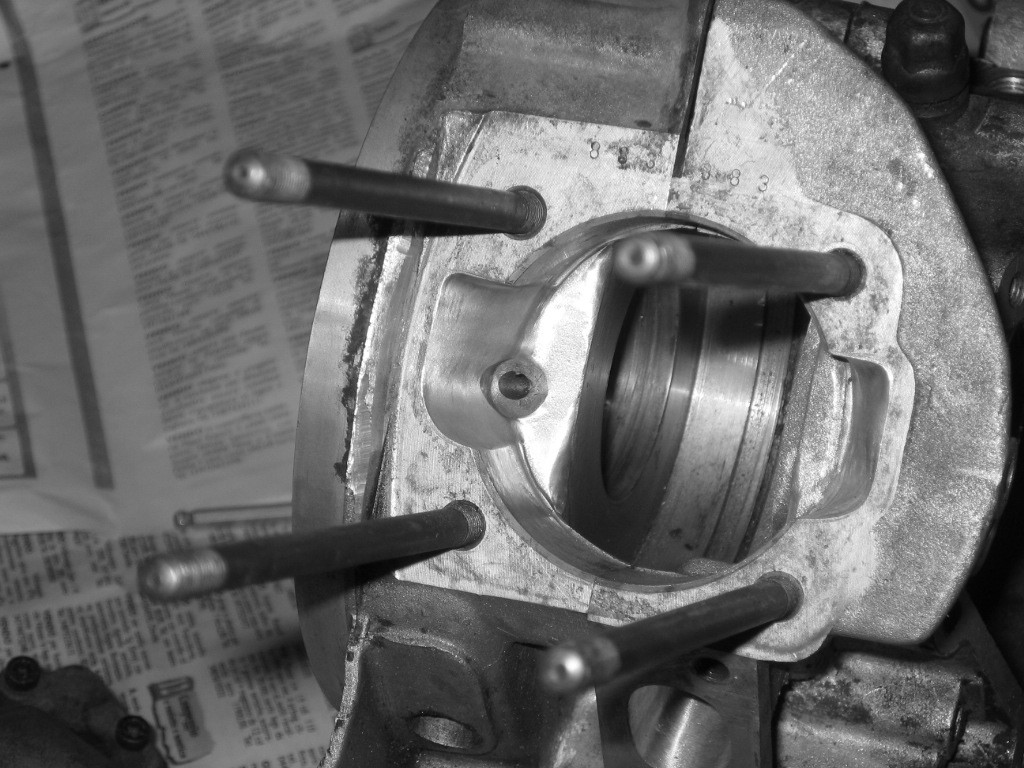

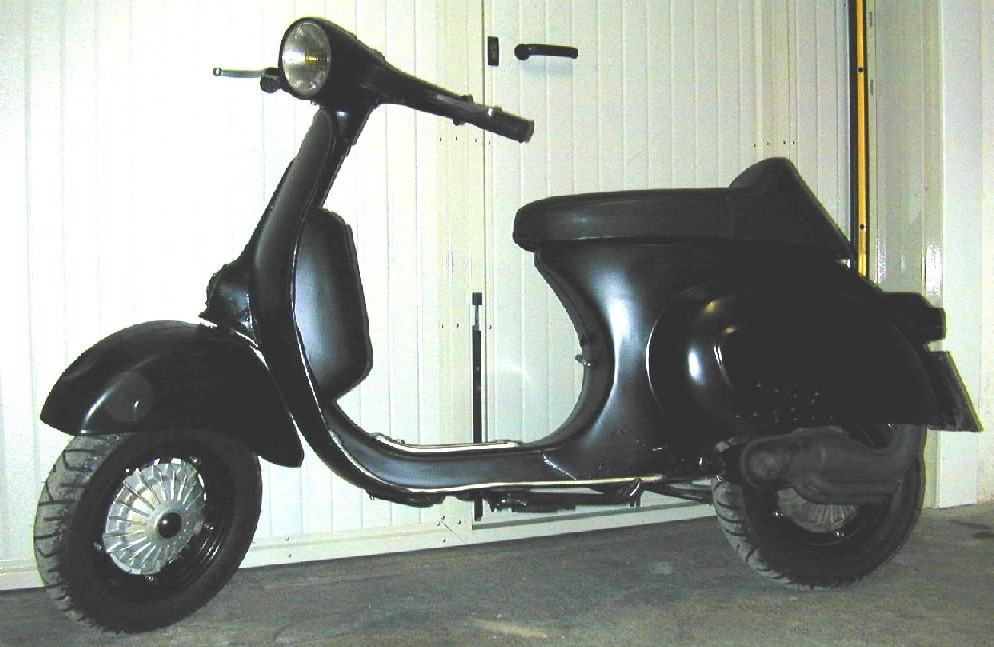

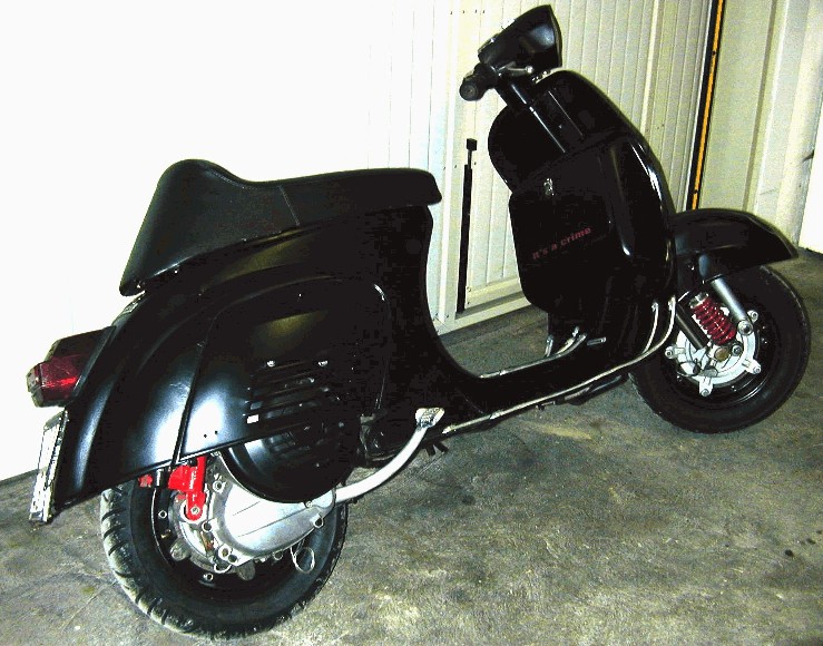

E' la mia ciospa da guerra, cioè quella con cui ci faccio di tutto!
Motore 130 polini doppia aspirazione lavorato "medio" nelle fasature e con le solite raccordature ai carter ecc., dal Reverendissimo Signor Zuana, campana 90 denti elicoidali, volano pinasco et3, carb 24, proma modificata, ammo bitubo e copertone post 100/80/10.
Va come una scheggia! e il motore funzia alla perfezzione!
Vorrei mettere una bella espansione, ma non ho idea di cosa mettere per far rendere bene il motore che ha coppia nei medio alti...
Consigli???

è nera opaca, e mi sa che le cromature sarebbero sprecate visto come è ridotta e l'uso improprio che ne faccio.
le cromature le lascio per le due sorelline che stanno per arrivare! hehehehehe
Stupendo esemplare...mi piace davvero tanto...come espansione con la componentistica ke monti hai solo l'imbarazzo della scelta...problemi di tiraggio della 4a nn ne avresti, quindi scegli quella ke ti piace di più...Simonini D&F, ZIRRI, PM, ecc...

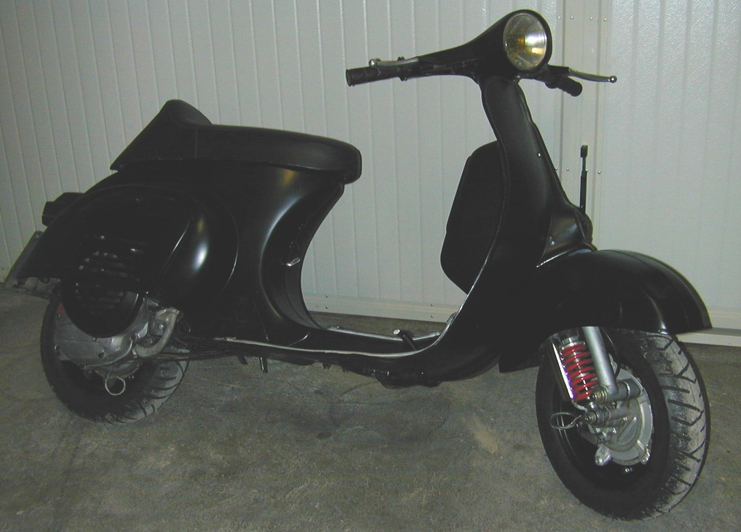

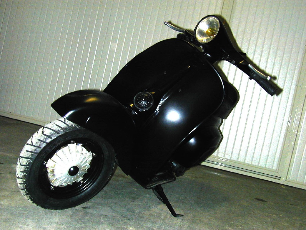

in verità non c'è niente di cromato, neanche minimamente lucido, anzi, ora ricordo che i bitubo hanno il serbatoio lucido!
in verit├â ├â┬¿ nera opaca perch├â┬¿ con la bomboletta spray si pu├â┬▓ sempre ritoccare e così sembra sempre nuova.
In pratica nel giro di 4 ore max,
ho smontato i fanali e le scritte, ho coperto con lo scooch carta tutto cio che non ho smontato,
ho carteggiato tutta la carozzeria con carta 600 per tirare via il lucido del colore sotto,
ho colorato la vespa con 3 bombolette di spray nero opaco della saratoga,
ho smontato i cerchi e le gomme e li ho colorati sempre di nero.
1 ora e 1\2 per i vari ritocchi e per montare tutto...ed ecco pronta la ciospa nuova!
prima era viola metalizzato tutto strisciato e rovinato......
pernsavo ad una zirri silent, o una simonini, ma sono molto incerto.
per il prezzo non vorrei spendere + di 150 euri
e vorrei un pezzo che duri almeno un po senza creparsi o arrugginirsi.
qualcuno che le ha potute provare mi saprebbe aiutare??

Io monto la ZIRRI Silent...ottima marmitta...la monto dalla fine 2001...nesusna crepa e niente ruggine anke se nn ha mai visto l'acqua...utilizzo un lubrificante multiuso per evitare ke agenti esterni possano intaccare la marmitta, più precisamente il WD-40...Con 150 euro dovresti recuperarne una delle 2...
Molto bella la tua vespa... specialmente la sella, per la marmitta Angelo Zirri mi ha risposto proprio ieri riguardo alle info sualla Silent, mi ha detto che viene 150├óÔÇÜ┬¼ + 12 ├óÔÇÜ┬¼ di spedizione con pagamento in contassegno. Ci st├â┬▓ facendo un pensierino anche se ne avrei trovato una usata a 100├óÔÇÜ┬¼ ma non s├â┬▓ com'├â┬¿ messa.
di bitubo ultima serie, regolabili sia nel precarico molla sia nel serbatoio del gas, ne ho comprato ben 4 tutti in una volta.
due posteriori e uno ant per et3 e uno ant per pkakka 125 (devo montare il freno a disco per px!) e tutto per 520 euri.
diciamo che saponi ancora non lo conoscevo!!! penso avrei risparmiato comprandoli da saponi!!!
la sella mi è stata venduta come giuliari non ufficiale, ovvero fatta dalla stessa fabbrica che produceva la giuliari, ma senza il marchio! mah! so che l'ho pagata 25euri..
con il 130 lavorato, la proma con due scarichi va molto meglio della proma originale, ma fa un suono come marmitta rotta, troppo aperto tipo scarico che sfiata...non così eccessivo, ma a me piace.
